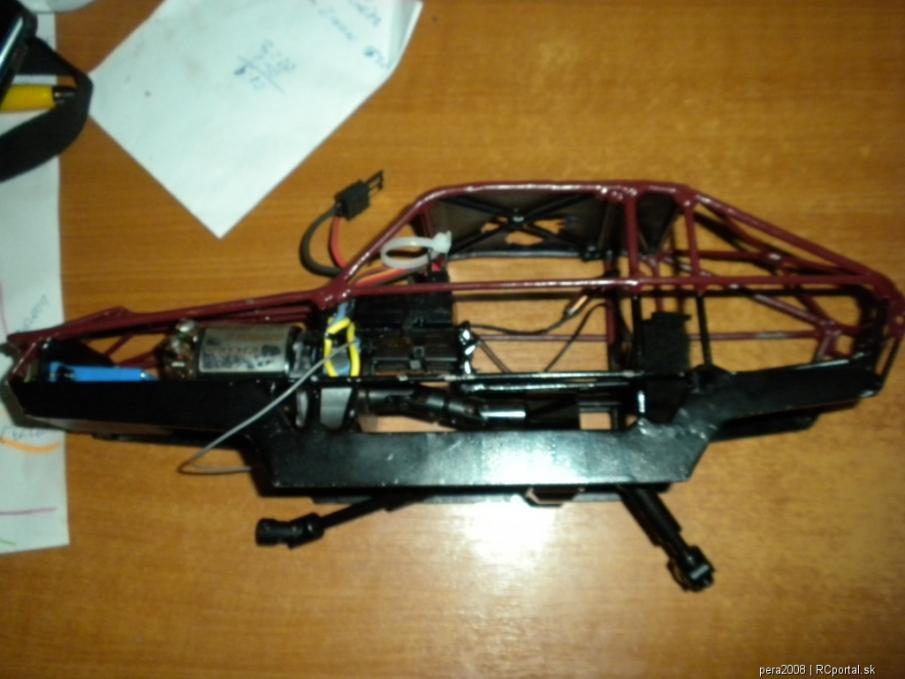

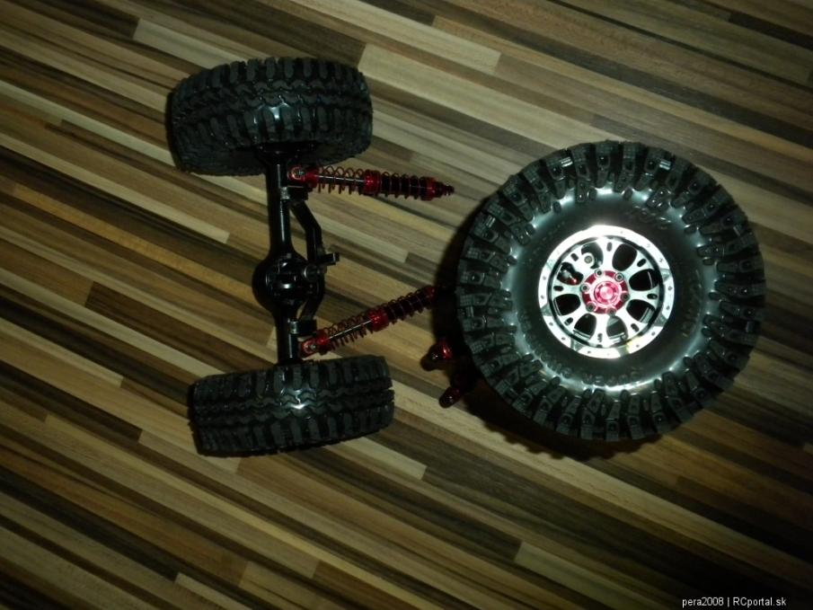

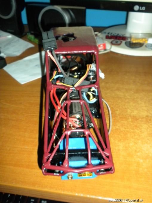

zvary obrusene, predlzeny drziak na baterku, vrch znovu navareny. Posledne zvary zatial neobrusene, cize fotka asi zajtra.
Co ohladom napadu dat na boky plechy? Nebudu kvoli bocnym vetrom :NO: :-D

 Předmět příspěvku: Re: 1/10 scale rock crawler
PříspěvekNapsal: stř zář 23, 2015 8:03 pm
Online
Příspěvky: 1363
dnes som viac nestihol, kedze som prisiel neskor z prace a asi 1hodinu hladal, kde som dal tlmice:
PříspěvekNapsal: stř zář 23, 2015 9:42 pm
RUR-5
Příspěvky: 3862
At tak ci onak, rozhodne je to zajimave. Jen bych zabojoval s poradnym brousenim a pak opatrnym lakovanim. Neni pekne, kdyz je to takhle opatlane, vypada to jako bys to macel a ne strikal.... Na plechy bych se vyprdnul, at je hezky videt na klec. Kazdy krizeni dratu a linky klece utopeny v cerny barve je skoda... Nakonec to bude zajimavej strojecek :-)

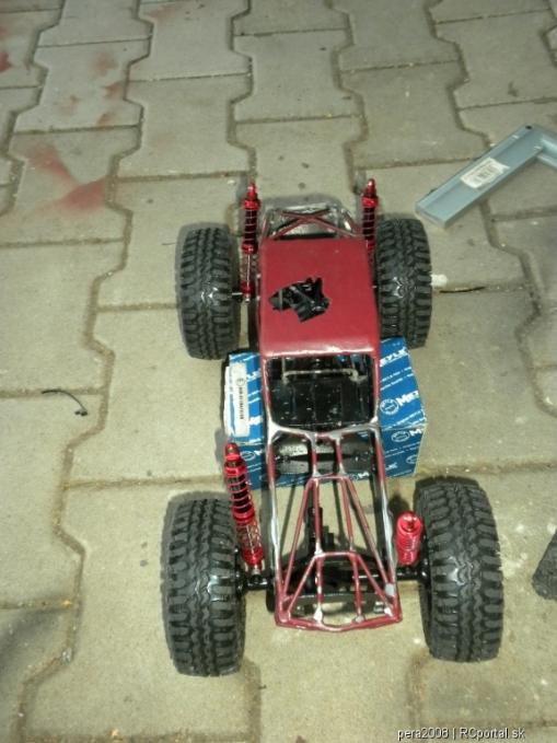

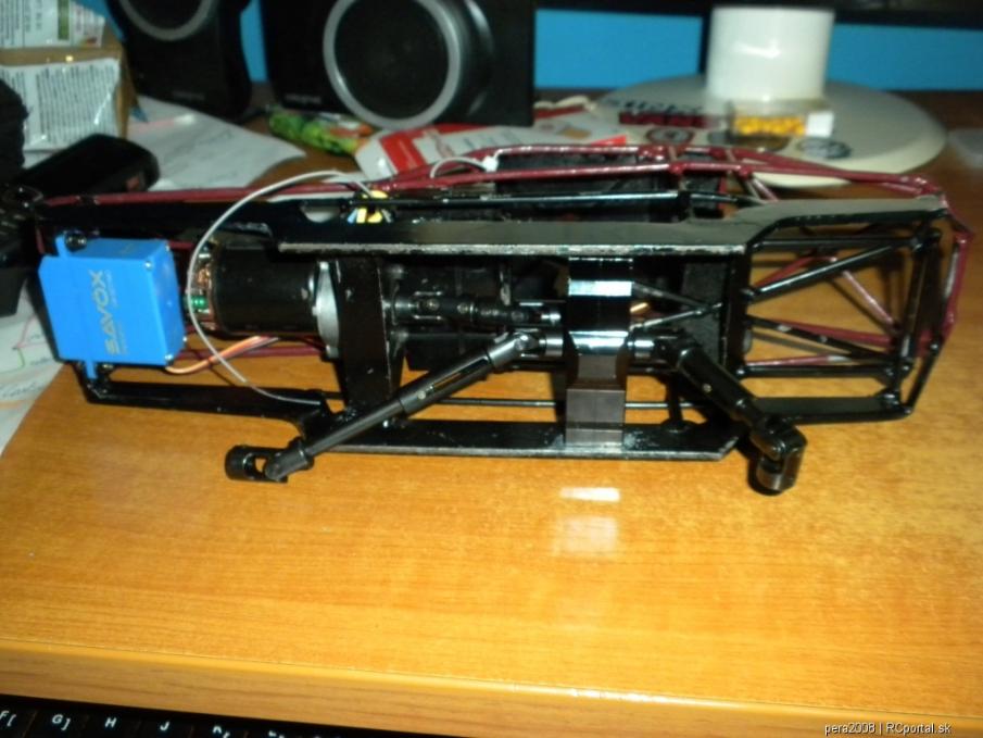

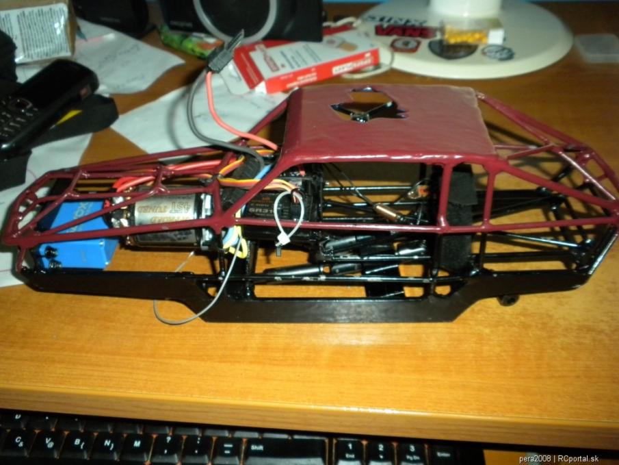

PříspěvekNapsal: čtv zář 24, 2015 6:53 pm
Online
Příspěvky: 1363

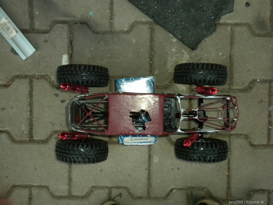

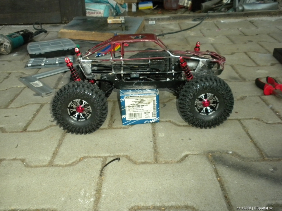

zase maly krocik vpred:
vsetko je akosi natesno, ktovie preco :-D
keby sa niekto do takeho pustil, tak nech to robi rovno podla karoserie VW Beetle :-)
