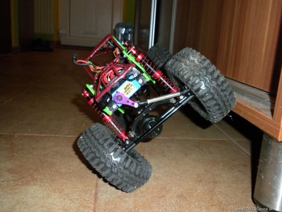

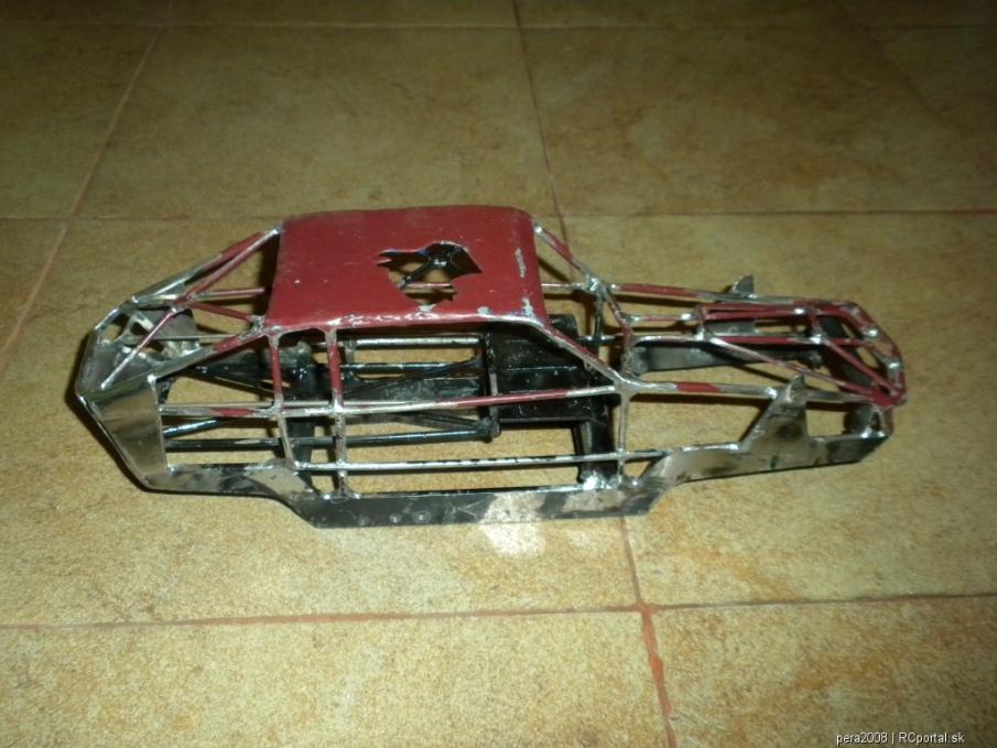

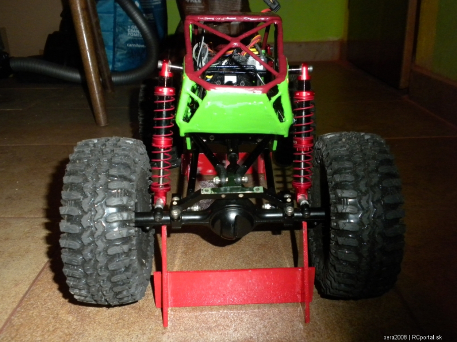

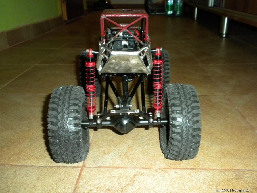

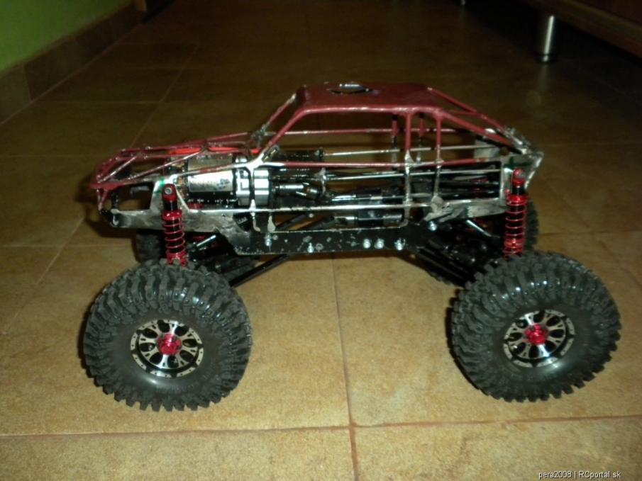

skusal som dat napravu viac dopredu, ale neslo to. cize takto to bude stat na podvozku:
Netusim, ci spravit este kryt packy serva ( zatial bez serva) :
vizera trochu ako monster, ale co uz :-D
No podme nazory :YOP:

Tak pozor!
Bud na sebe drobet prisnej! Necekal jsi, ze to pujde hladce... A nejde. Je to vysoky a predni naprava potrebuje dopredu. To ostatne pises sam, tak zadny co uz. !!
Koukej tam navarit z plechu nejaky drzaky tlumicu, at je muzes zaprahnout v hornim uchytu vys. Za cenu noveho kardanu koukej dat predni napravu kam patri, tedy uplne dopredu. A von mozna treba nebude, kdyz tak koukam, cela klec potrebuje dozadu, zadni kola ji nemusi takhle presahovata to je zrovna ten kus co potrebujes pro predek.... Cili rozvodovku dopredejc... No musis najit nejake vhodne reseni.
Takhle to akorat ztrati ten punc zajimavyho auta, ktery sis odpredu dozadu postavil sam. Zahodis to do kouta a zanevres na to. To je skoda. Koukej to dotahnout, snizit, napravu dopredu a at to vypada. Je to fakt skoda, byla prace, byly i investice tak pritvrd a udelej to poradne!

Mira má pravdu, navíc máš nějaký vzor, který funguje, tak to udělej podle toho...

ja sa polepsim :YOP:
kardan mam ten najdlhsi co Zila mal ( 140mm nebol dostupny ). Zadna naprava mi vyhovuje, kedze tam pojde baterka, tak nech je vaha pred napravou.
Rozvodovka uz dopredu nejde ( nie je miesto ), cize da sa to riesit len pomocou kardanov.
tlmice sa daju dat este o 1cm vyssie, ked tam navarim konzoly.
@Mira: dakujem za nazor aj zdrba a motivaciu
@Fleer: vzor nemam, rad experimentujem. Mam Mexinu, ale ta funguje trochu inac, potom FJ45P a to je tiez ina kategoria a toto je nieco zase ine ( co sa tyka pouzitych suciastok - rozmerov )
Stale sa ucim a ucim sa presnosti s tym naradim, co doma mam. Inac mi dosli cerviky, musim dokupit.
Tak objednavam 140mm kardan a cerviky a ine dobrotky
Zatial sa pohram s tym uchytenim tlmicov a obrusim zvary
Dakujem

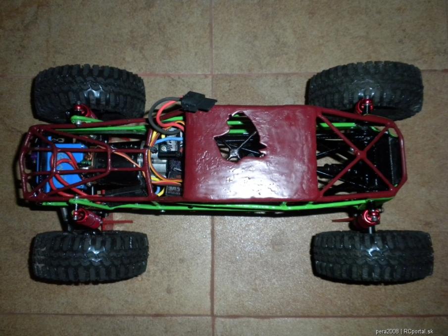

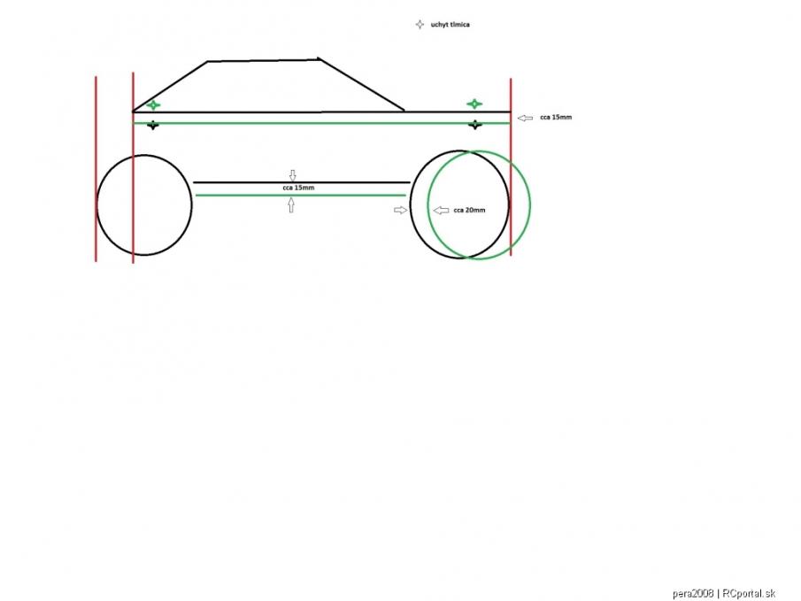

tak takto to asi sa bude dat:
cierne je aktualny stav
zelene mozna zmena
cervene su pozicie kolies
Dufam, ze som vas mojimi grafickymi schopnostami pobavil :-D

 Předmět příspěvku: Re: 1/10 scale rock crawler
PříspěvekNapsal: pon zář 28, 2015 8:18 pm
Příspěvky: 1469

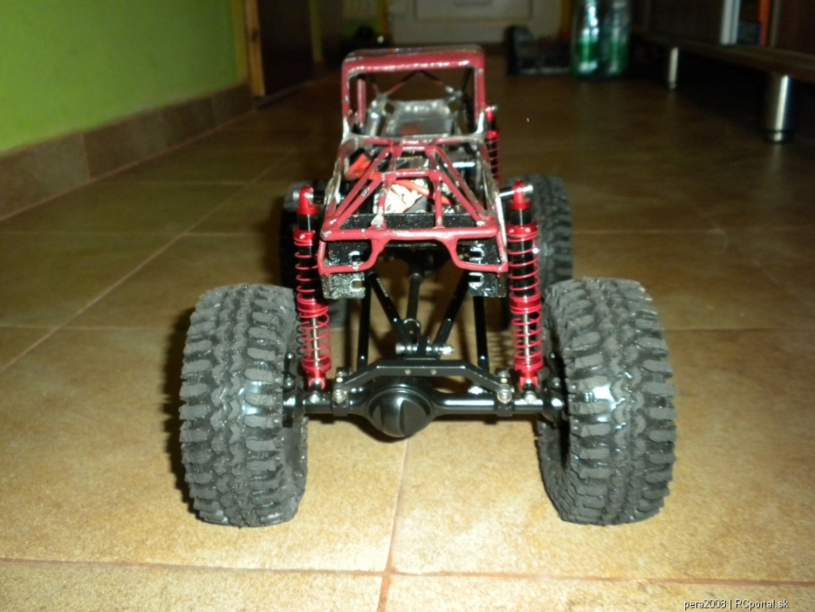

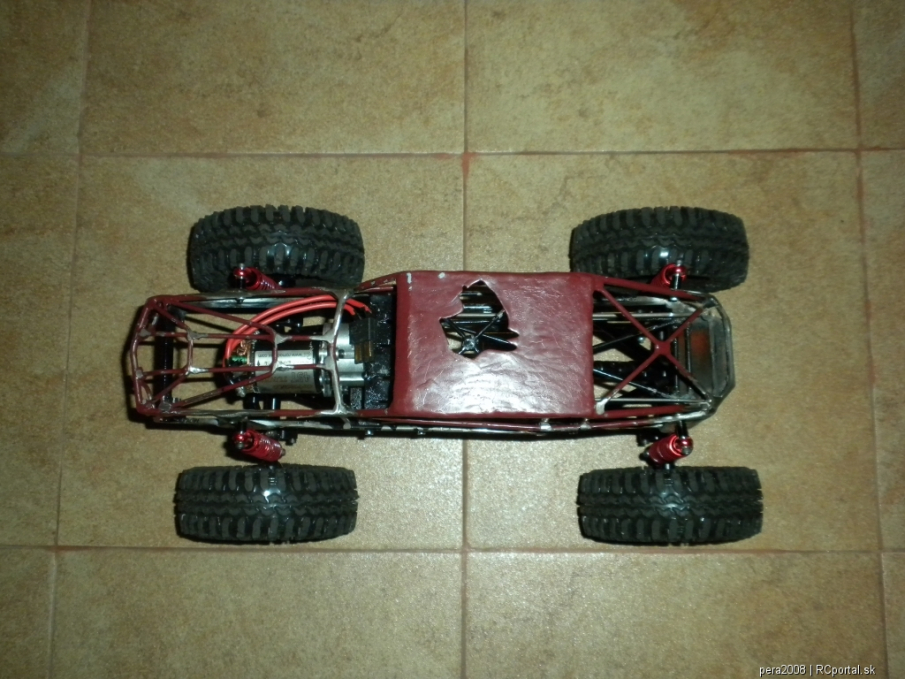

Tak upravene, zvary obrusene, moze byt?:

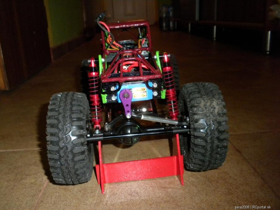

PříspěvekNapsal: čtv říj 15, 2015 9:58 pm
Příspěvky: 1469

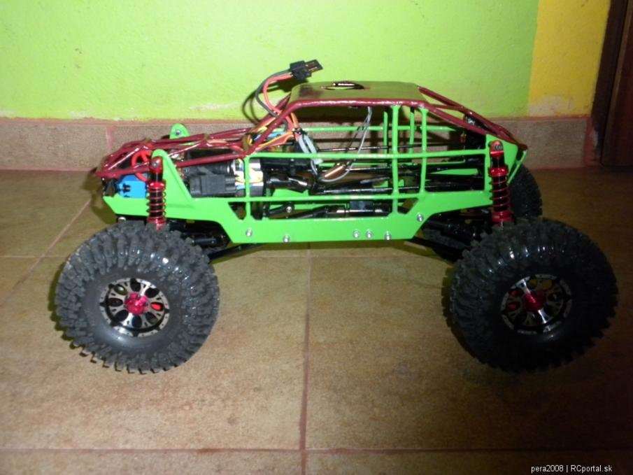

tak papagaj ARA 2,0GT je hotovy. Trebauz len sparovat prijimac a nastavit ESC
Tak co vy nato?
PříspěvekNapsal: pát říj 16, 2015 6:35 am
Registrován: pát lis 28, 2008 12:00 am
Příspěvky: 6133
No, oživení v rybníce... hlavně když se to líbí tobě.
PříspěvekNapsal: pát říj 16, 2015 7:13 am
Příspěvky: 3983
Fotak d bleskem nam tu barvu verohodne nepriblizi, ale jinak uz to vypqda vic k svetu, ne? Ja bych teda myslel dat tu predni napravu dopredu tak, aby pred auto koukalo aspon 1/4 kola... A este bych to dal o fous niz, na ram nalepil nejaky gumovy capliky aby nenarazely pri krizeni napravy... Ale i takhle se to da, uz je na to pohled dobrej, jen ta predni... Este ten centak... Ale de to. Musis to prohnat nekde ve skalach a zjistit, jak to naladit aby to taky gungovalo. Opreny o stenu je to stejny jako sedici na podlaze... Musis to protahnout venku :hura: a pokoumat. Rozhodne vysledek neni marnej, od zacatku vlastni vyroba, to se ceni.

PříspěvekNapsal: pát říj 16, 2015 2:42 pm
Příspěvky: 1469

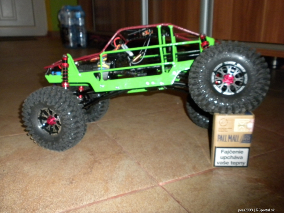

mam tam uz 140mm kardan a nechcel som ho dat nadoraz, potom to robi bordel pri krizeni napravy. V nedelu by som ho mal otestovat, ked vyjde pocasie.
Aj vdaka vam to dopadlo takto. dik za rady a kritiku. To jak to je farebne nie je to naj, ale sa aspon v trave nestrati. Ta farba je aj v skutocnosti taka. Pneu maju makke vlozky ( tie klasicke, co k nim idu iROK ).cely model nepruzi tak makko ako som si predstavoval. jednotlive kolesa pruzia pekne, ale ako vidno na tej skrynke, tak vcelku je to tvrdsie. Ale aj linky su nove, tak to skusim nejak rozchodit a uvidim aj s baterkou, ci sa to nezlepsi. Dam fotky ak sa mi podari ist v nedelu na hradby
Tie linky budem musiet odsledovat, ci niekde narazaju po testovacej jazde, lebo zatial som to nezbadal, ale ani nesustredil nato. Ale uz konstrukcne by to malo byt ok.
Inac nabuduce asi dam vyrezat ram, lebo robit uchyty rucne je dost o drzku. Staci mala chybycka a geometria je zla.

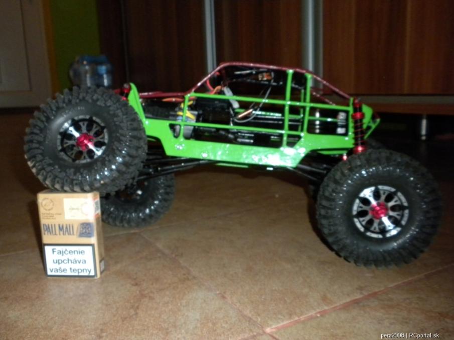

PříspěvekNapsal: pát říj 16, 2015 7:14 pm
Příspěvky: 1469
som este dal podlozky pod disky, cca 3mm aby gumy az tak nesuchali o tlmice. povodne disky maju kotucove brzdy ( imitacie ), ale sa neda potom zasrubovat sruba na poloos, cize nema co drzat koleso. Dalsia vec je, ze na Hed by ich trebalo nalisovat aby sadli alebo zbrusit vnutorny otvor na hex.
inac tu su rozmery:
d410 x s218 x v200 mm
svetla vyska: 84 mm
os po os 292mm
hmotnost 2772g
PříspěvekNapsal: pát říj 16, 2015 10:39 pm
Registrován: pon čer 20, 2011 11:00 pm
Příspěvky: 4282
Je to super že si se pustil do vlastní tvorby ale aby to auto pořádně fungovalo mi pořád nějak nevychází poměr šířka, výška, rozvor a rozchod náprav. Uvidíme report po testu ;-)
