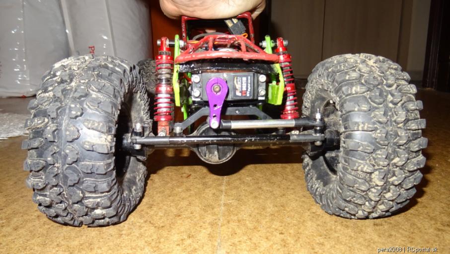

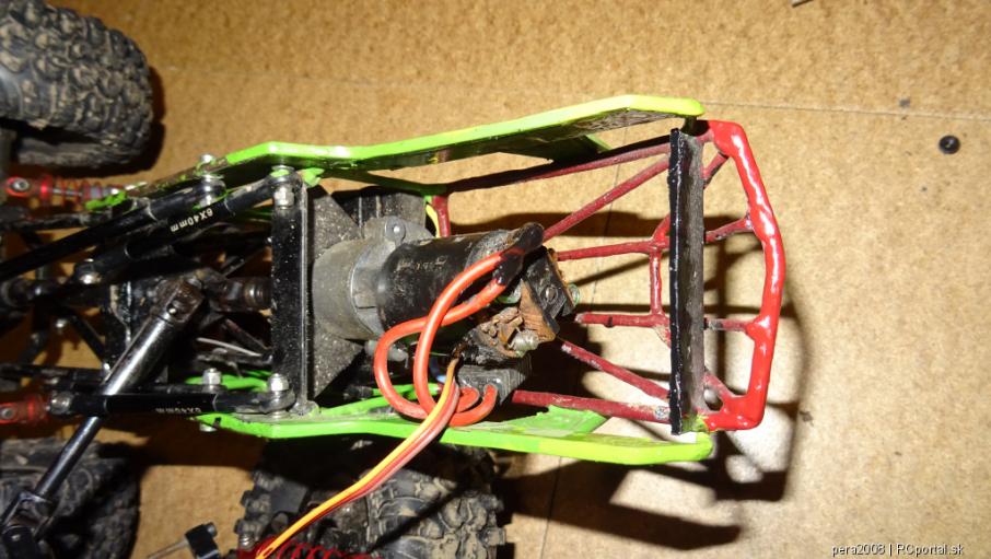

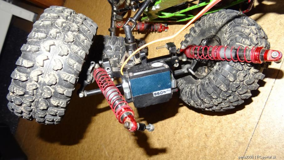

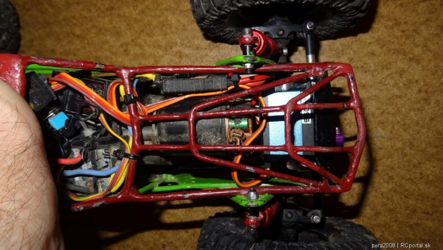

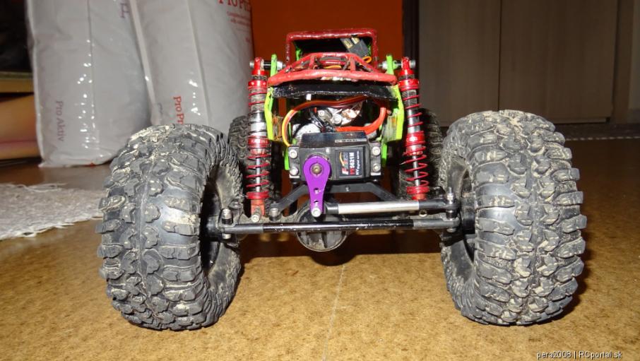

tak ja som takmer stale nespokojny a tak som sa pustil do prerabky uchytenia serva. Problem bol, ze vzhladom na tlmice, steering link bol neustale kratky a teda tahalo napravu. Cize serco islo na napravu.
Najprv sa vytvoril priestor:
prichytilo sa servo na nove miesto, ale len na skusku:
miesta trebalo viac, tak sa ohla vystuha:
a takto to krasne ide az na doraz tlmicov a vsade je este trosku miesta:
