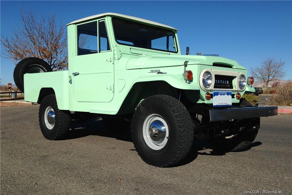

tu su nejake obrasky:
Takto ma vizerat:

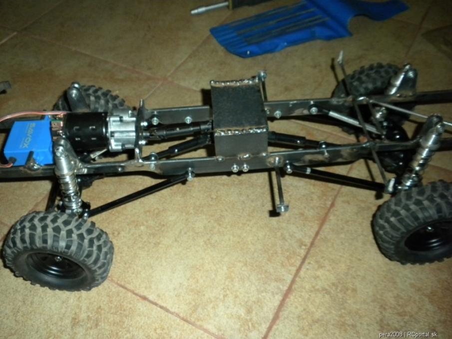

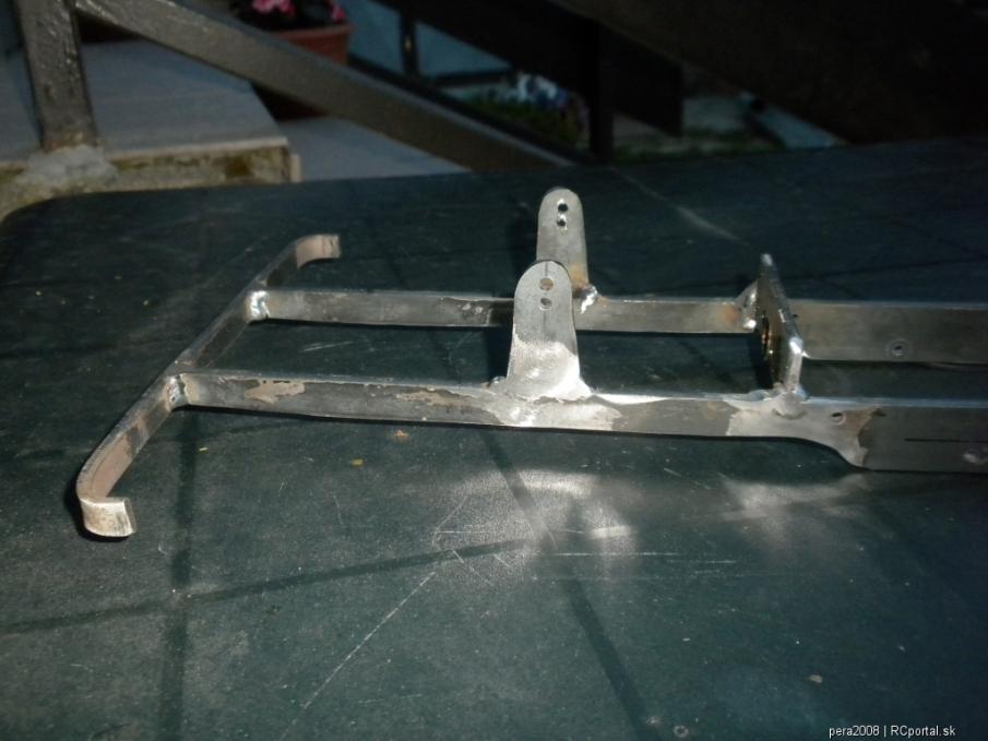

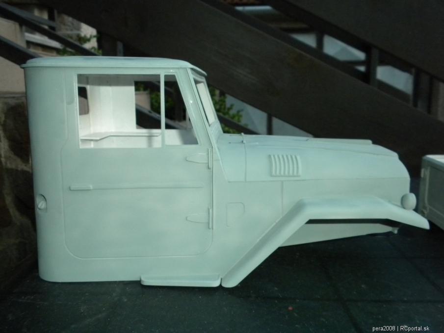

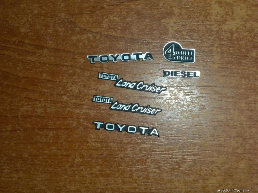

A tu je moj progres:
Poznamka: karoseriu vyrabal Gucci, ja som ju len doladi. Suciastky su od Zilu ( Rcmodelex ).
Obom touto cestou chcem podakovat za trpezlivost, co so mnou mali.
Emblemy su z customcuts.de:
Spominana karoseria od Gucciho:

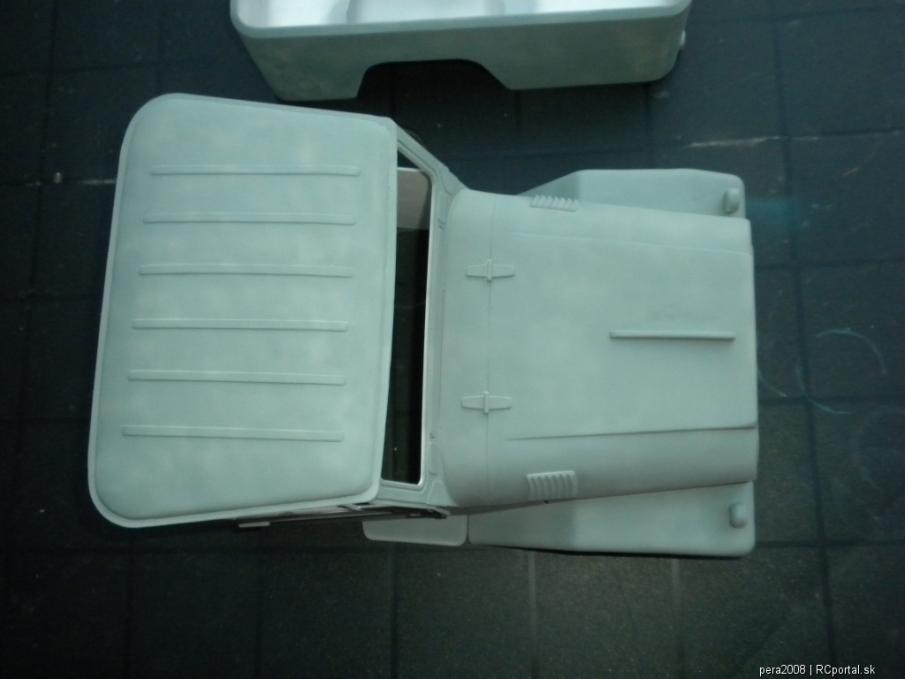

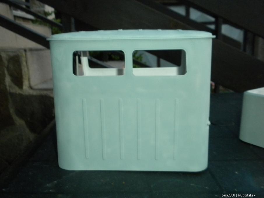

 Předmět příspěvku: Re: 1963 Toyota landcruiser FJ 45 pick up
PříspěvekNapsal: úte kvě 26, 2015 11:47 am
Příspěvky: 1232

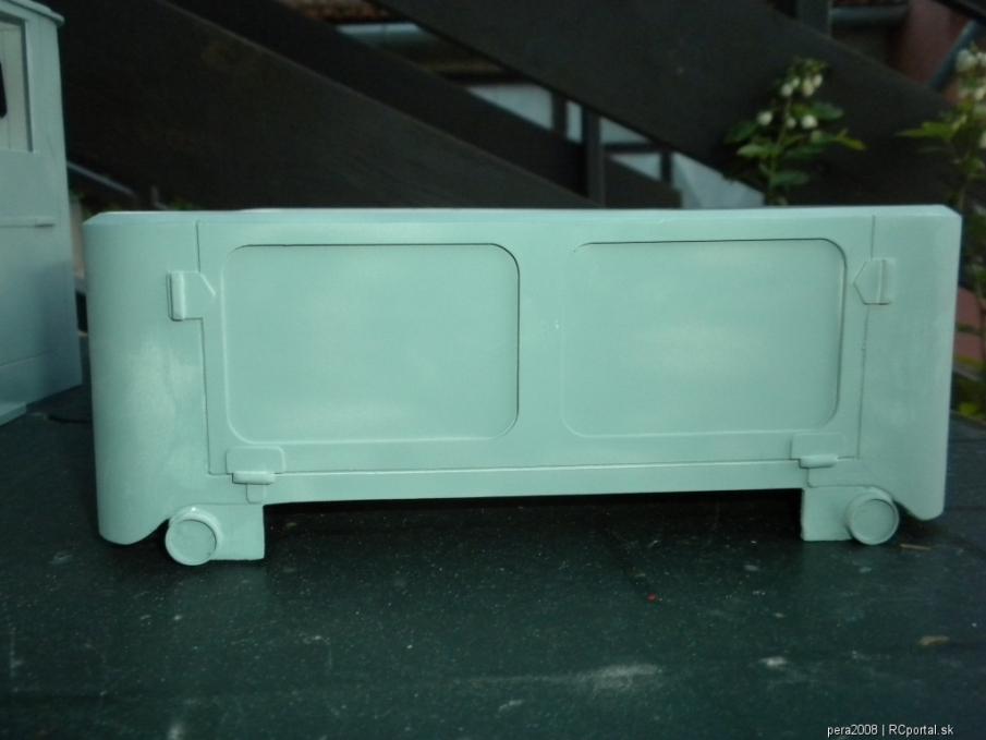

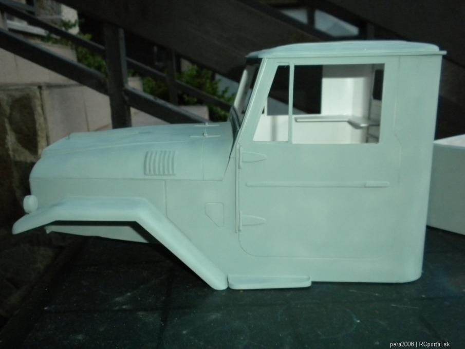

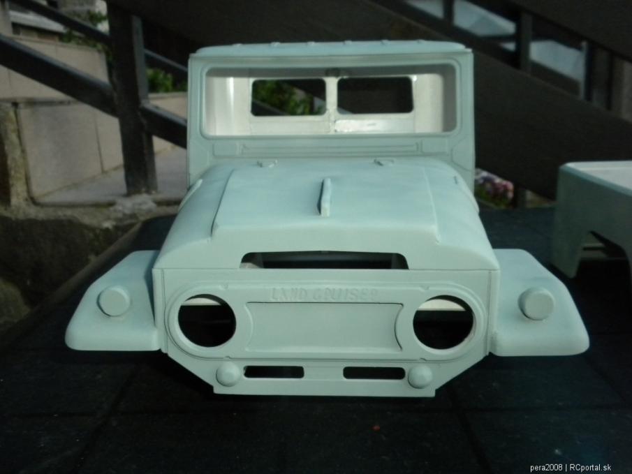

Vygytovane,vybrusene a prvy nastrek:

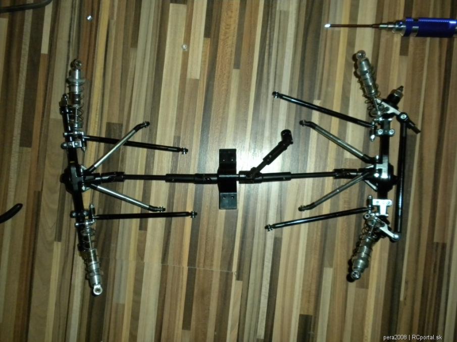

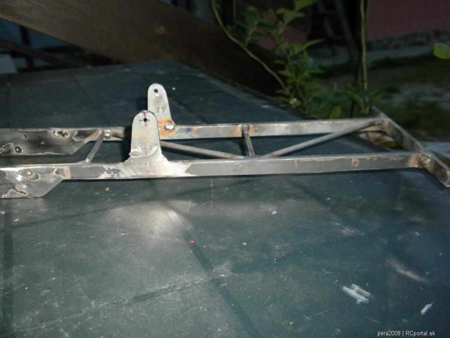

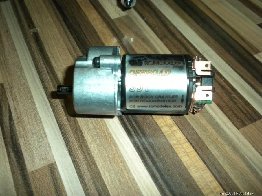

To, co Zila dodal:
motor je 35T

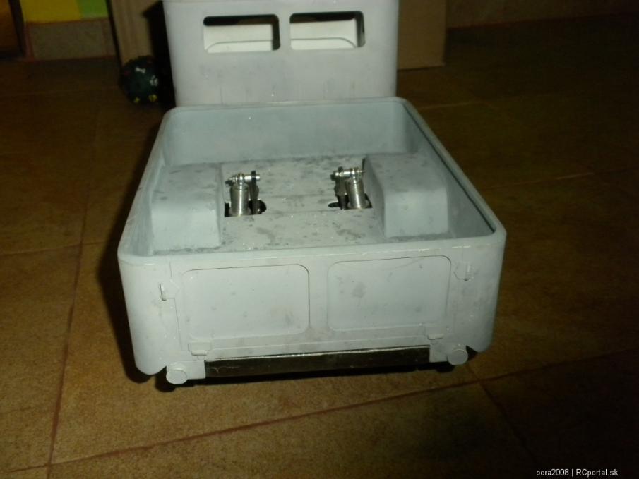

PříspěvekNapsal: úte kvě 26, 2015 11:50 am
Příspěvky: 1232

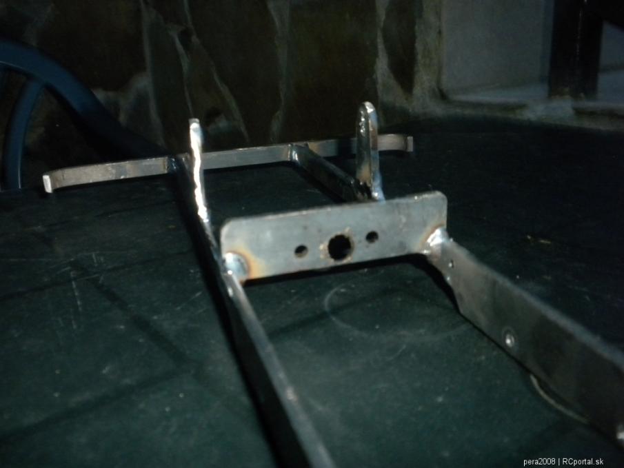

uchyt HPI+motor:
uchyt zadnych tlmicov:
Uchyt prednych tlmicov:
PříspěvekNapsal: úte kvě 26, 2015 11:52 am
Příspěvky: 1232

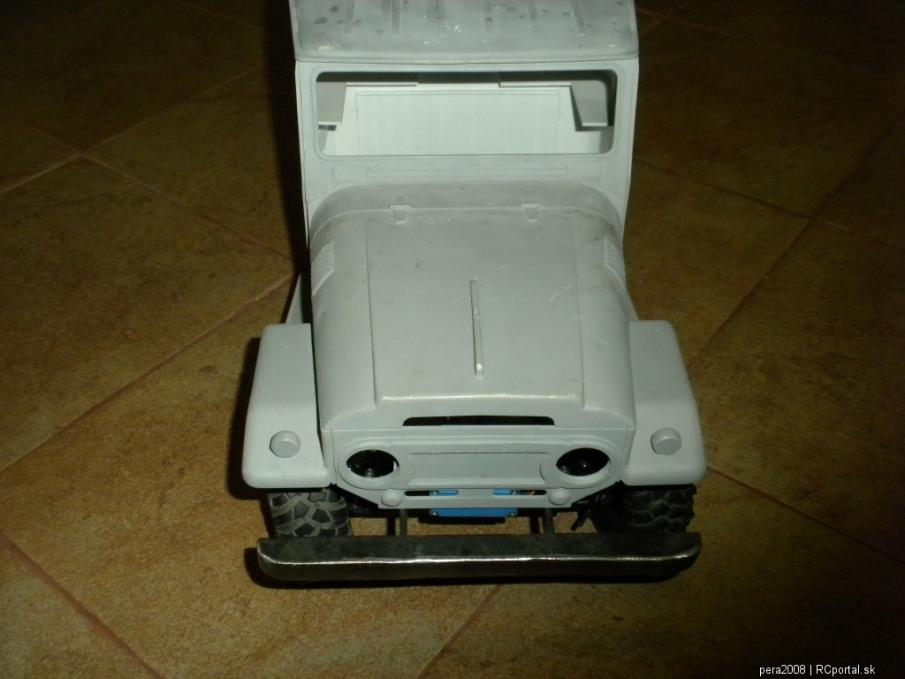

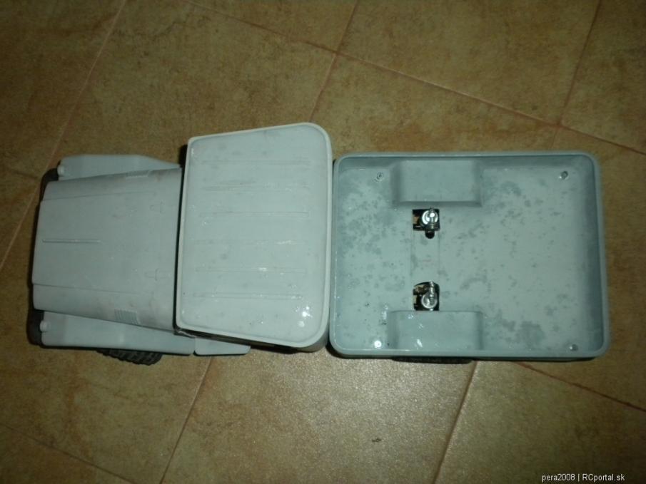

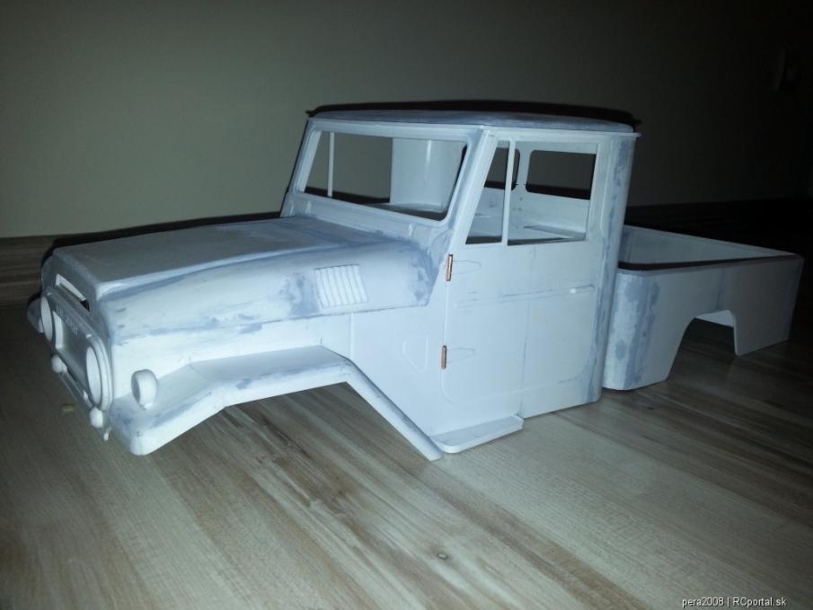

Karoseria osadena:
takto vizeral povozok:
Bol znizeny, foto neskor

Problemy zatial: pri dotahovani dlhsich srubiek do HPI som urval 2 zubky ozubenia, 20ml farby nebolo dost, 96mm pneu sa zdaju byt male, nove budu cca 100mm, kedze 105mm su prilis. Vsetky kardane su takmer na maximum, na Yota 2 napravach musim odrezat zadne uchyty na steering linku, takisto skratit packu serva.
Co bude dalej:
znovu demontaz
nastriekanie epoxidovou farbou kostru
dostriekanie karoserie
osadenie doplnkov karoserie
vytvorenie dreveneho oblozenia korby ( nakladaci priestor vzadu )
vytvorenie falosnej bedny na zakrytie tlmicoy a konstrukcie vzadu
uchytit rezervu
pripevnit podvozok ku kostre
nasadit vacsie pneu

Proč jsi to neudělal podle vzoru na listech? Nebo s tím budeš jezdit extrémní trial? A nemusel jsi tam mít ty hrozné díry, taková krásná kastle to byla :-(
PříspěvekNapsal: úte kvě 26, 2015 1:18 pm
Příspěvky: 1232
tie diery budu zakryte tou bednickou. A ja stavam hlavne funkcne RC modely. Naco by mi boli listy, keby som s tym nemohol si vychutnat teren.
Myslel som aj nato, ale kedze som nezohnal scale kolesa, ako su na obraskoch hore, tak som presiel na tuto variantu. Pri rozmeroch podvozku (21x61cm ) to uz teraz zataca slabo, cize na trial to nejde.
Ale nazor vecny :OK:

No nevím...kolečka se mi zdají hodně malá a přední nápravu bych posunul více dopředu.
Co se týče listí..mám na svém Landu S3 a myslím,že mi tady kluci potvrdí,kdo semnou jezdí...že to kříží až,až...A vychutnávám si jízdu,pérování jak toužíš ty.

kolesa pojdu vacsie, predna naprava sa da este posunut a listy som nedaval aj z toho dovodu, ze original ich ma brutal dlhe, cize asi by som ich musel vyrabat tiez.
Ked sa raz dotoho pustim, tak aj ranm bude ako na obrasku. Tu islo hlavne o funkcny model. Je to v podstate prvy model co som skladal, cize mozno raz verzia 2 bude viac scale.
Mne sa 4 link osvedcil zatial a aj na tie vahy, co maju modely( Mexina ma 4.5kg )
Inac mas krasny defik.

Tak veru tie listove pera som aj ja radil..ale vyhrali tlmiče. čo sa týka karoserie je krasna ale : mala sa pripôsobiť podvozku a urobit ju v primeranej mierke, myslim že je " veľká " ..a kolesa áno -hodili by sa tam vačšie

¨Je to nějaké nesedící měřítku...
Jinak krásná práce :OK:

Velky nebo maly, aspon ma kola krasne zalezly. To se pocita. Este se priblizit ty predloze... Ono se to vyloupne, je co da spravne velka kola a usadi je doprostred blatniku....
Akorat kdyz uz jsi se delal s ramem, mohls ho vypizlat pekne zahnutej jak ukazujes na fotce originalu, je to takovej zebrinak....
Davam prispevek a sleduji, kudy do toho pudes.
Tady Wolff dela takovouhle na sawbacku .... Koukni na fotky okolo, treba se inspirujes...
