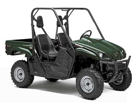

Nějak se mi ty ATV zalíbily. Do zásob pro případné budoucí zpracování mi míří tohle - Yamaha Rhino 700 F1 4x4 2008 1:12 ;-) :
