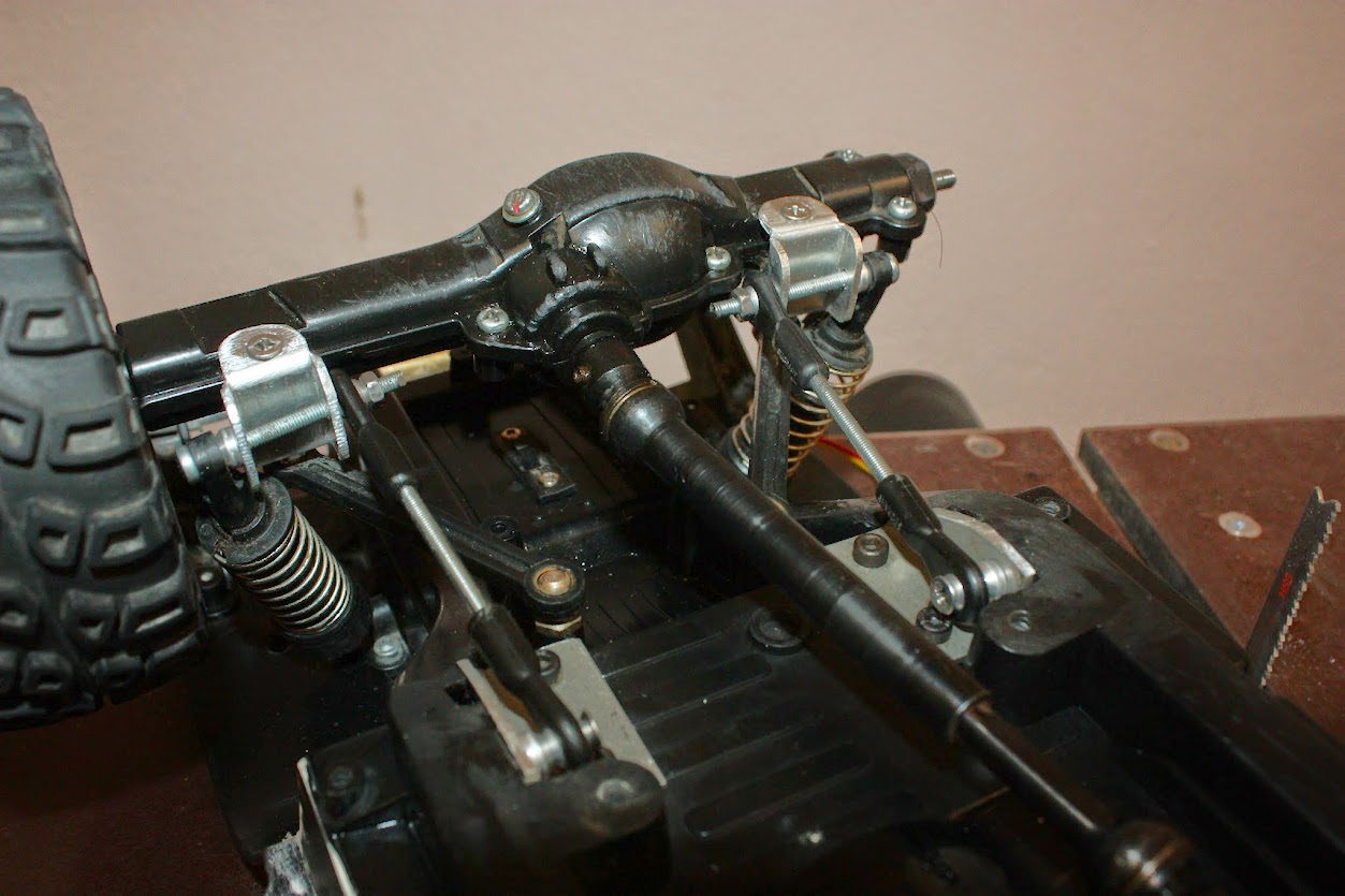

Tak dnes jsem se s uvarenou hlavou pustil do predelani 4linku...puvodne to melo vypadat trochu jinak ale postupne mi z toho vzniklo totok...tatim jsem to nezkousel ale snad ty tlumicu budou takto fungovat co myslite??
...na stole se to zda funkcni :OK:

čížo, tvůj boj, stoprocentně vytrhneš ten plastovej držák od nápravy, proto mám ten obdélník kolem
případně ti můžu věnovat ten ohnutej plech do u, kterej sem používal dřív na nápravách

plastovej drzek myslis ten do kteryho jsem to cely nasrouboval????

jo, přesně ten

Pripojuju se k mrakovi, ta plastova tycka to fakt nevydrzi a vyrves ji velmi brzo.. :-[
Me se osvedcilo toto, funguje to skvele, tycka drzi, nikde nechytam.. ani neni potreba delat U, staci L..

mam to podobně jako Kuba a no problem :OK:

no ja jsem puvodne chtel dat ty tlumice dozadu kam patri ale pak me napadlo tohle reseni..jen mi nedoslo jaka na to bude pusobyt paka a ze by se to casem mohlo rozpadnout...no nic tak jsem si to zkusil a predelam to tak, jak to ma byt :OK:
