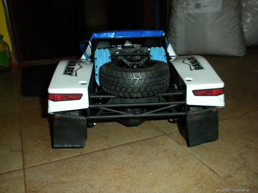

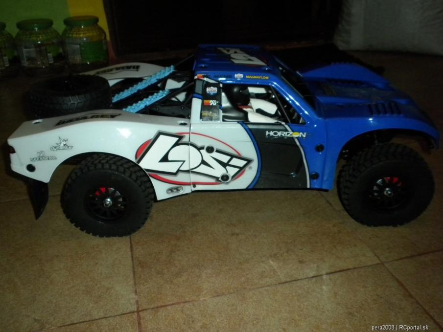

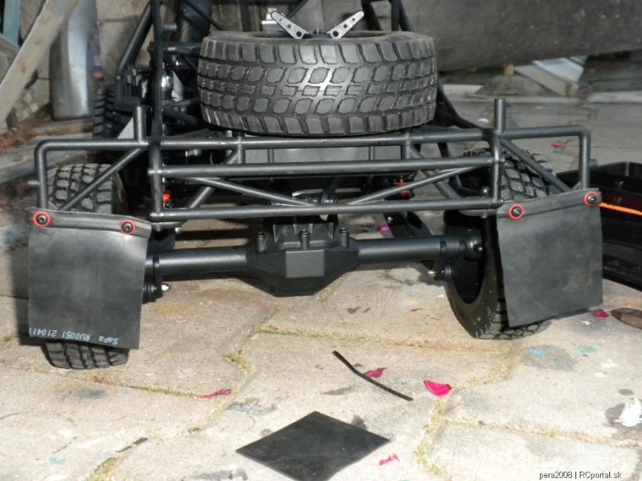

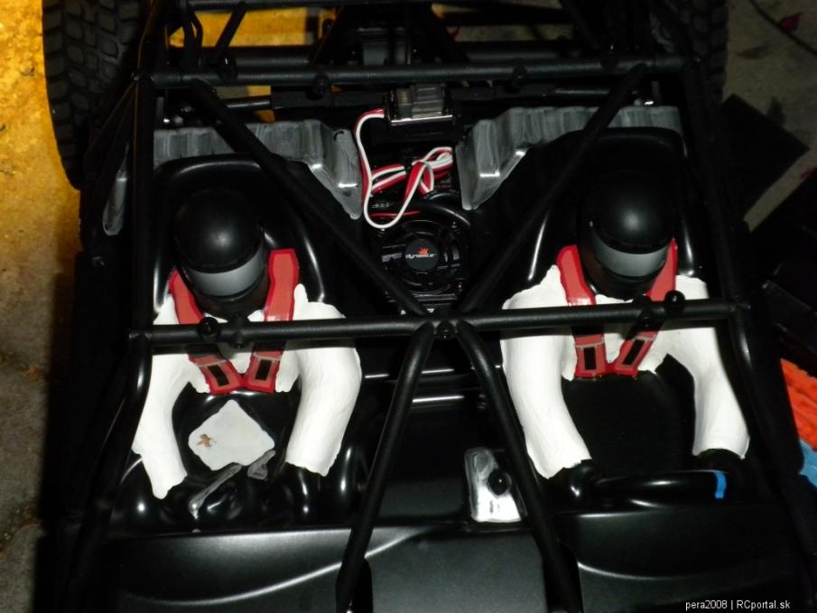

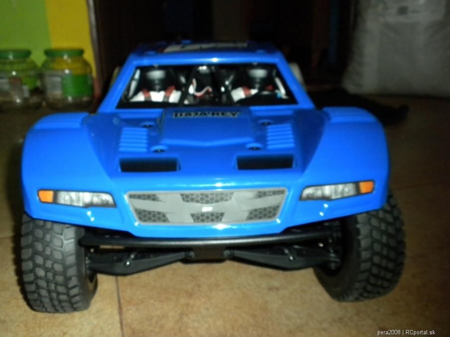

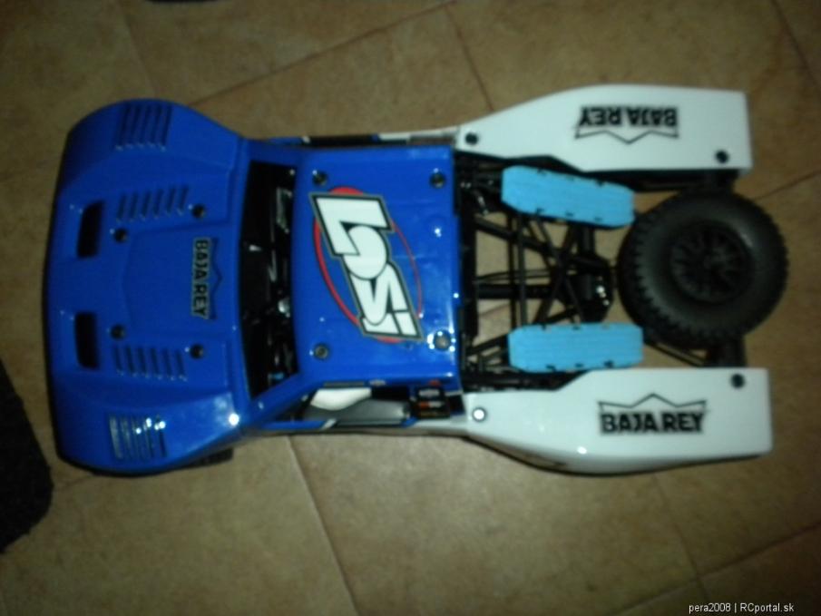

baja zdedila z SCTE uchyty na zasterky:
Kedze panacikovia boli taky vsedny, tak tiez dostali nejaku tu farbu:
Divne je, ze volant je akoby otoceny dolava a sipka na GPS ukazuje doprava + spolujazdec ma papier na zapisovanie poznamok a nikto nema mikrofon
Bocne panely trusku odstavaju, preto je tam ta srubka pod logom:
Uchytene vyprostovacie dosky od loops:
Ano, zabudol som na brzdove svetlo
Ma to len jednu dvojkoncovku vyfuku, asi to bude ecoboost:
a este zla fotka spredu:
Ano, predne a zadne nalepky svetiel su zrezane, ten povodny vzhlad s mi nepacil
