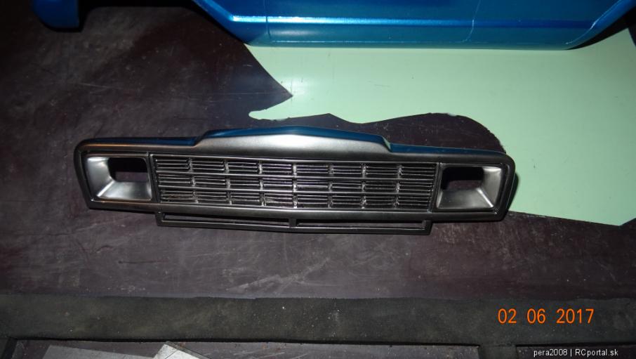

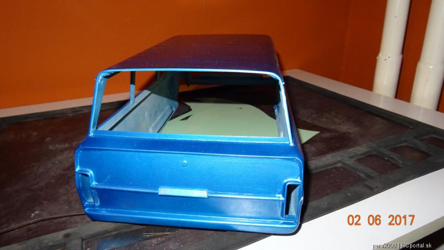

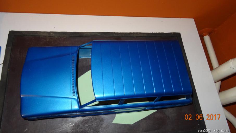

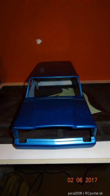

tak dosiel balik od bratov cechov. Nedokonceny projekt.Zabalenie a jednanie s predajcom ukazkove. tak vam dam nejake fotky:
karoseria ma nejaku olupanu farbu, ale nevadi.

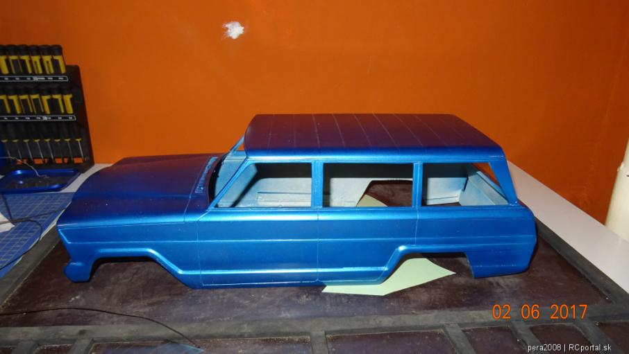

plan je dreveny trim , okna svetla, interier a tak:
predna maska je z 2 kusov:

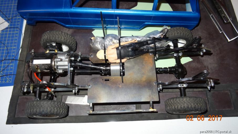

tento skrecok bude pohanat toto luxusne SUV:
Kolesa su 3D tlac s 84mm pneu:

neplanujem to unahlit. toto je fakt nieco ako jednorozec. zatial som zobral doparady podvozok a postupne od zaciatku. Nastastie povodny majitel bol stedry, tak mam cely podvozok. zajtra ho idem povarit, spisat list dielov ako je to u mna zvykom a potom cakat mesiac na suciastky atd...

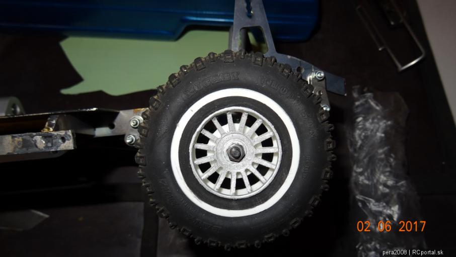

Příspěvky: 1228
rozobral som to cele, tamyiacke list boli zdeformovane, ale boli nahradne asi gmade, tak som namontoval tie. nemam velmi v laske plastove kolesa, cize budem objednavat noove a gumy pojdu z MST.
tu su varianty:
moznost A:
moznost B:
a moznost C s tym, ze pojdu na strieborno:

Mne se teda celkem libi A. Ale vsecky jsou v pohode.
A to budou 1.9? Ja porad neveril ale dnes uz vim, ze vetsi valon na 1.5 diaku je hezci :FINE:
 Předmět příspěvku: Re: Jeep Grand Wagoneer
PříspěvekNapsal: sob čer 03, 2017 12:57 pm
Příspěvky: 1228
1.55 by mozno boli lepsie, ale je z nich maly vyber a stoja majland. plus ani vyber pneu nie je taky pestry ako na 1.9. podalsie, toto nema mat balony, toto ma byt rodinne SUV.

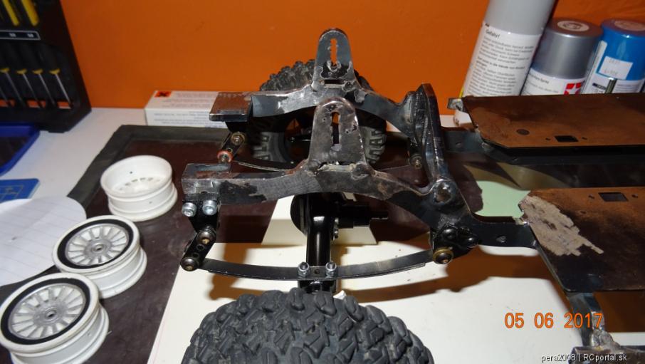

Příspěvky: 1228
ta som sa potrapil s listami:
zadne listy pojdu este nizsie, lebo musim namontovat konzoludozadu aby som zrovnal vystup na kardan na zadnej naprave.
plus musim spevnit ram vzadu
uvidim ako este s kolesami, gumy budu 90mm MST ( kvoli rozmeru ) a disky este stale nie som rozhdnuty
zatial to sedi pekne, nie je to vysoke a pneu vojdu vpohode. 100mm budu uz velke

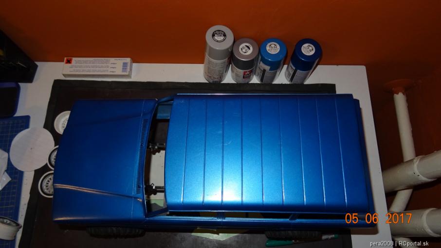

toto planujem, aj s offsetom to vizera, ze to bude s pro 10.5 lepsie. vecer dam fotku, som konecne dorobil listy ( kamos mal Tamyia napravy ), plus som objednal tlmice s vnutornymi pruzinami. Planujem tu modru trosku zosvetlit. Mam TS54 nato

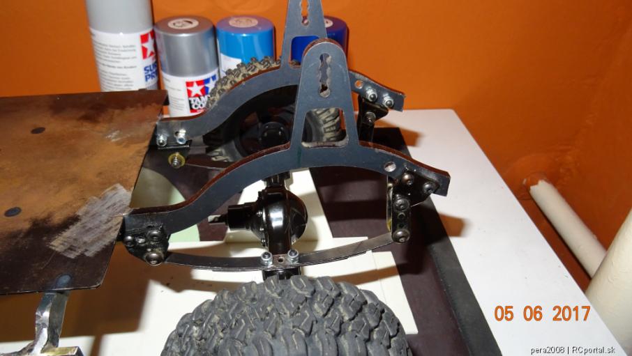

Příspěvky: 1228

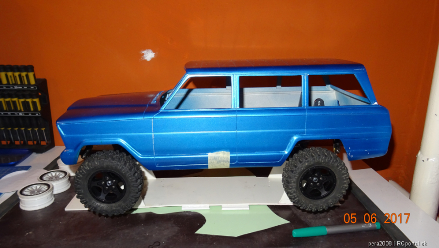

bol som trochu netrpezlivy, tak zatial tato som stihol:
