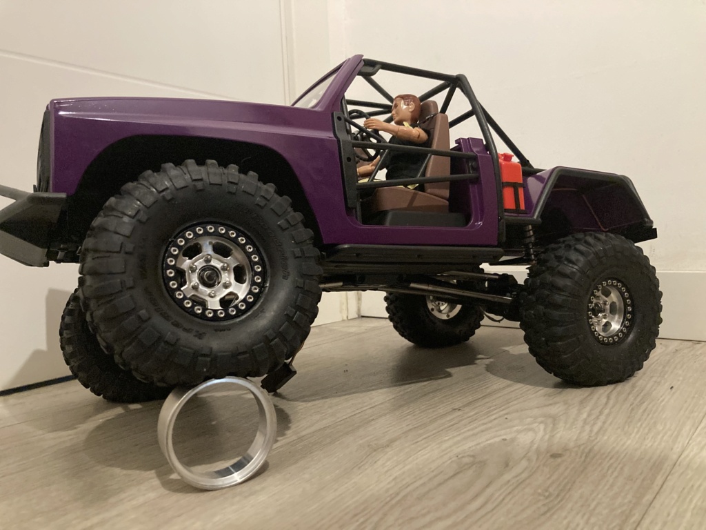

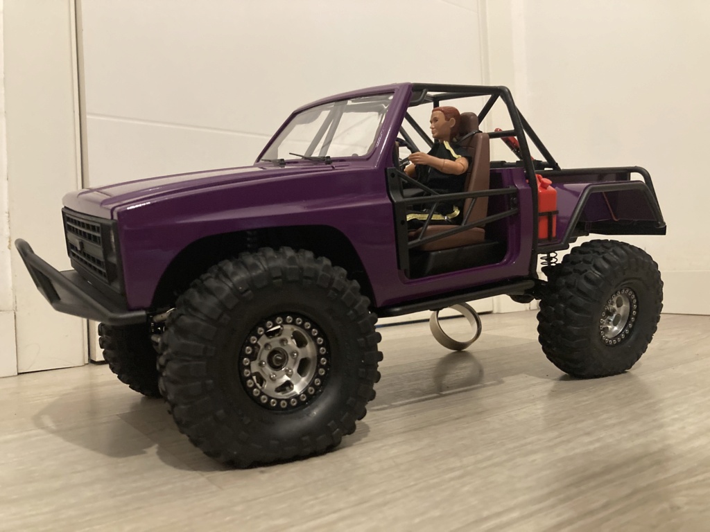

Podvozek vypadá velmi dobře rozložení hmotnosti, nelíbí se mi "kardan", který spojuje krabici s převodem, ale uvidíme, jestli to půjde, pokud ne řešením je normální kardan. Plasty vypadají velmi dobře na dotažení šroubů, jde to dobře drhnout na konci montáže všeho, plast se mi líbí, i když se mi zdál špatný v kulových kloubech, jsou 3mm, stejně snadné řešení, když ne dávat dobré výsledky. Ve zbytku to vidím velmi kompaktní a dobře promyšlené. V určité chvíli trochu absurdní, jak uvolnit převod, aby se protáhlo lanko zámku přední nápravy do zadní části tohoto serva.
Celkově se mi tělo moc líbilo, po složení je kompaktní a navzdory tomu, jak se zdá, velmi lehké. Sedačky lze umístit vepředu nebo vzadu pomocí šroubů, které je drží a mají otvor na pásy, nebo příruby hahaha. Všechno se mi moc líbilo až na jednu věc, nevím, kdo byl ten "inženýr", který měl nápad, aby se panty a podpěry přidělaly na kapotu a auto stejně jako prokluz zámku kapoty. To je vážná hovadina, že je tohle připevněné, musel jsem přinést něco na přišroubování kapoty a těla, aby se to dalo bez problémů používat. Jinak se mi to moc líbí a díra na baterii je fuk.Také velké lipo pasuje na 5200 3s, pořád nechává díru.
