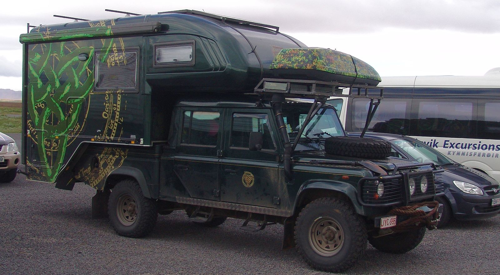

Kubo to už ses nám vrátil, nebo tě dovča omrzela? Defík od Čendy je super ale nástavba o proti leštěnce nevypadá nic moc. Každopádně takhle vypadá skoro každá na defíkovi.
Už se vážně těším až to bude hotový. Prozradím, že stan tam bude taky. Samozřejmě orámovaný. A hlavně to bude firemní technické vozidlo Lee's - Frames! :mrgreen: :wink:

Vzhledem k tomu, že tě tu všichni chválí, :hura: tak já se nebudu opakovat, :NO: ale zkusím ti nesměle poradit, protože všichni vědí, že jsem zatím ještě žádnou kastli z PSH nedělal. :-( Ale doporučil bych všem, kteří chtějí použít na kulaté tvary polystyren, aby použili extrudovaný polystyrén do podlah, :-I protože to je o několik levelů (jak dnešní mládež říká) lepší práce!
Mílo, extruďák je sice super tvarovatelnej a nenasákavej, ale pokud potřebuju udělat skelet kastle, kde i uvnitř bude interiér, tak je mi celkem na pytel. :mrgreen: :wink:
Já z toho mám udělané pouze kopyto, :-I které je vytmelené do finálního tvaru, odlité do sádry, a potom vnitřně olaminované, takže moje kapota má sotva 1 mm! :-I
