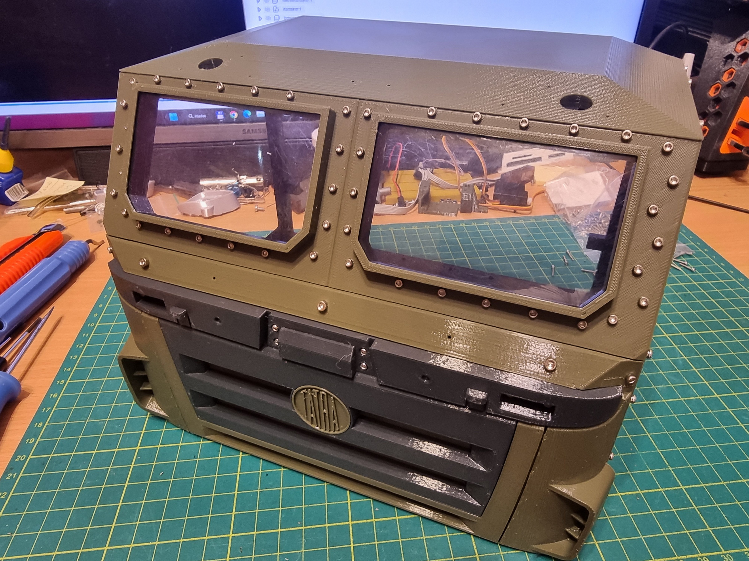

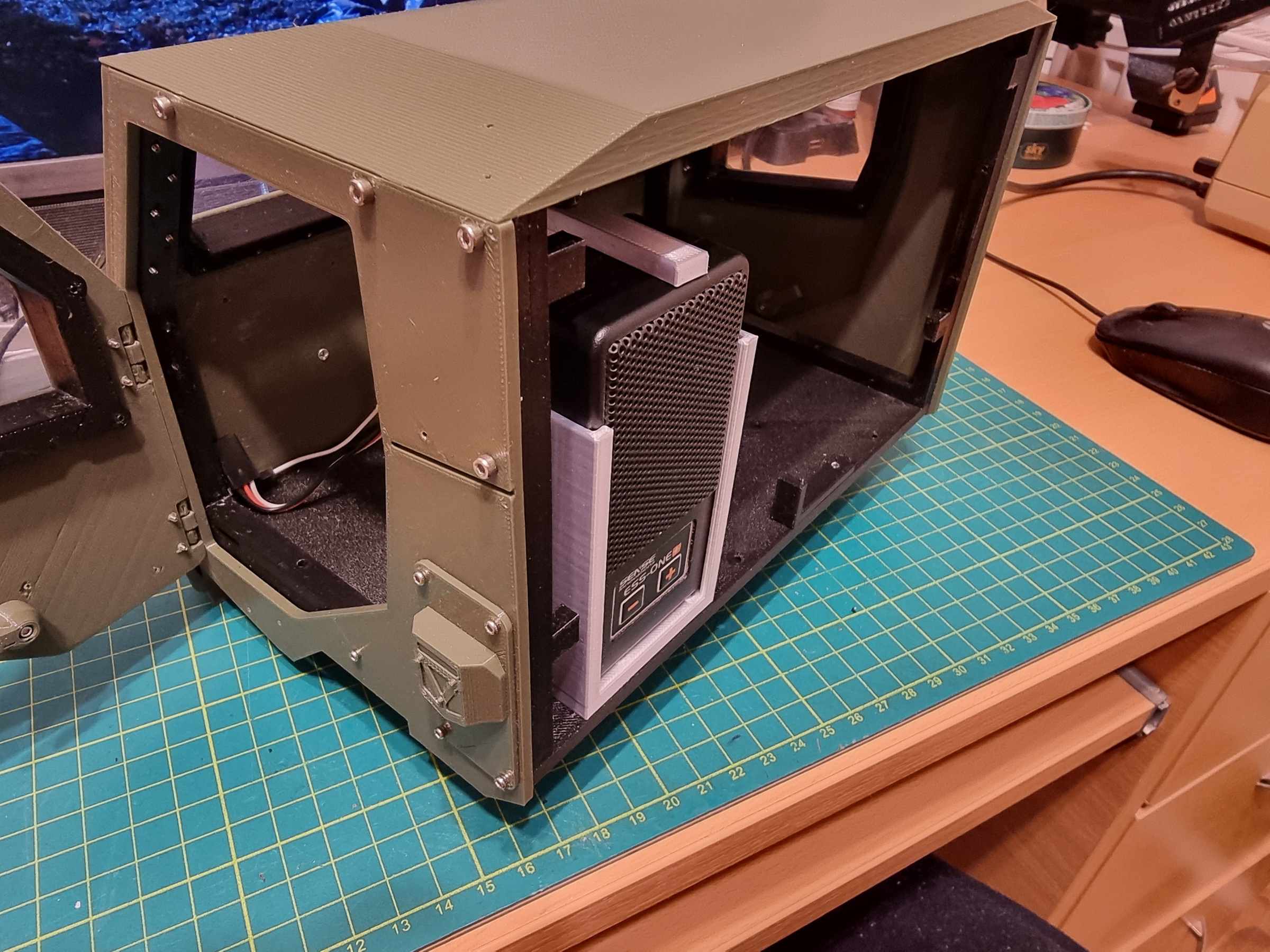

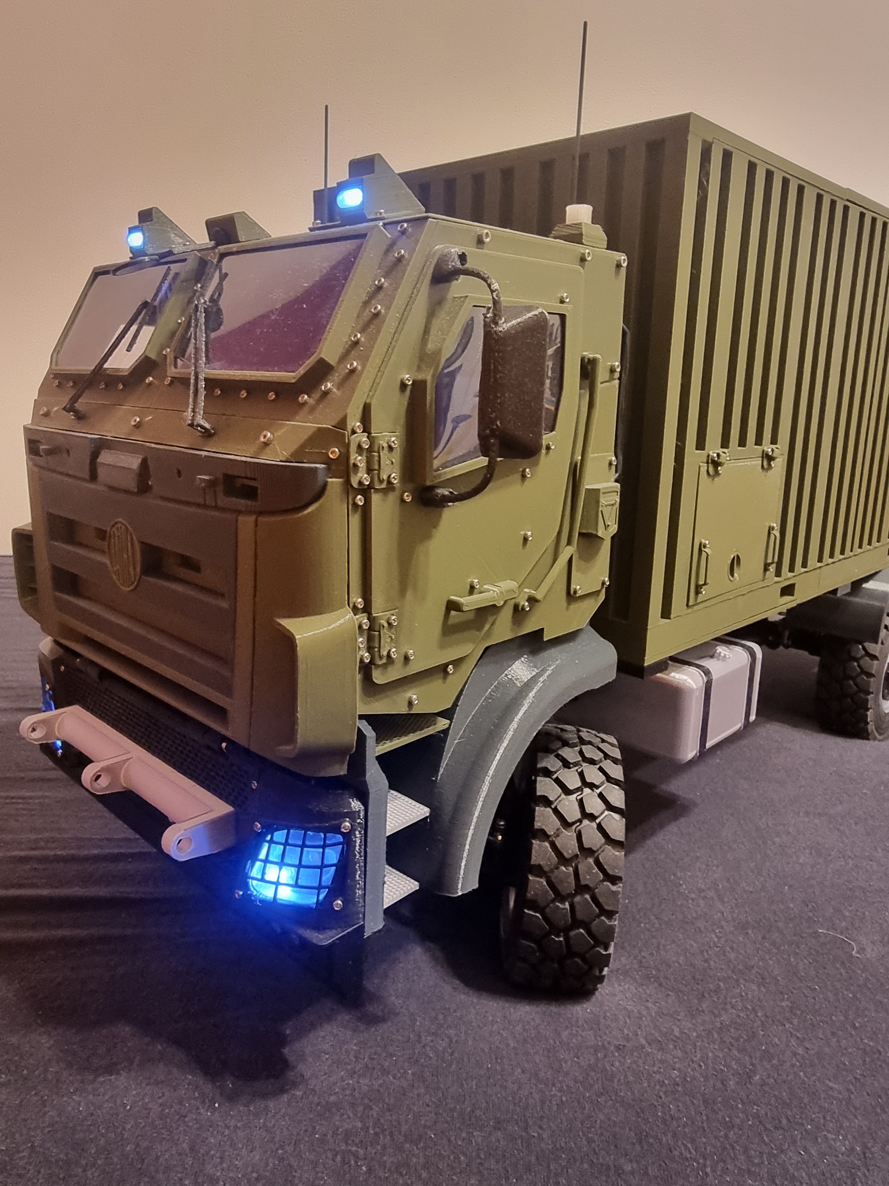

Když jsme loni viděl model ARMO na veletrhu, říkal jsem si to bude můj další model. Nechtělo se mi dělat rovnou s osmikolkou, tak jsem to udělal ve stylu VŠV (velitelsko-štábní vozidlo). Podvozek není koncepce "Ledwinka" ale normálně Absima CR3. Serva obou náprav jsem schoval na jedné straně v nádrži a na druhé v klasickém tatrováckém boxu na nářadí. Podvozek je prodloužený, aby to bylo přiměřeně proporcím(neexistujícího) originálu. Všechnu elektroniku jsem dal hned na podlahu kontejneru, i tak je ale těžiště nepříjemně vysoko. Akumulátor je úplně vzadu, aby vyvažoval těžší kabinu. Kola jsou klasika MIL-SPEC ZXL 1.9" od RC4WD. Kabina je odklápěcí a pro jednoduchý servisní přístup je celá zadní stěna kabiny jen nasouvací. Dveře jsou otevíratelné, a mám tam připravené uchycení pro interiér, ale na něj se zrovna nechystám.

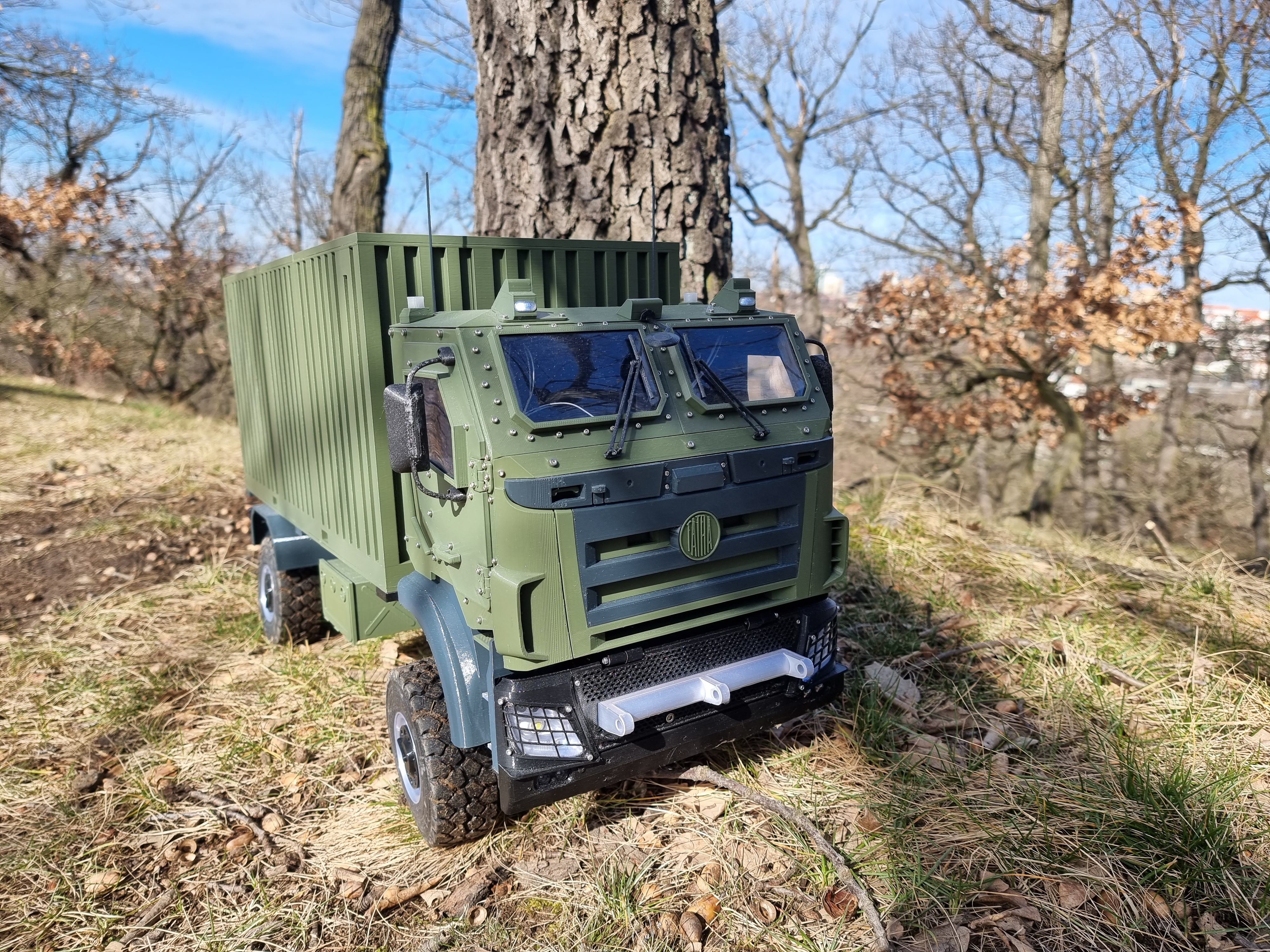

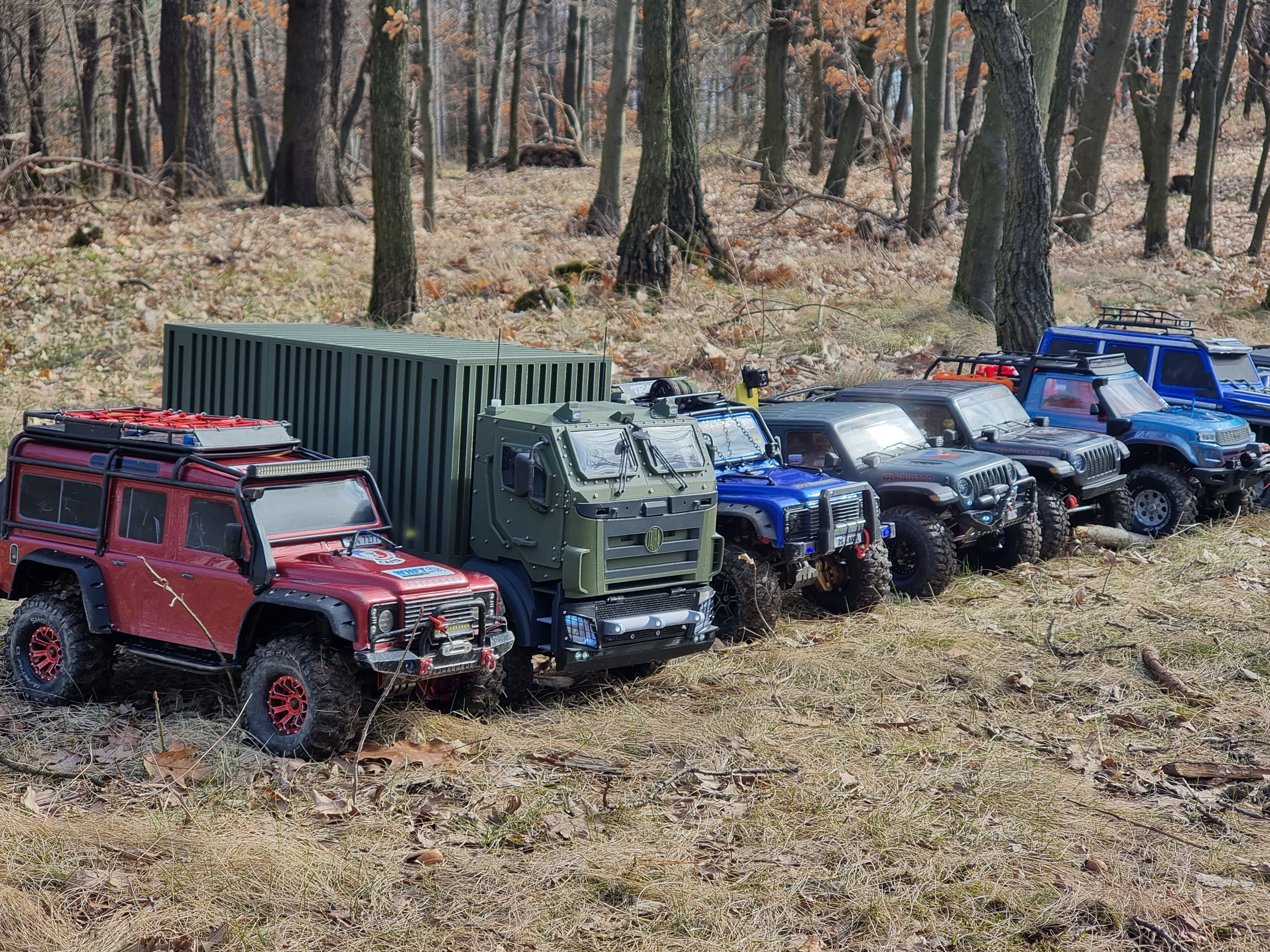

Phoenix Armo už byl i na první testovací projížďce. Pár šrámů si odnesl, ale ukázal že jezdí vcelku obstojně. Samozřejmě díky "Scale" provedení nemůže v terénu konkurovat jiným modelům. Těžiště je celkem vysoko, kola jsou jen 1,9" a nájezdové úhly žádná sláva. Takže terén pro tento model je potřeba vhodně volit.
