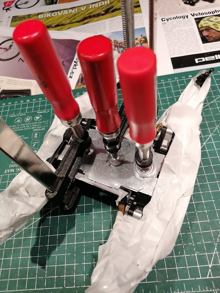

Přišel čas epoxidu. Přilepil jsem hliníkový 1mm plech ke karbonu epoxidem. Teď to jen vysochat z toho epoxidu....ale tuhost skvělá.

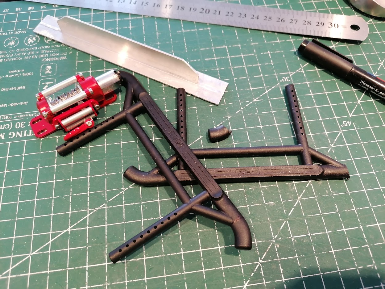

Příspěvek od tomina » pát črc 16, 2021 8:56 am
Po delší době jsem se vybičoval k práci, alespoň s papírem....
Začalo mě to jít, a tak vznikla pěkná šablona pro hliníkový plech.
