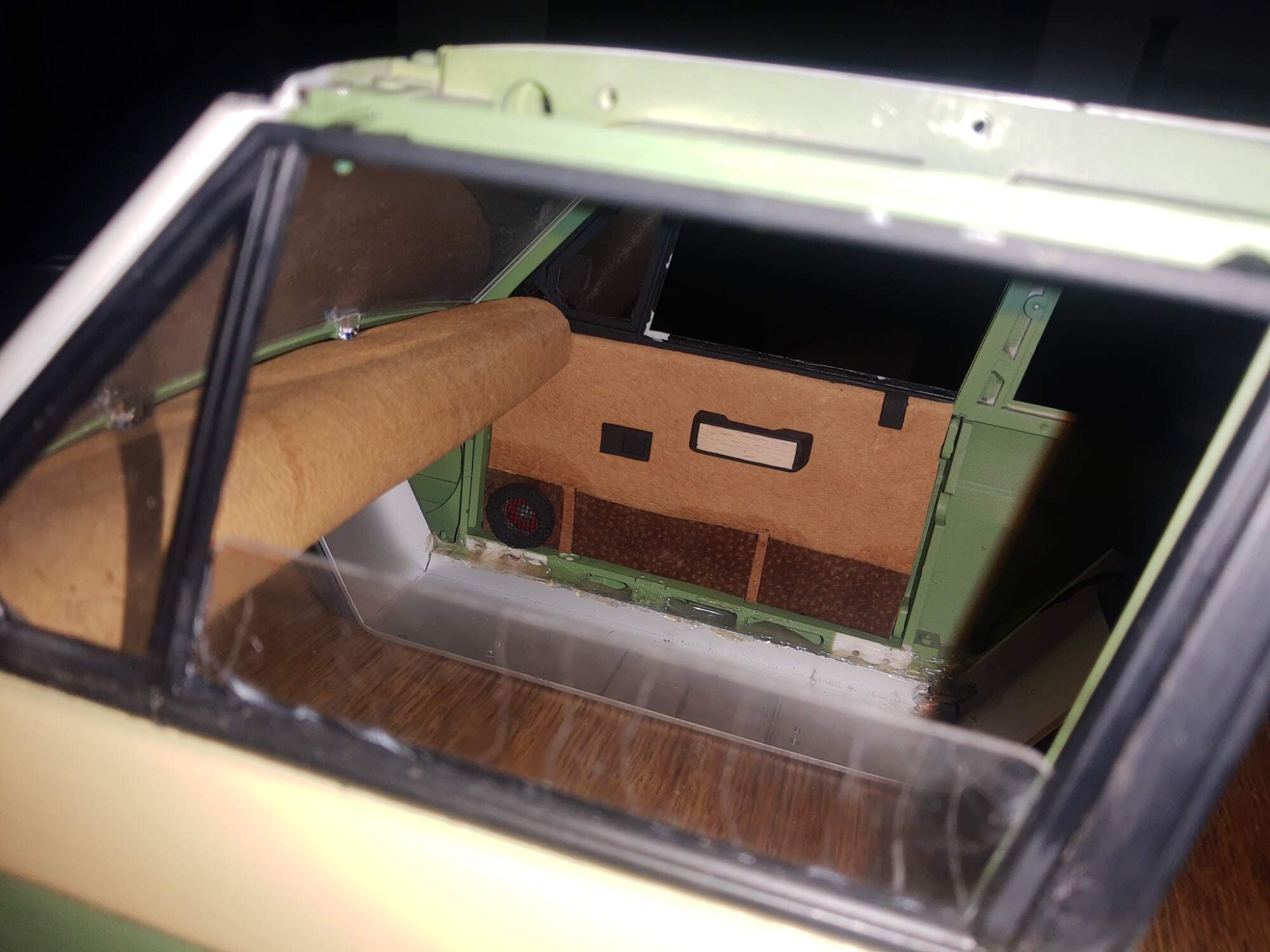

A hurá na interiér, frajer za volantem má svůj V8 s karburátorem rád a má Custom palubku a výplně... Pěkně v kůži 🤣
Zvolil jsem tentokrát jinou cestu a interiér bude z lehkého pěnového materiálu a potáhnu to takhle kůží i s palubkou. Ideálně aby to celé bylo střechou vyndavací a zastamdací. Takovej trošku overengineering kvůli panakovi
Ale po zkušenostech s tím, že se k tomu na akci stejně nikdo neohne, aby se nad tím rozplýval a já dělal jakoby nic a přitom mi rostlo ego 🤣🤣, takže to nebudu tak prožívat.
Cíl je, aby to šlo co nejsnáze rozebrat a čistit ve sprše, podvozek na který se nemůže je nahovno a pořádnej neumytej mudding jen ničí díly.
