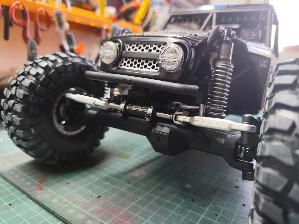

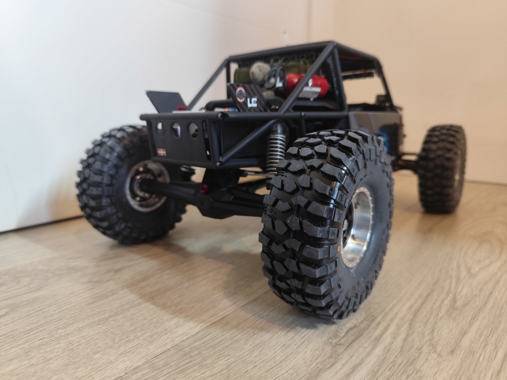

Produktivní ráno, tranny namontovaný s rychloběhem a šroubem simulujícím řadicí páku:
Pak ty články, udělal jsem si podpěru se starým kloubem, abych mohl rychleji a bez utrpení zašroubovat kulové čepy hahaha a vše je umístěno v podpěře tranny

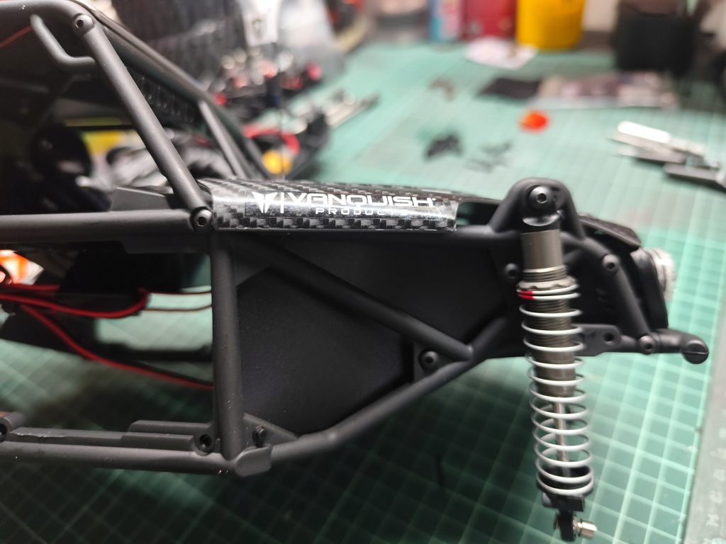

Také jsem namontoval tlumiče s 650w vpředu a 900w vzadu a udělal jsem určitý pokrok v otázce laku a karoserie
a až sem veškerá práce neděle

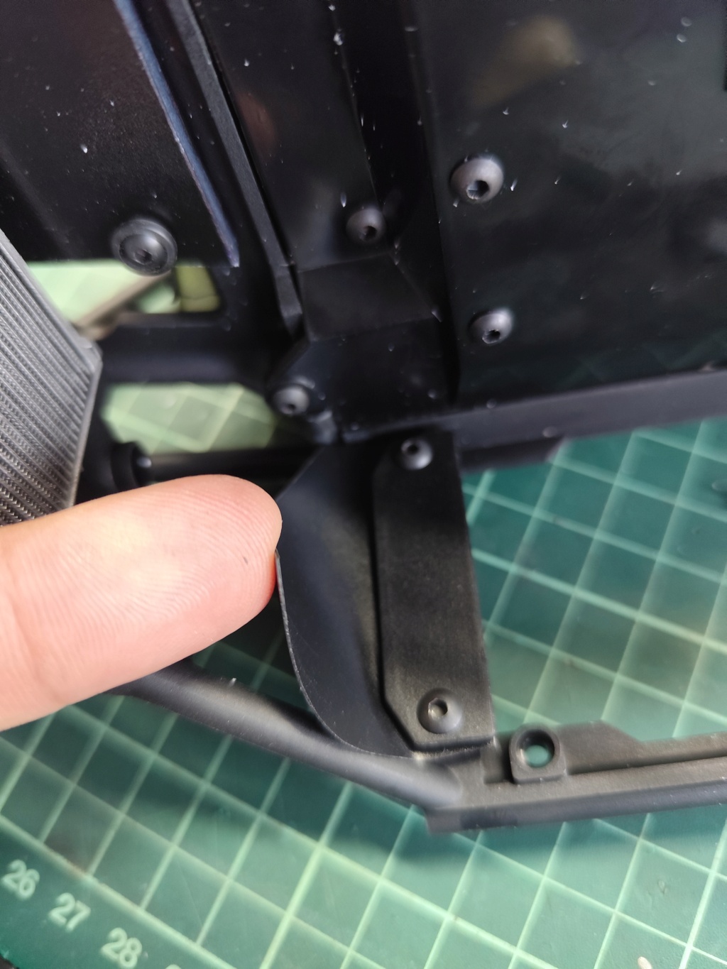

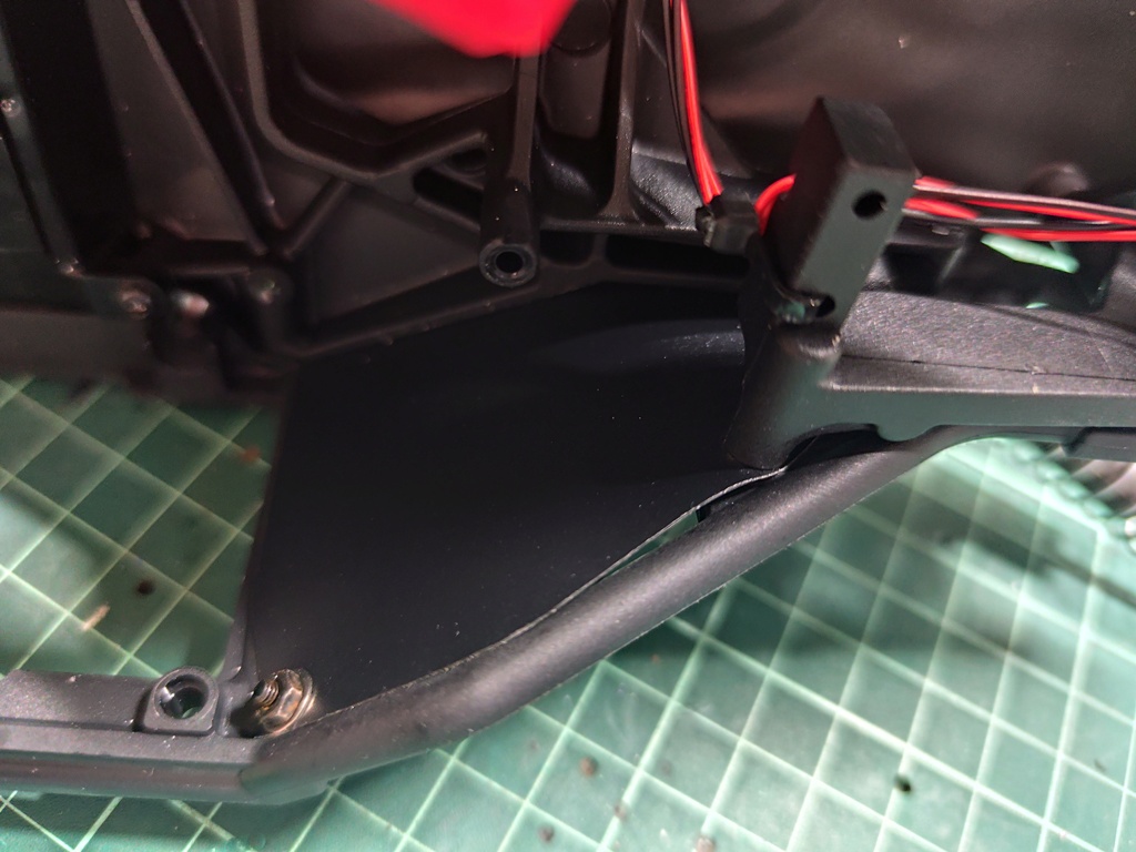

Dnes nějaké kryty na nějaké díry v šasi za 1€ z čínské složky a chvilka práce

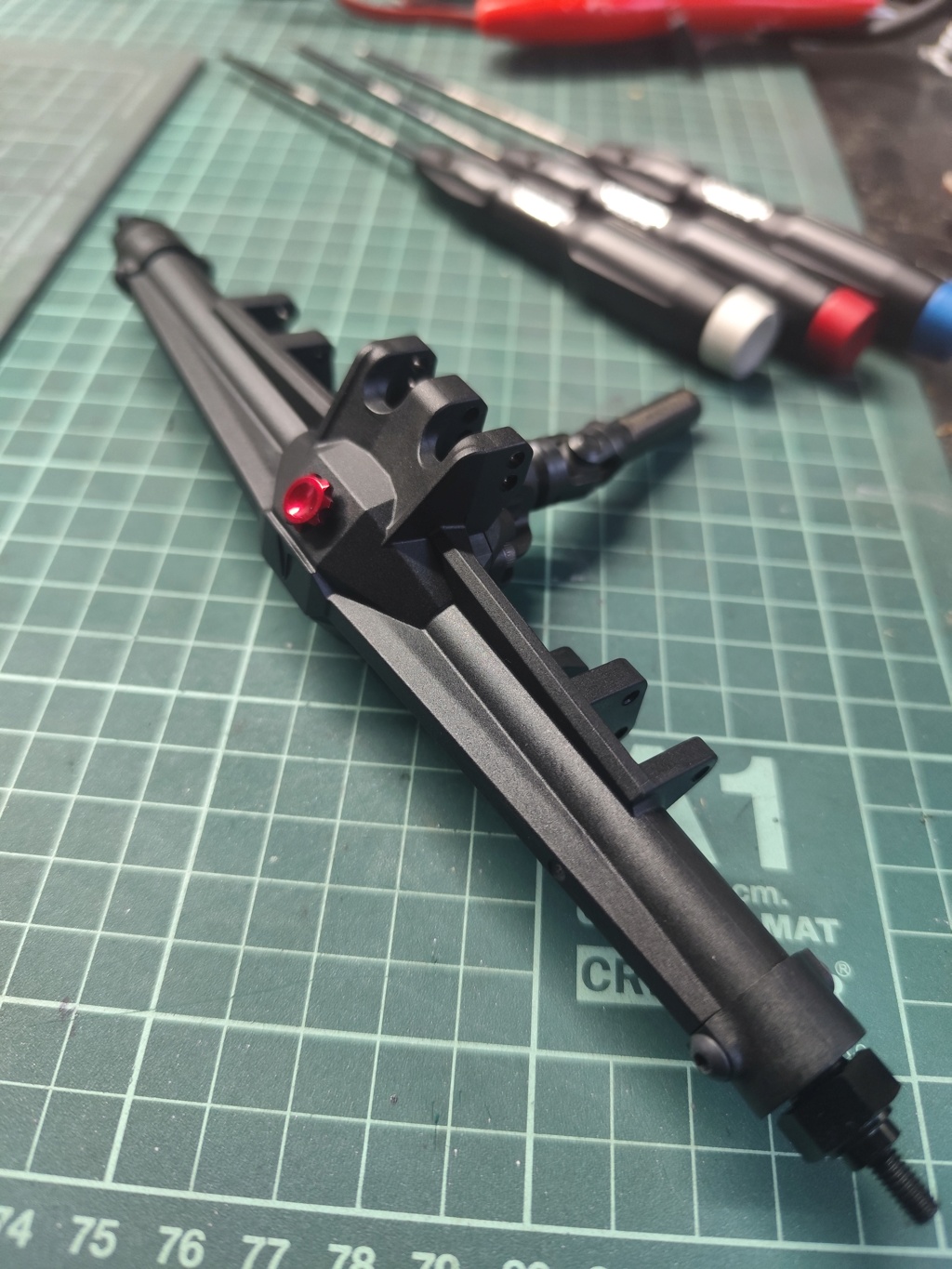

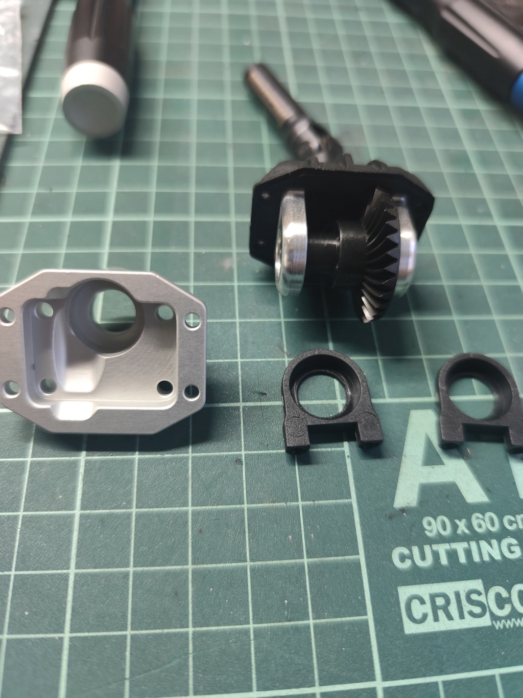

Re: FREEDOM83 H10 Optic

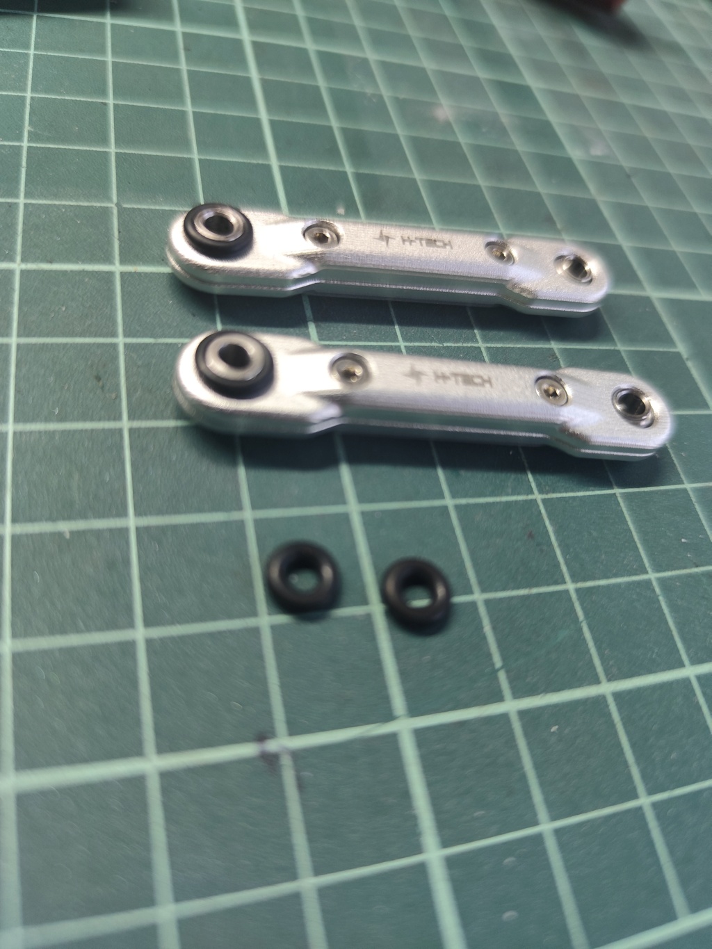

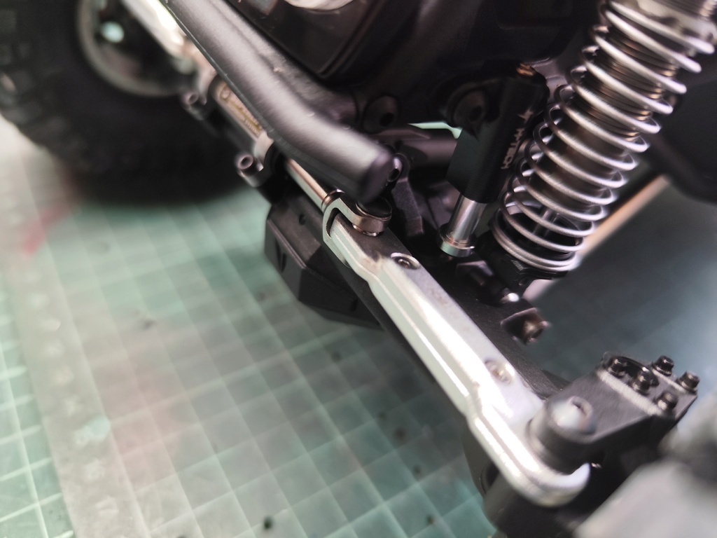

Nakonec jsem namontoval pouze podpěry ložisek, třetí hliníkový člen zůstal trochu vůlí a neotáčel se tak hladce.
Aby se táhla řízení trochu nepohnula, a tím zabránila tomu, aby narazily do pouzdra nápravy a neuvízly, byly některé O kroužky v koulích táhla a problémy vyřešeny
Tím vším konečně hotovo, teď to musíme zkusit, taky bych chtěl bitvu trochu omezit, ale zkusím to jindy

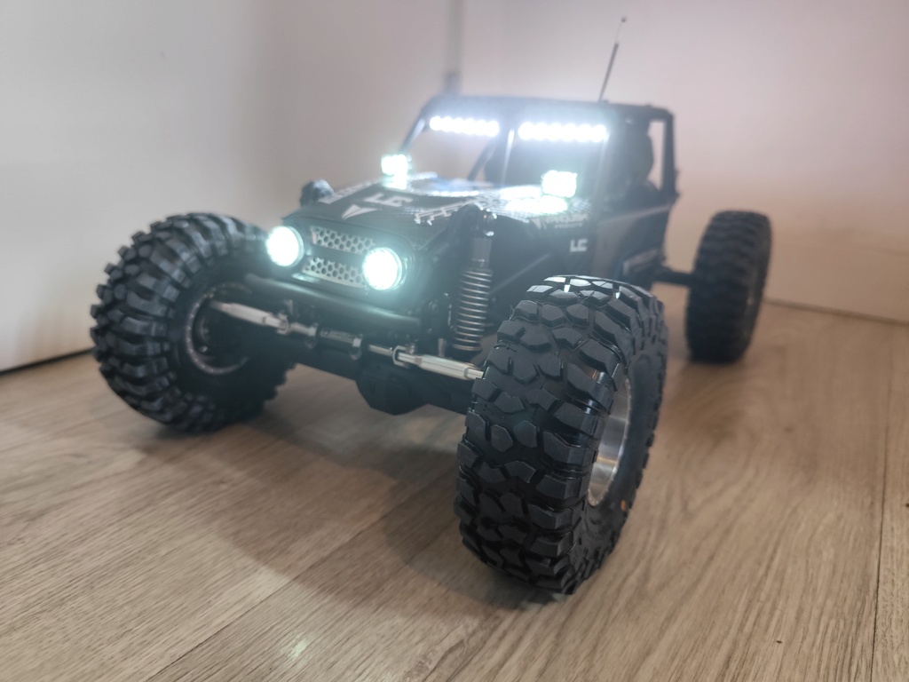

Vydáno, momentálně nemám více fotek ani videí, velmi mě to bavilo

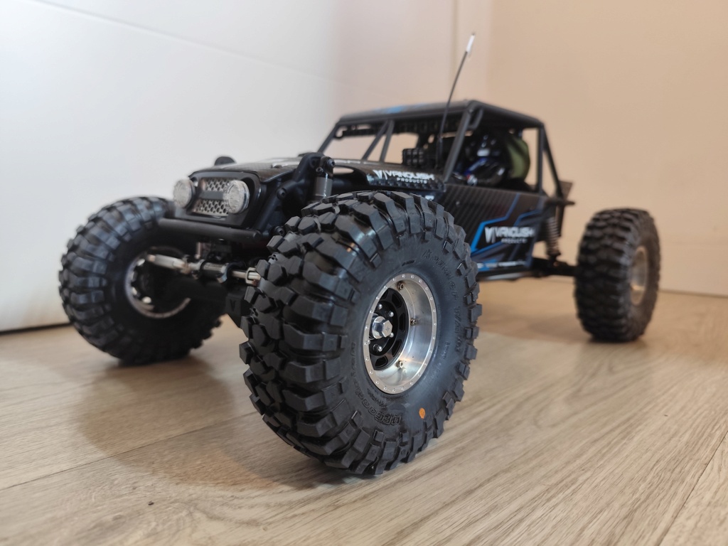

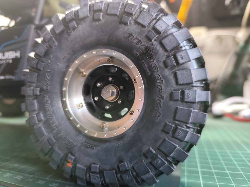

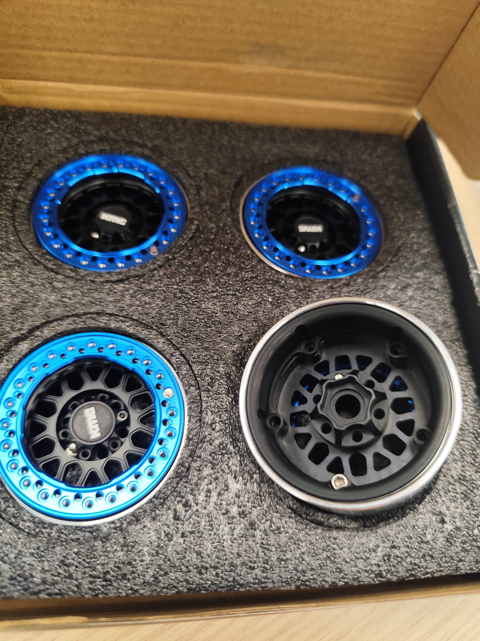

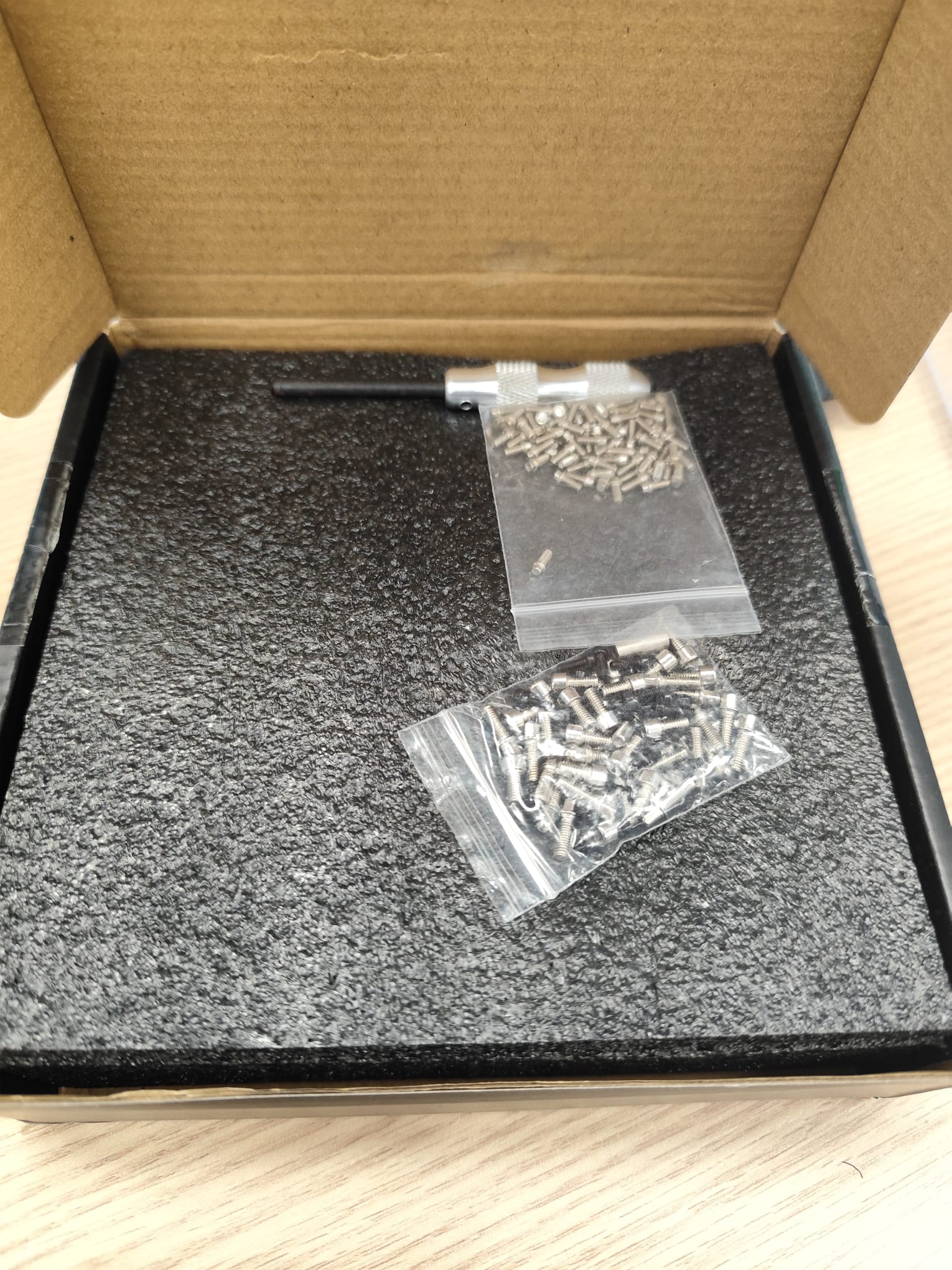

Tyto ráfky z Aliexpress vypadají dobře

Původně jsem si říkal jestli ten zářivý modrý ring je to pravé, ale ono to asi jen klamalo a sedne to tam 👌🏻
Příspěvky: 454
Taky se mi to moc nezdálo, ale vypadá to dobře 👍👍

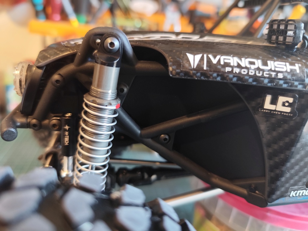

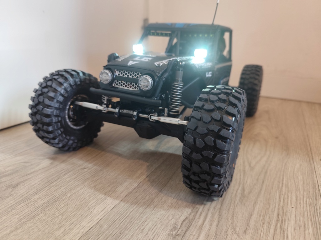

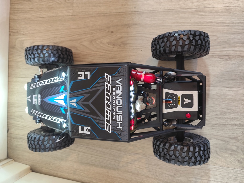

ZMĚNIL jsem středový kryt, který jako tolik KMC kryt, podle mě vypadá lépe

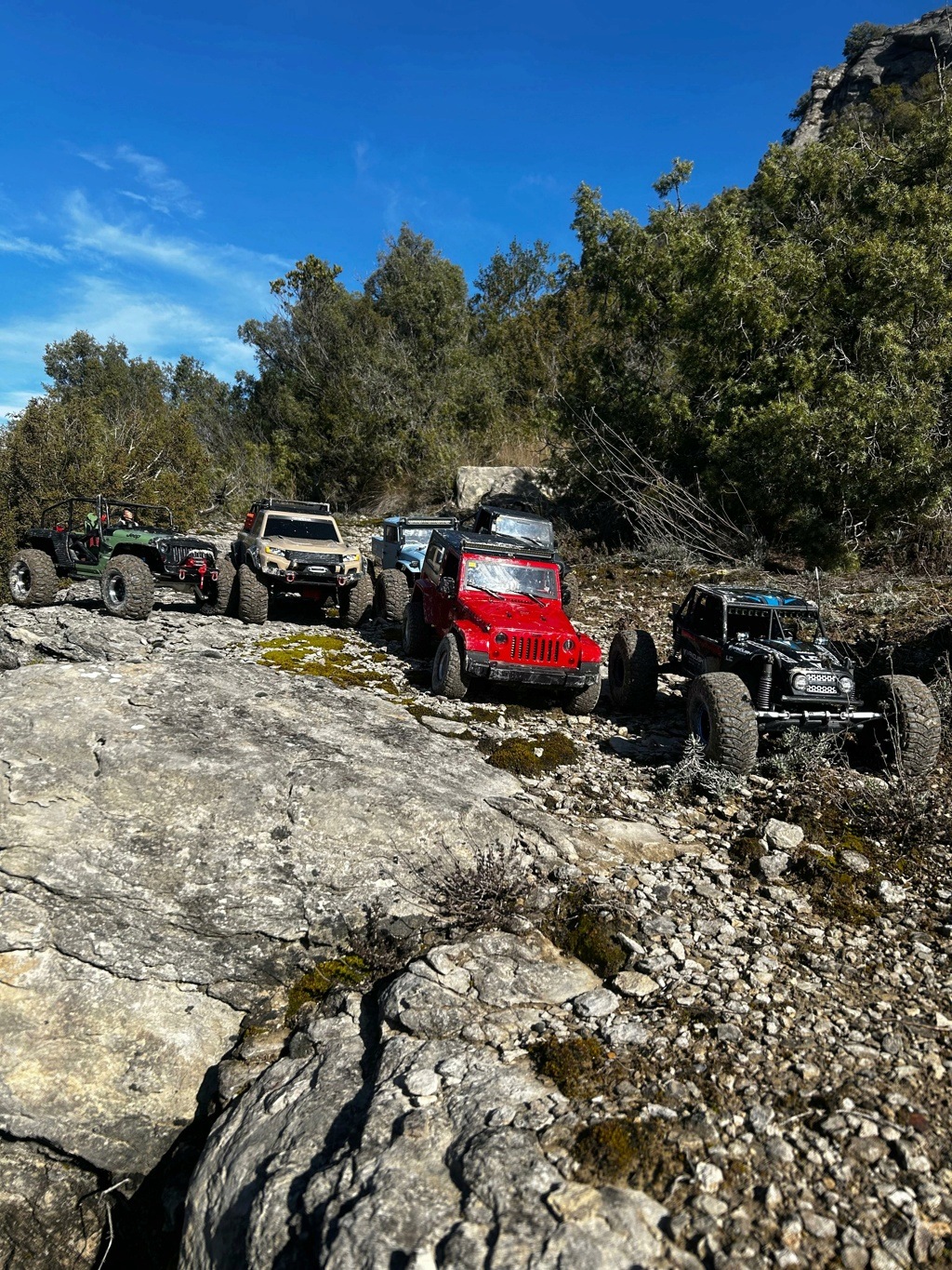

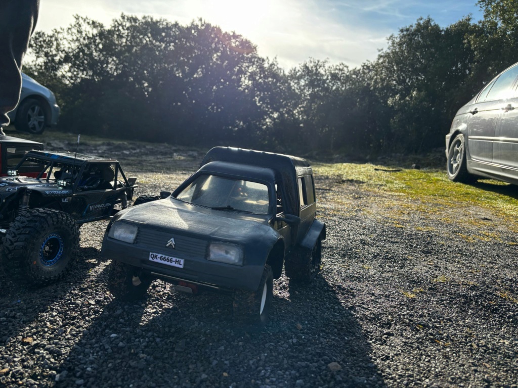

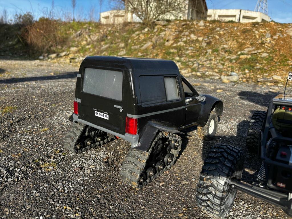

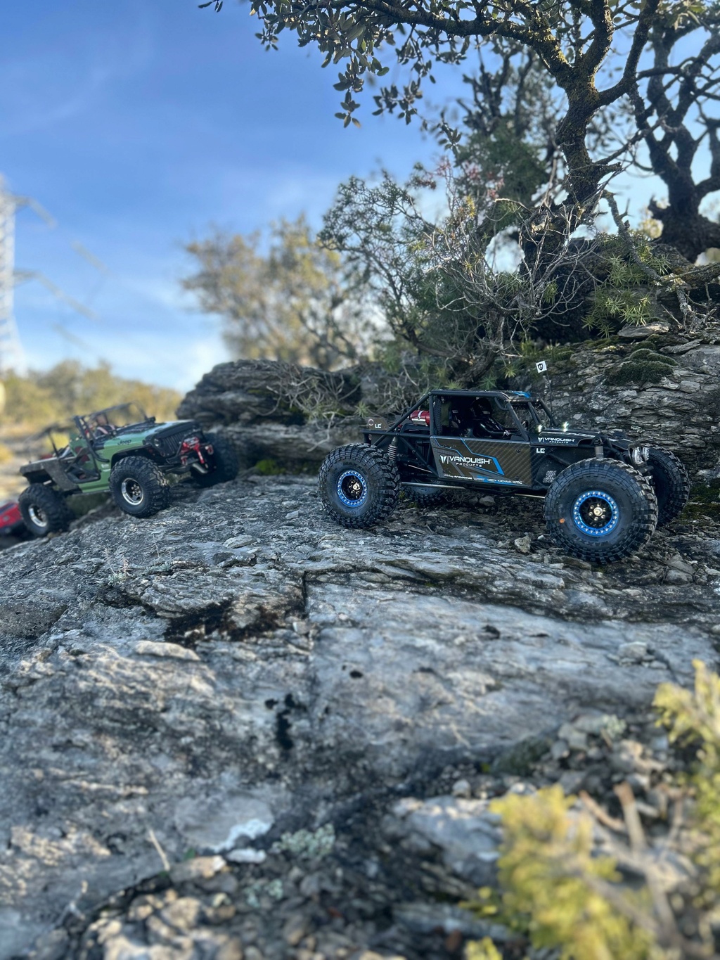

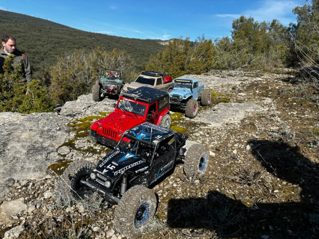

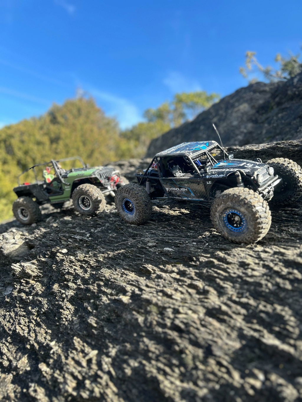

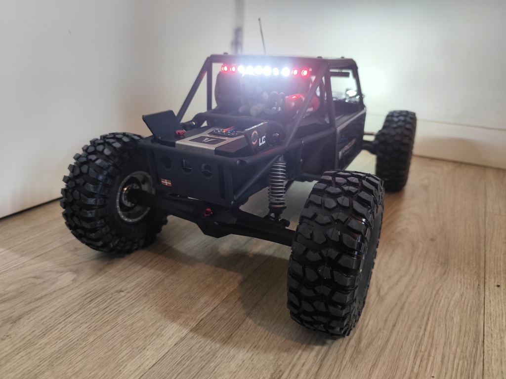

Pár fotek ze soboty a trochu šílenství
