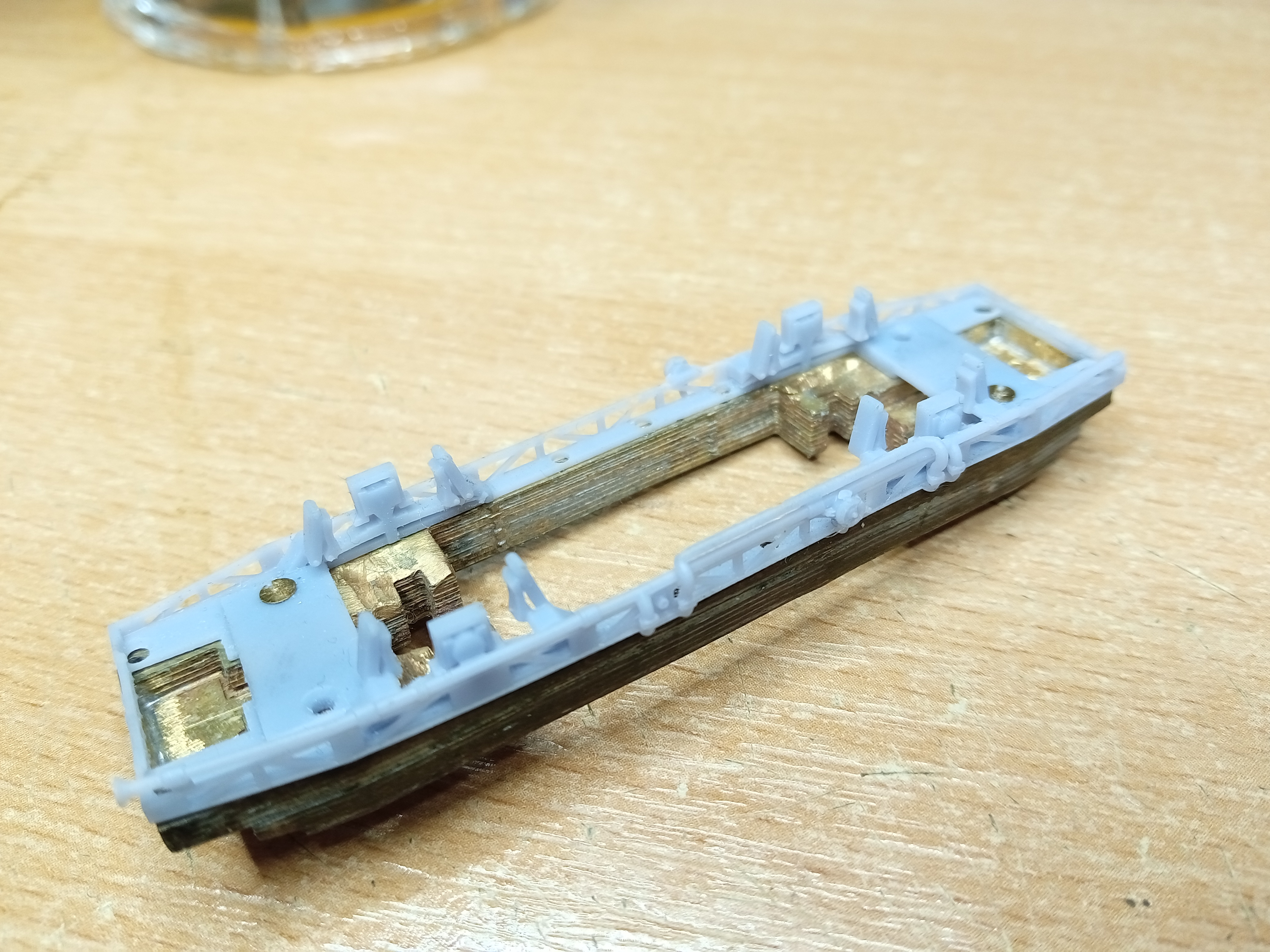

Ve větších měřítkách je kreslení budov a doplňků vcelku jednoduché, na základní věci se dá použít Tinkercad, ten je volně přístupný na webu. Já kreslím v Autocadu ale většinou v měřítku 1:120.
Třeba toto bylo trochu složitější:
Celková délka je 93 mm.
