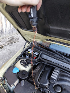

Sání dolu a raději dávám i nový separátor oleje, protože jím prošlo moc horkého vzduchu a jeho "výfuk" rozdavil ochranou bužírku kabelů, kterou jsem měnil loni. Hadice zdá se drží dobře-
Štempl to dostalo ale pořád to kucká na volnoběh. Vytáhnul jsem generátor kouře. Hadice od separátoru sice na místě drží ale pro změnu o kroužek už netěsní.

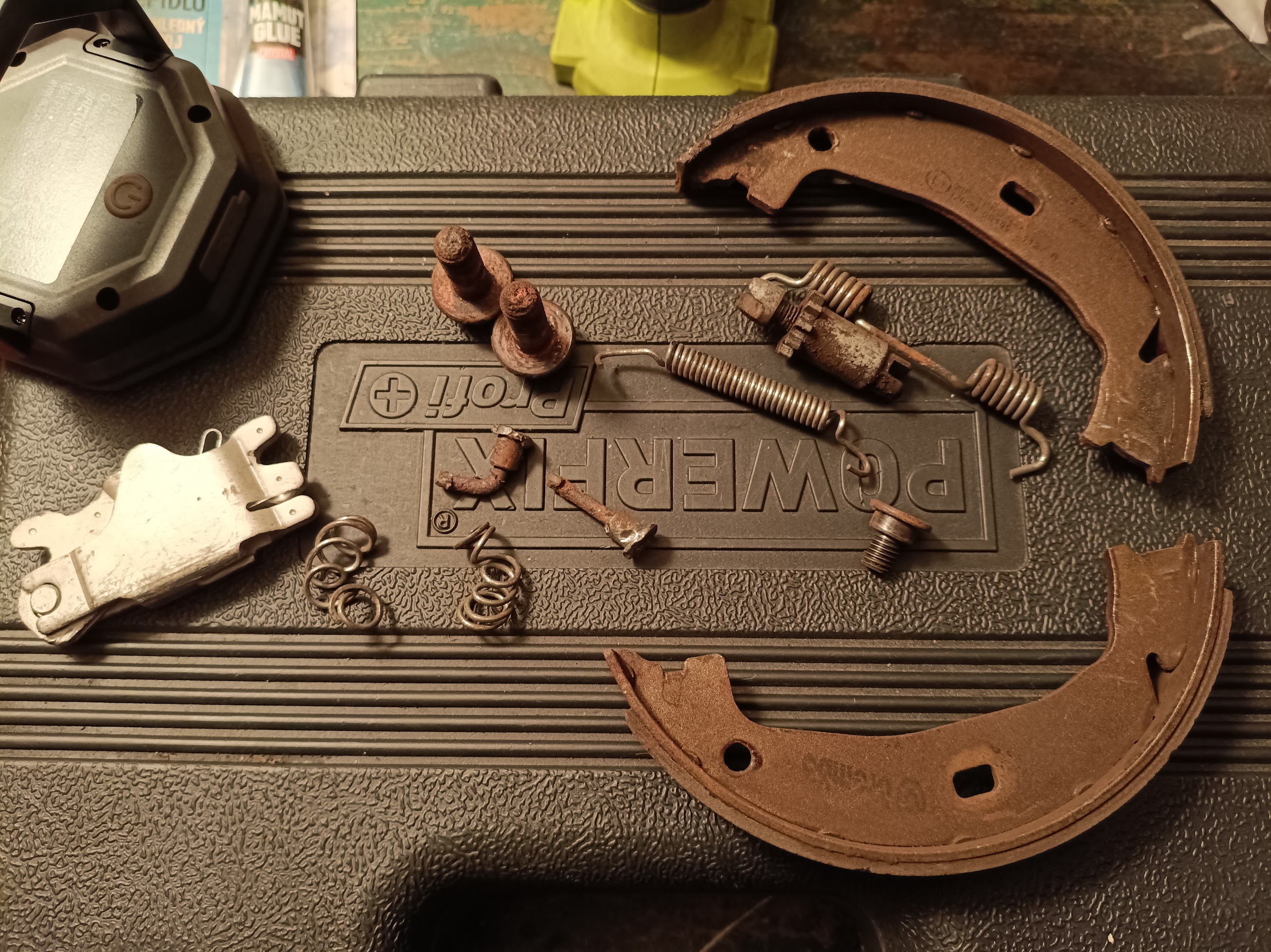

Po pár kilometrech rána a hluk od levého zadniho kola. Jako by ložisko. Ale na chvíli mizi když lehce zatáhnu a povolím ruční brzdu.
Štíty zadních brzd povolili a vytrhli se oba čepy paken ruční brzdy.
Nové čepy + bajonetové matice pro provizorní opravu a na jaře mě čeká výměna štítů.
