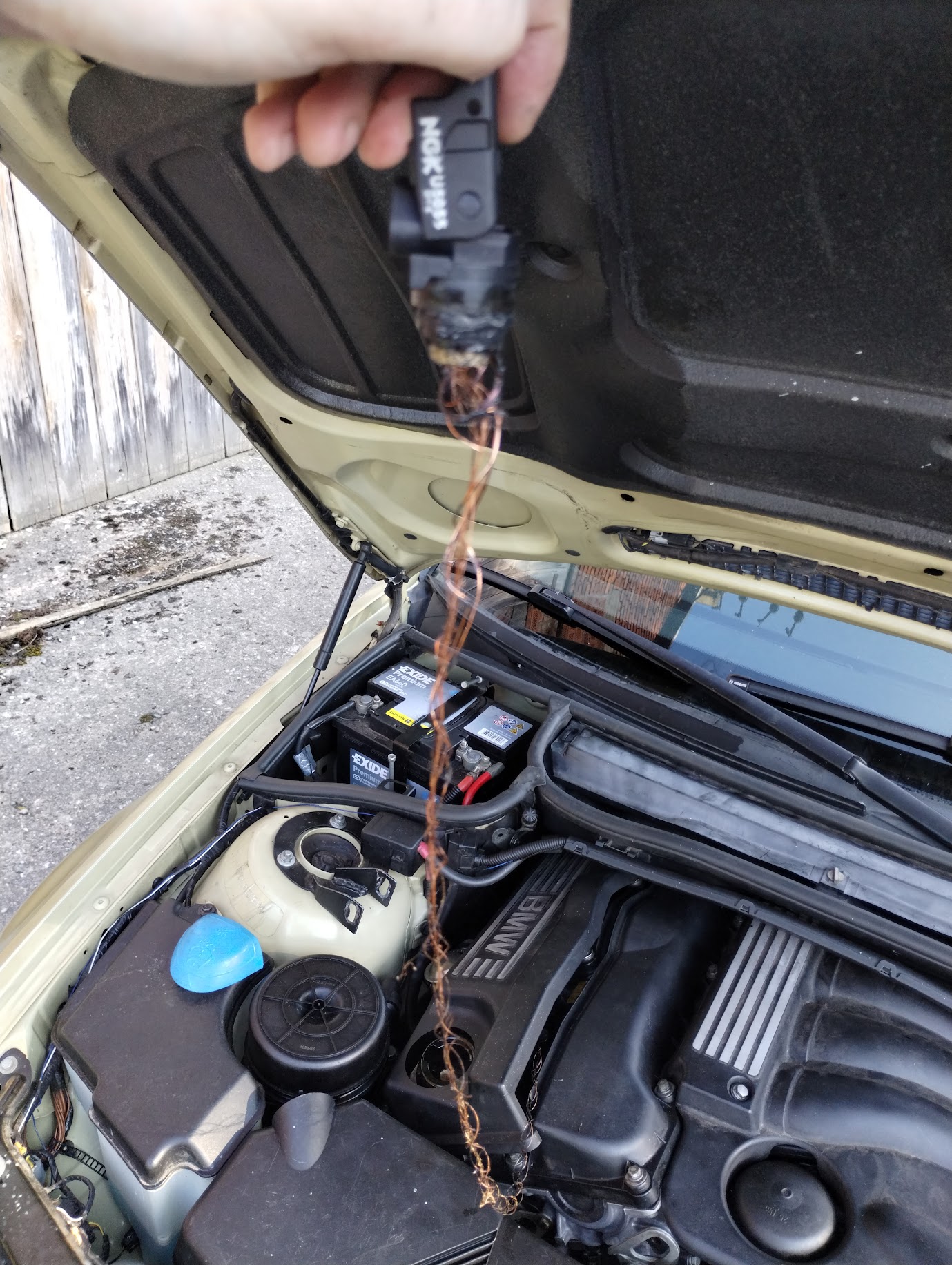

Konečně po tom co jsem vyřešil snad poslední problém (netěsnící gumička sání na čtvrtém válci) jsem se byl trochu projet abych to prověřil tak po 30km to začalo vynechávat a cítil jsem spáleninu. Cívka se roztavila. Tak jsem ji vypreparoval, dal náhradní. Pořád to nejelo nic moc a po 2km se roztavila i ta náhradní.
Prověřovat to budu zítra ale zatím to vypadá na tranzistory v řídící jednotce.

Nějakej chip v jednotce odešel. Signál první cívky je permanentně na zemi. Bohužel nejsou příčinou vadné výstupní MOSFET tranzistory, které bych si vyměnil sám, takže jednotka bude muset někam na opravu.
