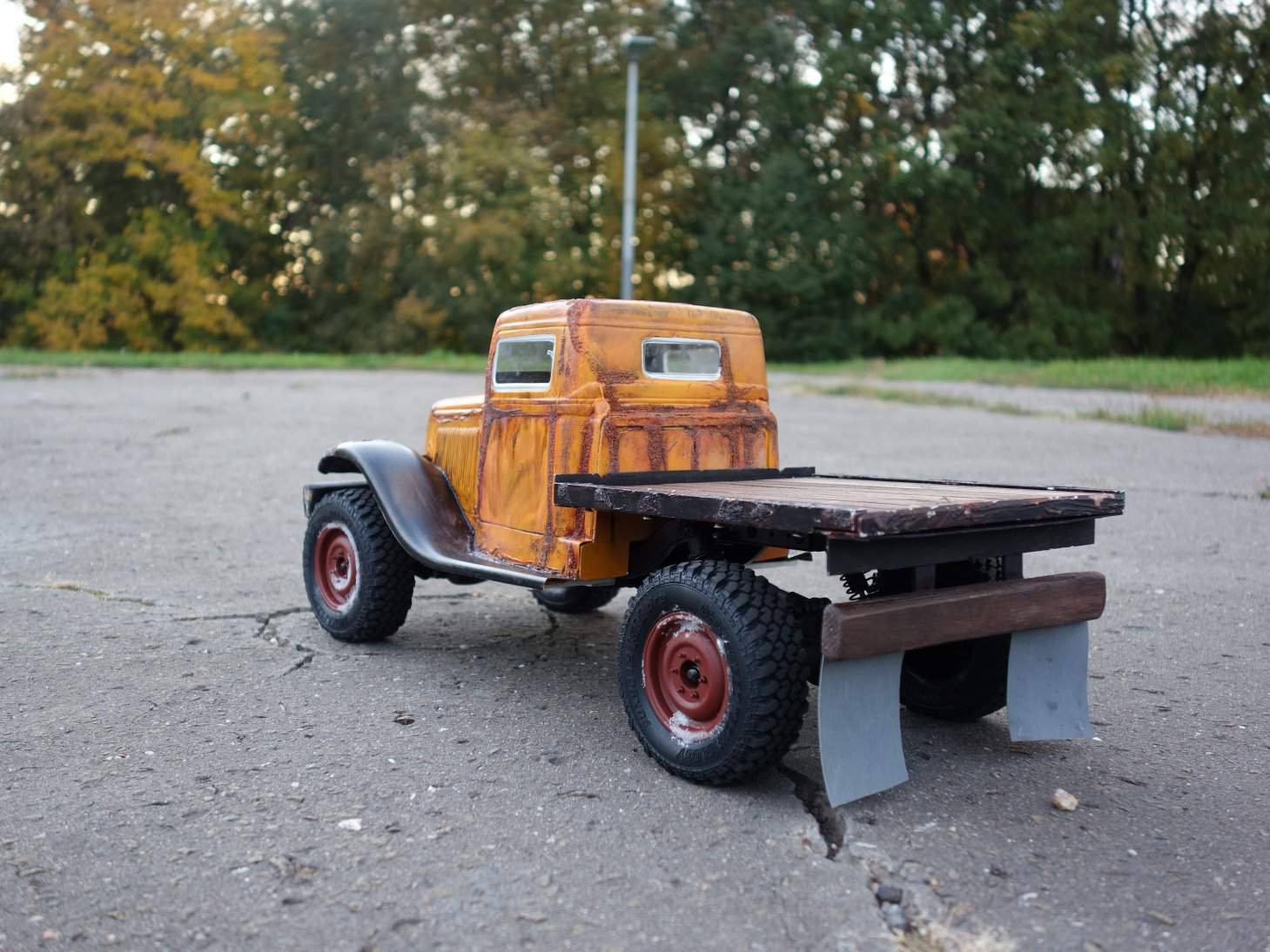

tak hodím do placu mého druhého "rastyho" Tentokrát je to Ford AA 1930 na podvozku MST CMX. Zatím je to pořád ve fázi hrubé stavby a je potřeba zapracovat na detailech ale už jezdí
V plánu je interirér s nějakým fešákem, světla a spoustu dalších drobností a blbůstek a taky nějaká nástavba na korbu...

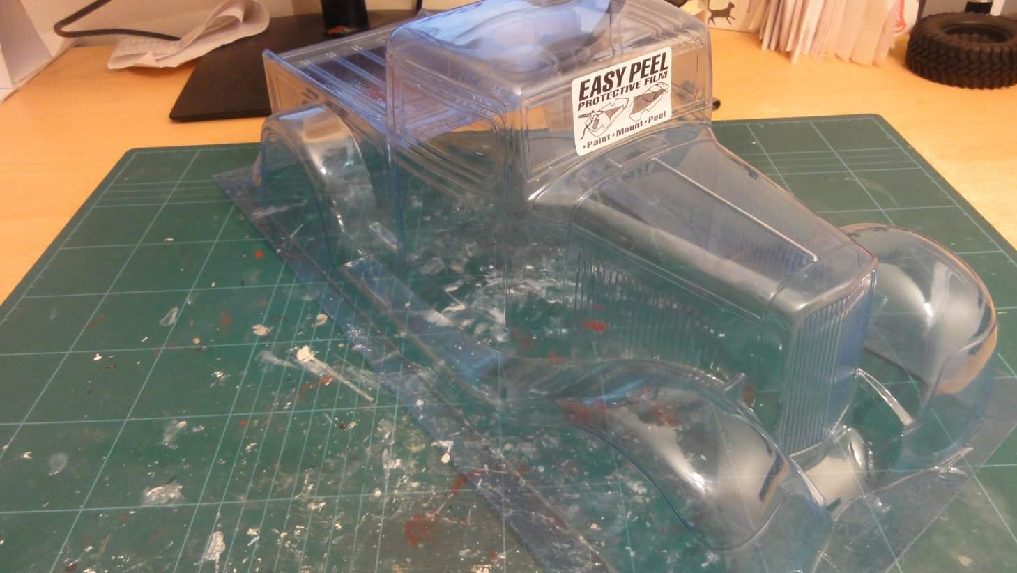

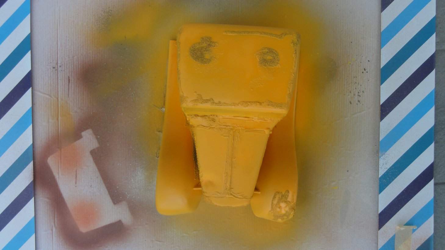

Samozřejmě to začalo uřezáním přebytečného lexanu

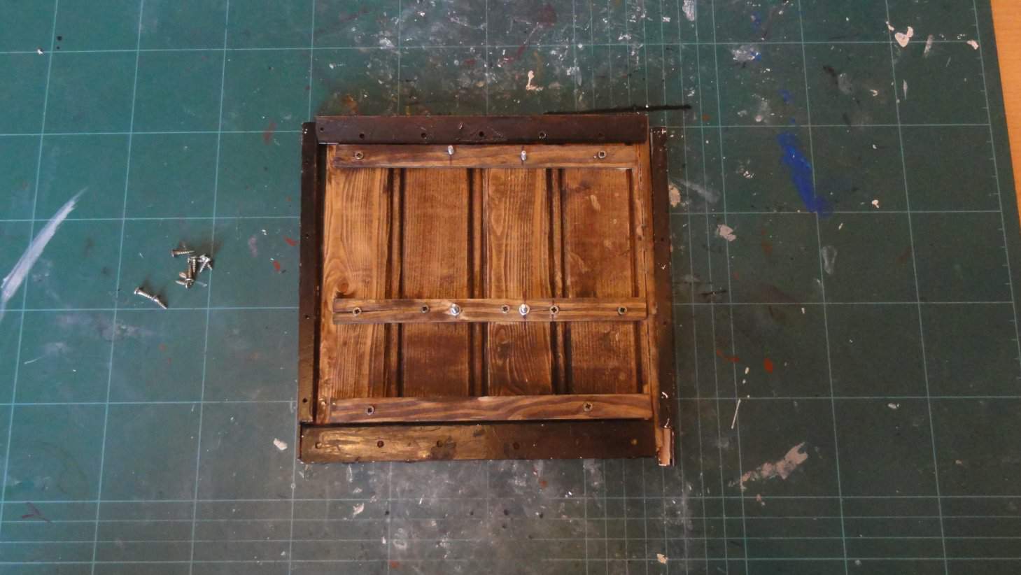

K tomu osvědčená korba ze dřeva a hliníkových profilů

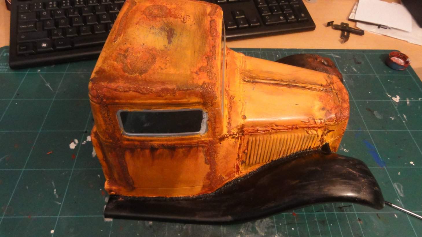

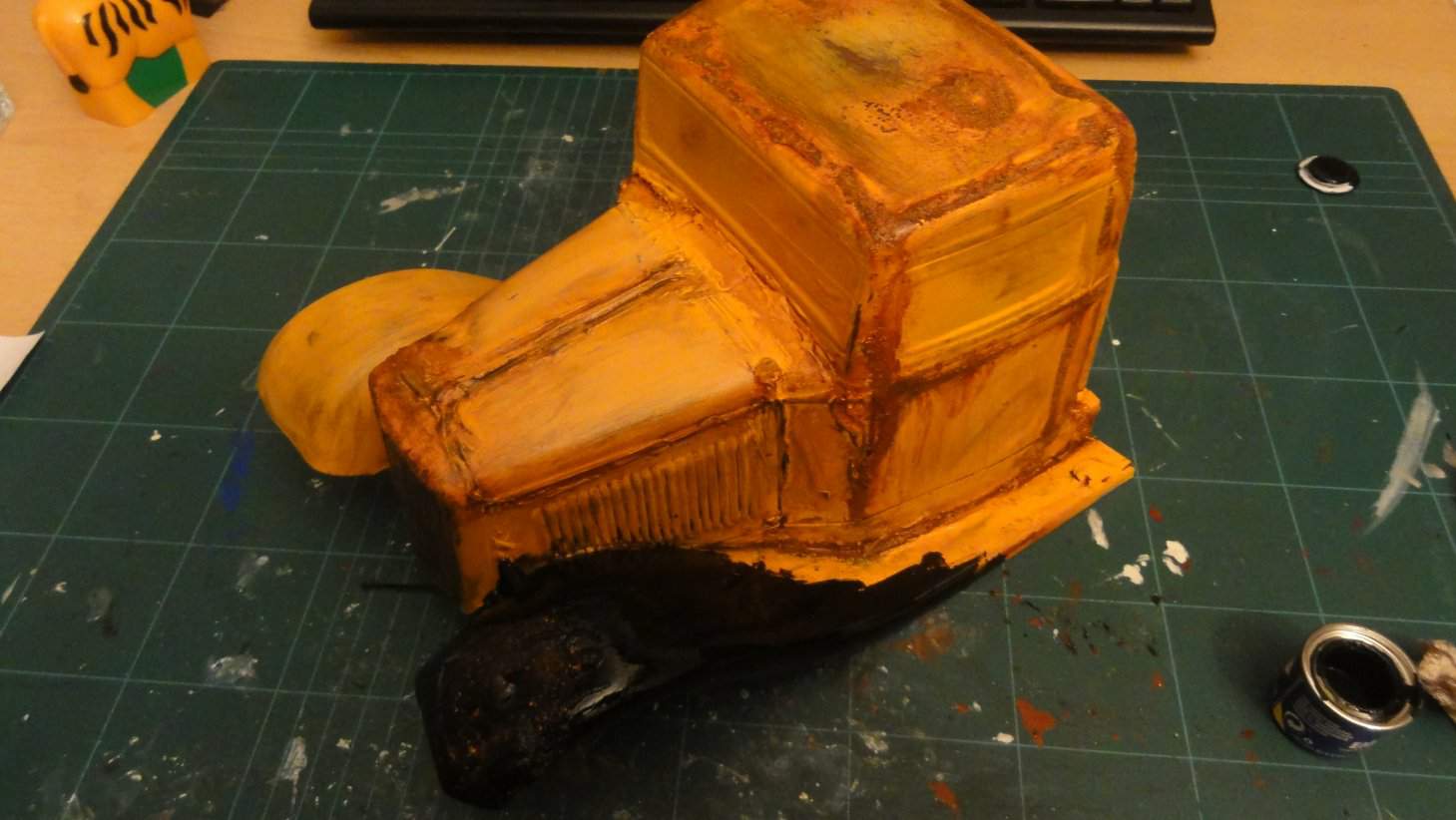

Rez opět pomoci soli... trochu jsem to přehnal a kdyby toho bylo míň, asi to vypadá líp
Osobně bych vybral barvu trochu jinou ale doma jsem byl přehlasován
Špína a rez na té žluté až tak nevynikne....

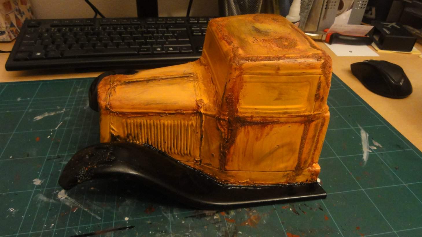

Ale nakonec se to nějak povedlo

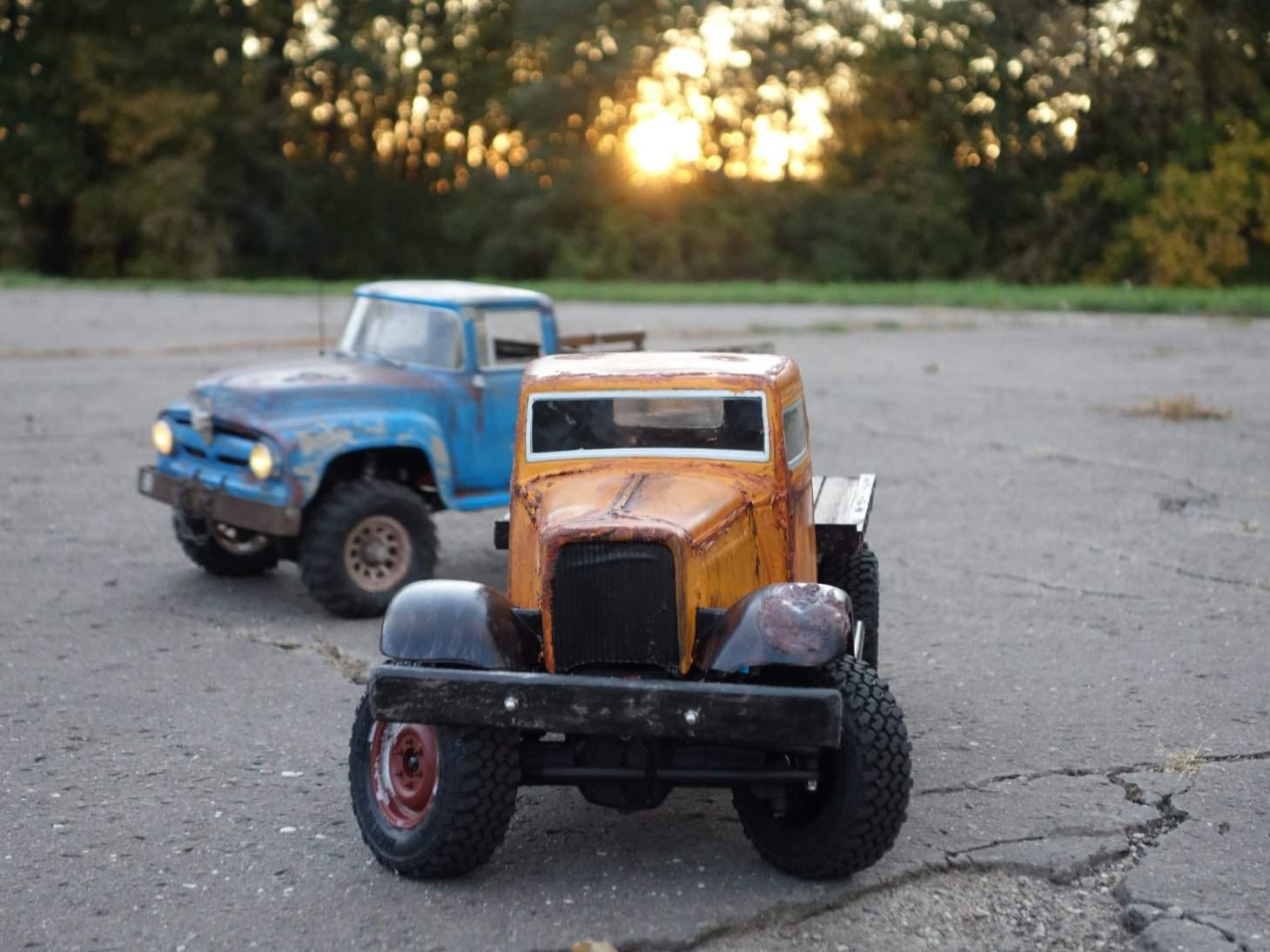

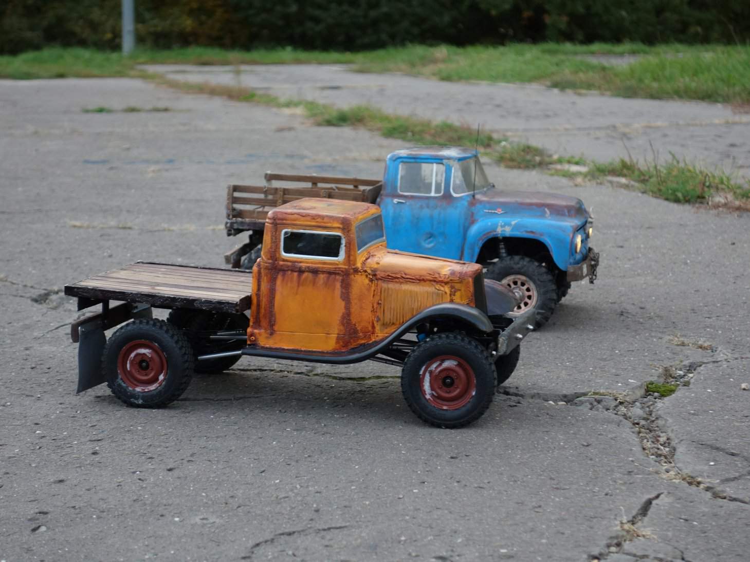

A tady první venkovní zkoušky... kola jsou ještě bílé, musí zreznout :)
