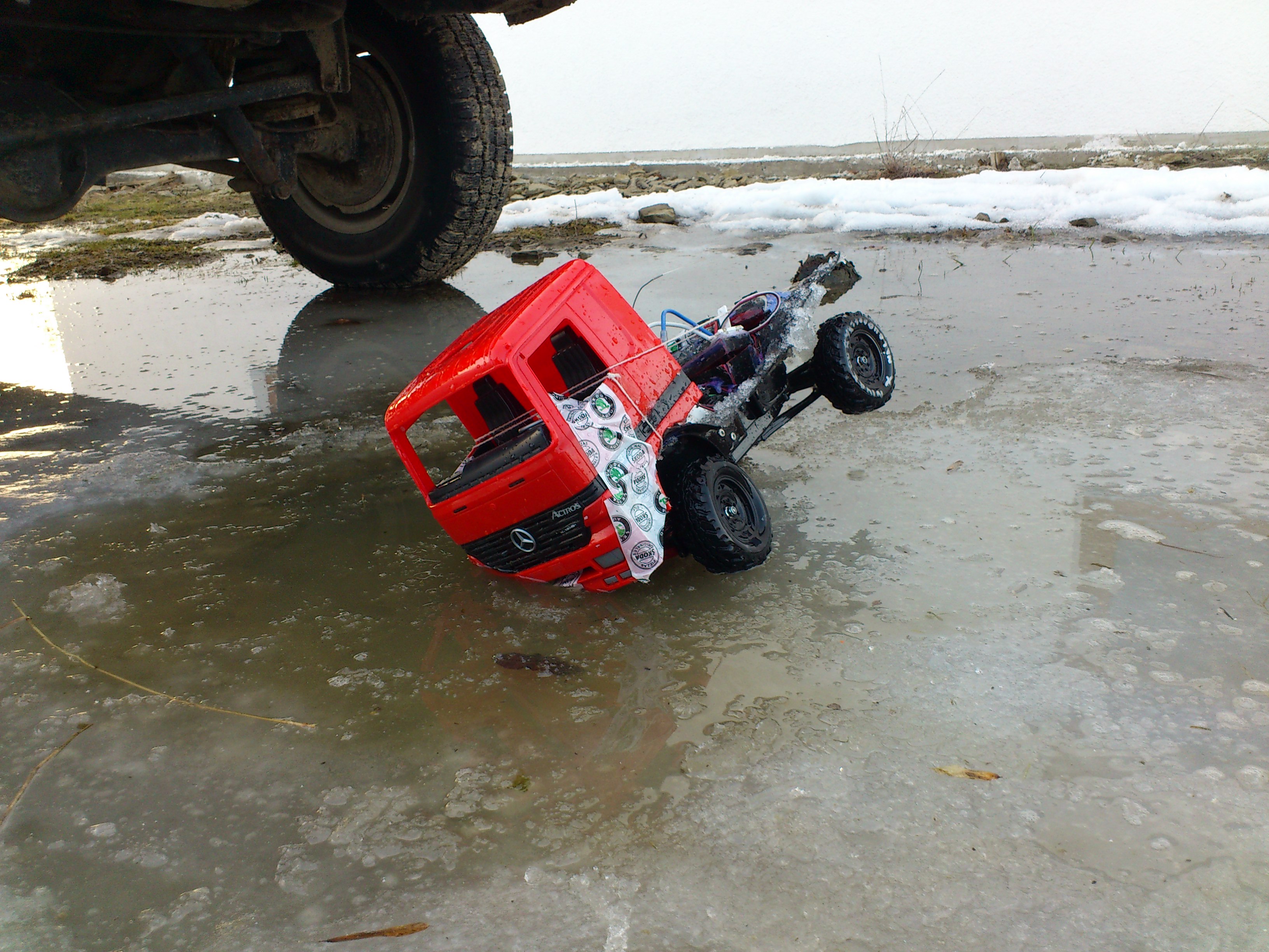

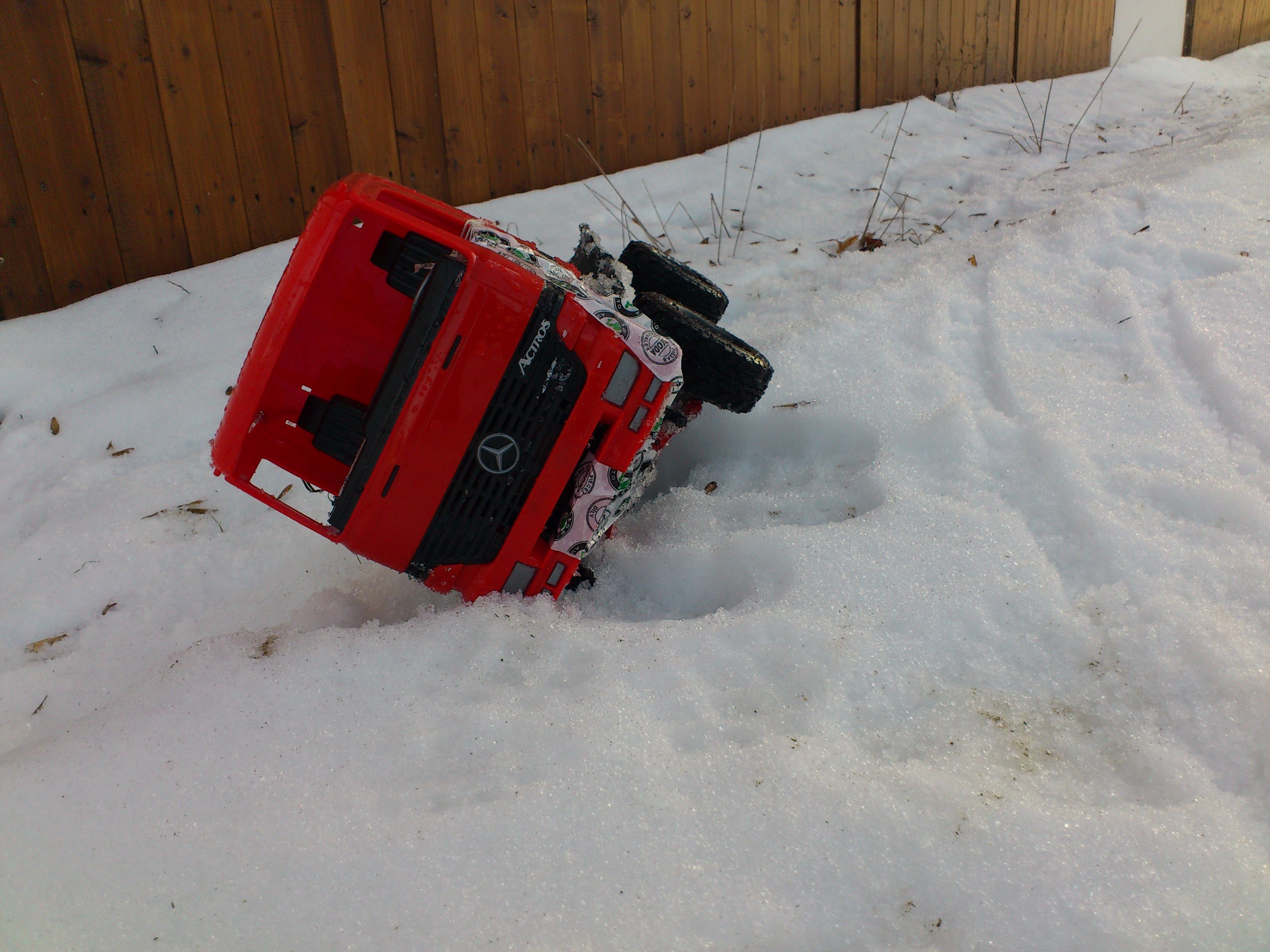

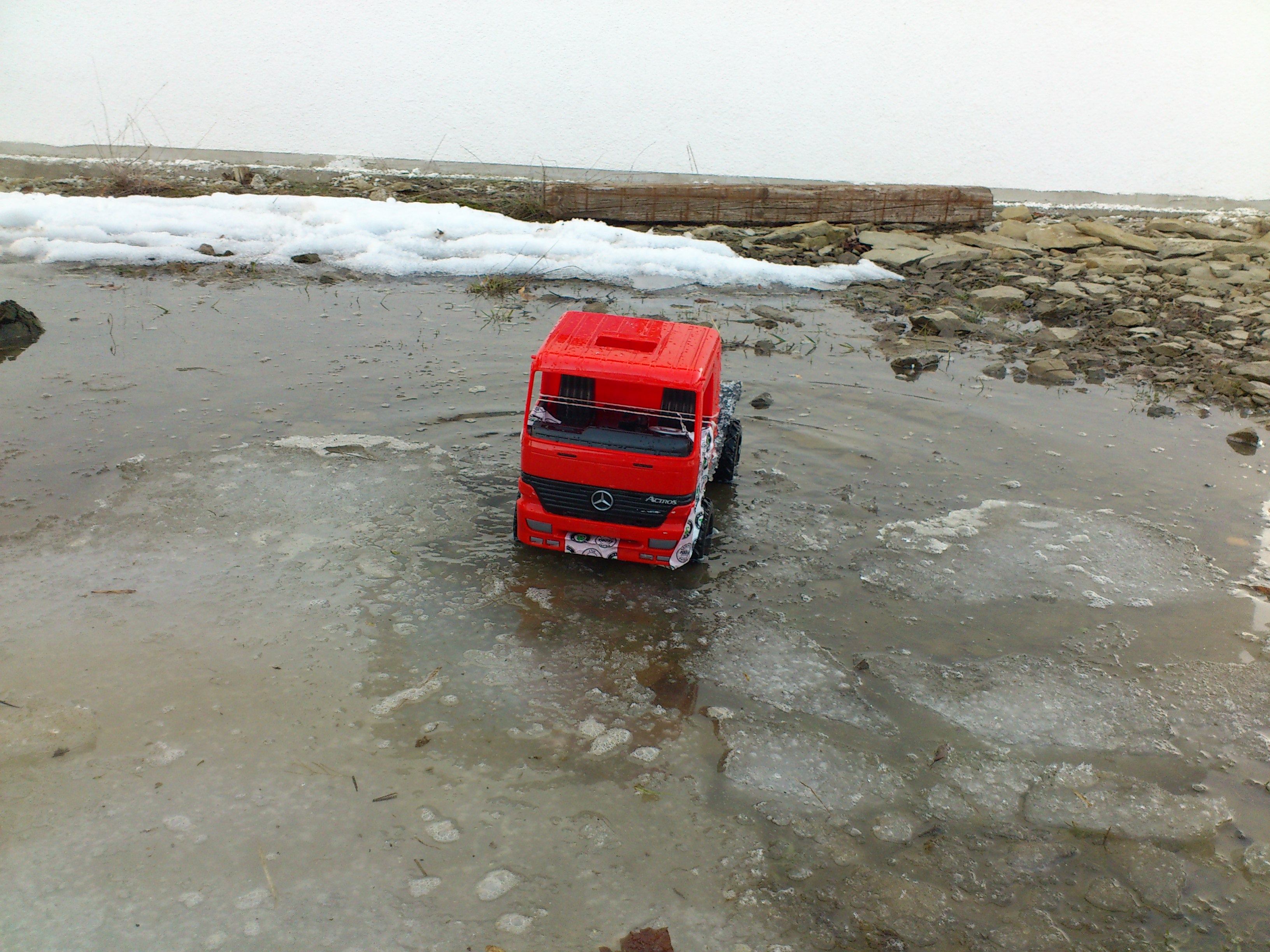

Tak jsem začal....dneska jsem kastli prořezal aby si sedla tak jak má...zítra zkusím nějaký uchycení kastle. Kastlička je Bruder Mercedes Benz Actros 4143. Nástavba by měla být nějaká dakarová. Zatím fotky z dnešního blbnutí:

Na jakej podvozek to do bastliš??? Z fotek jsem to nepoznal.... Ale křížení asi není bůh ví co, že?

No je to cc....křížení díky tomu že mám baterku vpředu a kabinu taky, tak je to vzadu moc lehký no...já to mám nastavený na Nivu, která je těžká.

Však je to teprv ve vývoji ne? Praskneš tam pořádnej rám a hned to bude mít na zadku o pár deka víc.

Žádný zbytečný deka navíc :NO: , snaž se tu váhu rozložit rovnoměrně na předek a zadek a zadní nástavbu v horní části pokud možno co nejlehčí, jinak to bude samej kotrmelec .
Tyhle naše podvozky nejsou stavěný na velký zatížení , tak se pokus vlézt tak do 3 - 3,5 kg ať z toho není žrout náhradních dílů .......

Na ještěd pojedu s Nivou...tohle mám na takový odreagování a když nemám co dělat, tak dělám tady na tom projektu....
rotruck píše:Žádný zbytečný deka navíc :NO: , snaž se tu váhu rozložit rovnoměrně na předek a zadek a zadní nástavbu v horní části pokud možno co nejlehčí, jinak to bude samej kotrmelec .
Neboj, v zadu bude Taková Dakarová nástavba z 2mm PSH vyztužený 3mm. Jak říkám...není to na nějaký rallye prostě blbnutí no...s Nivkou to nejde, ta je těžká a hned se převrhne

8o 2mm vyztužený 3mm ?? ........... no tak to už dělá kotrmelce teď :wink:

Proč???? myslíš že to bude moc těžký??? já newím, tak si nechám poradit. Tohle je pro mne úplně jiná kategorie.....na expedičních kárách se nešetří váhou tak já fakt newím žejo

No , vem si jakou to bude mít výšku když to bude klasická nástavba dle Dakar pravidel , já třeba kabinu na Kamaze dělal z 1,5 a výztuhy 2mm , nástavbu mám žebra z foamluxu a potažený folií.
Rozhoď aspoň váhu baterkou dozadu a pokud možno nízko - ještě pod podlahu nástavby.
Nástabu bych možná být tebou zkusil udělat stylem nosná konstrukce potažená v horních dvou třetinách (vod pasu nahoru) plachtou . To je v poslední době i trend na Dakaru , viz Lopre , i CDK i jiní .
