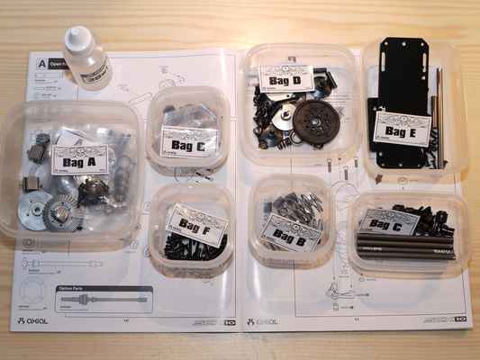

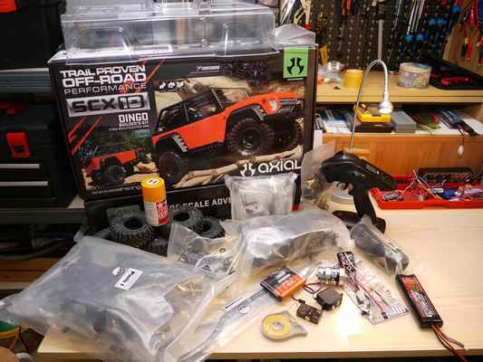

Ahojte vazeni priatelia offroadaci. Uz par tyzdnov sa tu po tomto fore flakam, nieco aj pisem, ale najma hltam informacie z kazdej strany. Vsetkym vam dakujem, za vase prispevky a najma za to, ze tu mame toto uzasne forum. Cela moja aktivita vyvrcholila prave dnes - dorazil mi moj Axial SCX10 Dingo II (AX90021) zo shopu www.rc-auta.eu (plus este dalsim dvom kamaratom kolegom, tymto sme zalozili Bratislavsky mini expedicny team o pocte 4ks s jednym CC-01).
Par fotiek z balika (bratko.rajce.idnes.cz):
Obrázek Obrázek Obrázek Obrázek Obrázek Obrázek
A ake komponenty mam osadene v Dingovi ?
- farba Tamiya Camel Yellow PS-19
- JunFac Chasis Skid Plate
- TX/RX Spektrum DX3C
- ESC vodotesne s 5A BEC mTroniks tio Rock C (aka Ansmann Sirius Crawler)
- motor Graupner Speed 600 ECO (11000rpm)
- servo Carson CS-9 MG (nahradne je TowerPro 996R za 10$)
- Robinson Racing 22T Absolute Pinion 48P RRP1422 (ocelovy pastorok)
- LEDky a svetla paraboly AX80045
- pneumatiky kitove RipSaw 1.9" (zavazia predne kolesa 80g, zadne 50g)
- disky Axial BeadLock + beadlock kruzky vo farbe kastle
- LiPo accus Turnigy Nanotech 4200mAh/40C a Turnigy Nanotech 5800mAh/30C
- konektory XT60 na accu, 4mm HXT gold na motore
- vazelina StarBrite Marine Bearing
- thread locker modry z HK
- sekundove lepidlo z HK
- WD-40 400 ML WHITE LITHIUM GREASE
- kabliky, zmrstovacie buzirky, plynova pajka Dremel
- dolezite su imbusy s rukojeti (1.5mm, 2mm, 2.5mm)
- samolepiaca paska so suchym zipsom
- stahovacie pasky plastove
- PlastiDip cierny v spreji
- vykruzovadlo na lexan (ja mam ako nasadku na vrtacku)
- podlozky karoserie
- nuzky na lexan
CELKOVA VAHA aj s lexankou: 2 776g
