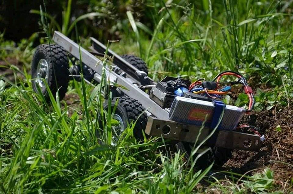

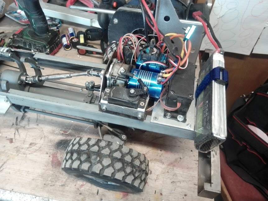

Tak zase přidám drobný pokrok. Pro základní zprovoznění podvozku na jizdu mi chyběly pružiny na torzní tyče a držák na HV servo, oboje jsem stihl během jednoho odpoledne. Největší sranda byla narvat pod "tunel" všechnu elektriku, respektive jen tu nejnutnější pro jízdu, tudíž: motor s převodovkou a řazením, maličký 3ch přijmač, externí bec, regulátor a zmíněné HV servo žízení, kupodivu se to tam vlezlo na milimetry.
Držák serva řízení
Malá elektrárna pod kabinou
Zkušební jízda

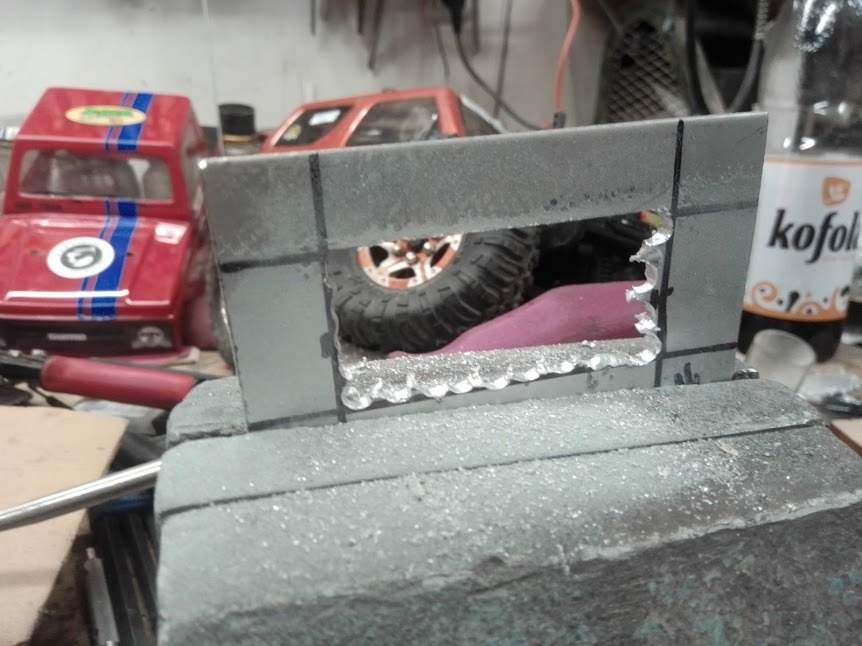

Tak mně tak napadlo že bych zde mohl něco přidat. Dlouho se nic nedělo, chyběla chuť pokračovat což se zlomilo na konci srpna kdy jsem se vrhnul na prostor z kabinou, aktuálně je v plánu dodělat celý předek na hotovo a pak budu postupovat dozadu.
Blatníky a kryt za motor z PSH
Základ konstrukce z hlinikových profilů
Výfuk
Hotovo

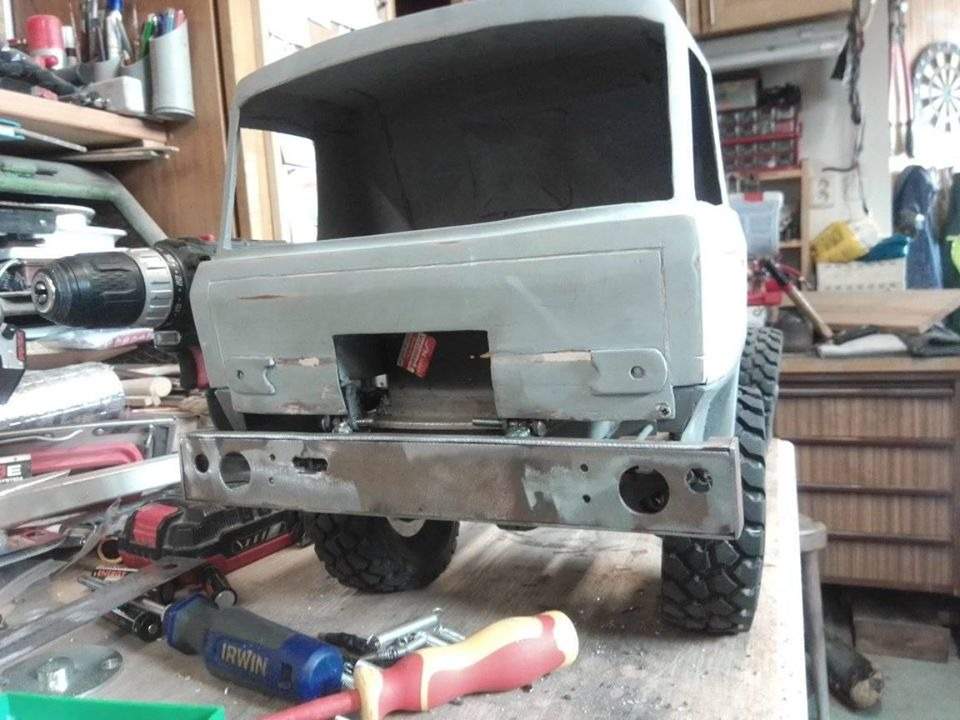

Taky jsem dodělal nárazník
Martin Kabuďa
