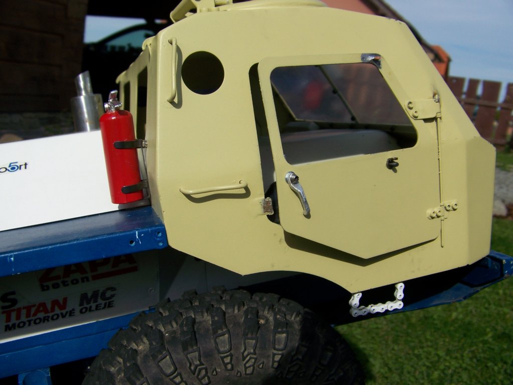

Zkušebně zabudováno v modelu to pak vypadá takto:
Po vyzkoušení pohonu jsem nevycházel z úžasu - na jedničku to má sílu jako bejk, na dvojku jede jako drak. Senzorový stříďák má páru od nuly - teda nahrává tomu i převod 2:1 v rozvodovce, 5,6:1 v sestupce a pak planetová převodovka 42:1 na jedničku a 14:1 na dvojku.
Celkový převod na I. 470:1 a II. 156:1 - rychlost vychází na 0,9km/h a 3,0km/h.
Průměr kola 140mm a otáčky motoru 16798 při 7,4V
