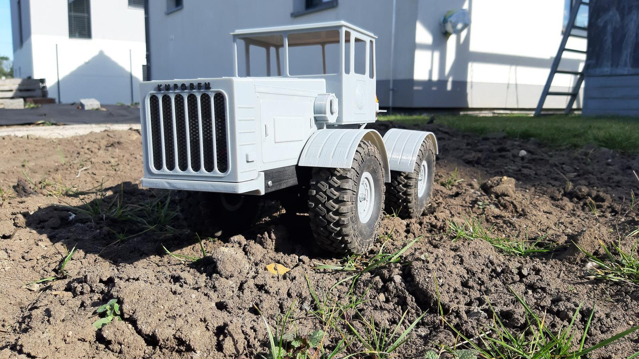

Namontované blatníky:
Materiál má málo pigmentu a trochu se na kabině projevuje prosvícení sluníčkem, tam kde svítí oknem. Naskrz třeba na haubně to neprosvítí. Okna to trochu zmírní, ale váhám jestli je neudělám kvůli tomu trochu zatmavená tak jak to má předloha na mé fotce.
