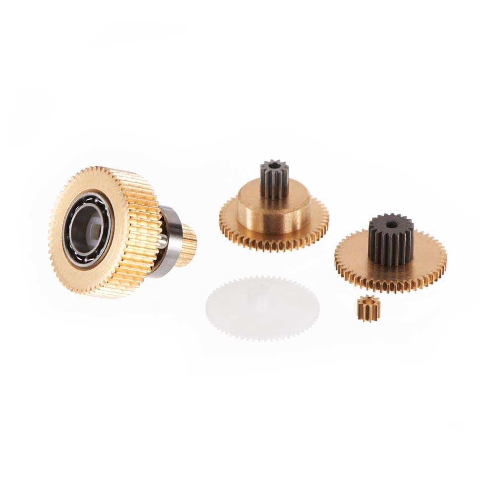

Pro zajímavost - já mám teď oblíbené (v kategorii "lepší ale dostupné") servo Power HD Waterproof 4.8-6.6V Super Torque Digital Servo #WP-23KG, papírově špičkové hodnoty (např. převody ocel s titanem), delší zkušenost v řádu let zatím nemám, ale jiné typu toho výrobce mají velmi dobrou pověst...
BEC v tom Axialu není nic moc, na naučení ovládání modelu pro mladýho dobrý, ale po čase (když odešlo plastové kolečko v servu Tactic) jsem ho vyměnil spolu s výšezmíněným servem za Hobbywing QuicRun 1080 Waterproof, ten má BEC 6V/3A (switch mode, 4A peak), spoustu možností nastavení atd. Jednoduchej upgrade a nemyslím, že bude někdy potřeba něco lepšího...

BTW V tom Tacticu je problém jedno plastové ozubené kolečko, lze koupit náhradní díl, nebo upgrade v kovu na ebay (drahá doprava). Ovšem cenou (a prací) to vyjde skoro jako to titánové, vodotěsné z Hongkongu...

Předpokládám, že mluvíme o standardním servu řízení u Axialu (zde Honcha) - Tactic TSX45. Tam je jedno kolečko plastové viz. obrázek a časem se plast omele, jinak by mělo mnohem delší životnost. Lze koupit kovové viz. druhý obrázek za pár stovek na ebay (možná by ho někdo tady dokázal vyrobit), ale s dopravou to vyjde nesmyslně draho.
