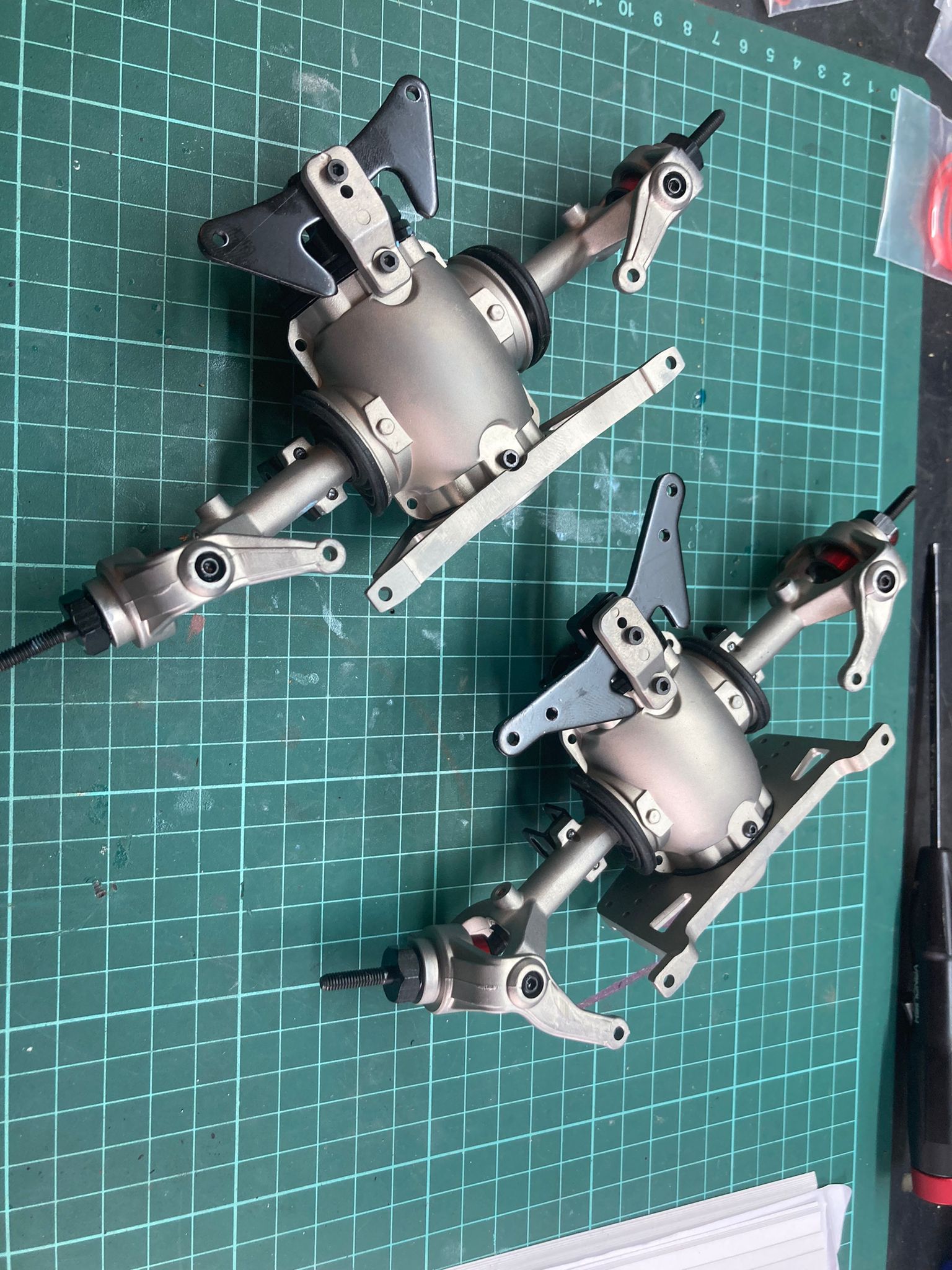

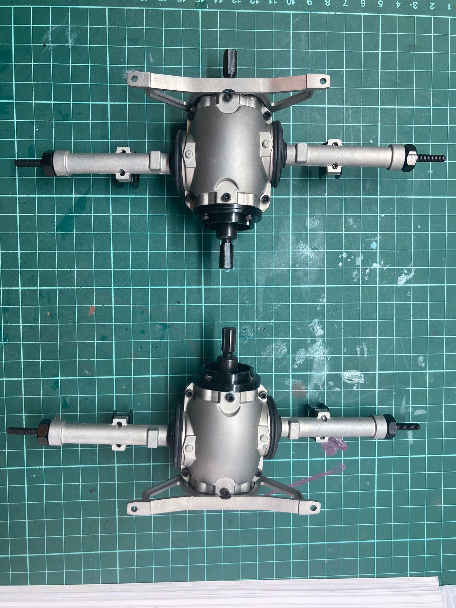

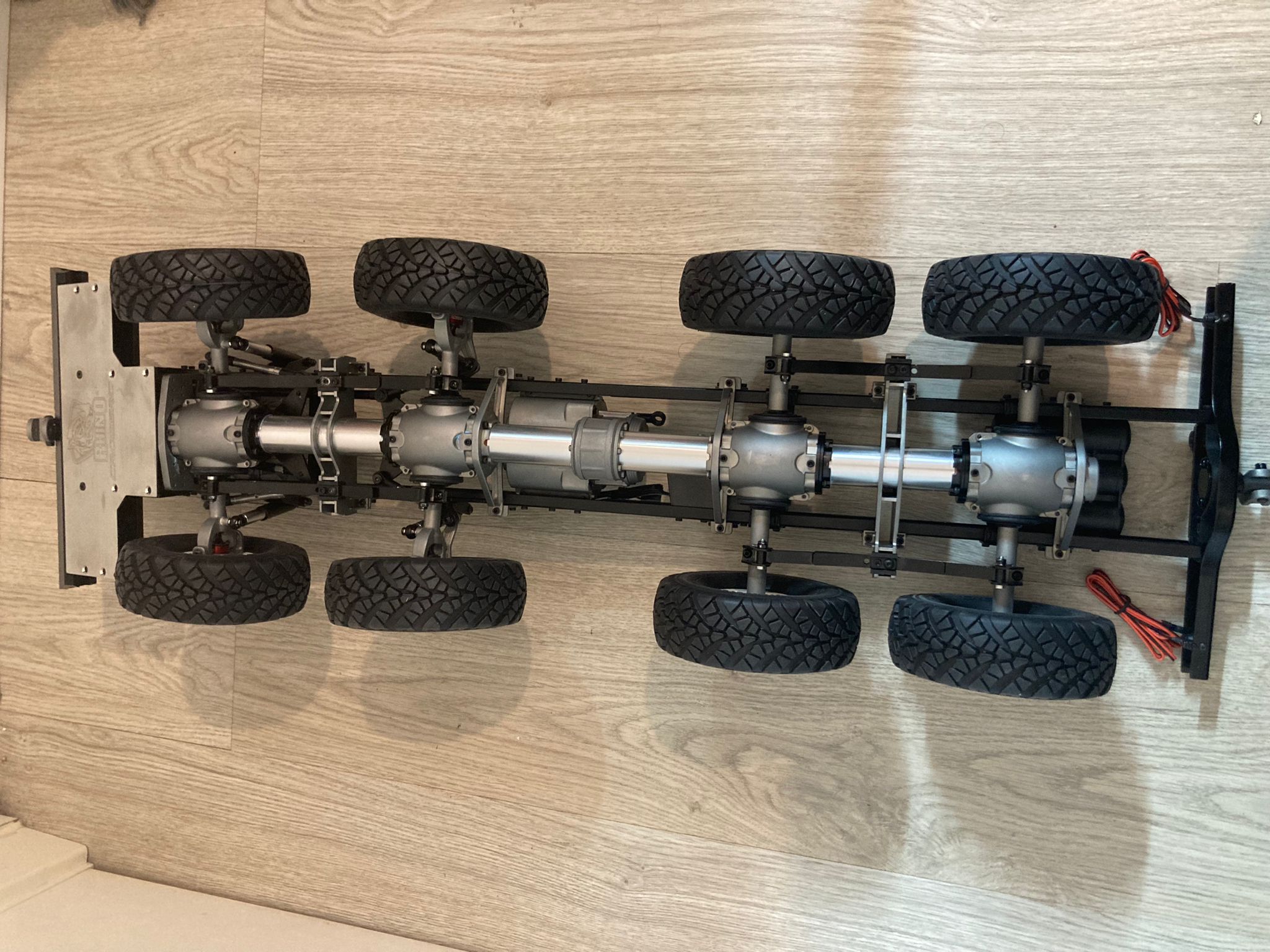

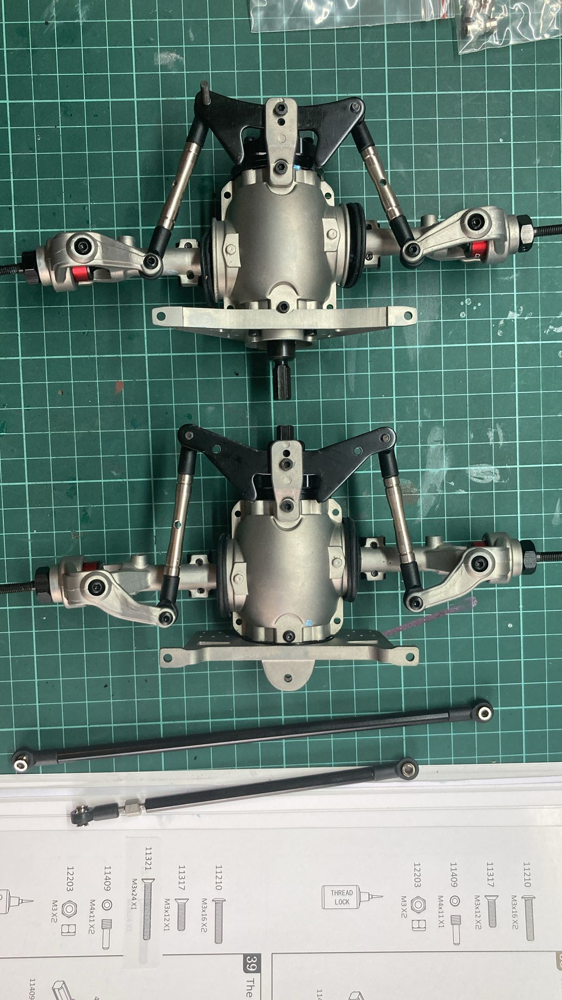

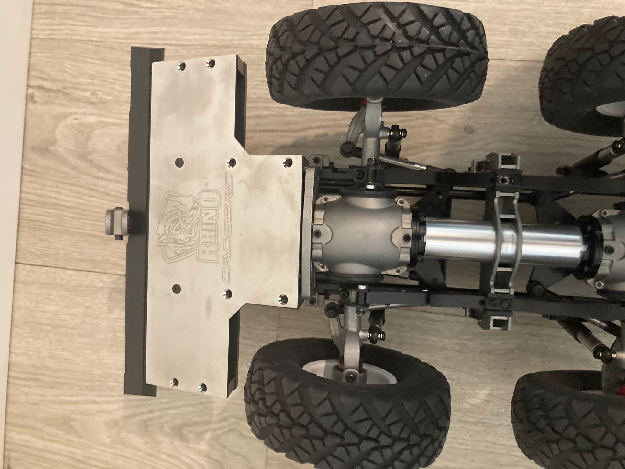

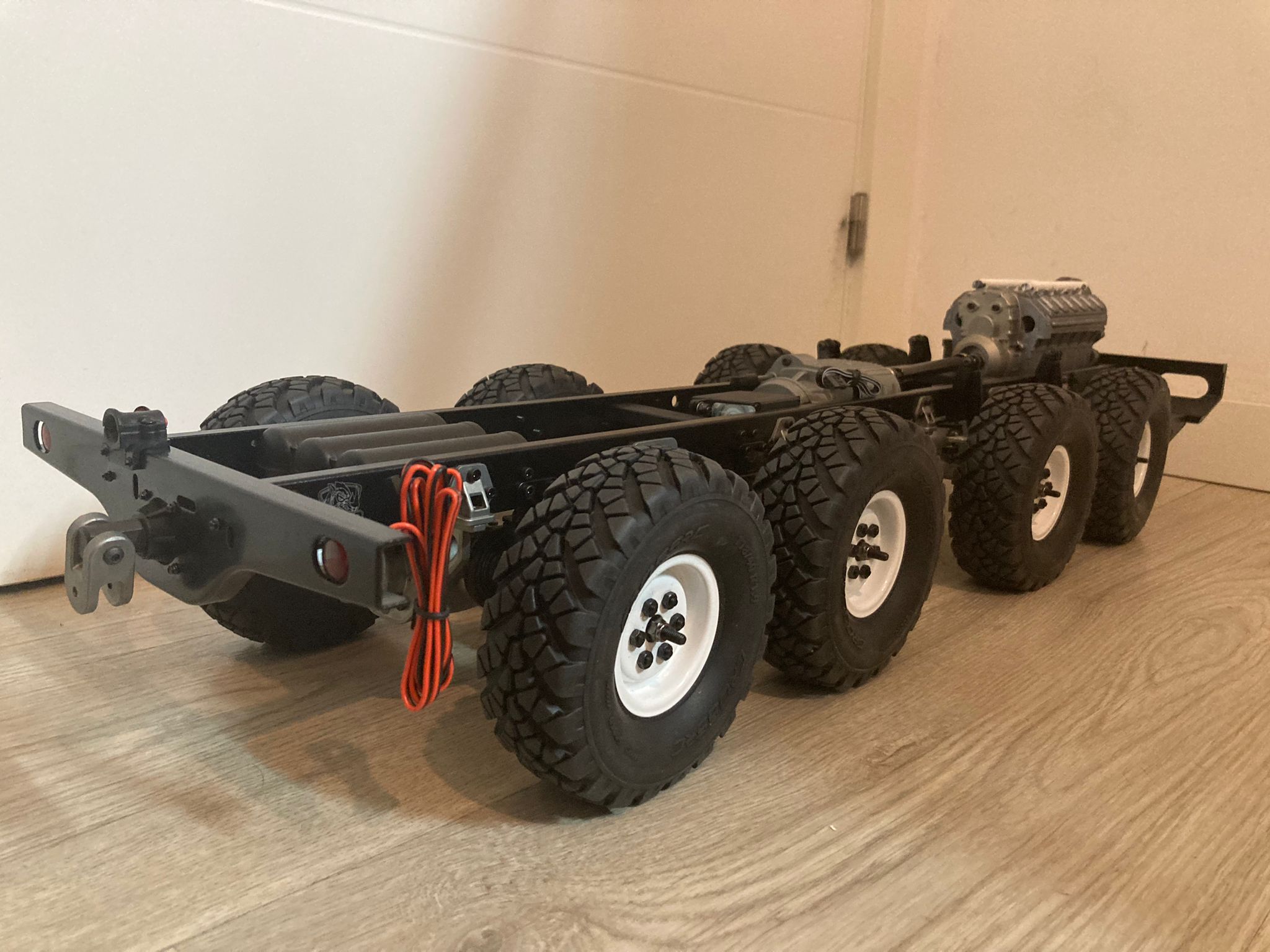

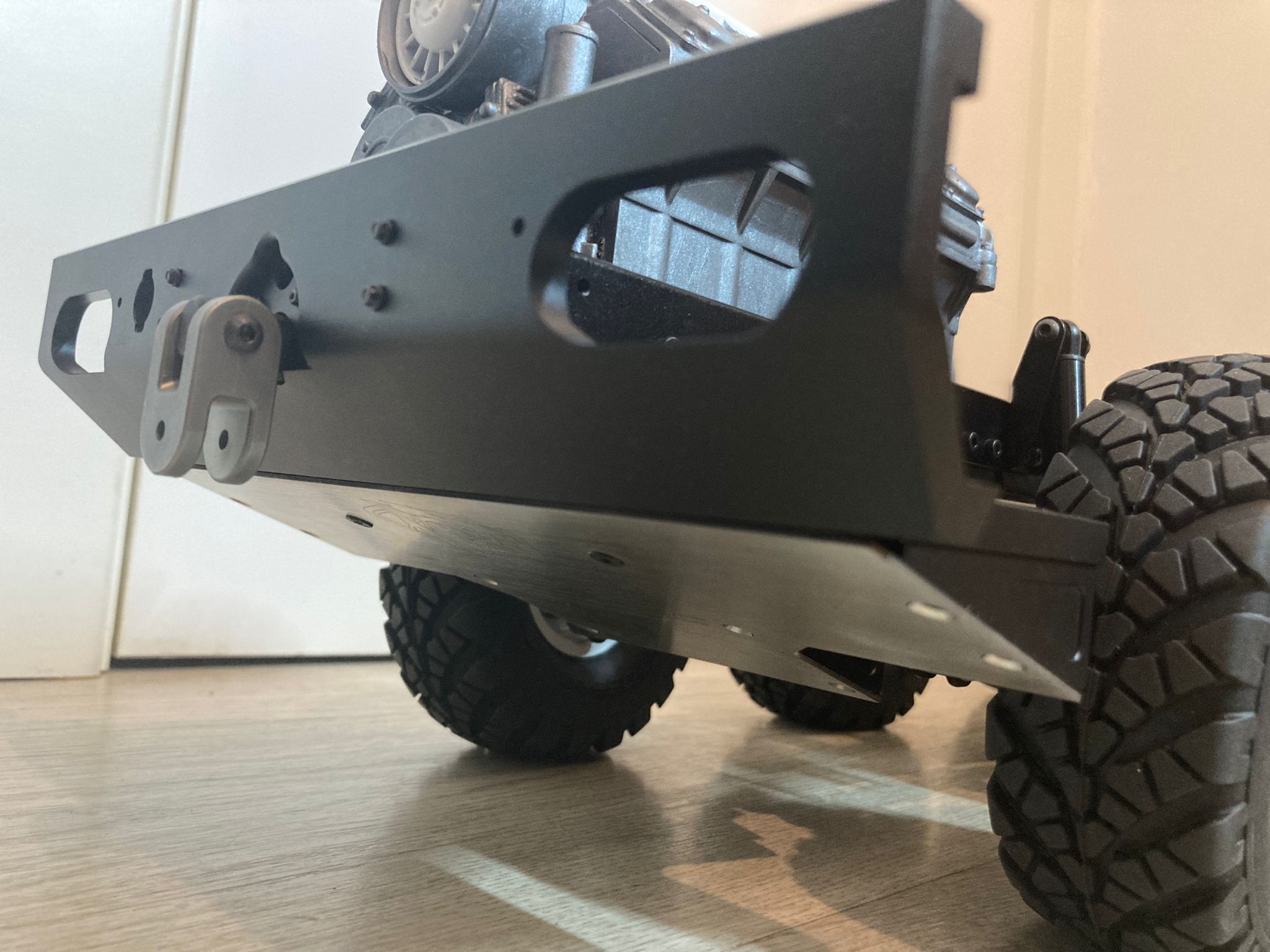

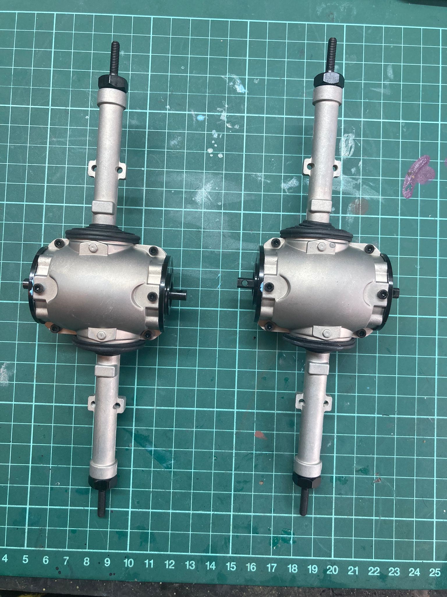

No, zatím se servy a fúzí 1200kv je to 7,4kg, ta věc váží hehehe, vše je velmi těsné, odstranění závady na podvozku, kterou ukážu později a přenastavení předních listových per:

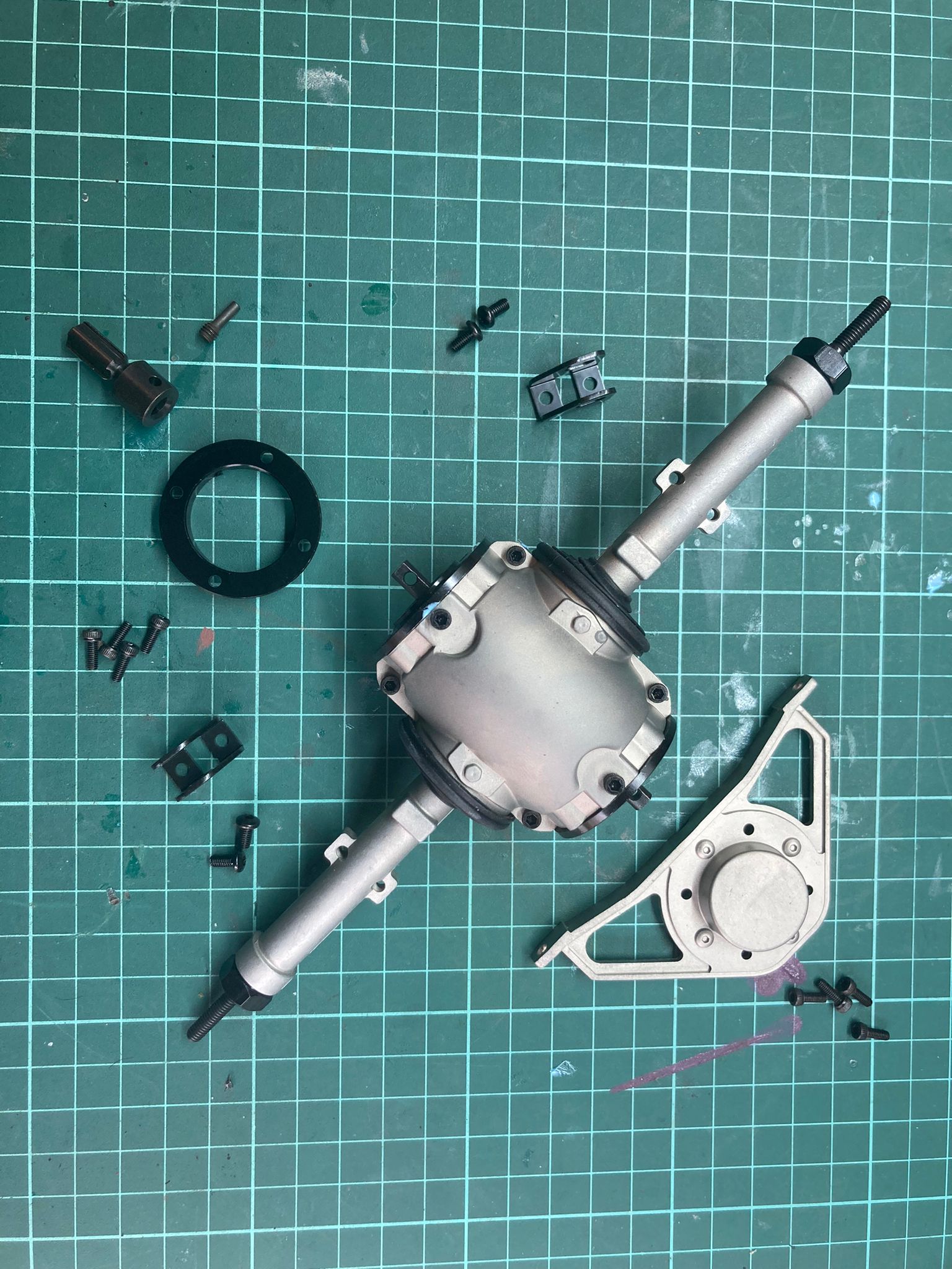

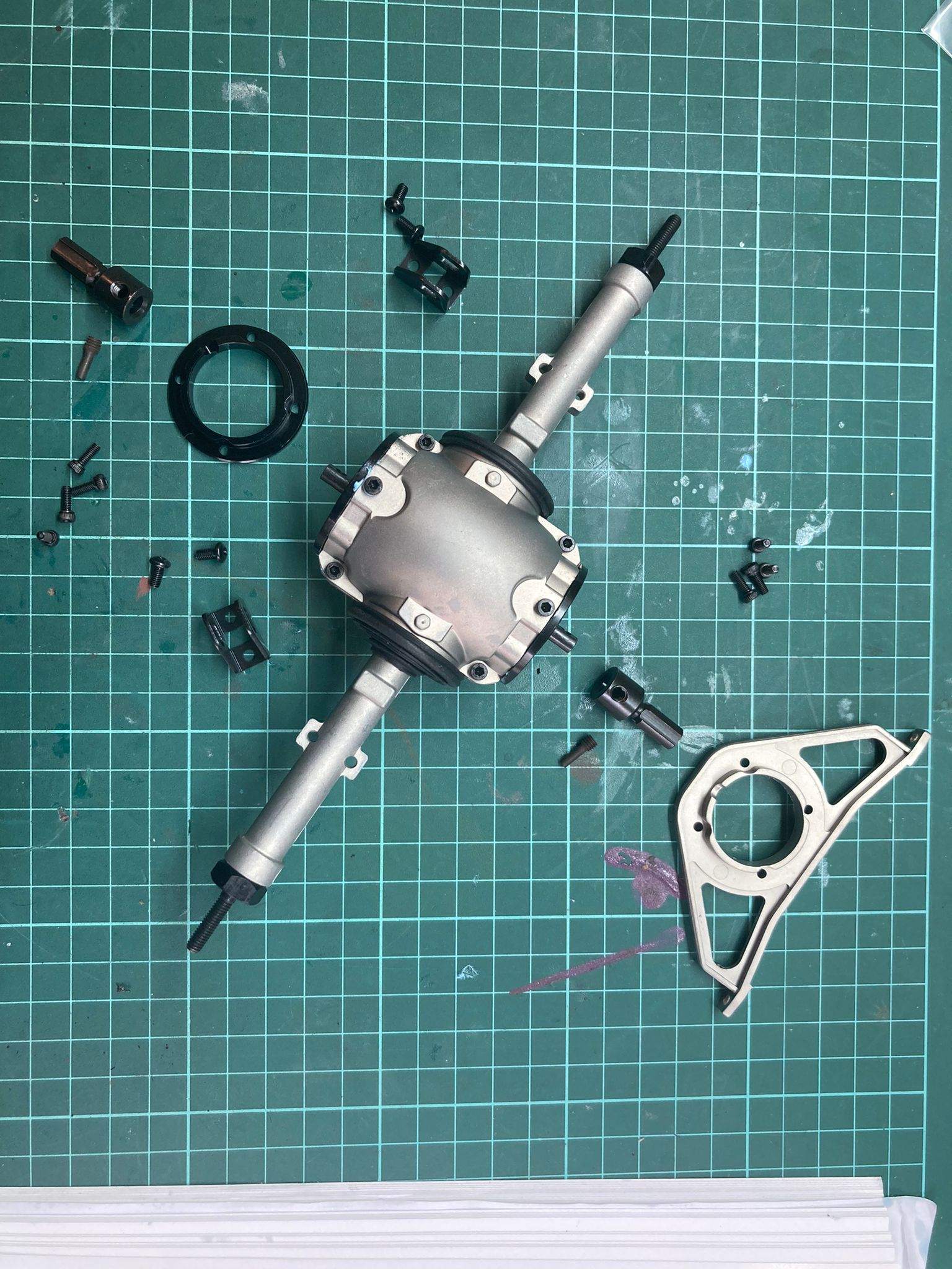

Radši česky,polskýmu překladu moc nerozumim.
kosztować nasmarowanie ?
Před 3mi roky jsem složil a není problém.
Jediné,co opravdu zlobí,tak vývod z rozvodovky na kardany k nápravám.
Praskají v místě díry pro zajištění kardanu.
Nutno vyrobit nový bez dírky.
