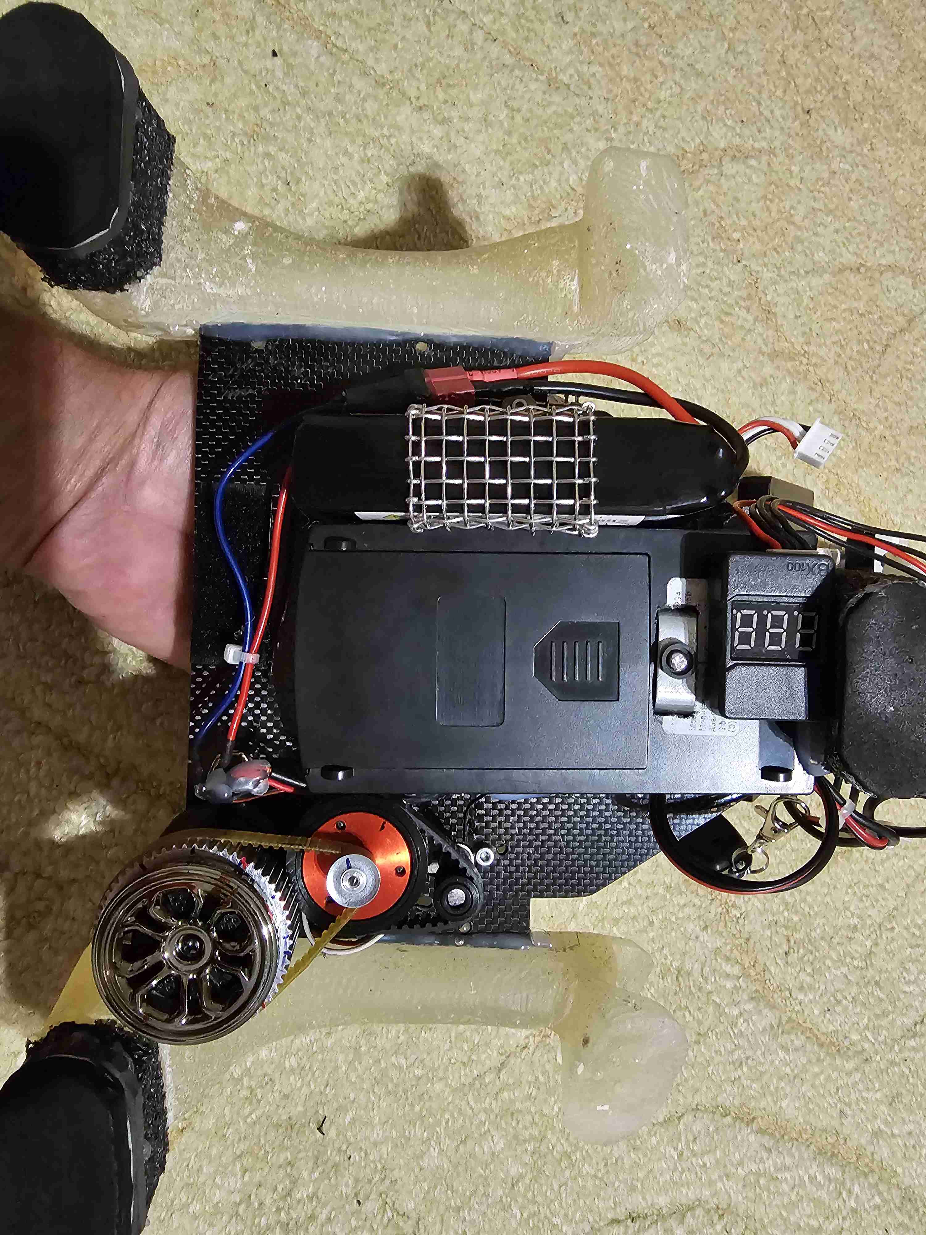

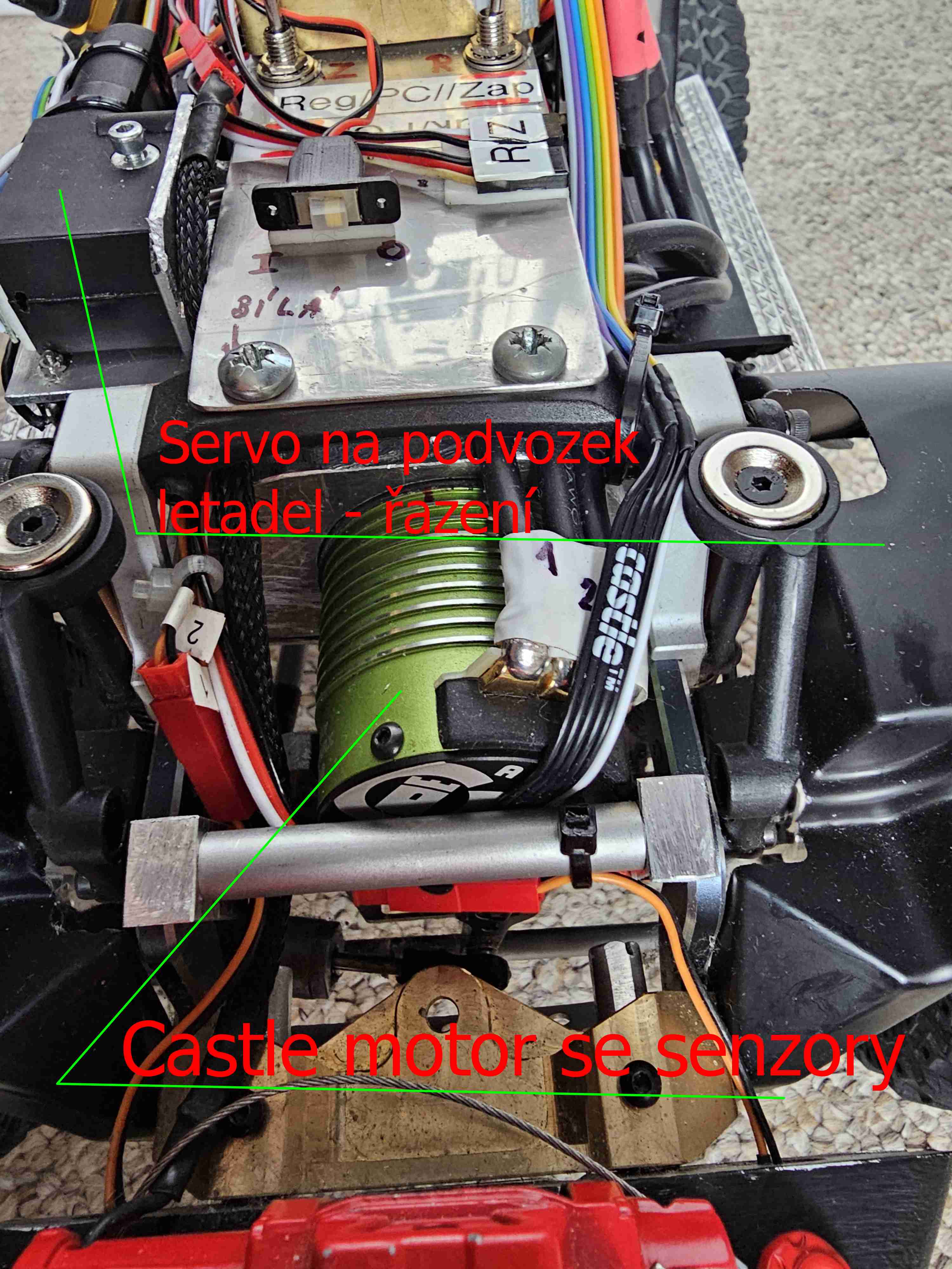

Za další co jsem zvolil, bylo vyrobení na soustruhu autentické disky, ale z duralu. Disky mám uzavřené a pneu je tím pádem jako by byly nafouknuté. Nato následovalo vytipování nového střídavého motoru s regulátorem a senzory. K tomu jsem došel po skákání, protože váha modelu musela jít každopádně nahoru a stávající motor s regulátorem a v nízkých otáčkách i při malé hmotnosti škubal a brzda taky nic moc. Možnost nastavení regulátoru s Castle se nedá srovnat. Castle vyhrál při volbě, ale v provedení co jsem vytipoval na předpokládanou hmotnost, nebyl k dostání v ČR, ale Finsko to jistilo.

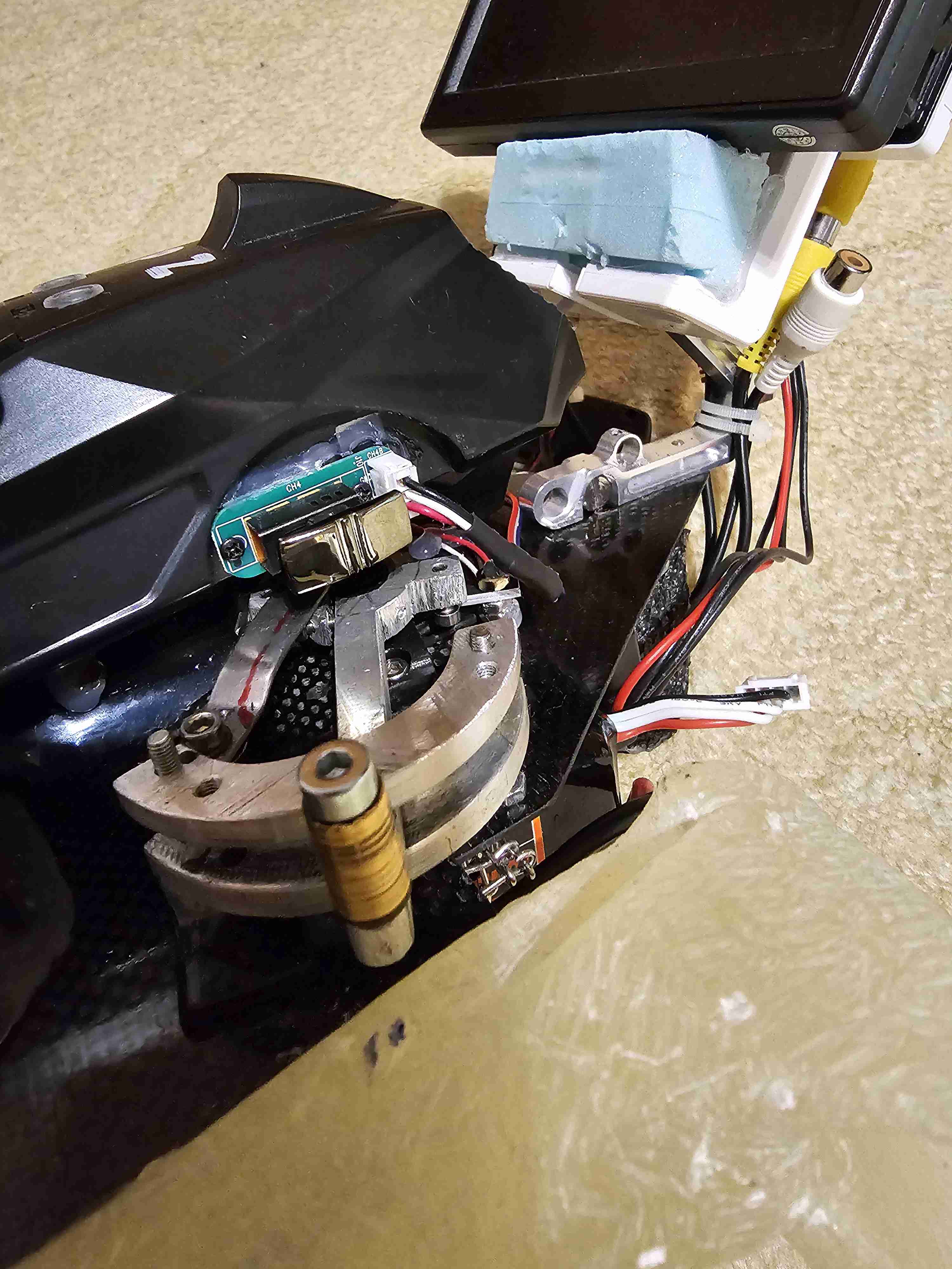

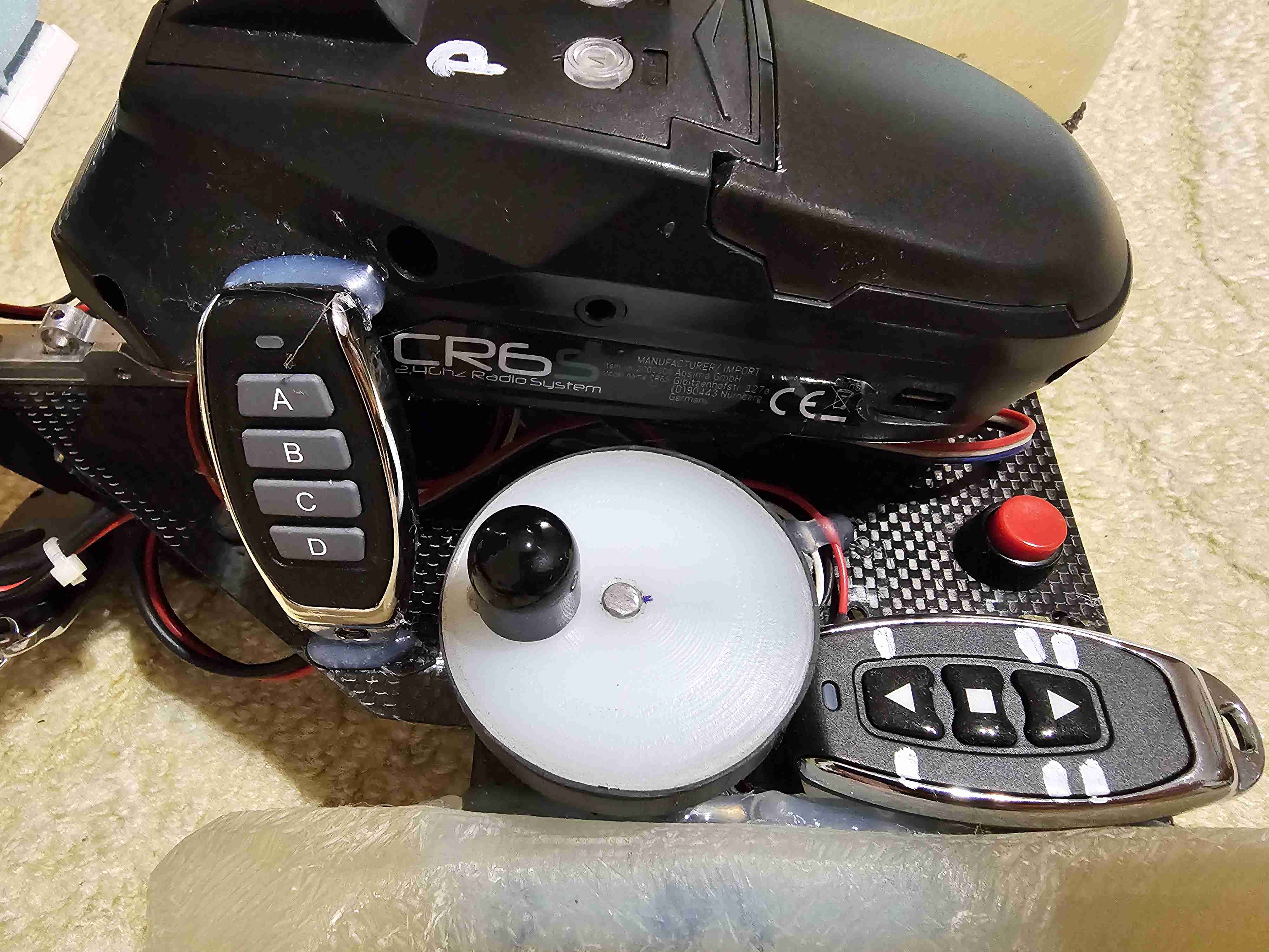

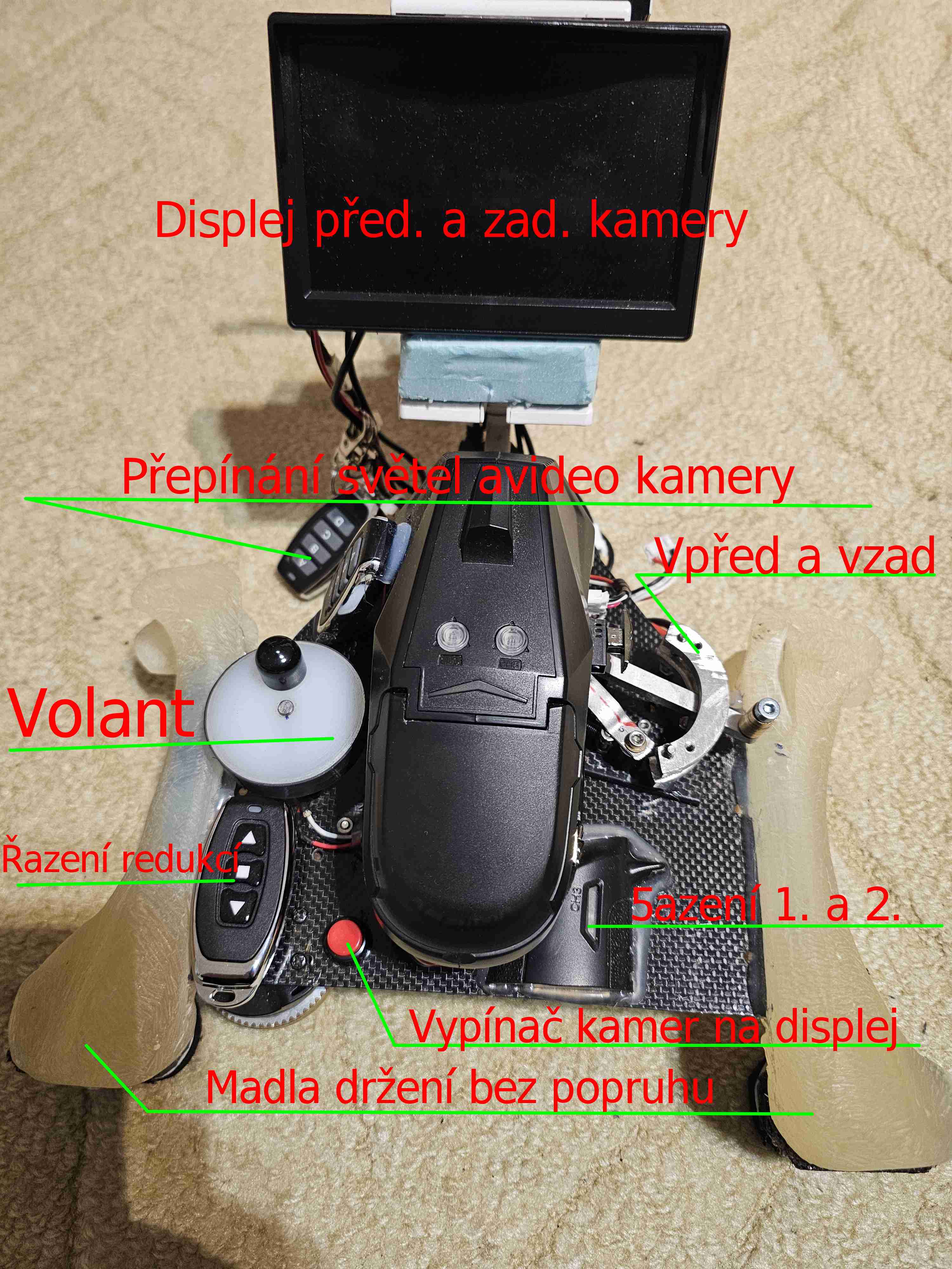

Po instalaci a nastavení parametrů motoru a regulátoru se jezdilo. Ovšem vysílač volantový, to je věc. Připadalo mi to proti srsti. Kolečko řízení – ostuda, páčka vpřed a vzad – není co dodat. A to, že „krok“ na řízení i jízdu je opravdu malý. Toto ovládání rozhodně není nic pro mne a na zdolávání terénu s překážkami, snad jen pro ježdění na doraz a zleva doprava.

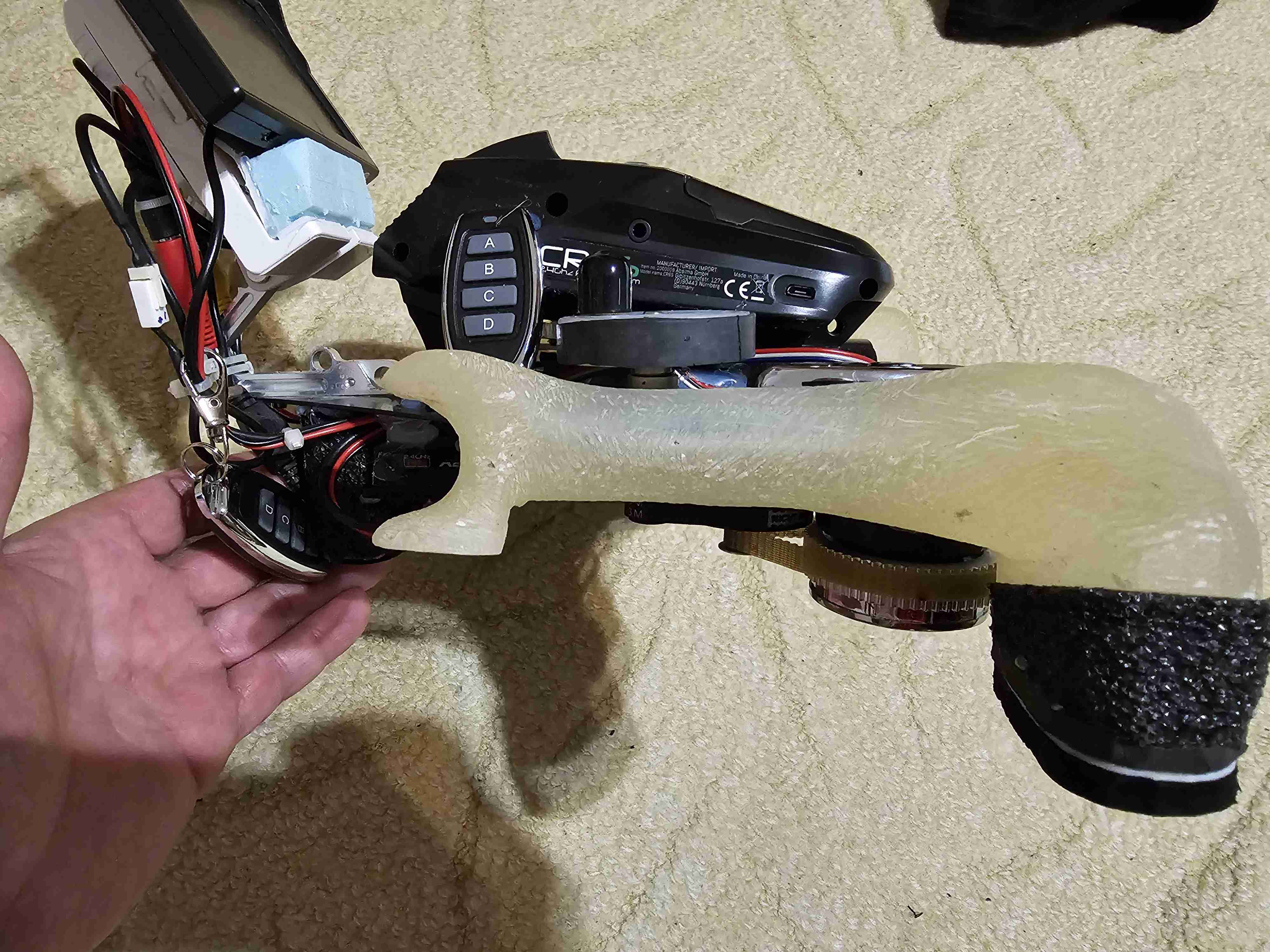

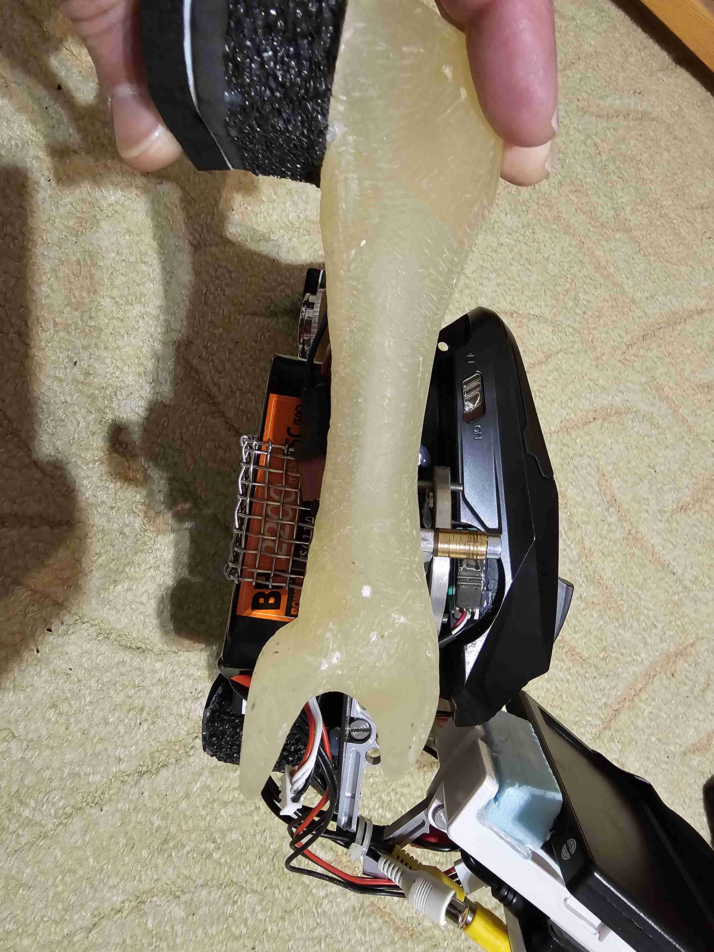

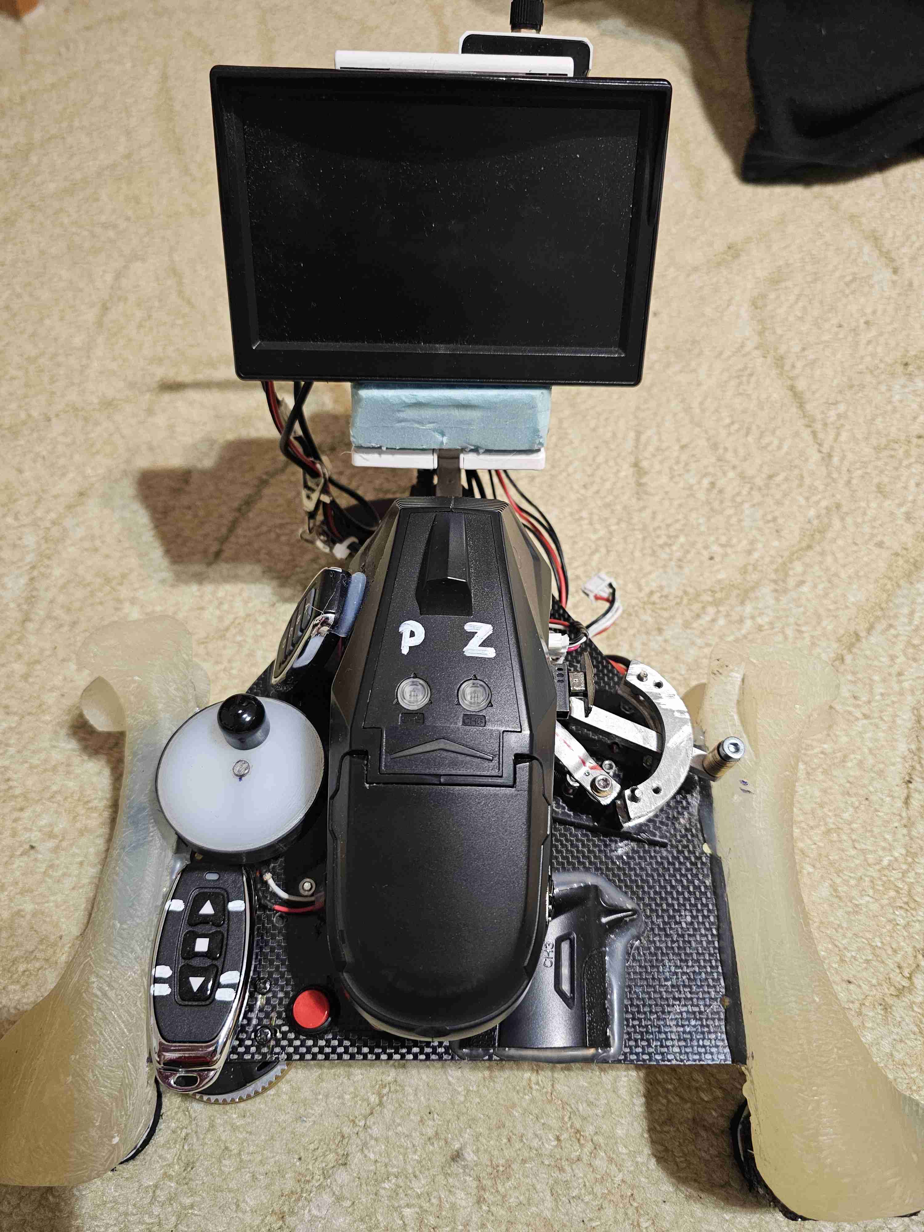

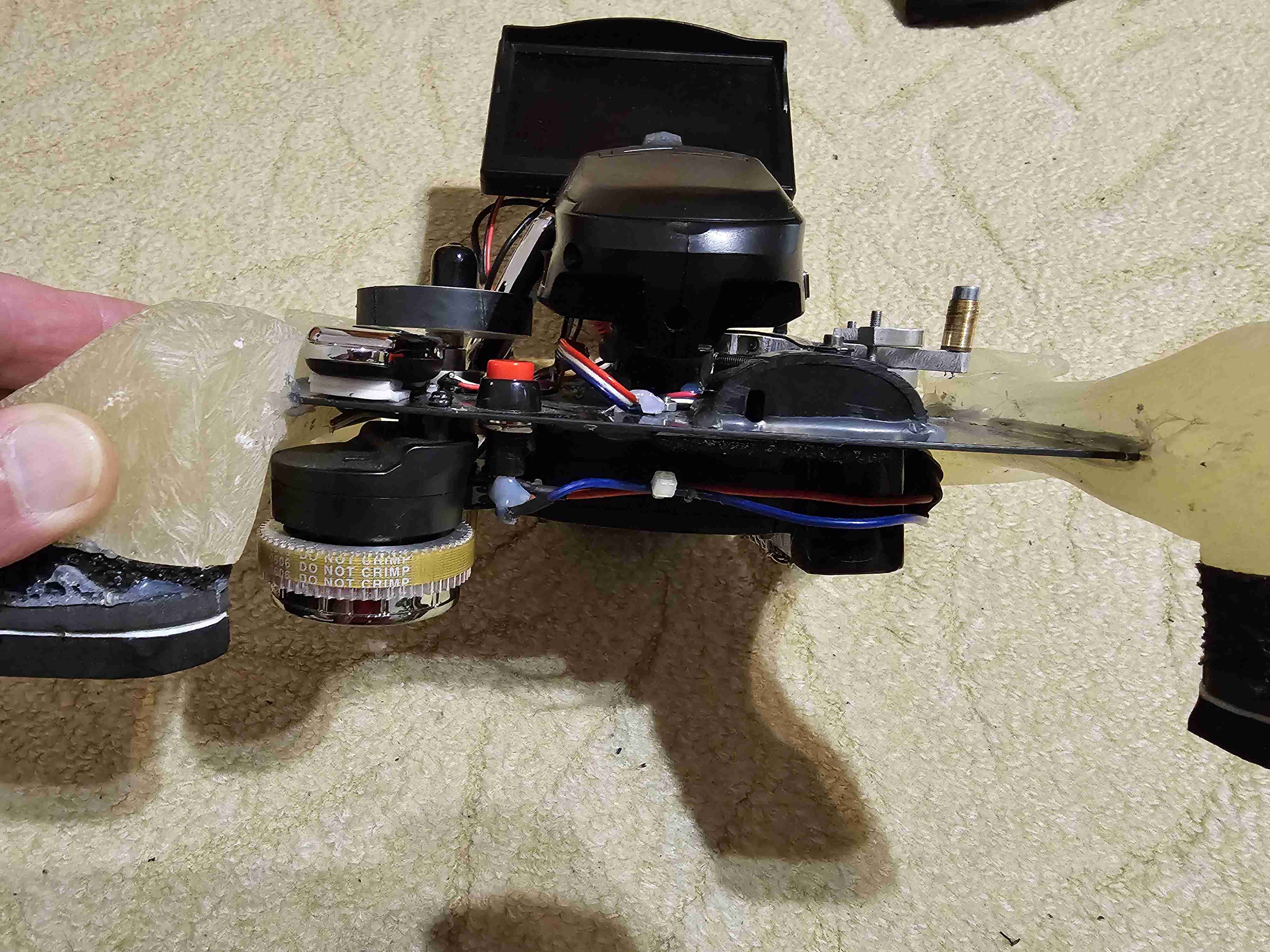

Tak jsem si vlastně určil další mé kroky. Rozhodit v záruce vysílač, už nebyl takový problém, jelikož jsem vyměnil motorovou část. Ale navrhnout provedení, rozmístění, vymyslet jak to provést a mít stále funkční vysílač i po rekonstrukci – tak jsem objevil Dumborc, je totožný a jistil nezdary. Rozebral jsem a rozřezal vysílač. Po studování a hledání po internetu, nikdo podobný takový vysílač nemá a nevyrábí. Nápad prodávám na seznamu k podnikání – za „hubičku“. Můj originální nápad nikdo vidět nemůže, jelikož jezdím doma.
Jízdu ovládám citlivějším systémem jednou rukou + řazení, zatáčení mám na druhou ruku, včetně uzávěrek. Volant točí od středu na každou stranu skoro 450°, tedy pomalu jak v autě. Je to nádhera nyní jezdit.

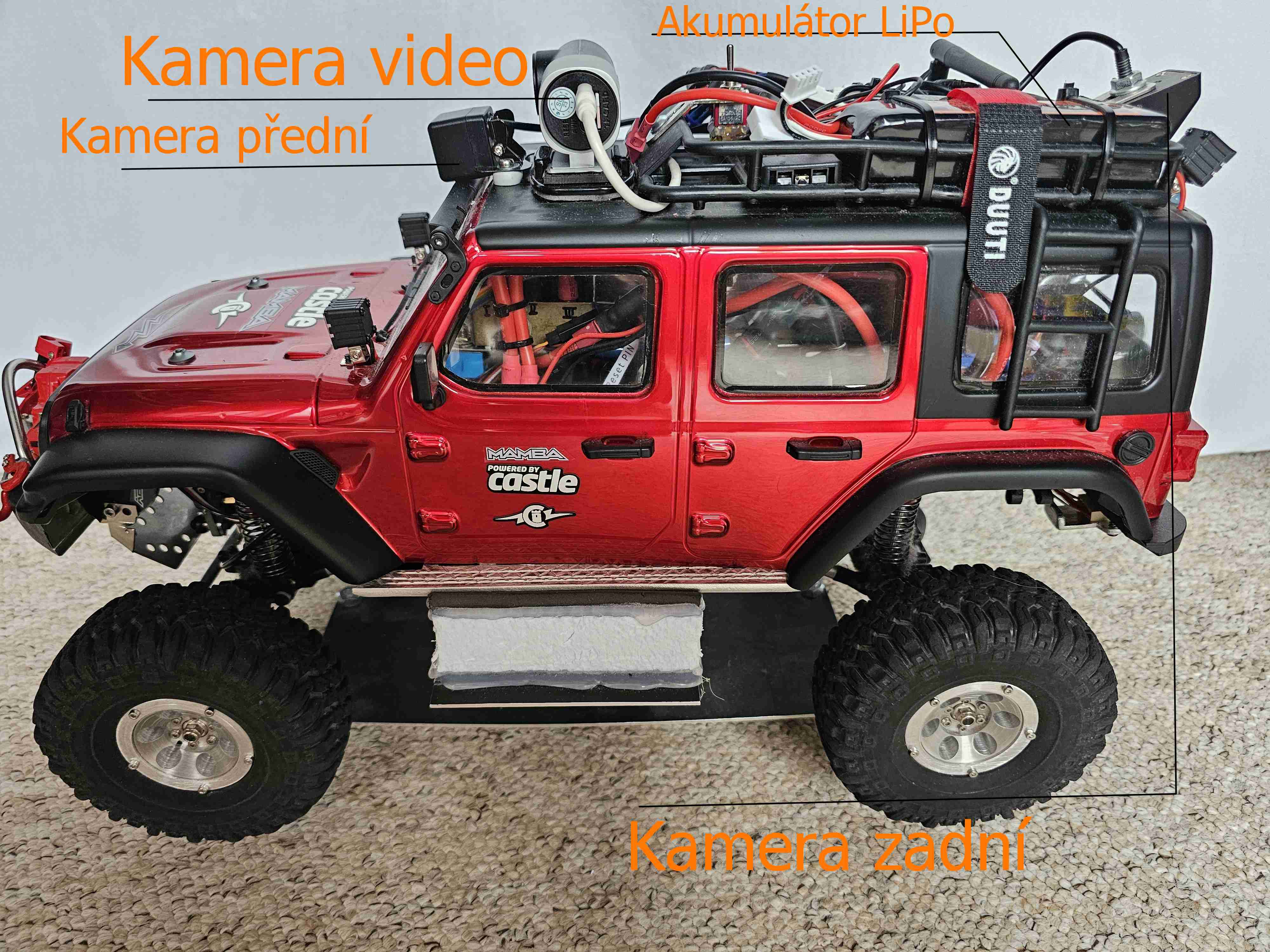

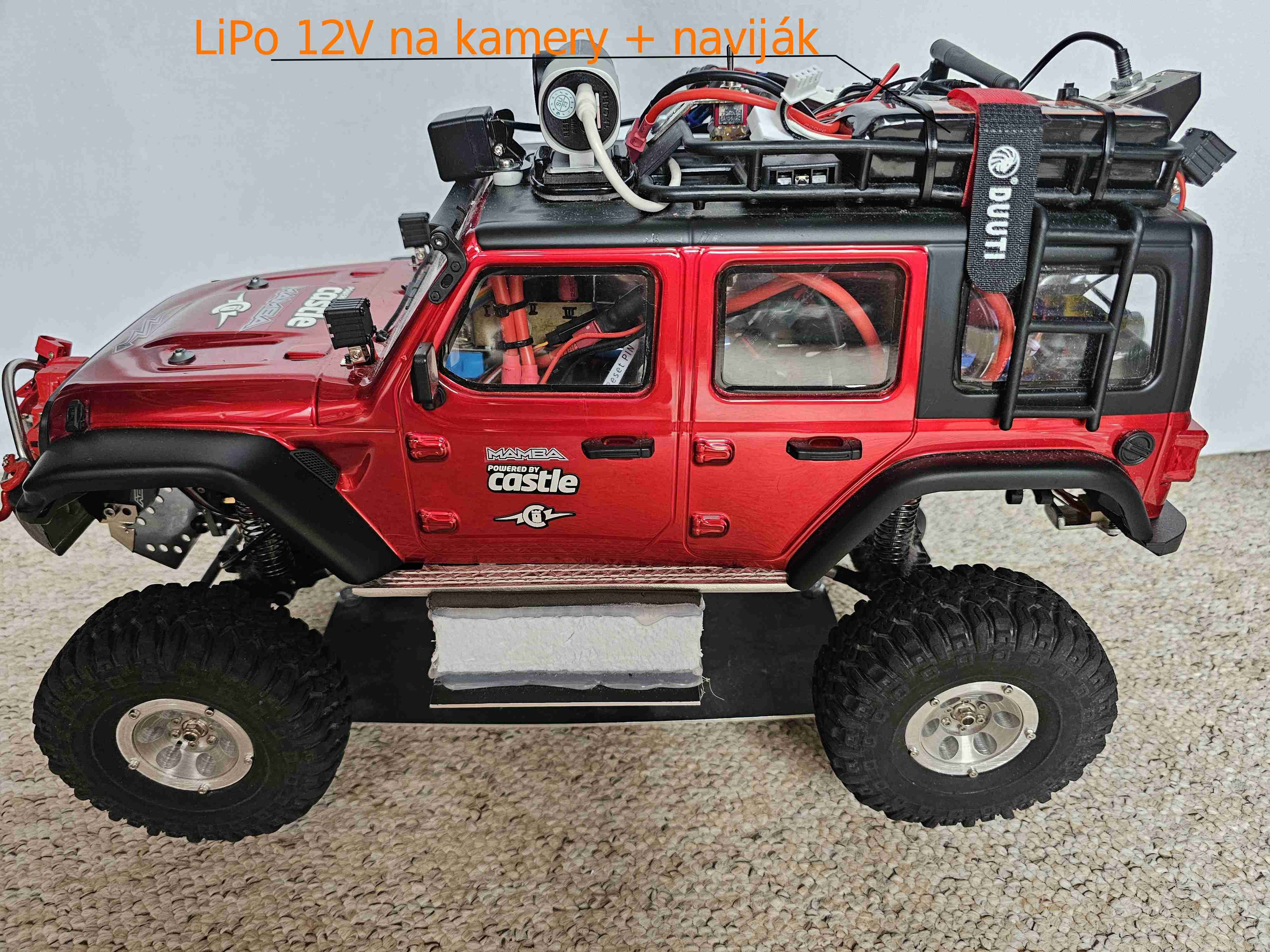

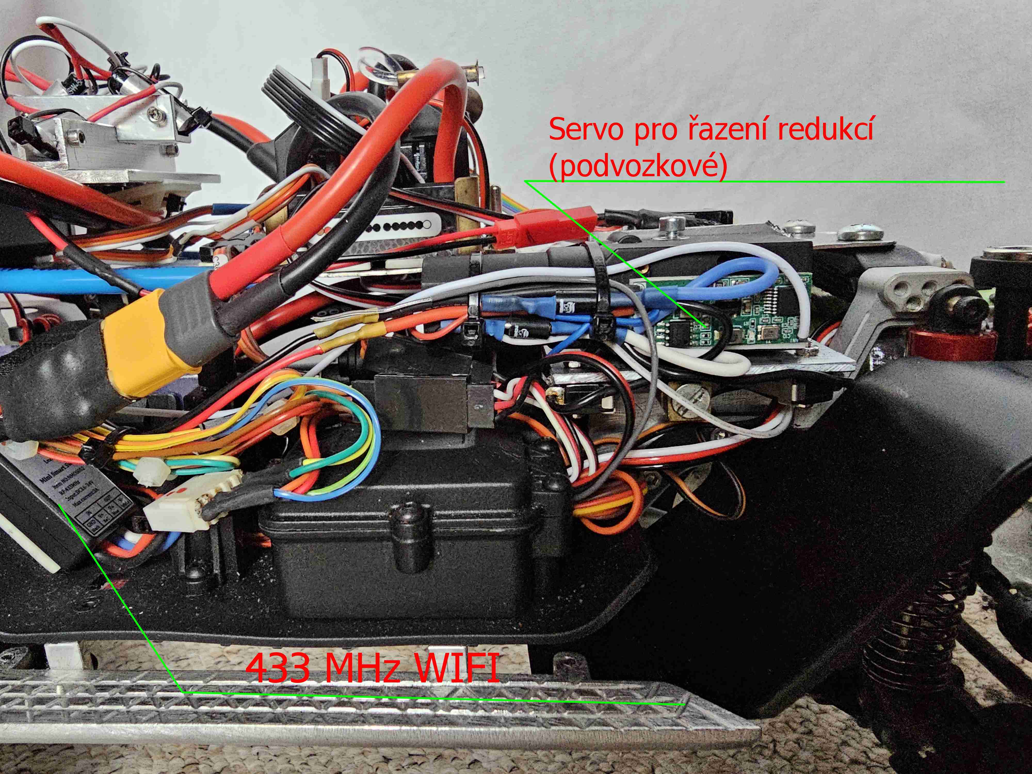

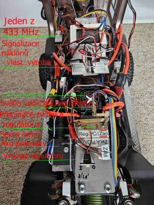

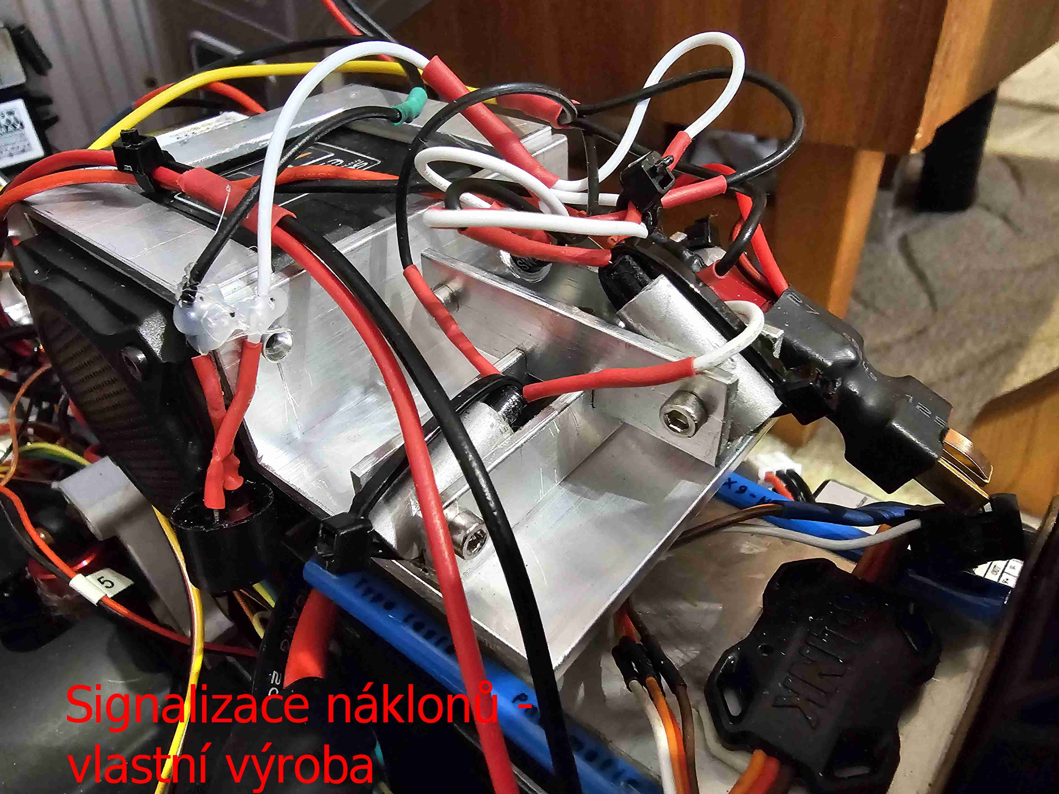

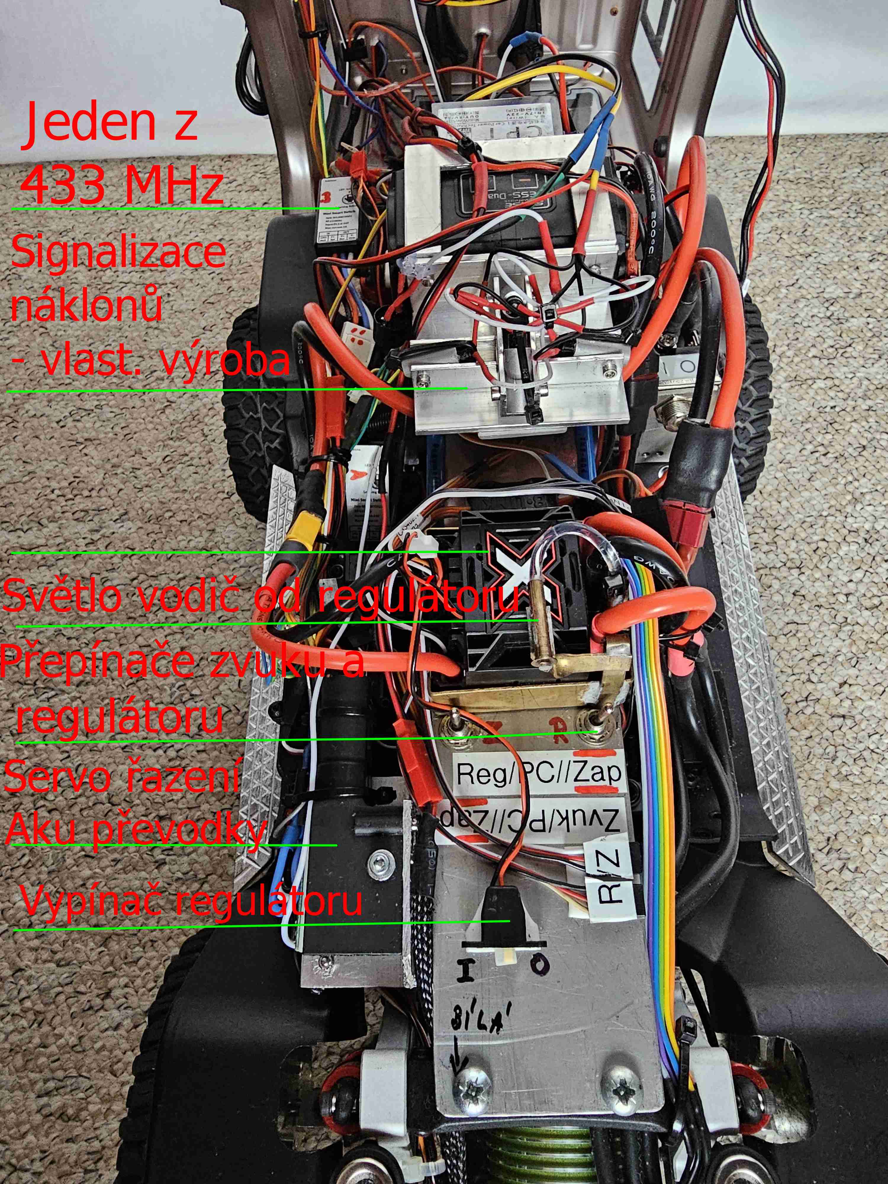

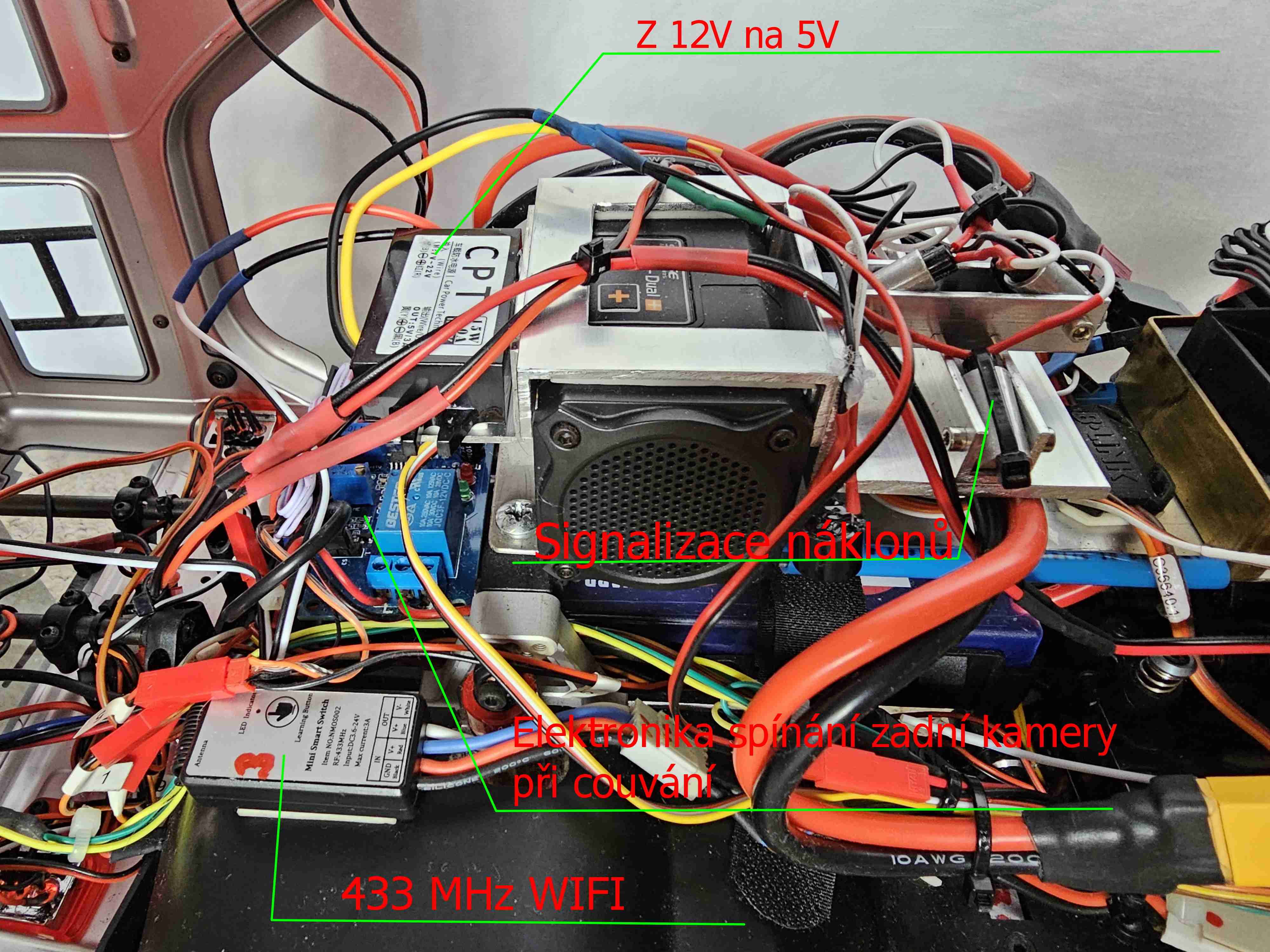

Ale i tak jsem chtěl snížit minimální rychlost, protože byly situace, kdy se to hodilo. A snížením otáček a výkonu motoru, by mi chybělo příště. Zakoupil jsem planetovou převodovku a po úpravách jsem mohl vyzkoušet můj provedený záměr. Váha se mi posunula na předek auta, což bylo fajn. Při couvání s vlekem, nebyla rychlost tak velká. A abych měl alespoň malou kontrolu při jakémkoliv náklonu auta, tak jsem si vyrobil signalizaci polohy. Ta mi při najetí do nebezpečného úhlu spustí klakson.

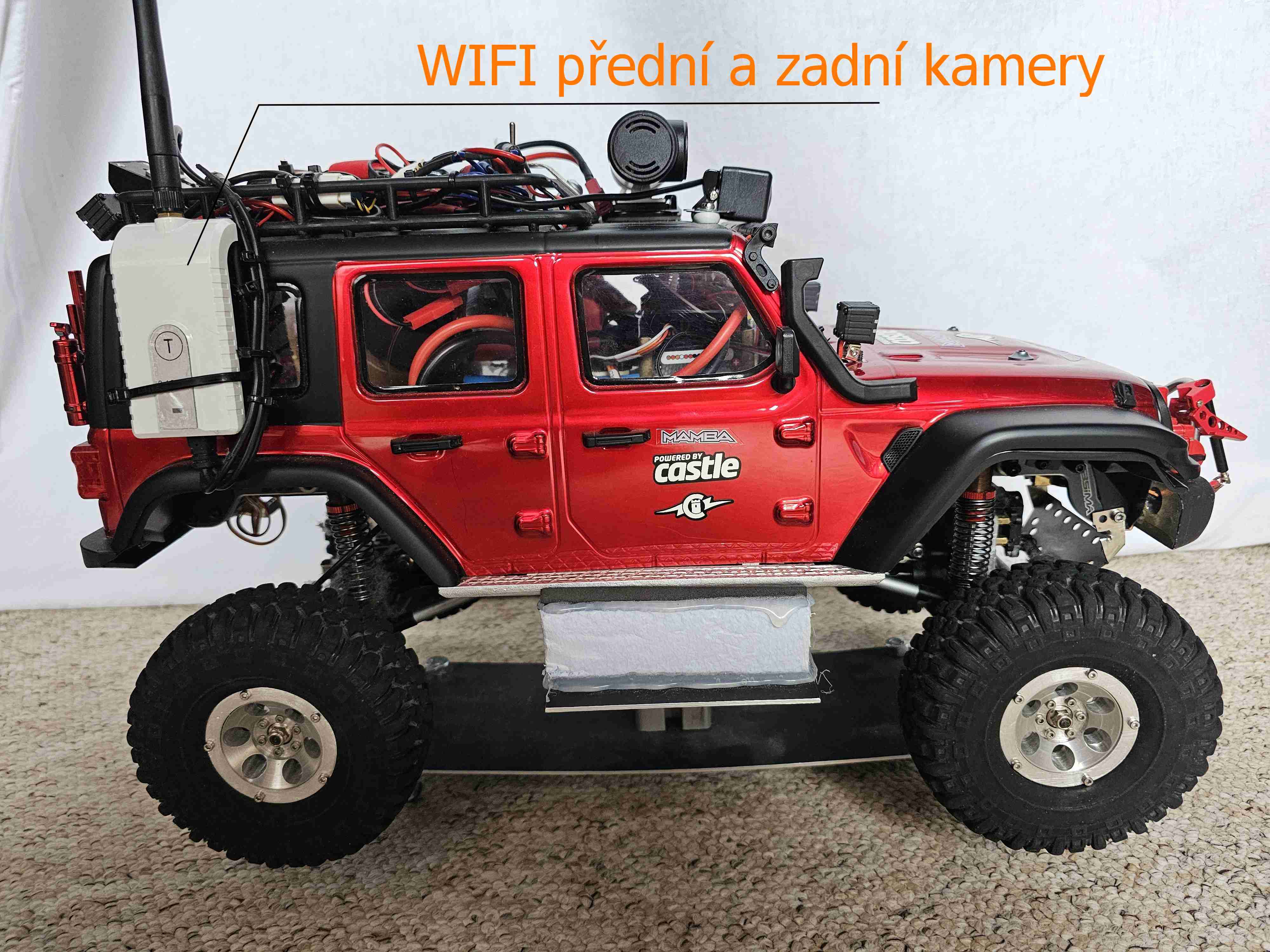

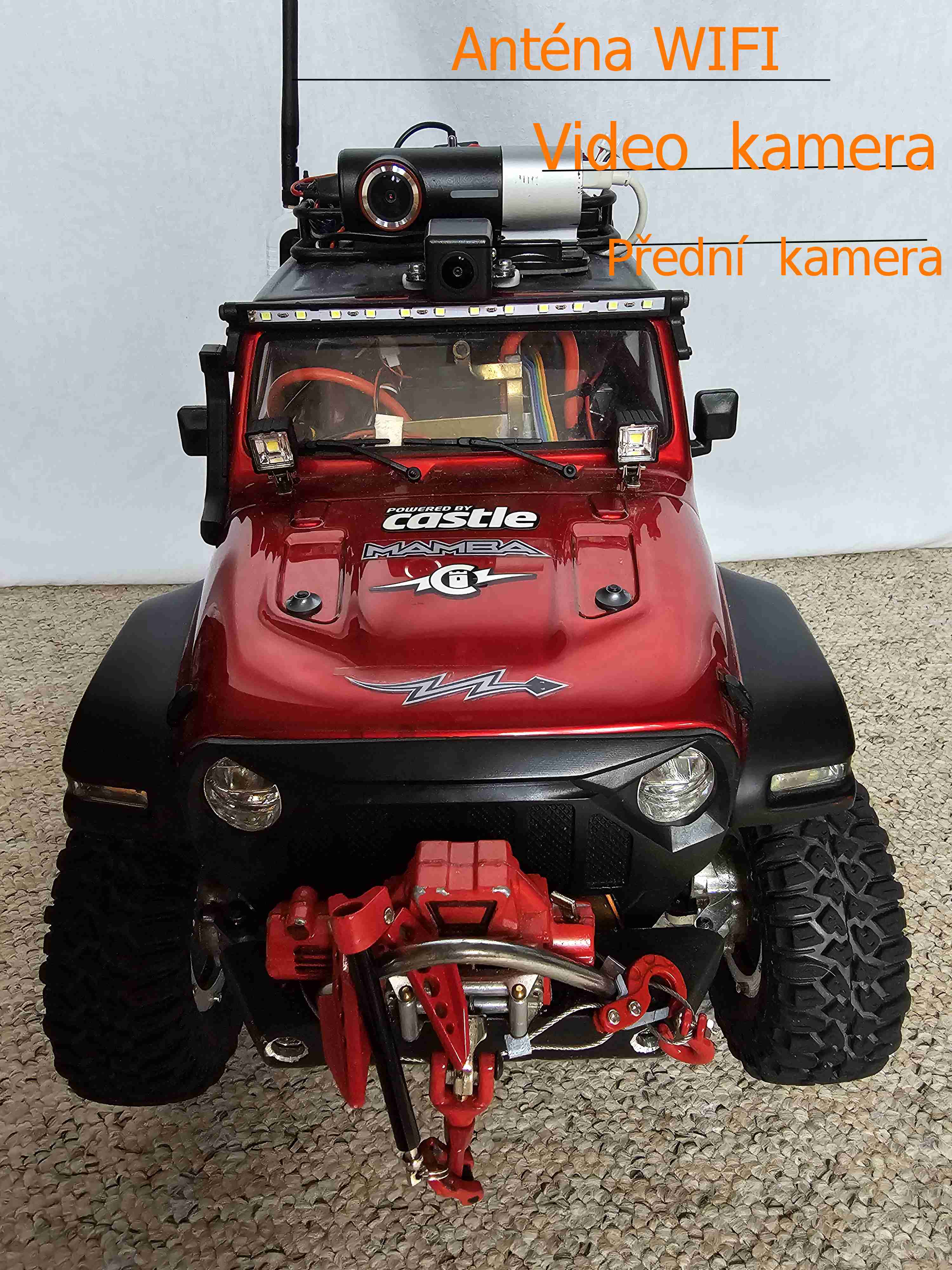

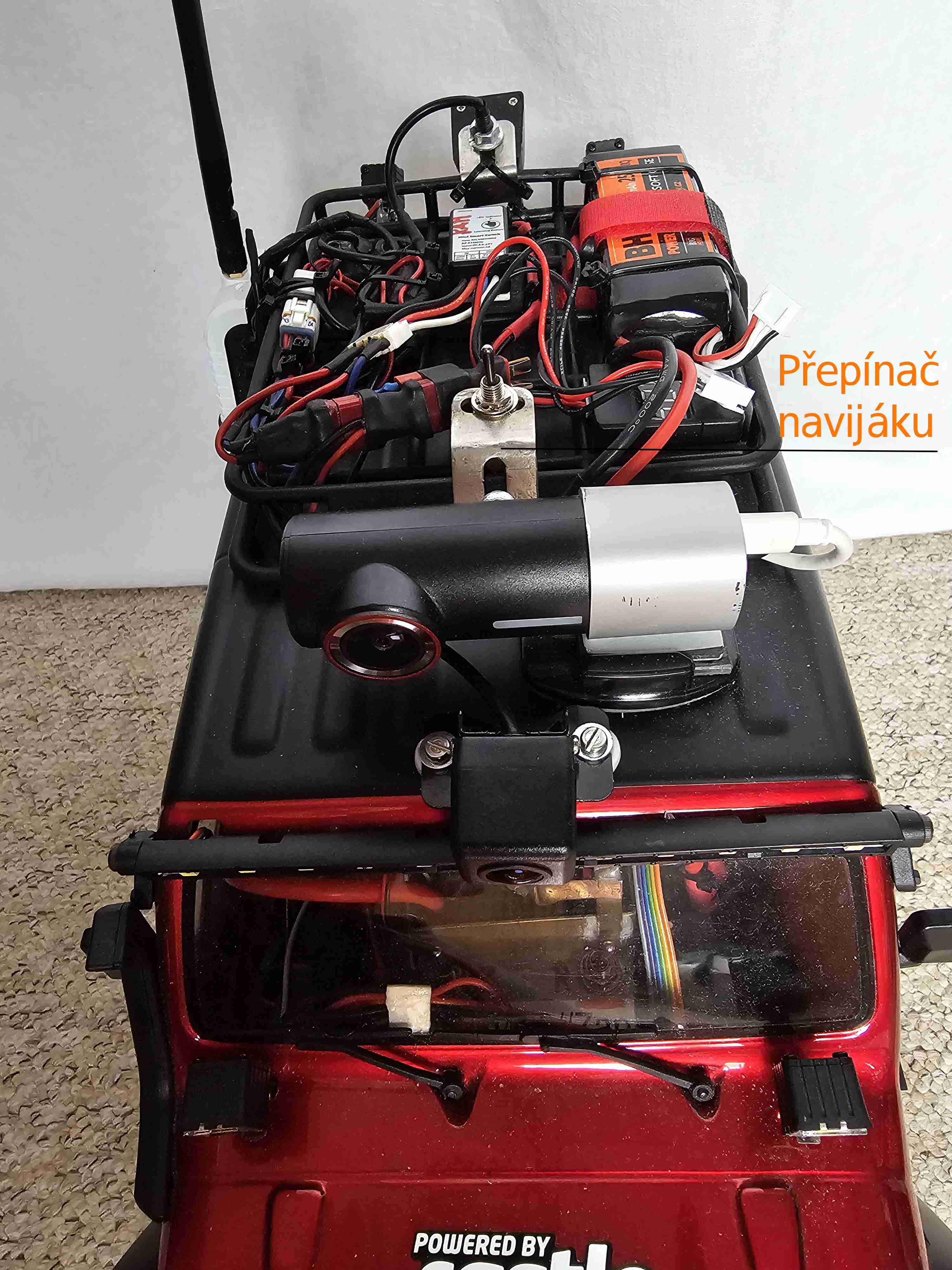

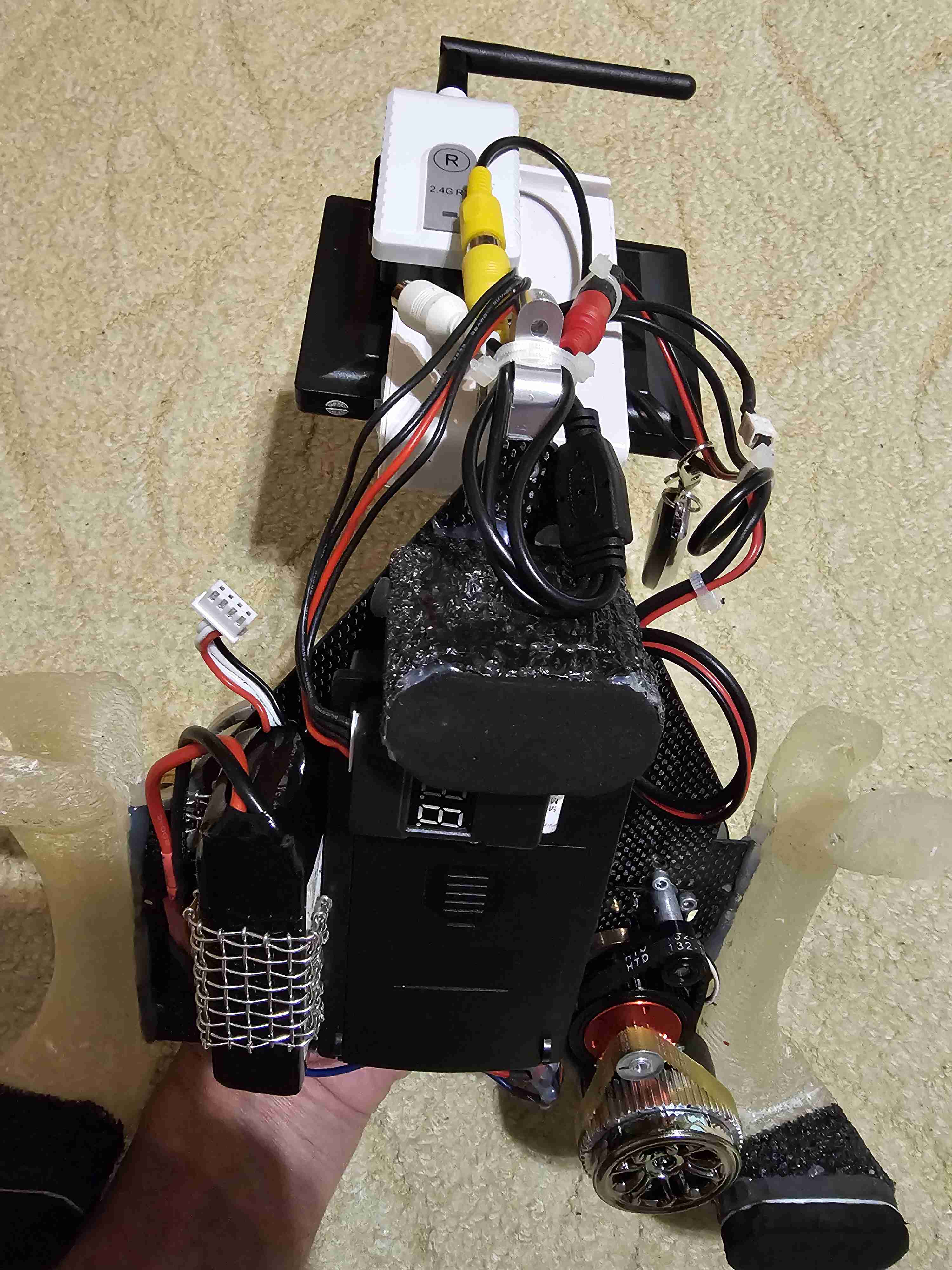

Instalací přední i zadní kamery, dálkově ovládanou s přenosem na displej u vysílače a samozřejmě zadní po zařazení (jízdě) vzad. Nakonec jsem si nainstaloval i kameru na dálkové ovládání k natáčení videí.

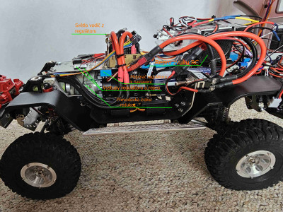

Osvětlení na Absima jsem překopal, abych měl každé dálkově zvlášť.

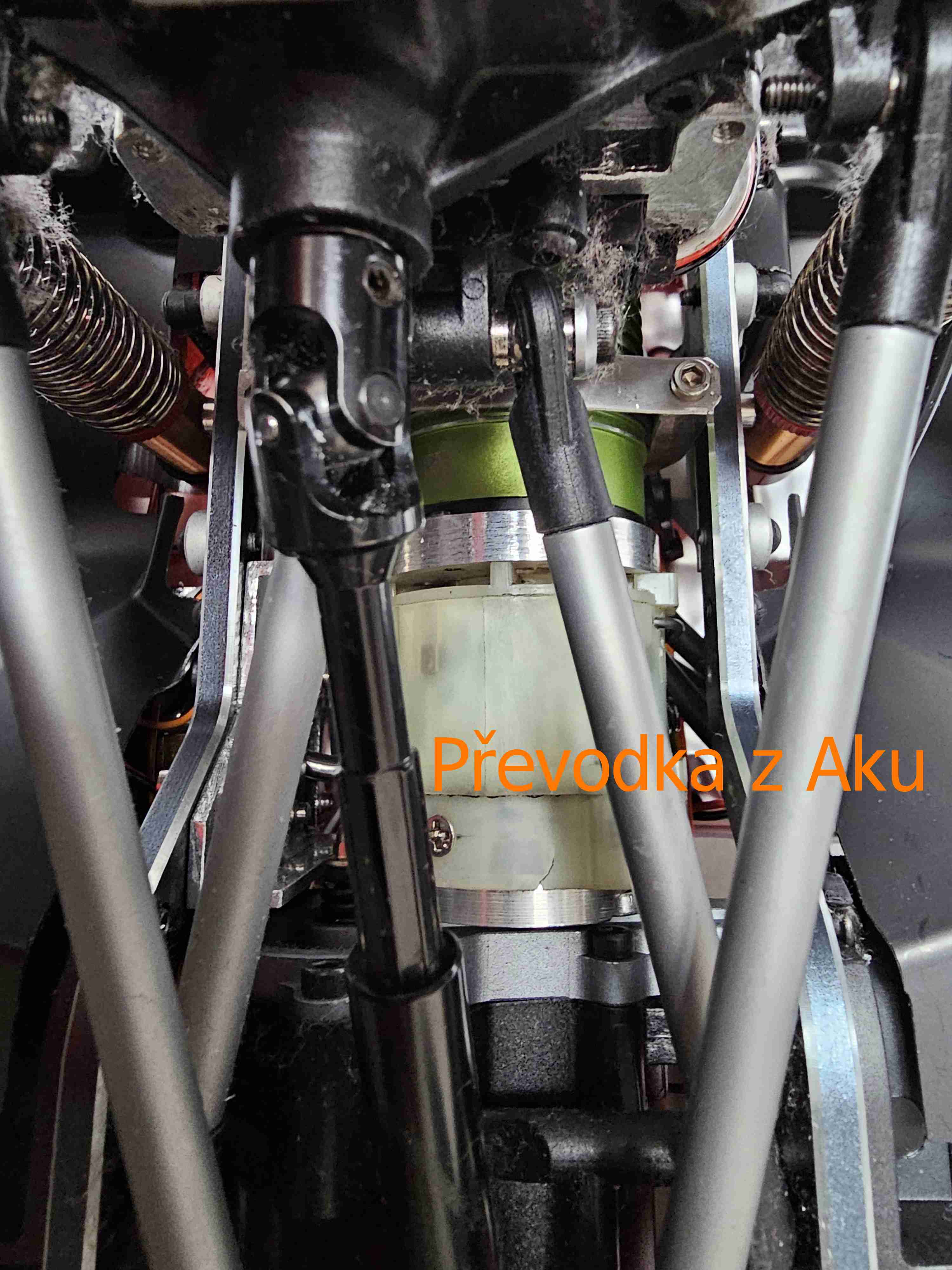

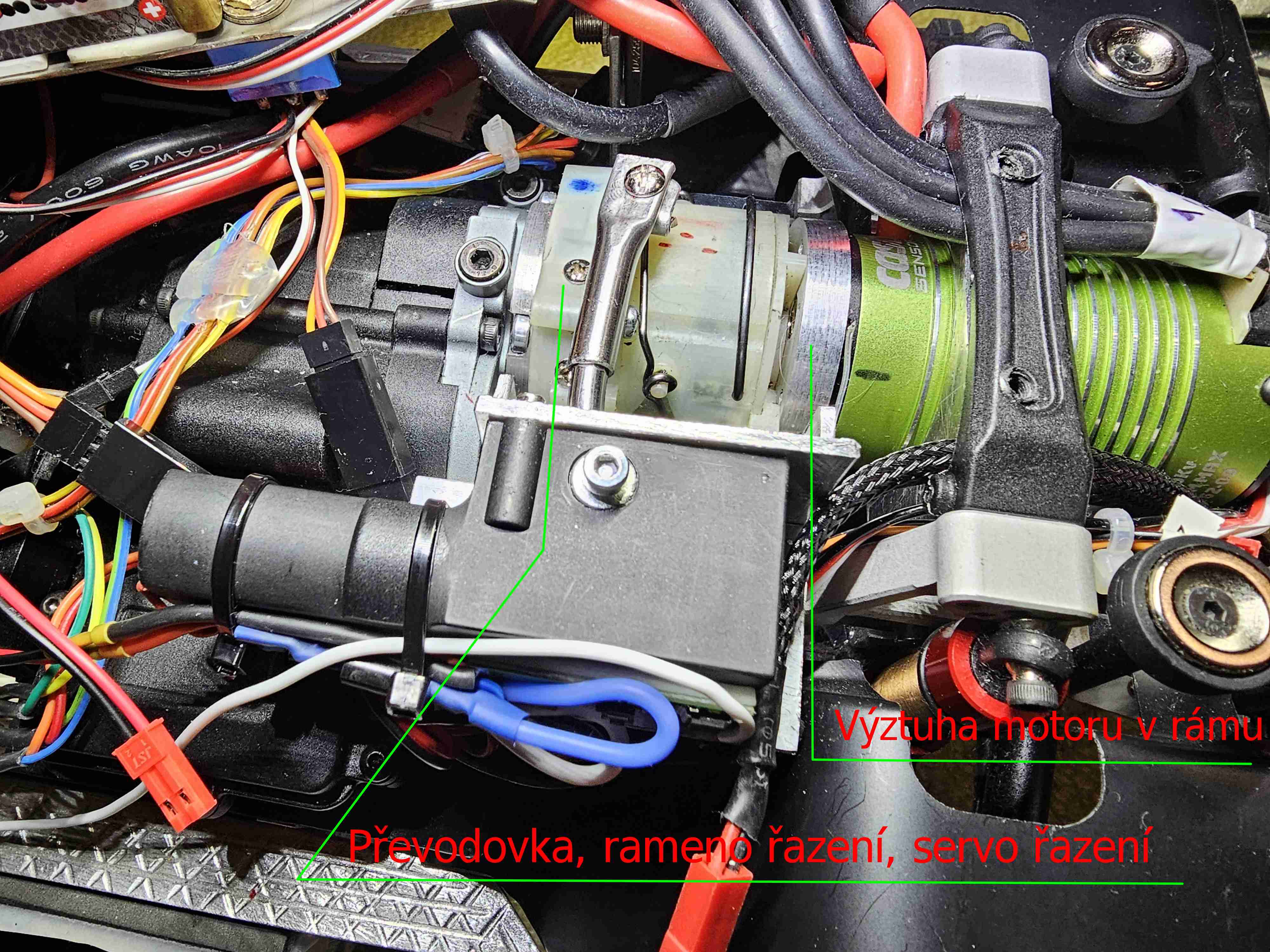

Nedávno mi odešla aku vrtačka a ťukla mně myšlenka na výměnu planetové převodovky za dvourychlostní převodovku z aku. Vymýšlení, měření, počítání a provedení. Nápad se zdařil, motor jsem vyztužil v rámu žebrem. Řazení ovšem bylo jiný kafe, jelikož místa zde moc není. Ale nakonec se podařilo uskutečnit – je dálkově, řadit můžu i za jízdy a ovládám ji rukou na změnu směru zatáčení. Nyní mám čtyři rychlosti. Ale i tak po veškerých úpravách co jsem provedl je dle mého názoru Absima CR 3,4 Sherpa Pro dobrou volbou. Náhradních dílů i upgrade dílů je hromadu a vysílač s přijímačem 6 kanálový Absima CR6S 2,4 GHz je totožný s Dumborc.

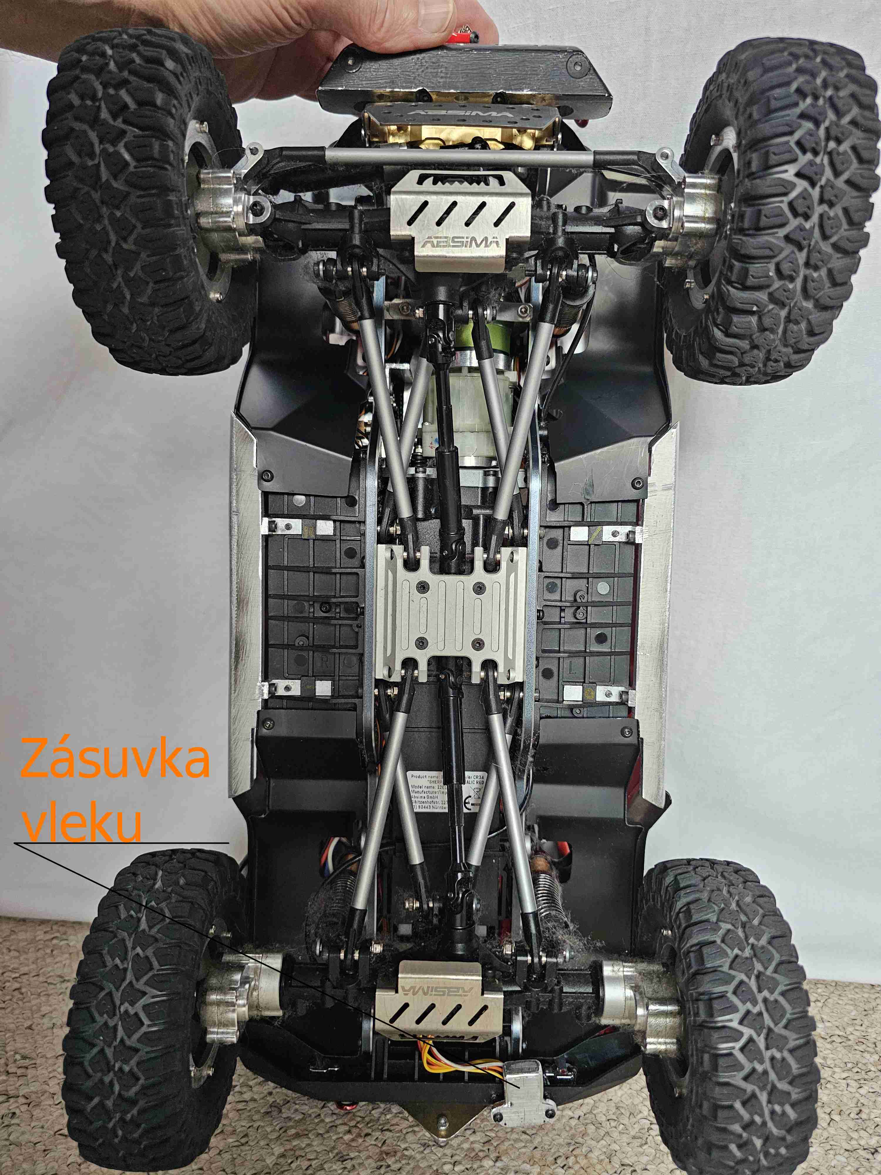

Váhu RC Absima jsem dostal na 6,5 kg, což se mi líbí. Motor s regulátorem mám na maximální váhu 9,5 kg.

Toto ovládání navijáku z mé zkušenosti nekupovat - málem mi zhořelo auto (https://www.joom.com/cs/products/5d009c ... 040108d983)

Všem se omlouvám, co čekali nějaké foto v mém příspěvku, ale bohužel nejsem v tom "kovaný" jak uložit více foto k příspěvku. Zatím se mi podařilo vložit 3x foto. A tak jsem se rozhodl vyřešit to po mém. Začnu od stejného nadpisu + číslo. Vložím tak pro všechny, co na to čekají, veškeré foto. Bohužel nevím, kolik "dílů" tak vznikne.
Neberte to prosím jako vychloubání, ano jsem rád, že je o to zájem, alespoň z důvodu - zvědavost.
A proto zruším také inzerát prodeje na Know-How mého originálního ovladače RC modelů. Bude-li mít kdokoliv zájem o bližší info k některým částem (fotografiím), napište mi soukromou zprávu. Budu se snažit všem vyhovět.

Upřímně vůbec nechápu na co se to dívám 😁 stavba masakr, ale těch drátů to je extrém, že se v tom vyznáš. A tu vysílačku už vůbec nepobírám 😮😮
Jako hustý 👍 já jsem rád, že zapojím světla a ty sem pošleš tohle 😁

Tak já ty dráty chápu, mám jich vždy plno, jen nikdy nevím kam s nimi - o kameře (FPV) uvažuji léta, stále odkládám, já bych bral kameru s gyrama do brýlý, kam koukáš ty, tam kouká kamera, mít ji pěkně v kabině na pozici řidiče. S tím čarostrojem na ovládání modelu bych nevěděl co dělat. Ať to jezdí :)))

Tak ta vysilacka je husta :O :D
