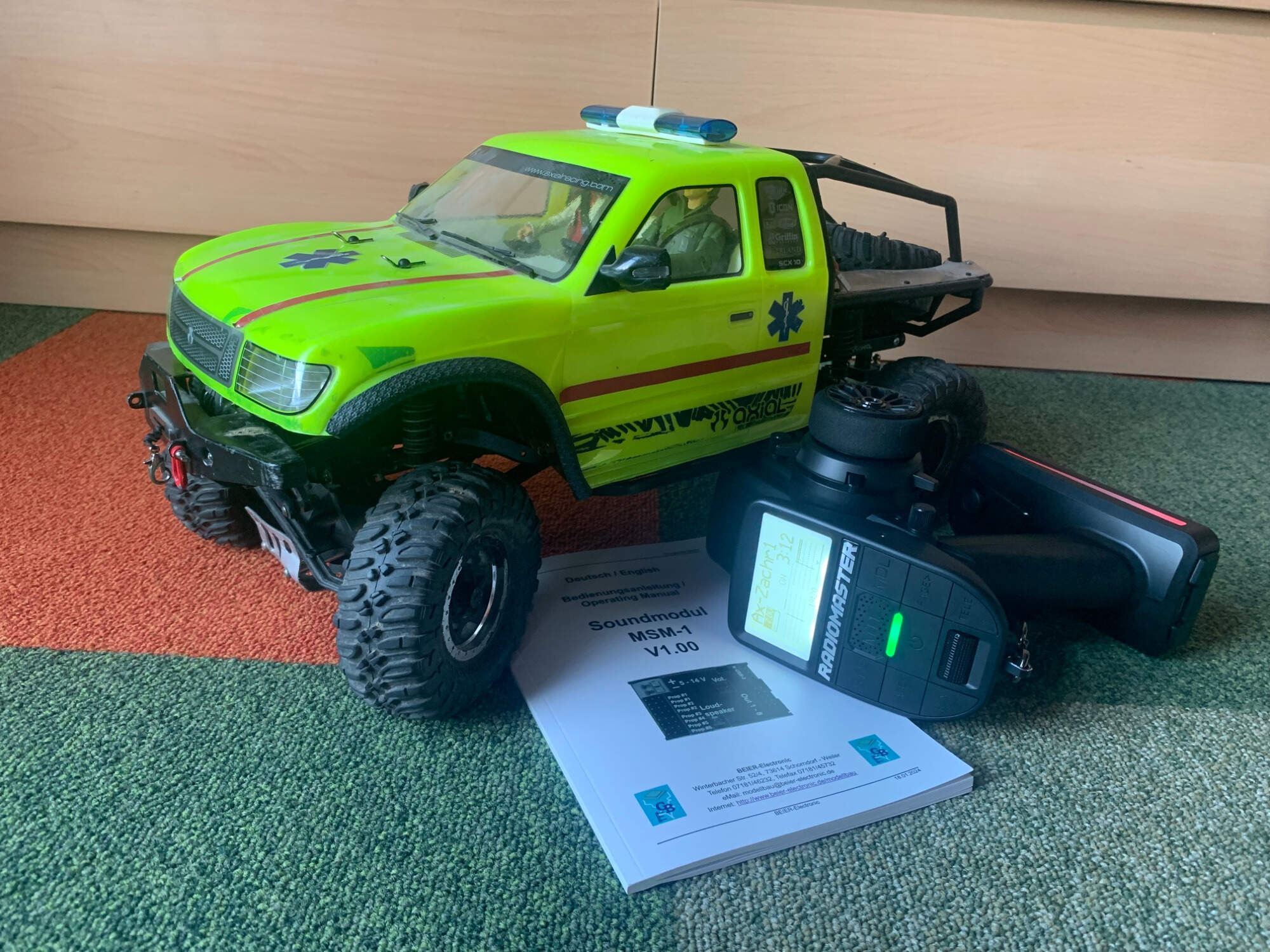

Vím, že to moc nefrčí, ale přesto - Bába dostala zvukáček. Jedná se o Beier Mini Sound Module MSM-1 https://www.beier-electronic.de/modellb ... /msm-1.php . Bez nové vysílačky Radiomaster MT12 by to však nešlo (nyní obsazeno 10 kanálů). Snad se brzy taky dočká osvětlení, taktéž spínané Beierem. Je to na blbnutí s klukama a pro odreagování. Zatím to není ve finální podobě.
V první řadě možnost dálkové zesilování či vypnutí zvuku.
Pojistka plynu, páka nereaguje, dokud se neodjistí přepínač, tím si zároveň v další poloze volím, zdali mají fungovat blinkry při zatáčení nebo ne.
Nastavení maximální výchylky plynu pomocí potenciometru, bo s tím jezdí kuci a nechce se mi furt v menu omezovat výchylka.
Možnost jízdy bez zvuku motoru, ale při zachování možnosti klaksonu atp.
Zvuky motor, klakson, sirény, blinkry.
Světla potkávací, blinkry, brzda, zpátečka, majáky.
Samo naviják
