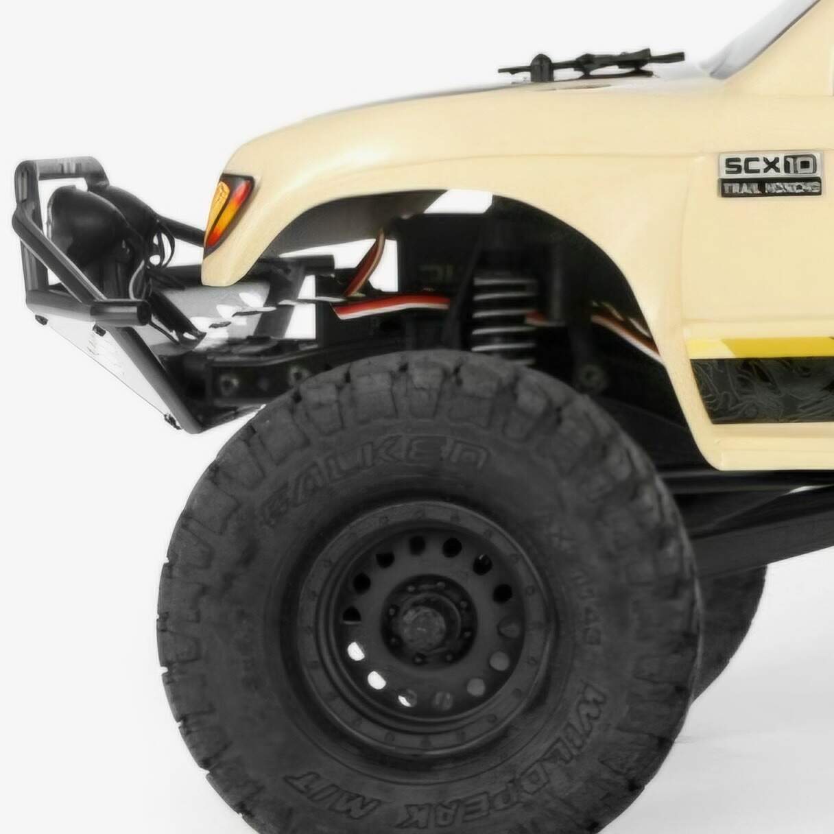

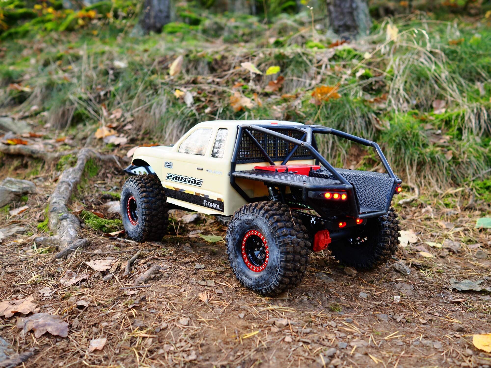

Od Hofyho (kterýmu ještě jednou děkuji) jsem koupil starej známej podvozek Axial scx10ii s kastlí Honcho.

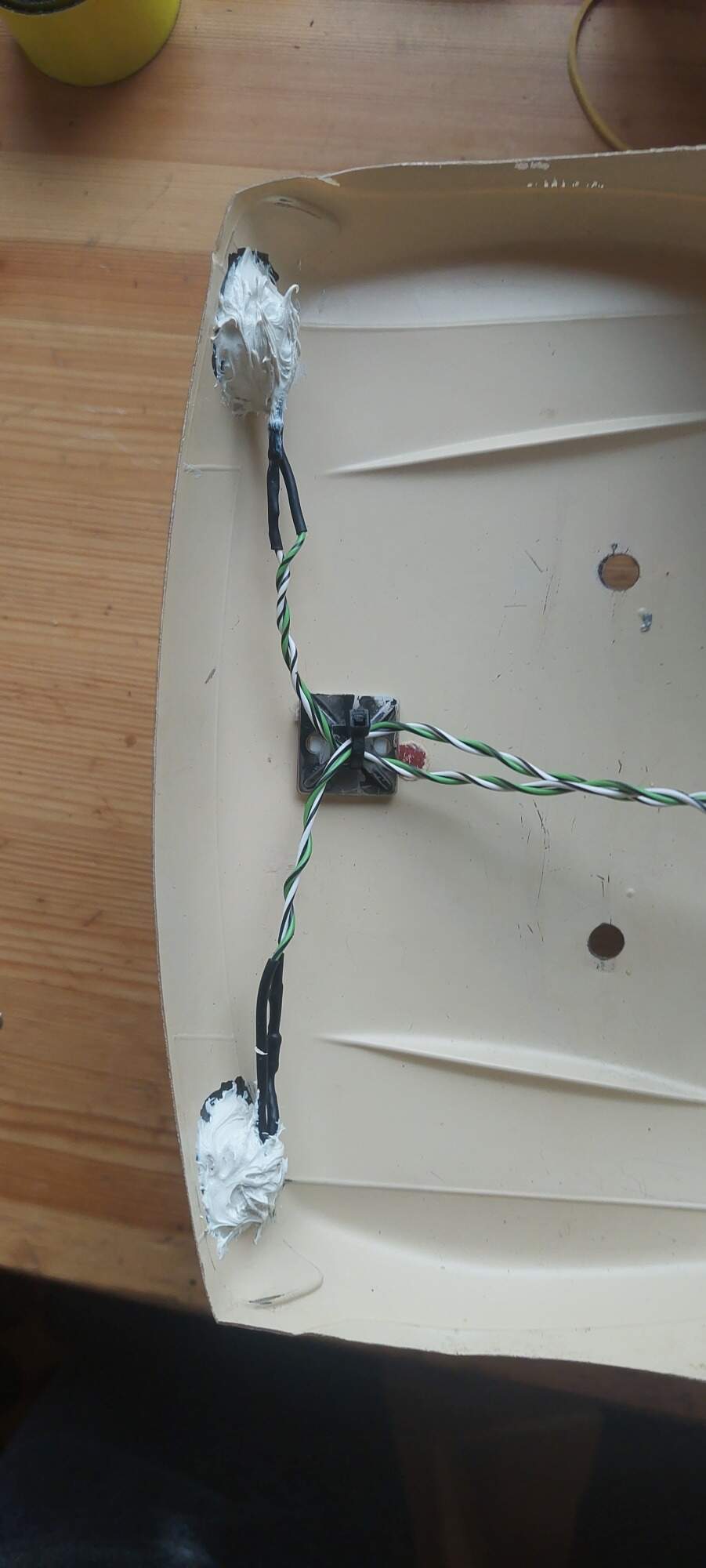

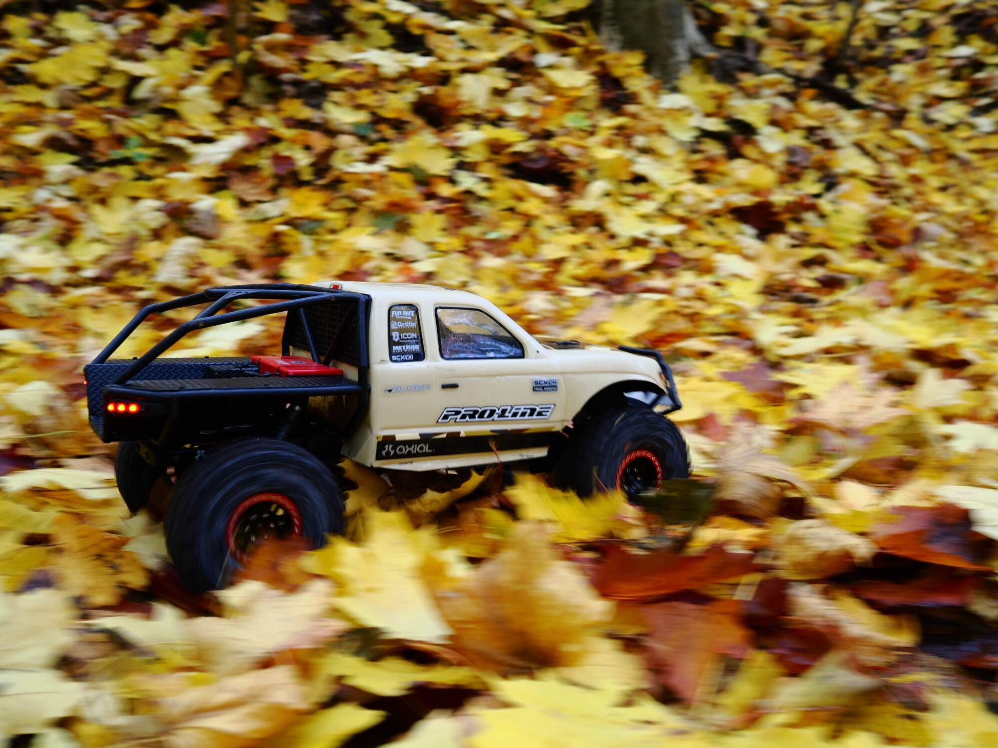

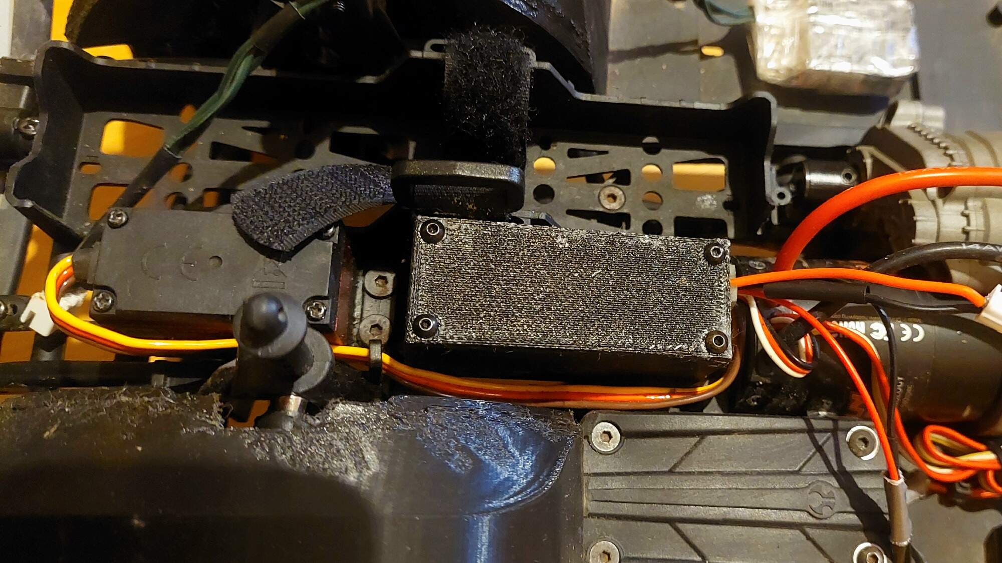

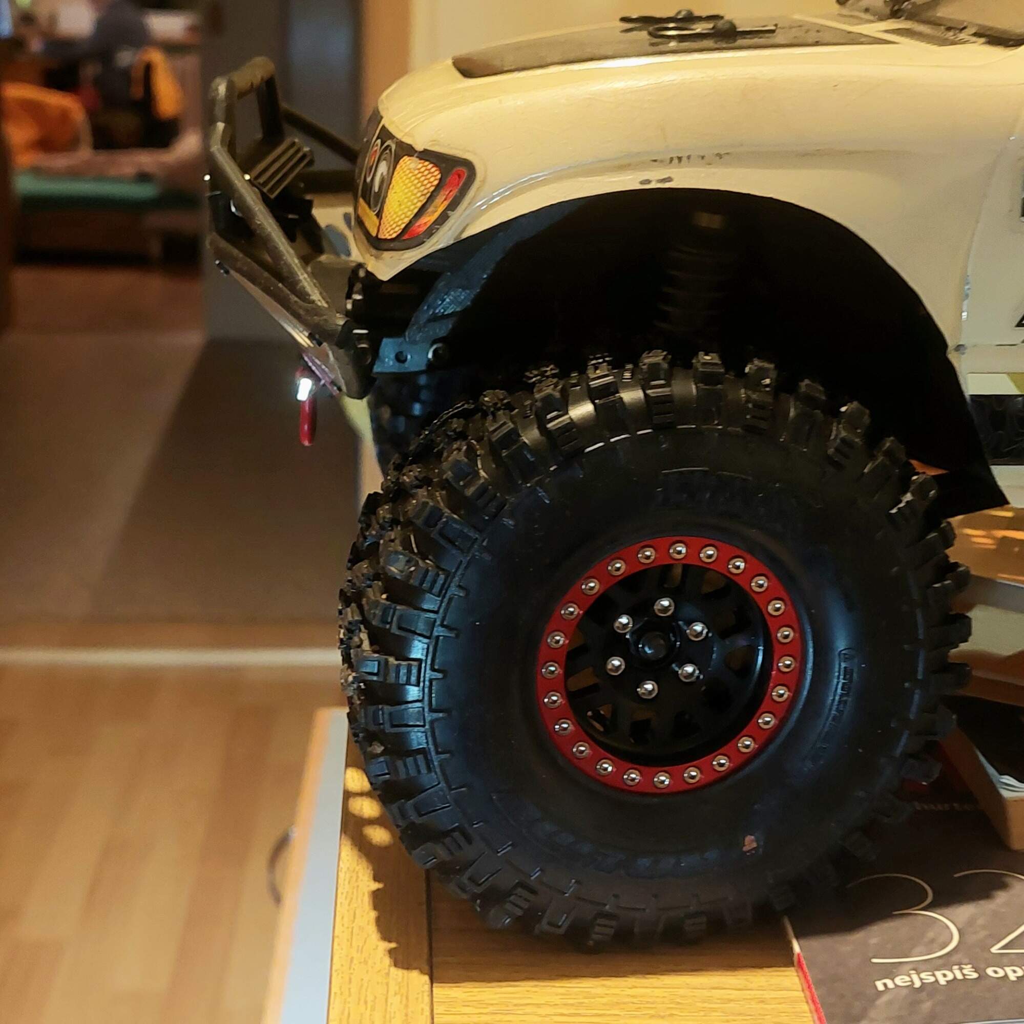

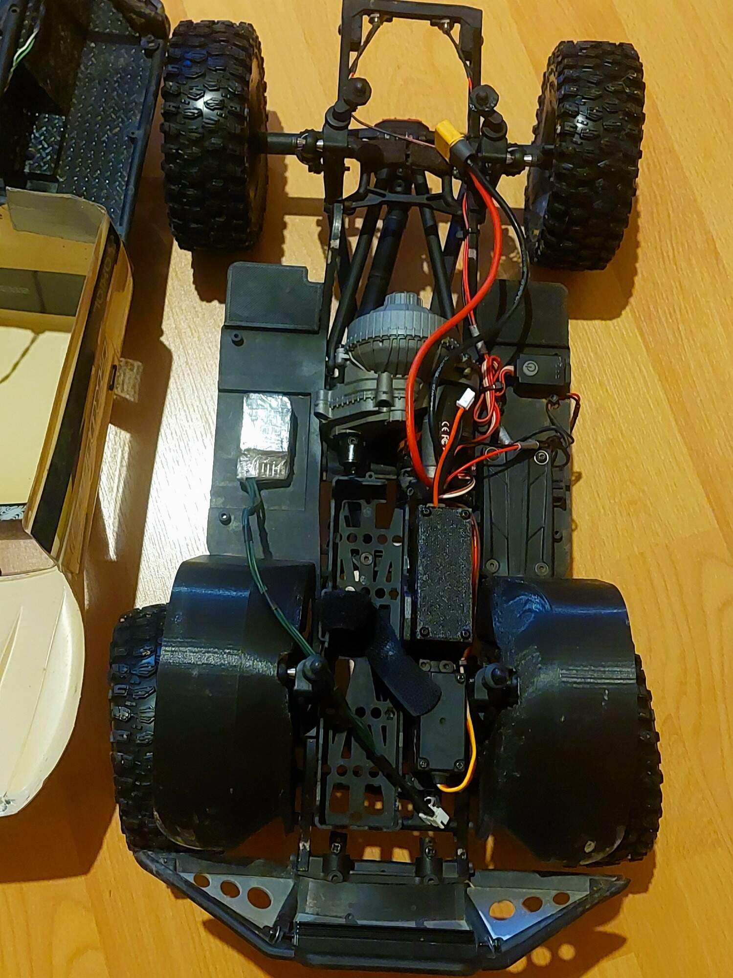

Dal jsem do něj elektro co jsem měl doma, konkrétně motor FusionSe 1800kv, JX 35kg servo a DumboRC rádio. Do převodovky přišly kovový převody, komplet promazání všeho, bla bla bla. Honcho se mi hrozně líbí, ale chci aby zvládlo projet co nejvíc, takže k tomu budou směřovat úpravy. Zatim jsem vyměnil gumy (Hyrax Proline), dal podběhy z 3D tiskárny a pohrál si s hmotností. Auto váží 2762g i s baterkou 9000mah, 59% hmotnosti je vpředu. Proběhlo pár dalších úprav, mnoho již ještě proběhne, tak to sem budu všechno dávat.
