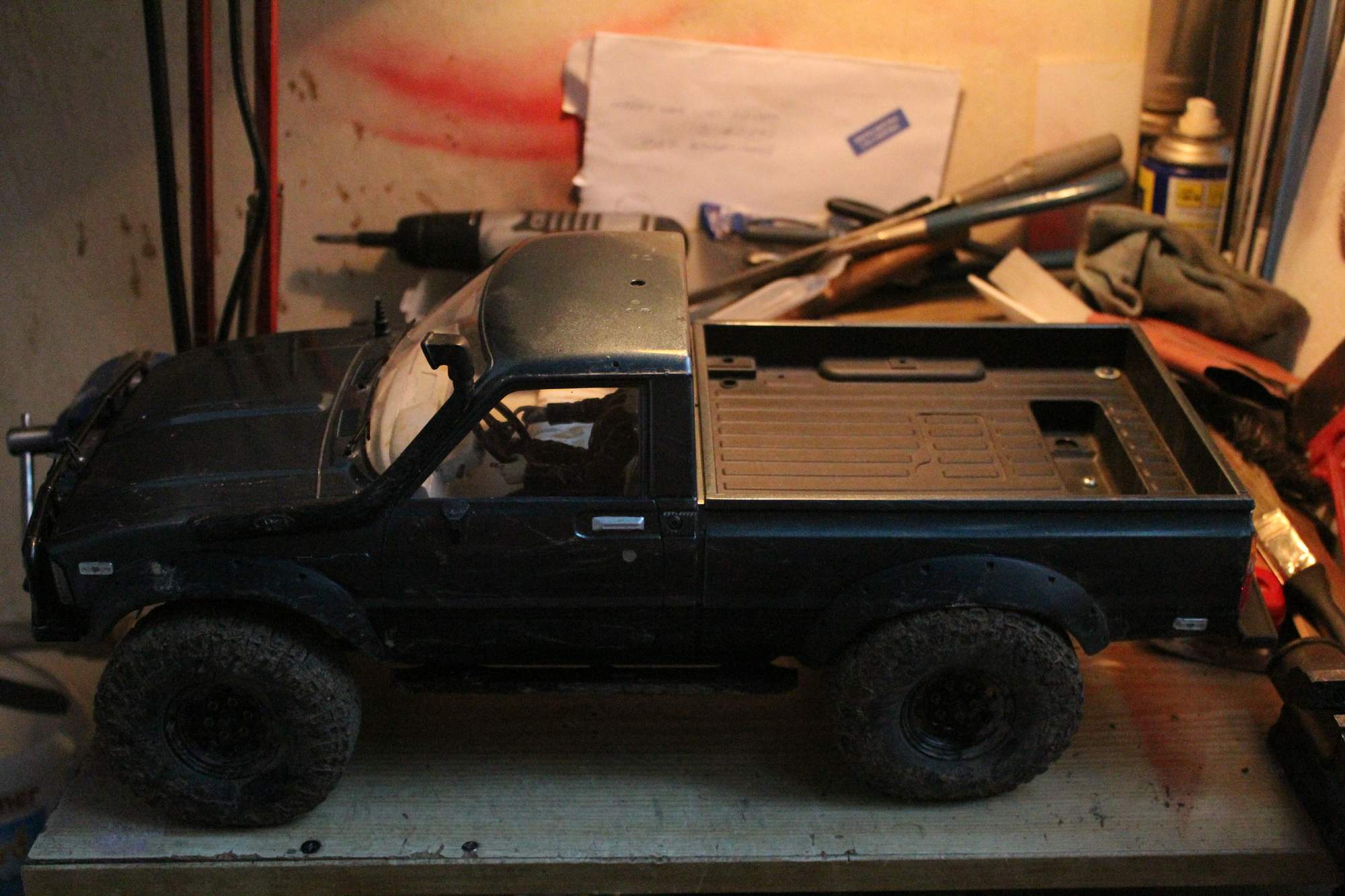

Napsal: 14.09.2014 20:30
od tomas71
Expedice na Ještěd dala autíčku trochu zabrat. Odnesly to dva tlumiče a zrcátko

od tomas71
No, vyšrouboval se z kloubku a pak se takhle vylomil vrchní kloubek. A to jsem je na radu Žíly utáhnul na fest. Asi jsem to měl i zalepit, nebo dát spodní kloubek plastovej.
