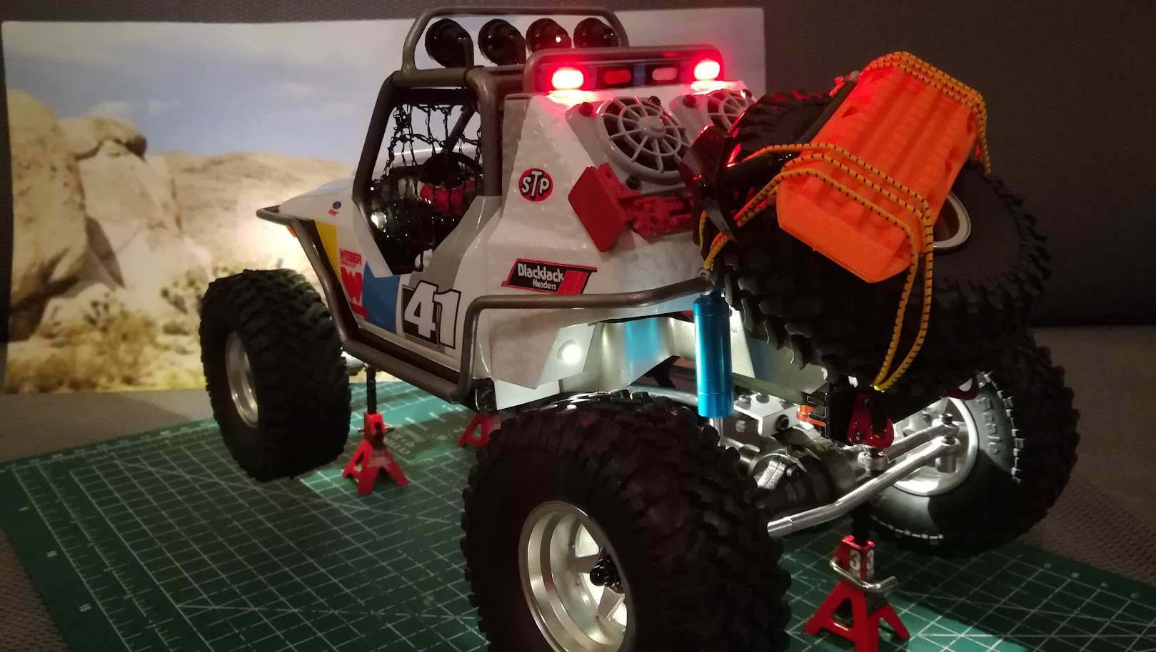

Je to toto, Losi Mini Rock Crawler. Tedy byl:-) Domečky naprav jsou to jediný co je na autě původní. Převodovku mám od Hot Racing.

Kabely jsem zkrotil. Fuška:-)

No a mám hotovo! Neskutečný!

Ja teda osvetleni podvozku moc fanda nejsem, asi jsem malo driftak, no ale nejakej dojem se tomu uprit neda :-)
Sitky z oken jsi vypustil?
Ten kardanek je vtipnej. Neni misto na sroubek... :-D

Osvětlení mám na večerní kravlení. Drift to moc nedává:-)
A správná poznámka, ano, sítě pryč. Blbě se mě to bralo do ruky,a i přístup k vypínačům byl jen přes čelní okno...Takle mám k nim lepší přístup.
