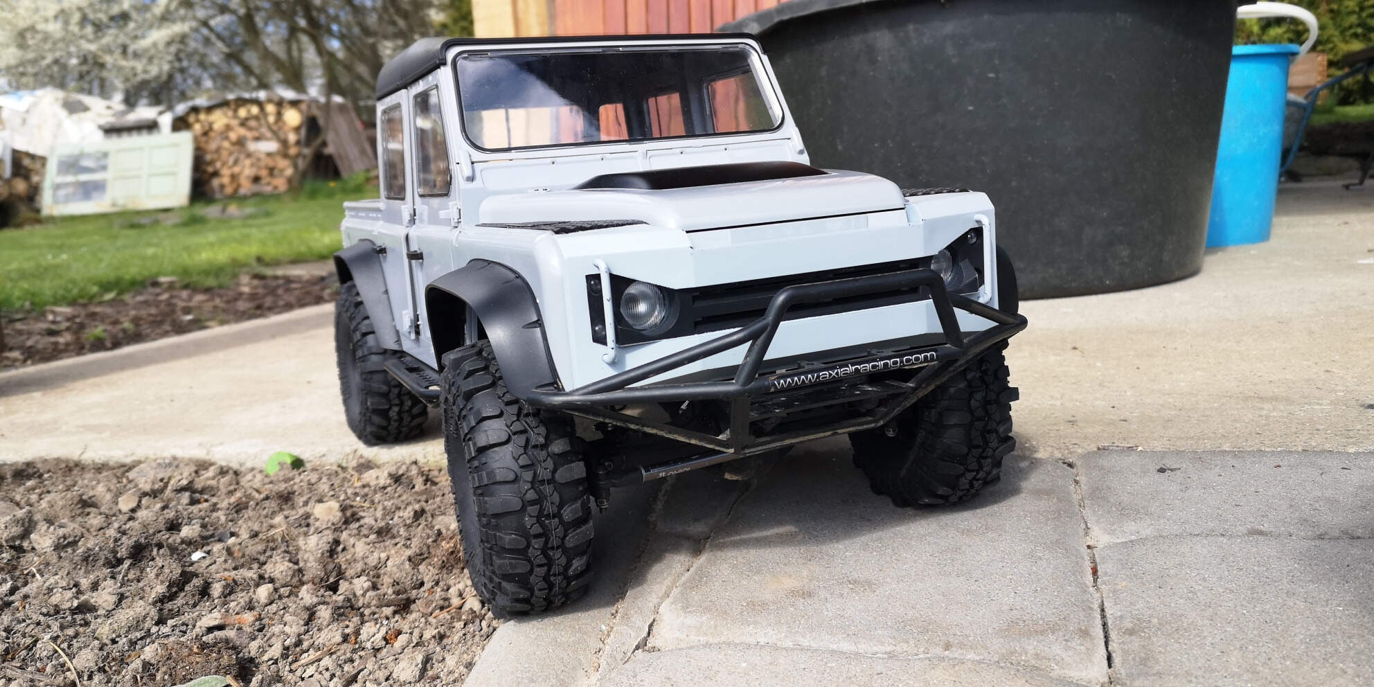

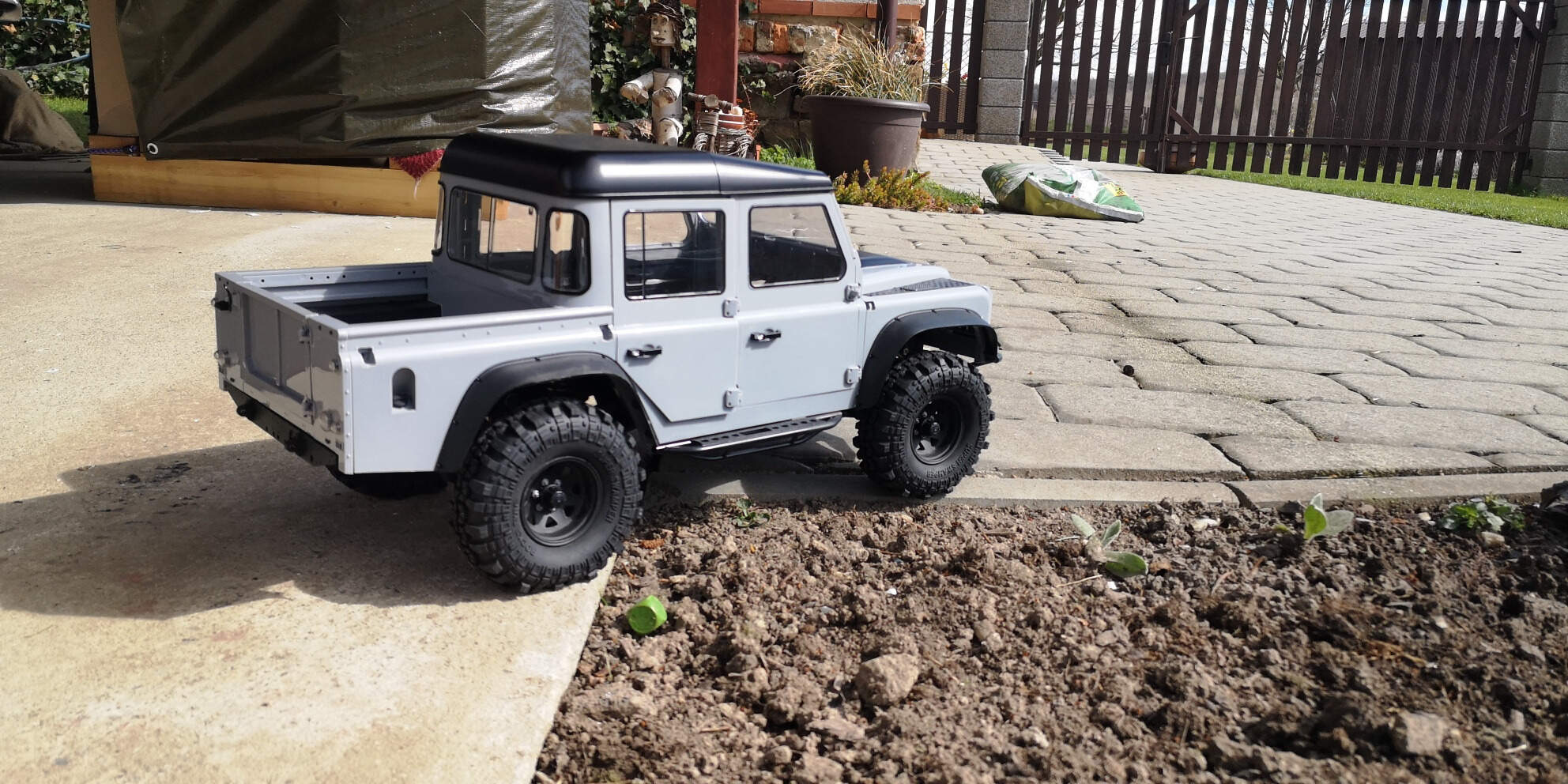

Malý pokrok, ale je to pořád takový polotovar. Žádná velká modelařina,ale trocha práce to byla. Usadit kastli dělanou pro Traxxas na SCX podvozek chtělo pár změn a mírně prodloužit rám, jiné držáky nárazníků, vyrobit držáky nášlapů apod ....
Přední masku jsem jen narychlo vytunil nástřikem.Bohužel při schnutí venku zafoukal větřík a "proběhla" se po betonu,jak jinak než "namazanou" stranou dolů, ale už jsem to tak nechal . Mám v plánu jinou, více podobnou Defenderu.Taky jsem trochu laboroval s diskama a pneu a zatím takhle . Asi by to pro Defa chtělo ještě chlup větší .

Příspěvky: 454
Re: (Choncho,Tundra) Defender ála Bulwa
Super 👍
Tahle budka padne na SCX trochu lépe než na malá Tundra 😊
Je to tak, byla na to malá. Def by měl být měřítko 1:8 . Včera ještě zkouška větších kol .

Opět malá změna. Klasika nahradila tu ne úplně povedenou masku, svítíme a přišla i zásilka od zaxe.
Naposledy upravil(a) Bulwa dne 09.03.2025 18:39, celkem upraveno 1 x.
Příspěvky: 224
Jooo s touhle klasikou vypadá mnohem lépe 🤘🏼
