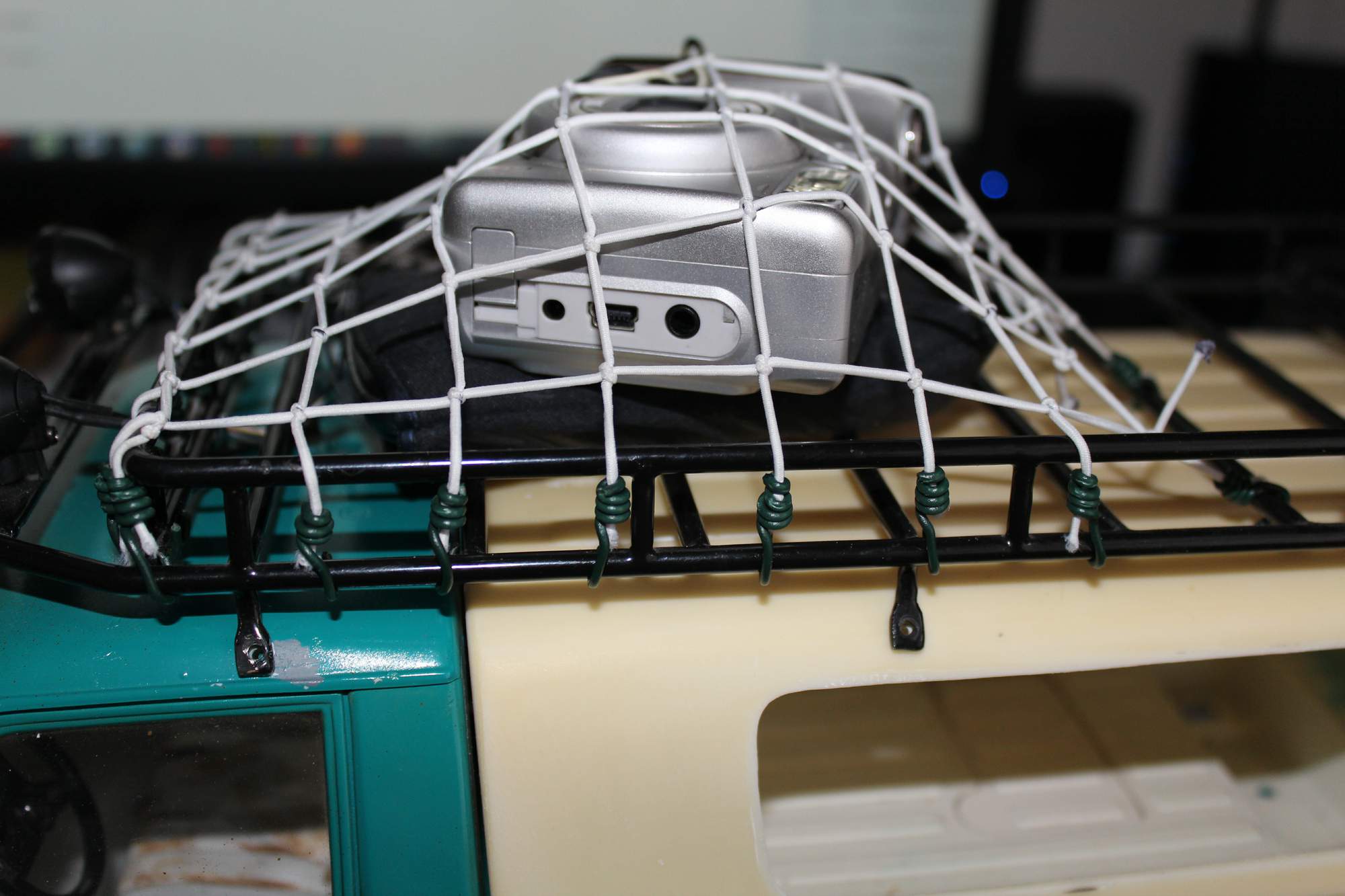

Na akci ve Starých Splavech jsem se s Palim bavil o síti na zahrádku. Trochu jsem se dneska nudil, tak tady je. Klobouková guma a vázací drát. Vázáno po 2 cm.

Síťka moc pěkná :OK: A fakt krásně pravidelná. Moc dobře si uvědomuju tu pakárnu to vázat :lol: Kdysy jsem to zkoušel a po pár uzlech jsem to vzdal.

Díky :HOPS: Pakárna to byla, od drátu mám rozpíchaný prsty. Jinak pravidelnost je zaručena rozměřením a značkami na gumě. :YOP: Akorát na jedný straně nejsou všude háčky, došel mi drát :-p

To ti věřím :-D Jaku tloušťku máš ten vázací drát. Já kolikrát přemýšlel předělat gumicuky, ale tenkrát jsem háčky dělal z darovaného torzního drátu a to bylo něco, to naohýbat. Nemá ten vázací drát tendenci se narovnávat? Koukám na tu síťku znova a to je skoro jak strojově- i ty háčky. Fakt špica :FINE:

I s tím plastem má 1,5 mm. Ohnout, namotat na 1,5 imbus šroubovák(cca 4 závity), uštípnout a jedem další :-D Skoro to bylo strojově. Pak je jenom trochu porovnat, navléknout na gumu, udělat na ní uzlík a poslední dva závity trochu utáhnout. :YOP:

Jj, já to dělal na 1,5 vrtáku a tak nějak stejně, jenže jak ten drát pruží, tak to bylo horší. To se mi tak nějak povedlo a mám to dodnes, jen to není tak symetrické jak tvoje. Vázací je tvárnější a proto mě zajímá, zda ty háčky drží dobře. Ne ten závit, to je jasné, že bude držet dobře, ale jen ten háček. Nemá tendenci se narovnávat, či něco jiného? Díky :YOP:

Takhle jak to je, tak nemá. Drží dobře. I když za to zatáhnu, tak to drží :YOP:

Také jsem se pokoušel o gumičuky a háčky jsem dělal z kancelářských sponek. Jen jsem si tenkrát nedal moc záležet, takže je každý háček jiný - viz foto
http://idinek.rajce.idnes.cz/Ochranny_ram_a_hacky/#DSC03067.jpgŠlo to dobře. Narovnat sponku, v půlce ji ručně namotat na vrtáček - pět otáček(závitů), pak jeden konec uštípnout těsně u závitů, druhý nechat delší a kleštičkama dotvarovat háček. Tendenci háčku narovnávat se jsem nezaznamenal.:-)

Pěkný :FINE: Sponky mne vůbec nenapadly :-( A že jich na stole mám :-p
Člověk to má na očích a vůbec ho to nenapadne. :-D

Moc díky za radu chlapy.Hned příští týden svoje háčky taky předělám, ať je to pořádně scale. S těmi nápady :-D Já při výrobě hledal něco vhodného na rouru šnorchlu a až po dvou měsících jsem na návštěvě zahlédl pohozené raménko, kde se tyč na konci rozšiřovala a nápad byl tu :-D To je přesně ono. Člověk to má před očima, ale nenapadne ho to :idea:

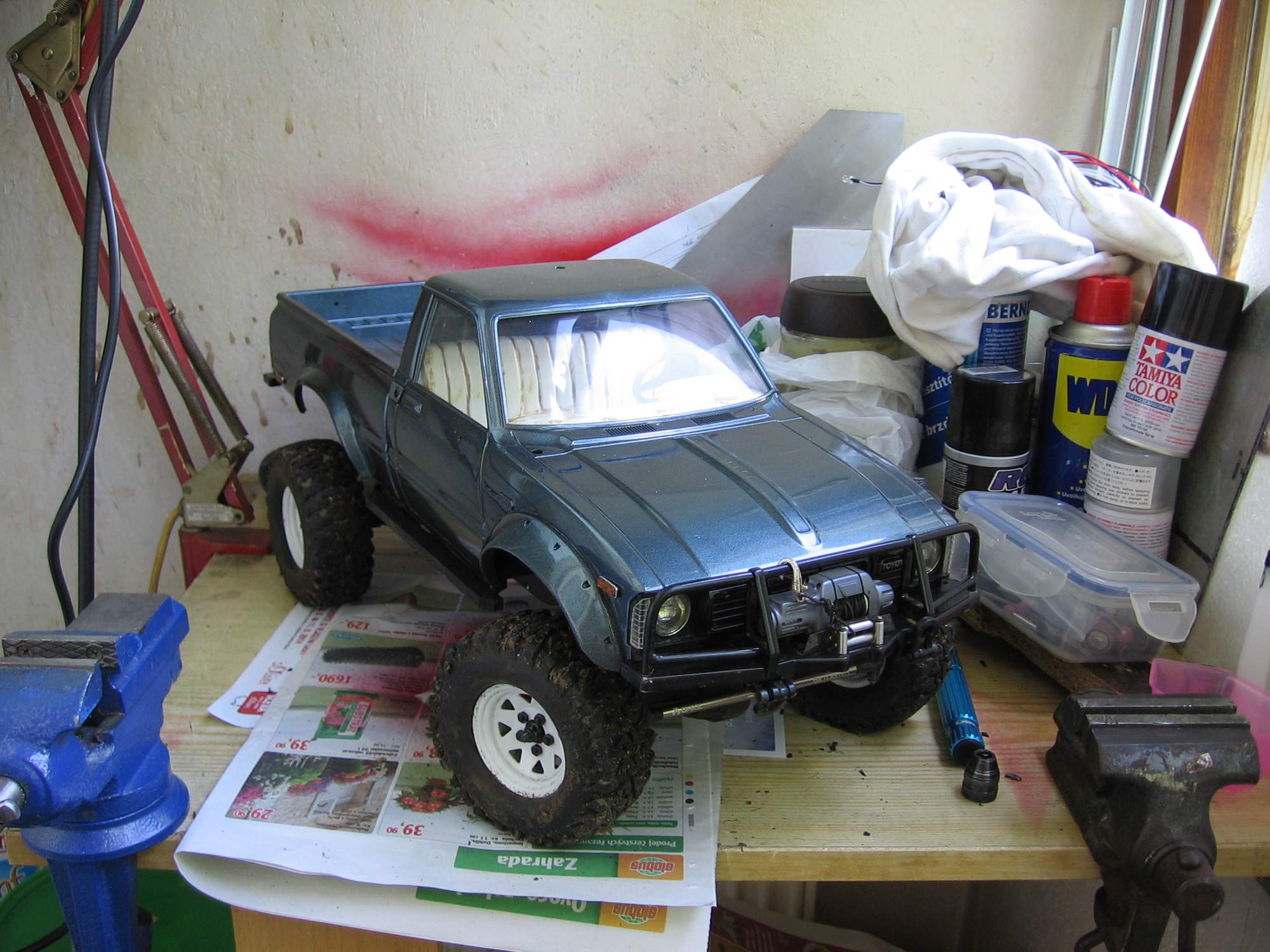

Tak lak je hotov. Ale jsem z toho rozladěnej, ta barva mi tam nesedí. Kamarád zaexperimentoval a místo tmavě zelený mi tam udělal nějakou "směsku".
Asi půjde barva dolů a tentokrát i doladím povrch.

Tak to mně se ta barva docela líbí ;-)
