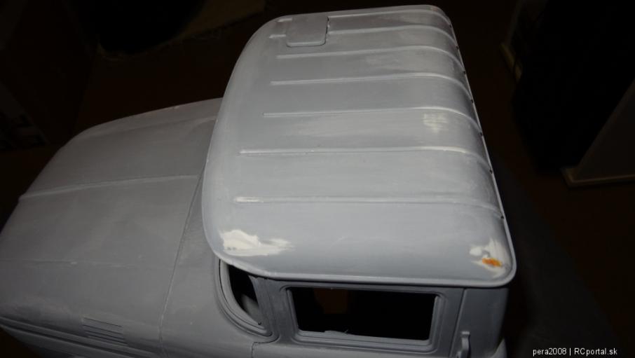

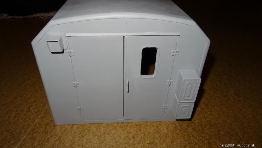

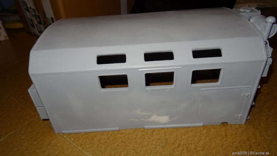

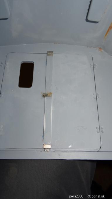

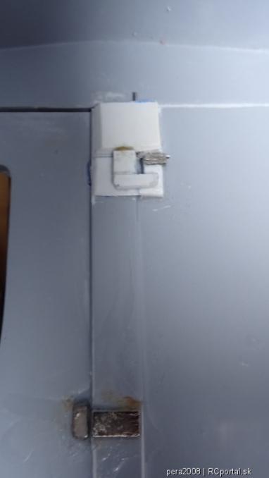

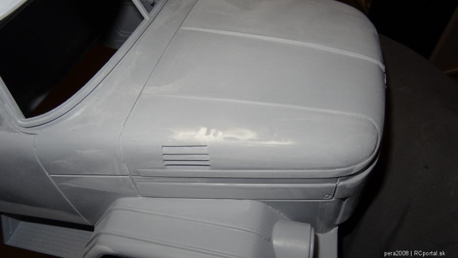

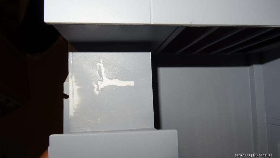

dakujem. zadne dvere budu drzat zavrete vdaka magnetom. Zatial som dal plnic a vytmelil co sa dalo.Uz len to dobrusit trochu a moze ist zaklad
Re: ZIL 131 Service box 1/10

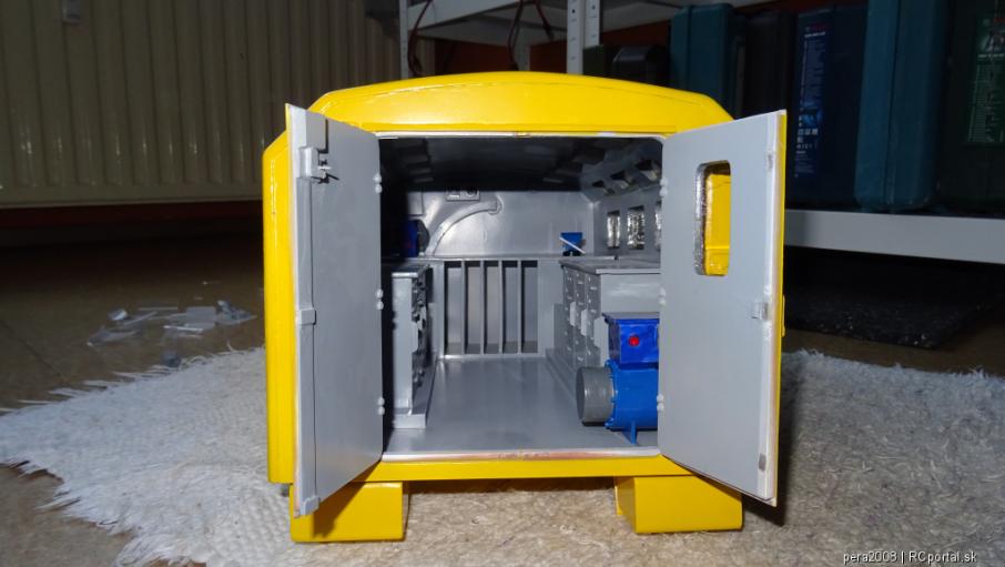

a uzamykanie dveri

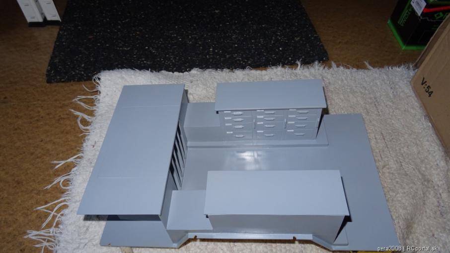

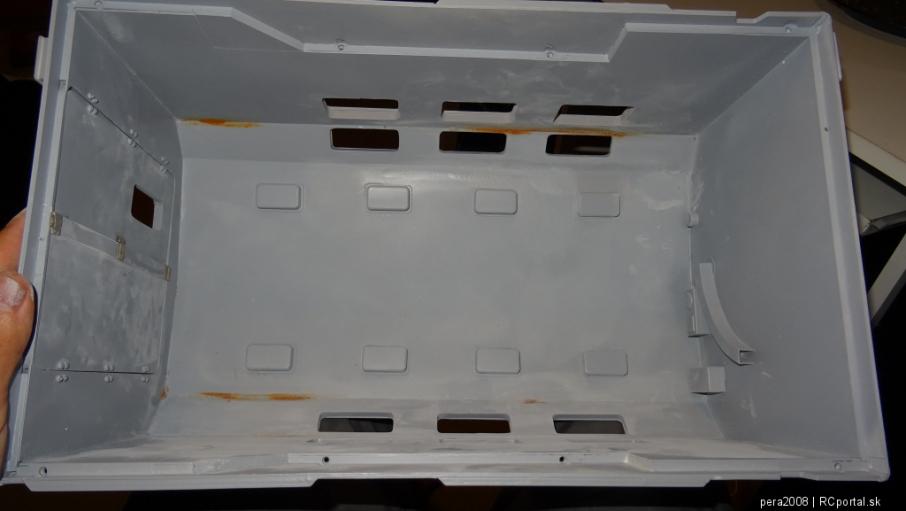

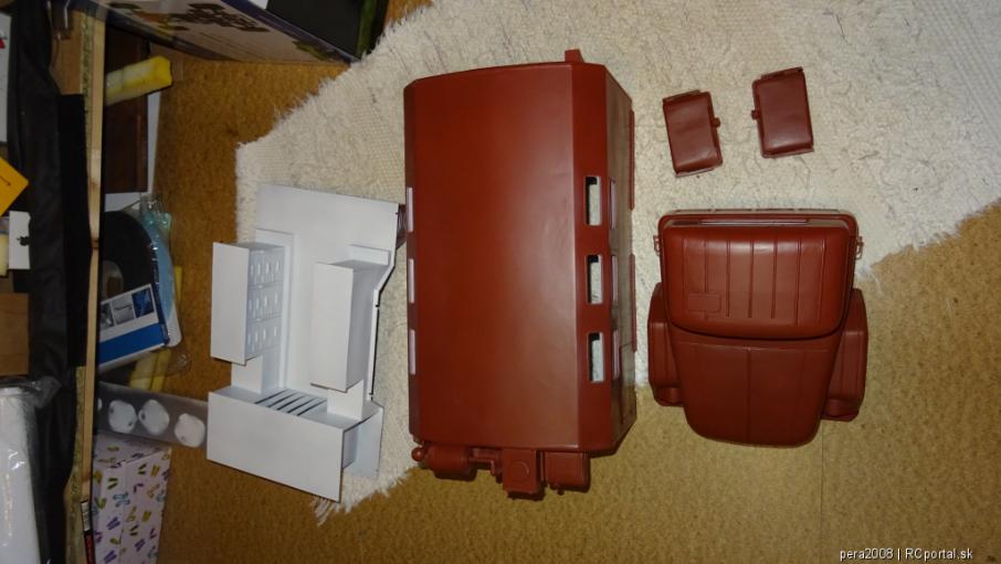

tak zatial tak. vzhladom na mnozstvo rozrobenych veci som viac tu nestihol:
zakladova farba nanesena

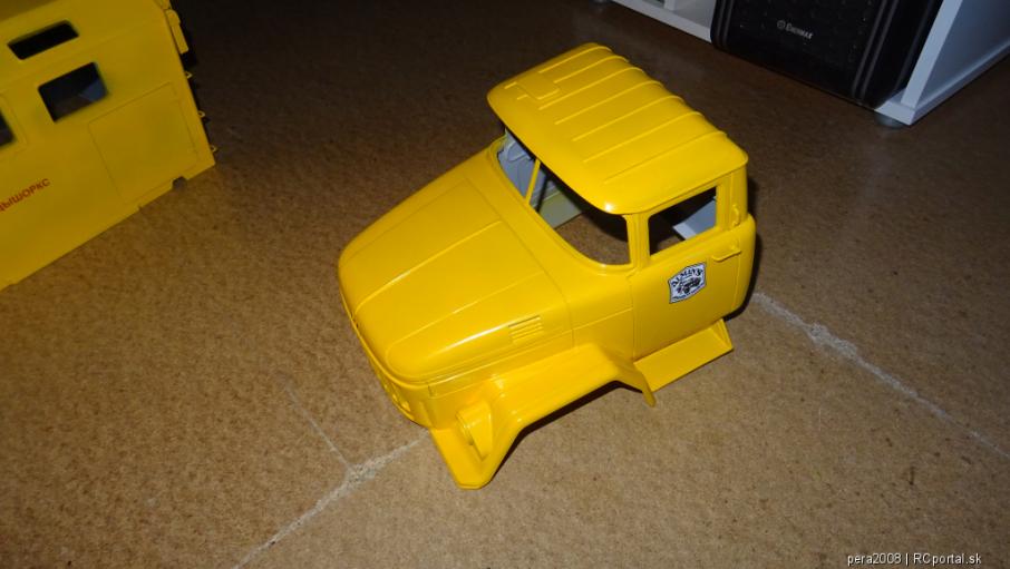

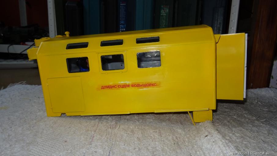

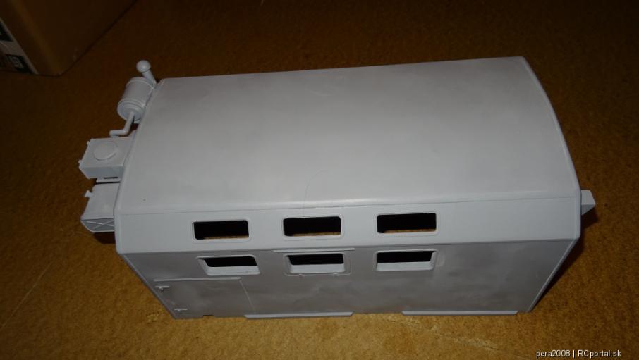

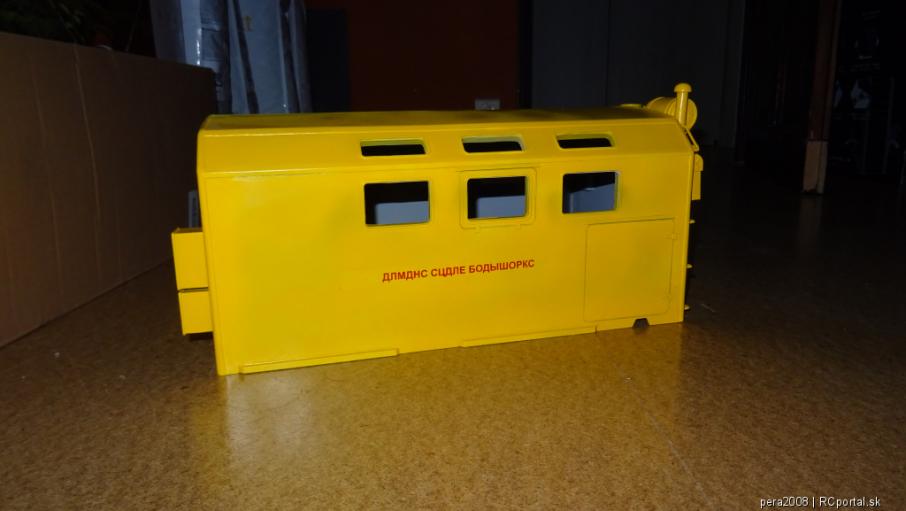

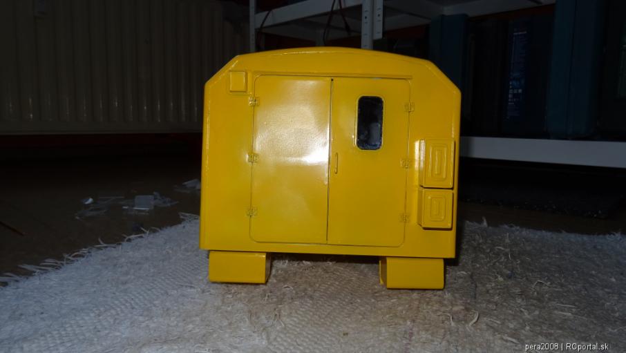

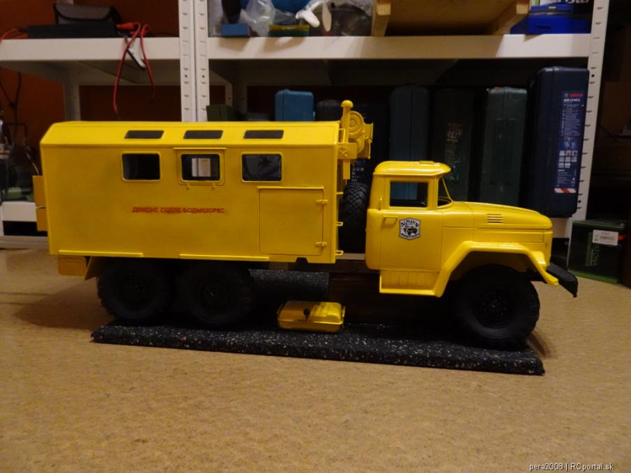

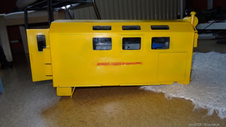

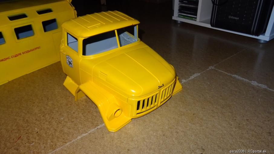

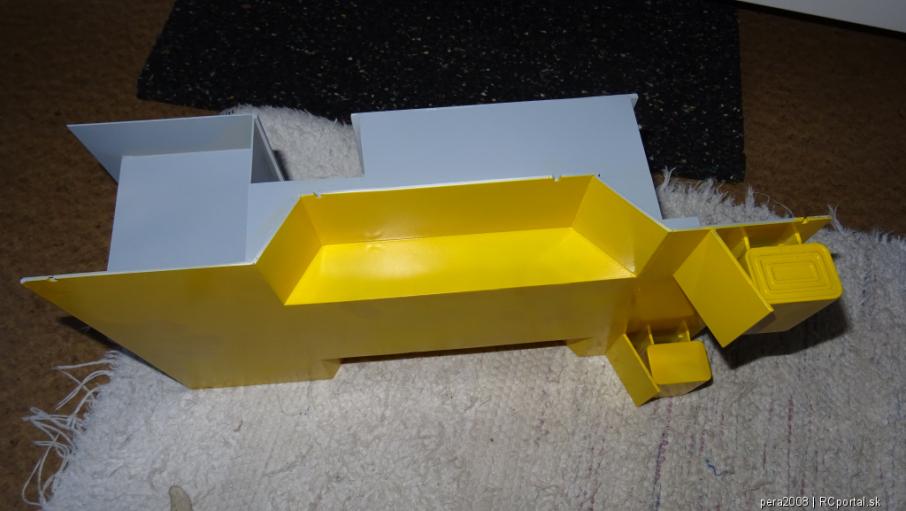

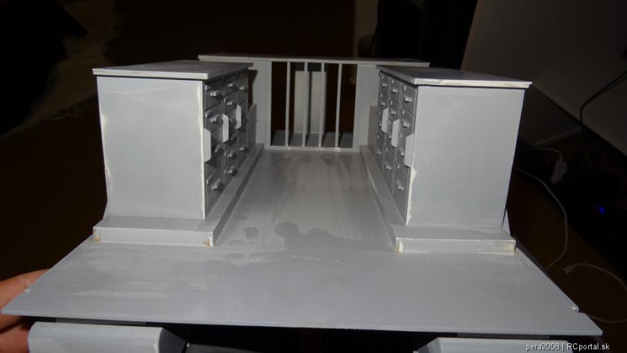

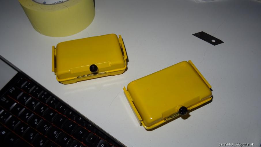

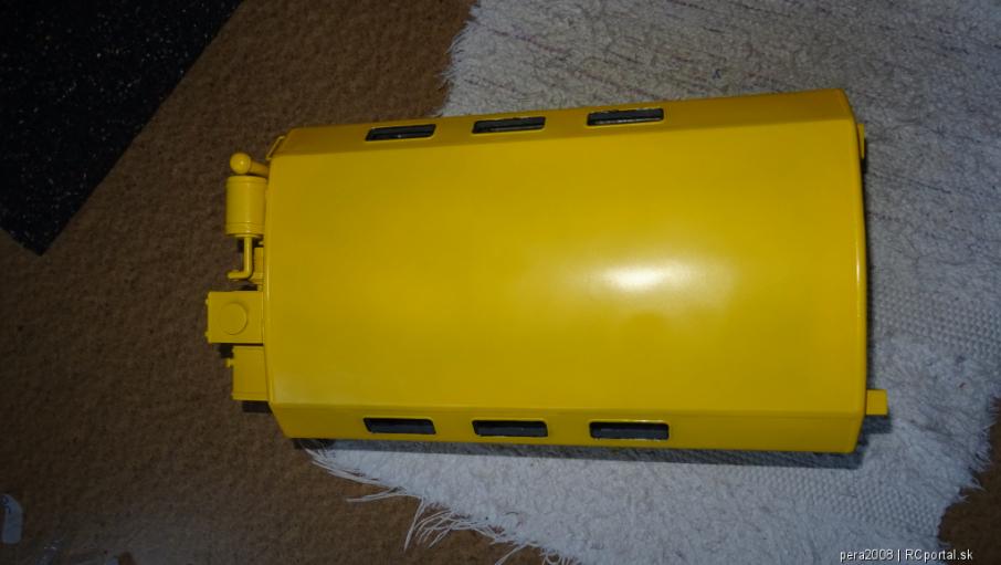

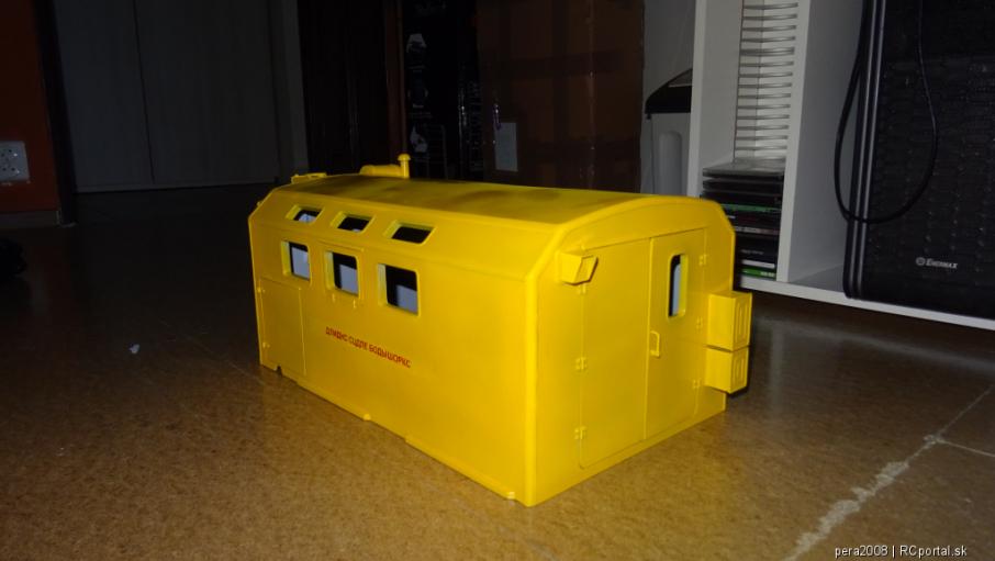

nieco sa stihlo:
potom ako ste to tu videli nastriekane cervenym zakladom, tak na vrch isiel biely zaklad. nato isla farba a este to nemam v laku.
cize faza 1:
faza2:
faza3:
faza4:

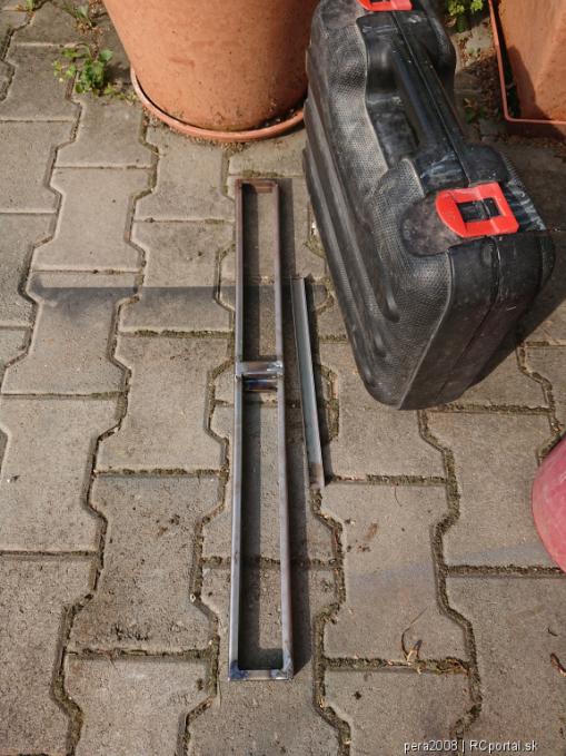

prace na rame zacali

Sleduji tvoji stavbu a je pěkné. Chci optat na tu barvu.
Podklad nějak upravuješ nebo nějakou barvu stříkaš přímo na zhotoveny model? Můžeš mi říct postup? Děkuji.
Max píše: 16.09.2019 10:29 Sleduji tvoji stavbu a je pěkné. Chci optat na tu barvu.
dakujem,
tak na tmelenie je pouzite tamyia putty, obrusene, potom tamyia primer surface, cele je to vybrusene, potom BODY zaklad cerveny, vybruene, znovu zaklad a nato zlty spray, vybrusene a znovu zlty spray. Stale brusene jemnym smyrglom 1000 do 600. hrube brusenie spongiou s brusivom 320.
cize 2 vrstvy tmelu akokeby a 2 vrstvy farby.
Som zabudol, medzi cervenou zakladovou a zltou isla este vrstva bieleho zakladu :YOP:
OK, rozumím. Děkuji za upřesnění.

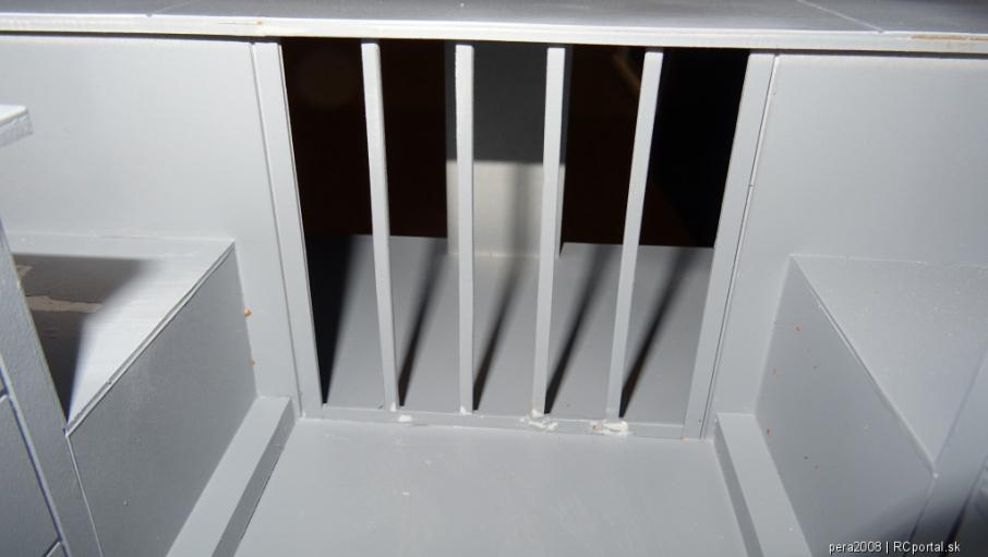

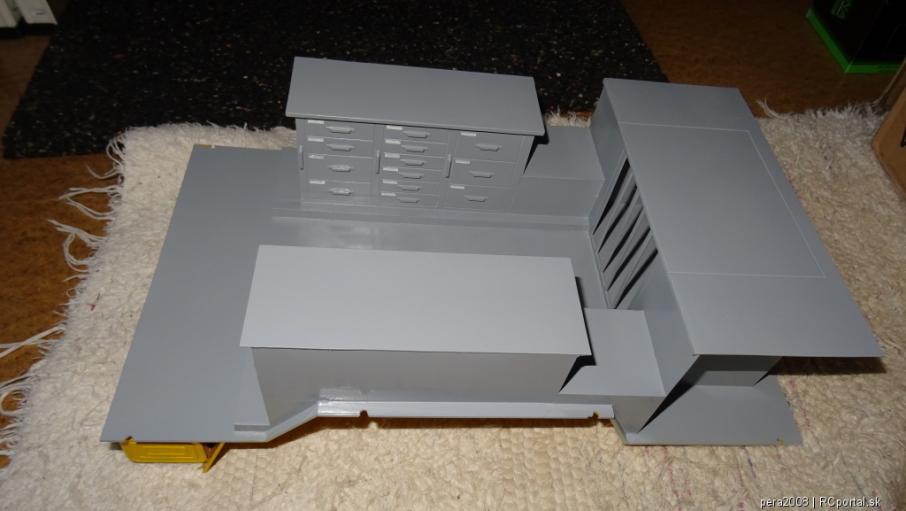

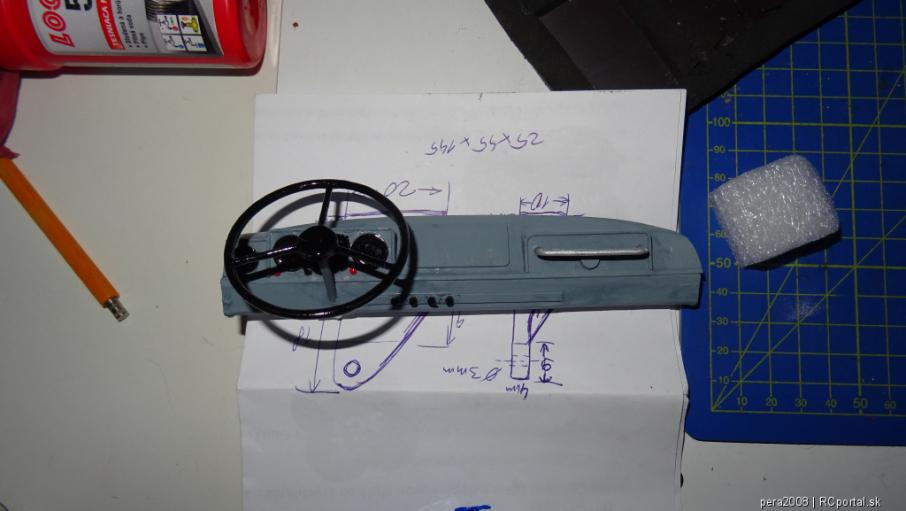

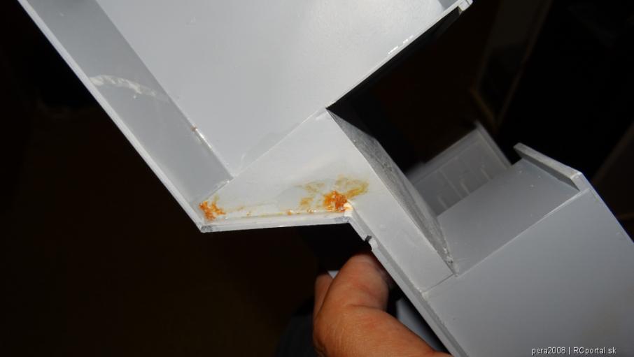

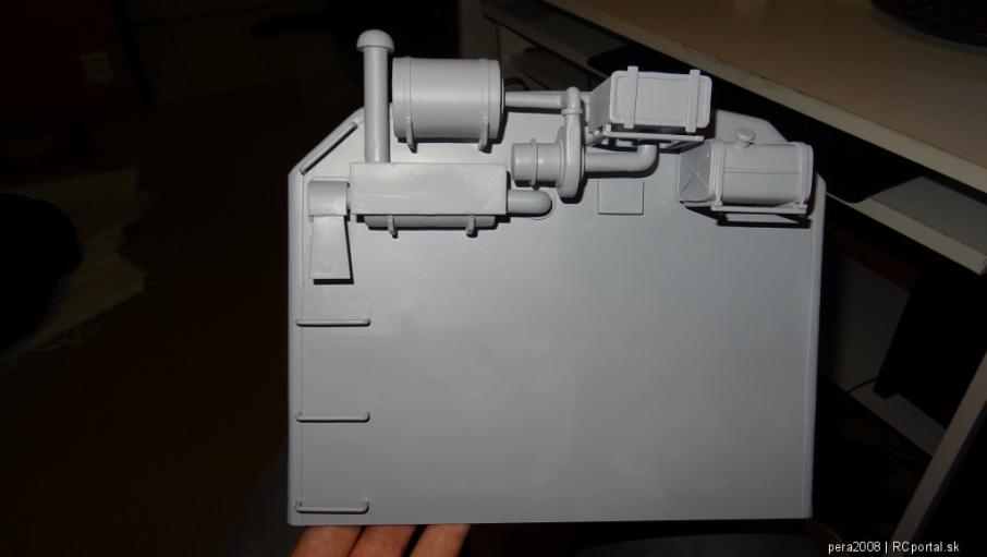

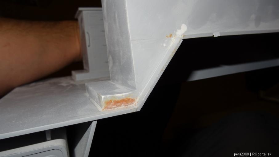

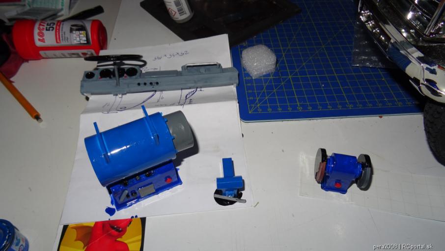

aby sa nepovedalo, ze nic nerobim, tak robim, ale viacero veci naraz. Cize takto nahrubo pre predstavu:
