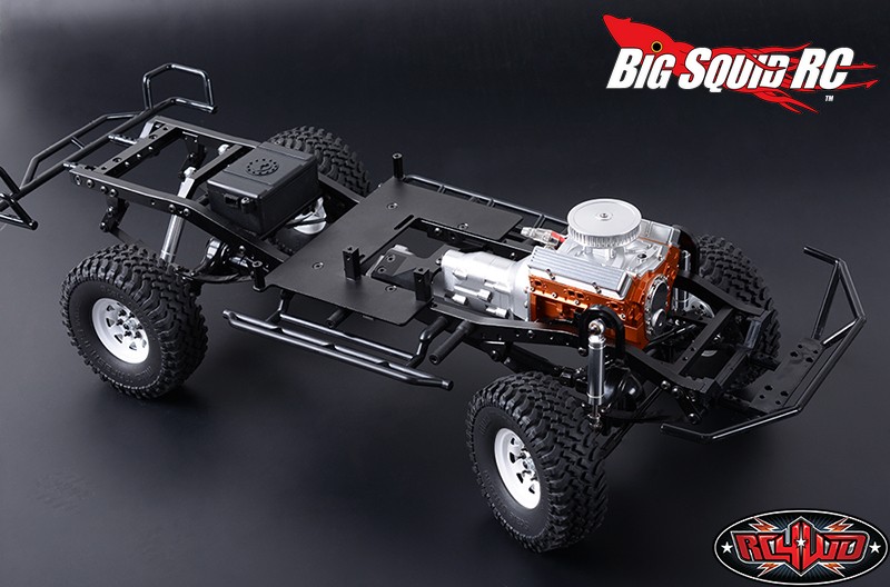

Jste mě s tím motorem nahlodali natolik, že mi to nedalo a udělal jsem pokus. Našel jsem tenhle model, tak jsem ho na zkoušku vytiskl.
Kus, který bych případně použil samo vytisknu všelijak barevnej, tohle je jen pro mojí představu, jak by to mohlo vypadat.
Aktuálně mám rám pouze na D110, ale pro představu jak by to vypadalo to stačí.
Naposledy upravil(a) zax dne 27.09.2022 13:38, celkem upraveno 1 x.

Aby nebyl moc utopenej. Ale to uvidis, to se kdyztak snadno domaluje.
Akorat se to asi vylozene dobre chladi...

Tohle je otázka, kterou jsem taky řešil. Bude to stát trochu úsilí, ale půjde zachovat většinu větracích otvorů na motoru vytvořením děr do základny makety motoru. Až na víka ventilů na ní nic přímo nesedí
Re: Nissan Patrol GR Y60
Kdyz tak koukam na ten motor, to je nejaka audina, ne? :mrgreen:
Kdyz jeste nemas ram, spatne se to zkousi, zda se vejde. Makej makej at to vidime, jak se ti dilo dari

zax píše:Deklík určo ne, kdy už motor tak jako maketku...
Tohle řešení si ale přímo říká o detailnější zpracování motorového prostoru... :twisted:
Mira píše:Akorat se to asi vylozene dobre chladi...
U expe auta řešit chlazení stříďáku? Ten při maketové jízdě nemůže být ani vlahý...
BTW Spousta motorů "do terénu" nemá otvory vůbec.
