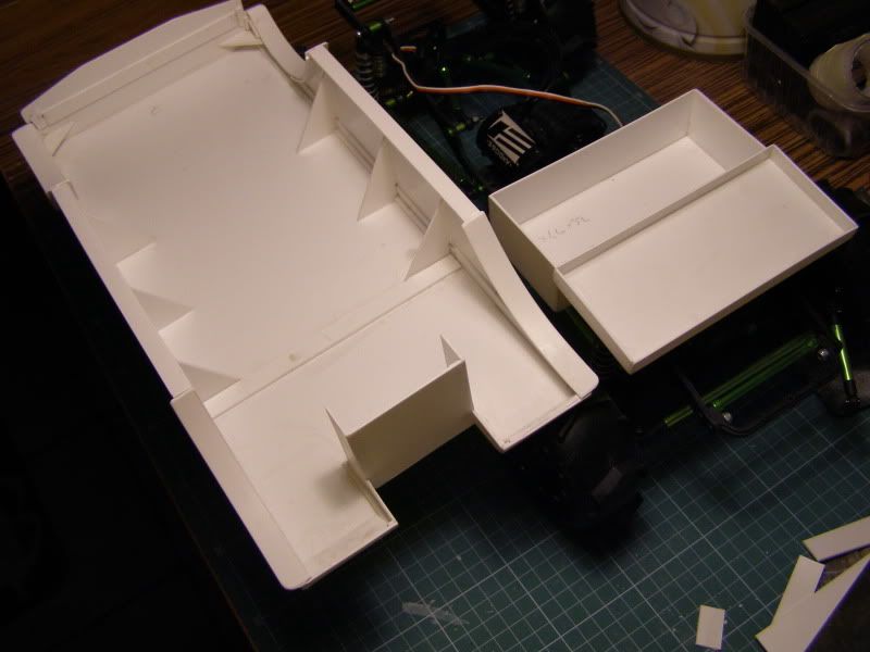

Malej up:
Zadní část jsem nikde na fotce nenašel,takže jsem si dovolil něco zbastlit:

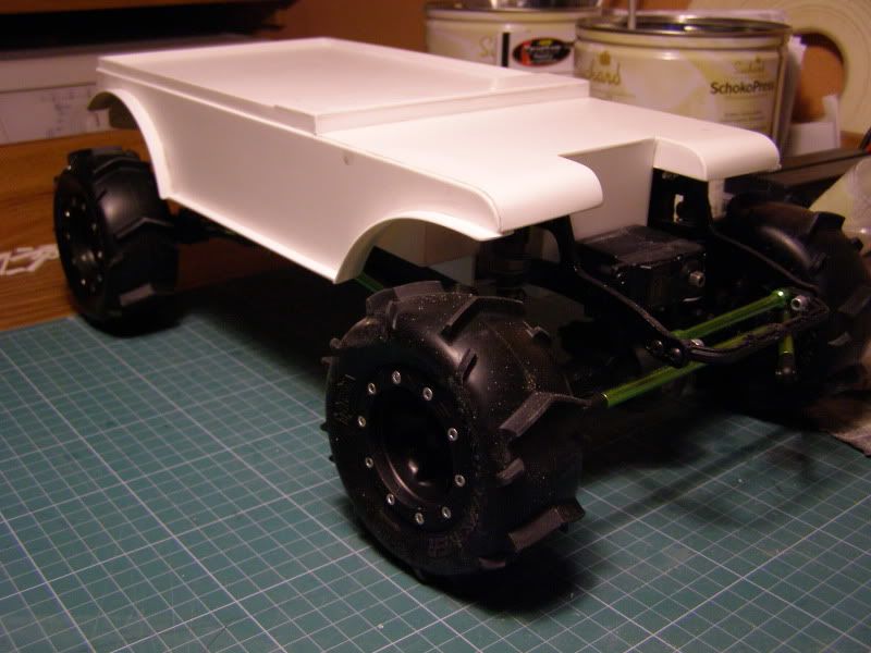

nebudou tyhle axial pružiny trošku cu fííííl měkký?
Příspěvky: 4836
Tahle bouda bude o trochu lehčí,takže tlumiče by mohli být ok.Dají se trochu utáhnout maticí.
Rám budu dělat stejným způsobem jako u Big Willyse.
Vpředu i vzadu budou naznačený světla a pak se pokusím o masku.
Fertig batery box na velký baterky 5000 mAh a trochen žebra na vyztužení,aby se nekydlily boky.
