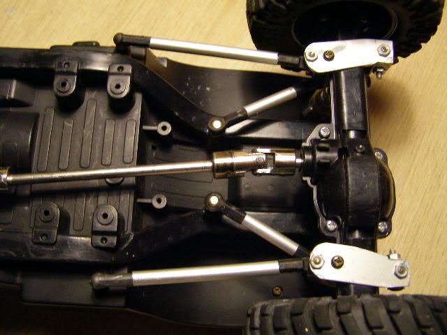

Pokud to půjde z hlediska místa (CCčko jsem viděl akorát při jízdě), tak na spodním linku od nápravy bude kloubek našroubovaný na závitovou tyč, potom navlékneš spodní oko tlumiče a zajistíš matkou na druhou stranu závitovky dáš také kloub. Snad jsi to pochopil jak jsem to myslel.

Šíši, marja. Dyť, předělání linku je pohodovka. Mrkni na pár fotek a přědělej to. :lol:
CC-01 JEEP WRANGLER. ROBITRONIC 55T, DSYS MD46DCRS, PNEU MEX, DX 3 E
http://barttt.rajce.idnes.cz
Tlumič lze přichytit i přímo na link tak,že na závitovku dáš matku,oko tlumiče a matku,potom to z obou stran otrubičkuješ.Kapíruuješ?
Já to mám takhle.Není to úpasůpa,ale dle možností.
Kardan jsem neprodlužoval,jen je to na krajíčkách.

jo tak díky, to skusim, ale ty máš předělanýho tuarega, já mám pajero, takže jsem musel prodlužovat vo 2.5 cm :wink:
YouTube channel
No vidíš,to mi nedošlo.
Spodní linky dej do míst uchycení stupaček,jak je to na obrázku.Bude tam víc místa.
