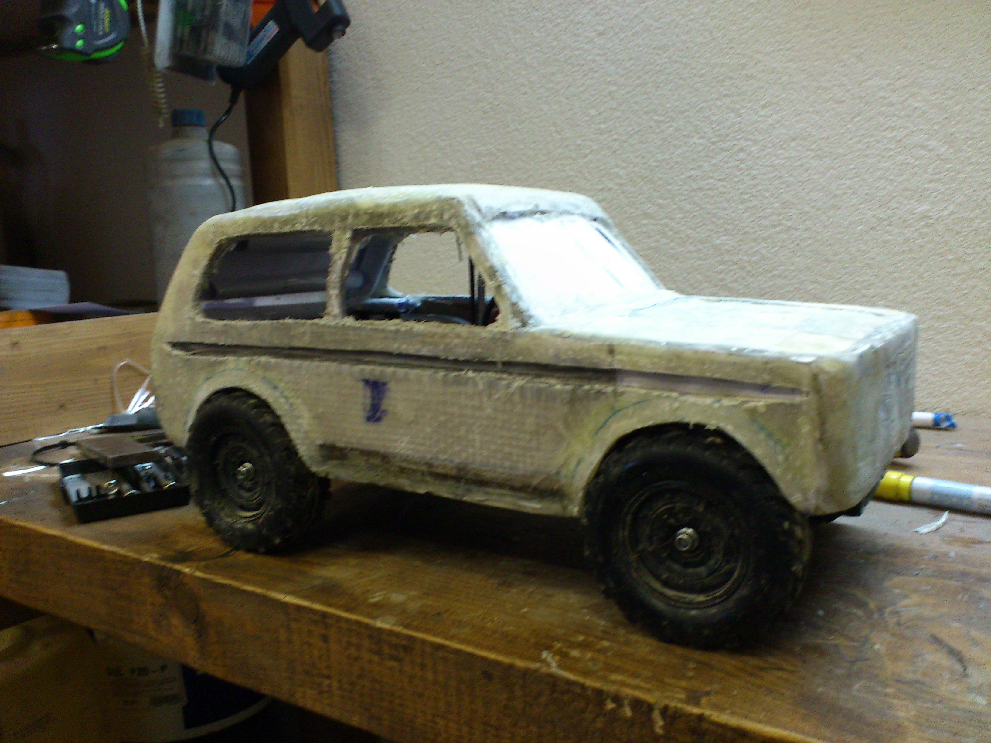

óóó, od mistra Jurdy pochvala potěší. Teď to vypadá divně, ale až se to poprvé přetáhne tmelem, aby to bylo dohladka tak to teprv bude takový k světu. Bohužel to laminování ze spoda sem zapomněl vyfotit :oops: Musím si na focení půjčovat sestry mobil, aby ty fotky vypadali trochu líp, protože s foťákem sestra spadla z koně a měla foťák v baťohu tak ho asi trochu rozmáčkla

Dík moc, taky jsem zapomněl napísat, že se na přidělání kastle pracuje, ale pozastavuje to že nemáme k dispozici mikrobrusku :-( Ve předu to bude na takovej nejt, aby se kastle při výměně baterky apod. Vzadu to budena přidělání na dvě matky asi, ještě uvidíme :wink:

Přidělání na matky, to by se mi nelíbilo, pamatuj, jestli budeš sundávat kastli při výměně baterky, tak v zimě na sněhu, sundávat matice, to bude bolest a utrpení, to chce vymyslet něco jednoduchého.
To milan: hmmmm... Co nějaký magnety, to asi né co, karoserie má teď 0,5kg a myslím si že min kilíčko vážit bude. Myslel jsem třeba ten suchej zip, ale newím jak by se to chovalo...fakt newím jag nebo co tam dát To salvatore: díky. ne vzadu to není rovný, prostě našikmo, ve předu je na podvozku ta kostka a ta je pevnější něž ty blatníčky vzadu a předek je vystužen a 3 vrstvy laminátu a 1mm plíškem
