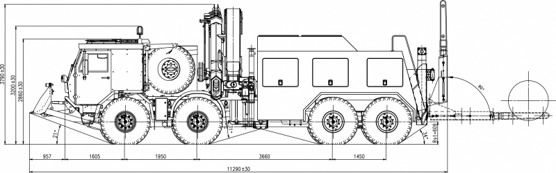

Mamut má taky vzadu listové pružiny, tedy vlastně těžký king frame - listové pružiny plus vaky nad polonápravama.
http://www.tatra.cz/nakladni-automobily ... y-vehicle/

No super, je pravda, ze se mi mamut mooooc líbí, myslel jsem tuhle nástavbu spáchat někdy časem, az seberu odvahu na hydrauliku. Líbí se mi na YouTube video, jak si pozvedne jinou 817 nebo bvp a podsune ty vidle a pak to krásně odtáhne. S kolegou v prací jsme prodirali i možnost zluto-cervenyho vyprošťovaku :-)
Jen by mi nepasoval rozvor mezi 2. a 3. nápravou.

Do mamuta 100% ten podvozek to snese a hlavně jeto tatra jak má být žádný paskvil :OK:

Změna rozvoru není problém, já svoji taky říznul a prodloužil:
http://forum.rctrucktrial.cz/viewtopic. ... 160#p21700
