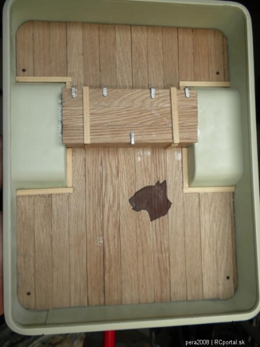

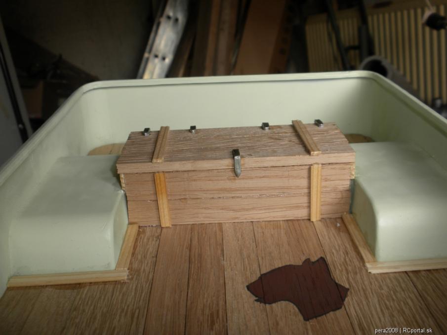

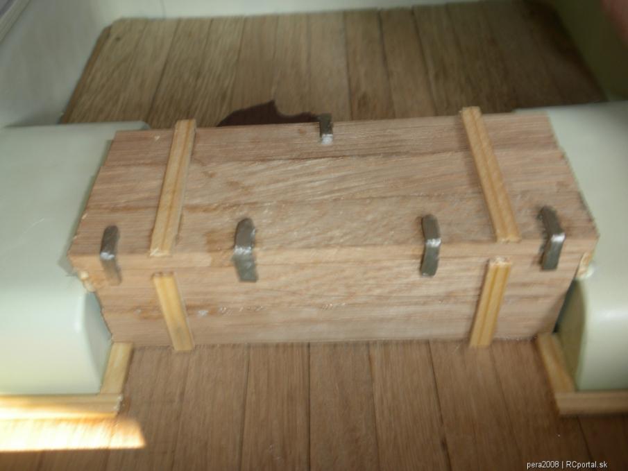

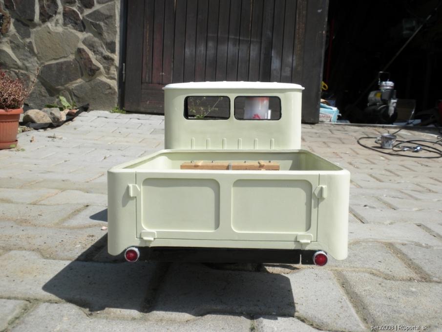

To vis ze jo, ja to rikal, ze az se to sesumiruje dohromady ze to bude pekny. Jen ta barva se mi zda moc vyblita... Bedna dobry, nebudem mluvit o dirach pod ni a je to cajk...
Re: 1963 Toyota landcruiser FJ 45 pick up
:-( Na to, jaká je to krásná kastle, tak ta bedna je odfláknutá, a takhle doprostřed korby, bych si ji rozhodně nedal :-I

No je to takový divný.. bedna uprostřed.
Ty tlumiče nešly uchytit nějak jinak, třeba zešikma?

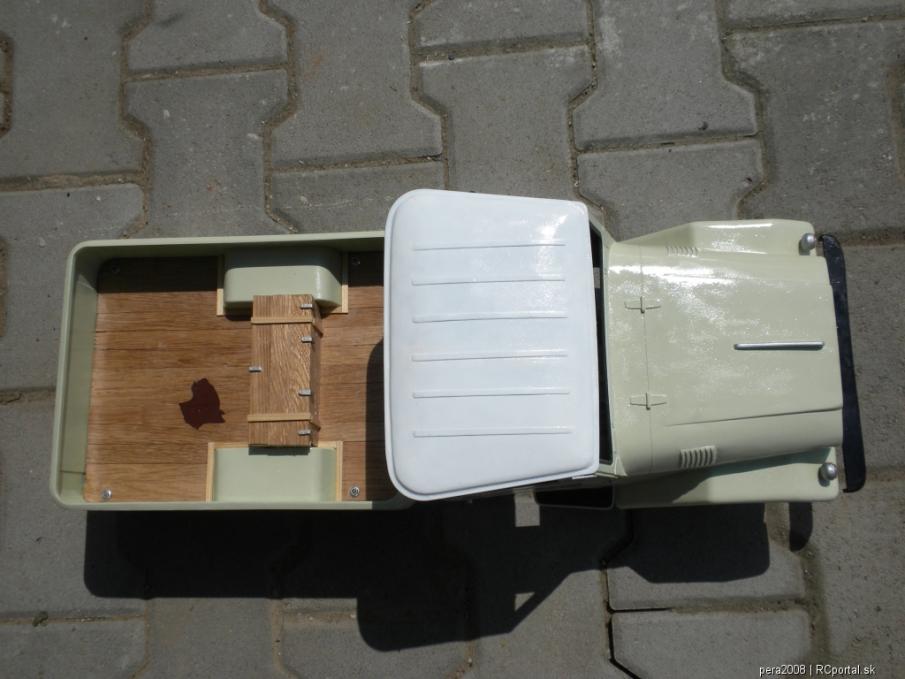

ta bedna tam je aby zakryla diery kde pojdu tlmice. Ja ju doskladam a dokoncim ako viem a mam moznost a dufam, ze dalsie budu lepsie ( hoc aj nie moje ).
za bednu este pojde rezerva.
Mira: dik, s tou farbou som pisal, ze je taka divna zatial, lebo ani fotak nevie, co je to za farbu :-D
ked sa nalakuje bude to ok

Nesli inac, ja tam mam 90mm tlmice. vdaka tomu ma pohyb cca 1,5-2cm

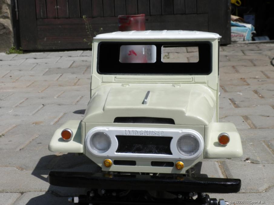

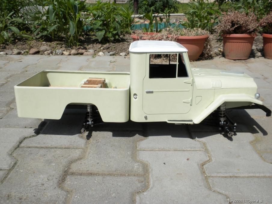

Dalsie fotky pre nedockavcov:
poznamka: ani po nalakovani fotak nevie zachytit farbu, ale prisaham, ze je svetlo zelenomodrasta :-D
budem este osadzovat diodky do svetiel a to zarosenie z laveho svetla zmizne:

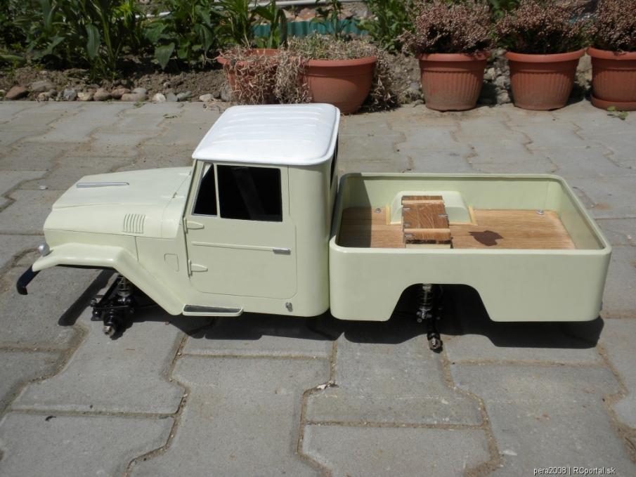

No,ten lak je trochu odfláknutý...chtělo to ještě pár vrstev..viz ta přední kapota.
Jinak jen takový dotaz,opravdu ten zadní blatník,díra na kolo je přesně dle měřítka? Zdá se mi to divný...malý...ale třeba se to prostě nelíbí jen mě... :wink:
Nezdá se ti to, je malý, ve srovnání s fotkou na první stránce je malý na první pohled.

Mne se libi i barva a zdalky i ta bedna, proti umisteni nic nemam kdyz to hned za boudou vycpe rezervou a este necim tak proc ne. Jen je skoda toho zadniho blatniku, bude to chtit do nej sahnout.. Je to skoda jinak pekneho auta, ktery je 1000000x lepsi nez lexanka ci lisovana kastle obligatnich modelu...
Este to stale nie je finalna podoba. Ten blatnik na korbe sa da zvacsit, len cakam na pneu.
Co sa tyka laku, tak pojde este jedna vrstva, lebo ta gunze farba robi tak trochu bordel.
Zatial su to fotky ako to pokracuje, nie finalny produkt.
Som rad, ze to komentujete, aspon viem, co zlepsit. :FINE:

Je ťažké sa trafiť presne do mierky a malo RC expe áut je presne 1:10..páči sa mi že sa prispôsobuješ originálu..za mňa velmo pekná stavba ..fakt pekný taký " staro amerikán " farmársky..teśim na strtenutie pri pojazdení a videní ho v reale v teréne.
eśte RE : inak aj mne sa zda ten otvor pod zadné kolesá malý oproti predku..uvidiš ako to bude vyzerat na nových pneu :wink:
+ páči sa mi drevena korba a bedňa cez tlmiče.

je ten zadny vyrez maly, ale skor ako sa pustim do rezania, tak cakam na pneu a potom uvidim ako to rezat a brusit. 2x meraj,1x rez ;-)
este je raz nalakujem a musim zohnat 2 diodky do prednych svetlometov. Predpokladam, ze dalsie foto bude niekedy cez vikend. dufam, ze zozeniem vsetky veci (dojdu objednane z CR ) :CIAO:
Nemam totiz prostriedky aby som vsetko vyrabal na mieru, cize nebude na 100% vernou kopiou originalu, coz je na jednej strane skoda, ale na druhej strane som sam seba prekvapil, ze som to dal az do takeho stadia. ako to bude jazdit som aj ja zvedavy, kedze je to taky dlhan.
este sa stale obavam, ze budem predlzovat predny kardan. :?
