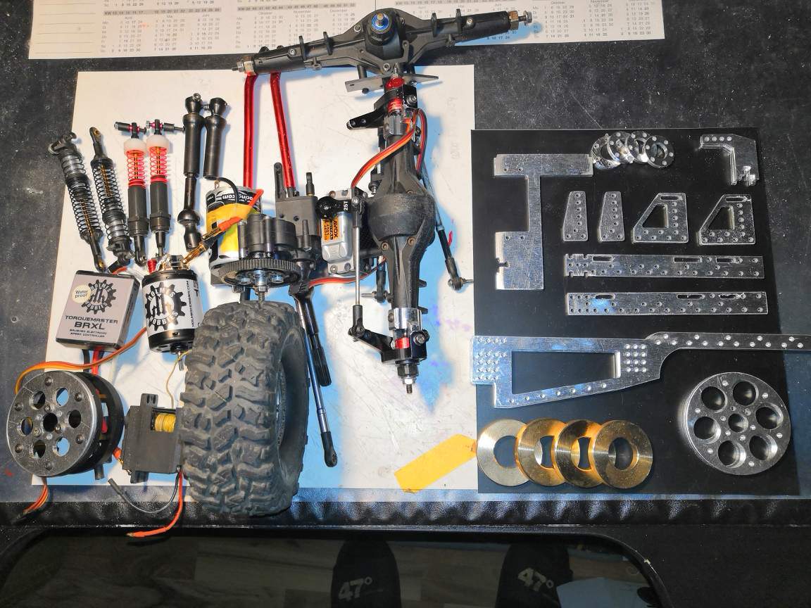

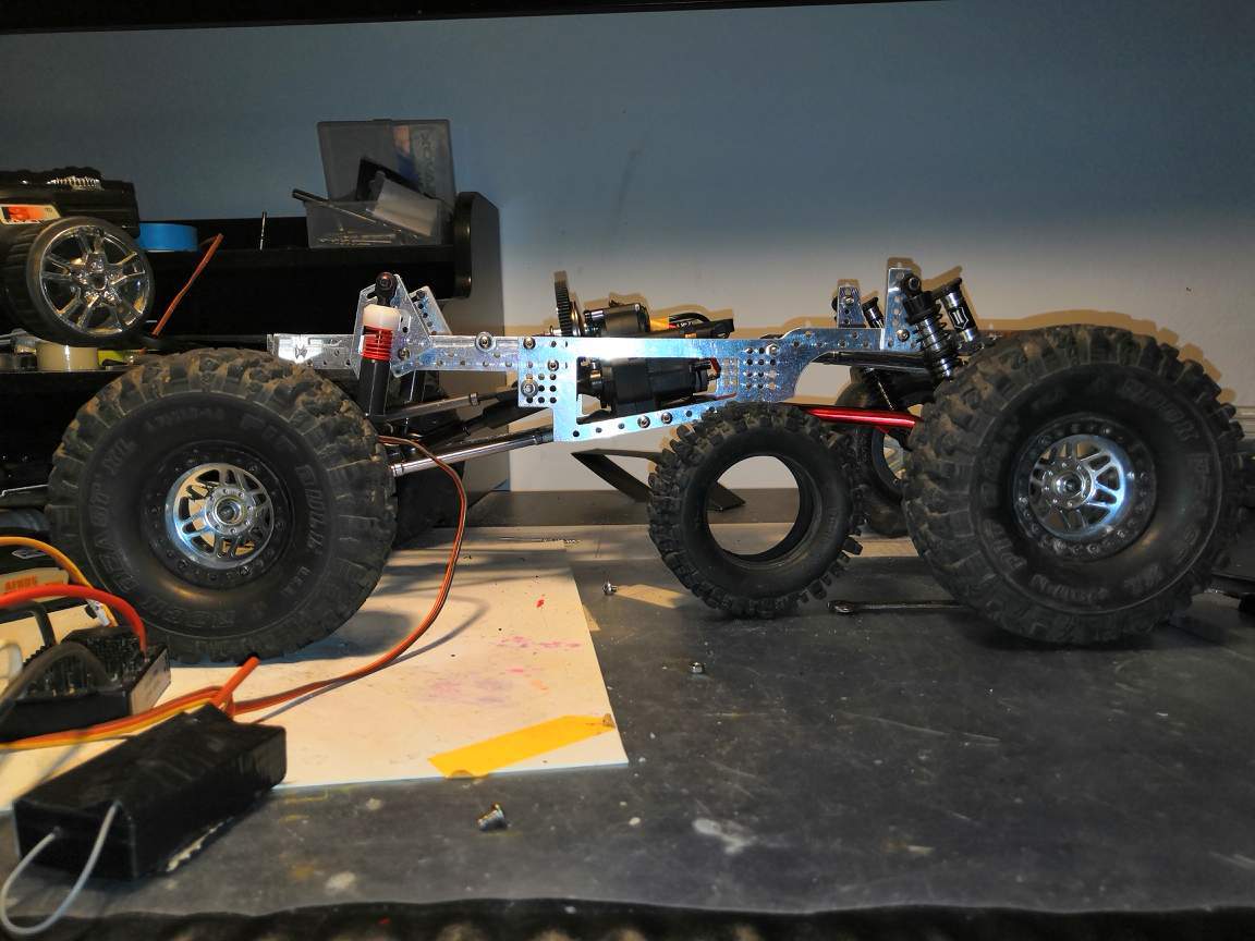

trochu se to pohnulo... doslo nove sasi , hlinik 3mm testovaci verze.... nejake nove dily... koupil sem k regulatoru HolmesHobbies motor aby mu nebylo smutno... Nejaka nova zavazi a tak....

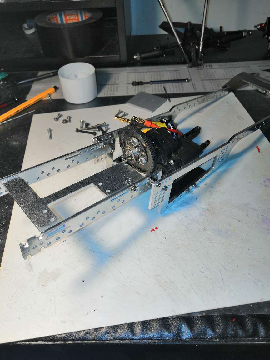

Tady je plesaty sasko

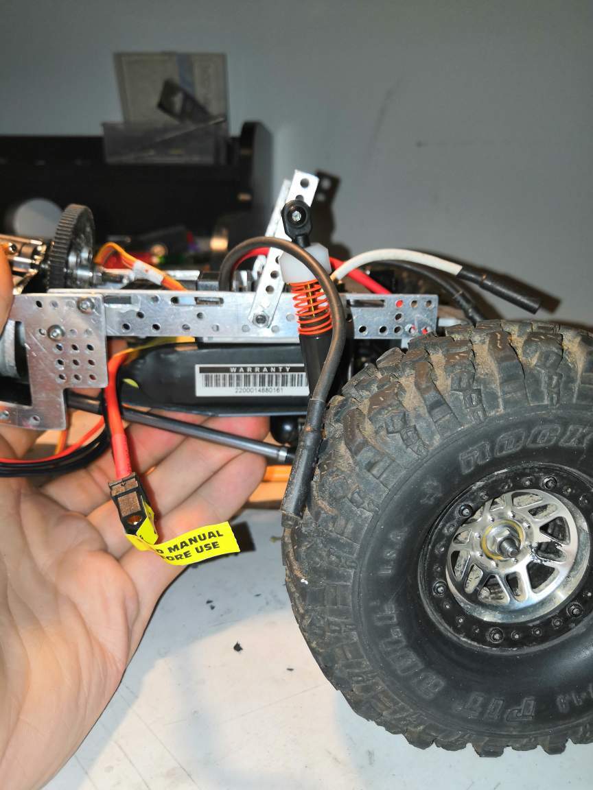

Bocni pohled... predni soktowry sem zkusene nakreslil kratsi nez potrebuju takze tohle se v karbon verzi musi poladit...
Takhle nahore v platicku bude navijak a baterka , navijak se treba posunout o par mm dozadu aby byl az za spojovackou a mohl sem ho pustit az dolu ke spodnim linkum takze bude prakticky pod platickem .... ty srouby co tam jsou se zapusti...

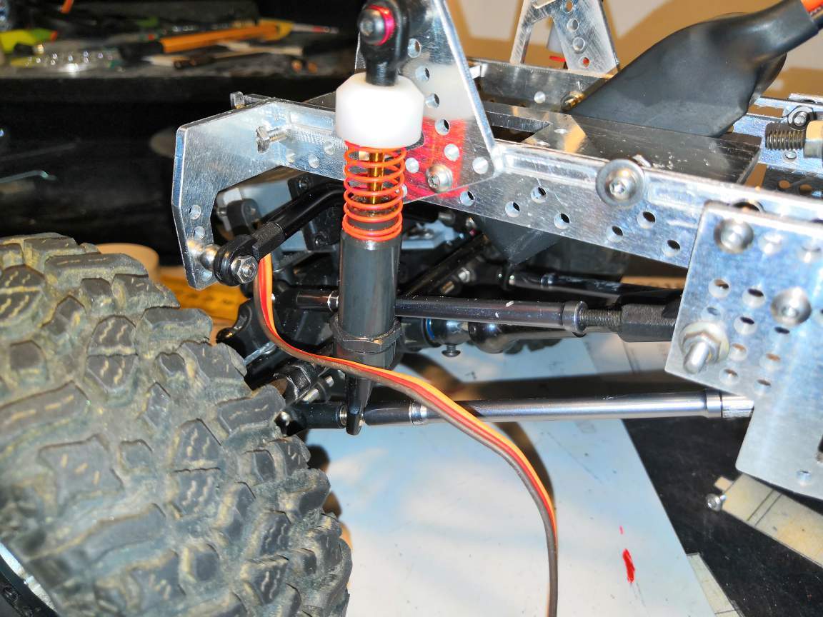

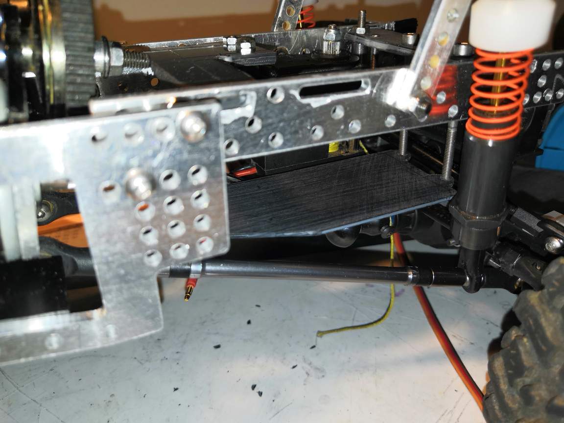

Tady sem uchytil tlumic na link takze sem spodni linky dal do krajni polohy jakoze jsou dal od sebe... to by melo byt jako lepsi... nejak sem si nejsem jistej jestli to nejak vadi tohle uchyceni... nekdo nejaky zkusenosti postrehy? Horni drzak panhardky na sasku elegantne vyresenej tohle spojeni funguje vazne dobre udelaji se zamky a pak takova "T" drazka ve ktere je maticka to se pak stahne a je to pevny jako skala
Neni to nejvetsi rejd na svete ale ma dobrej zaklon a vnitrni kolo je vyndany na max a v kombinaci s digem to bude stacit...

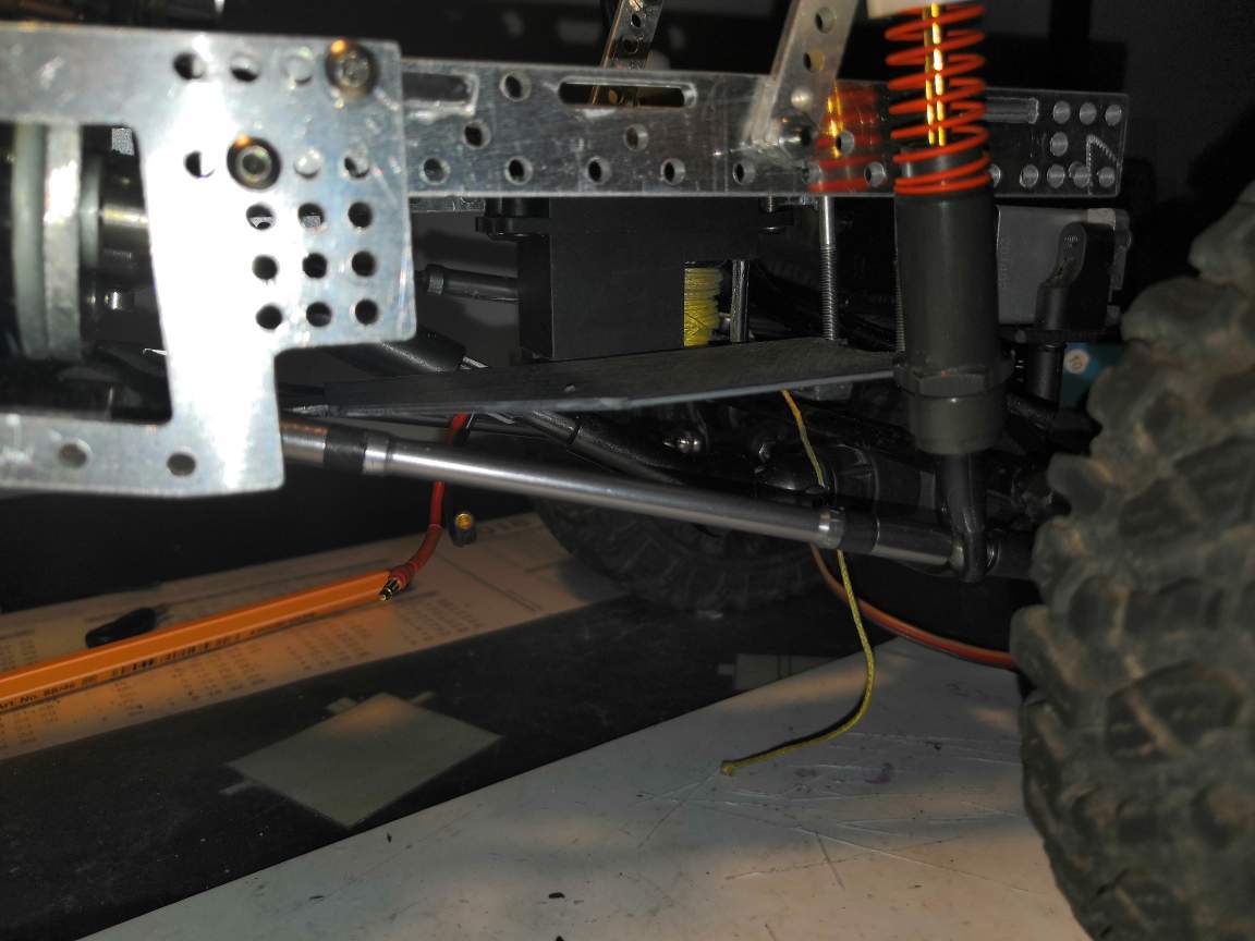

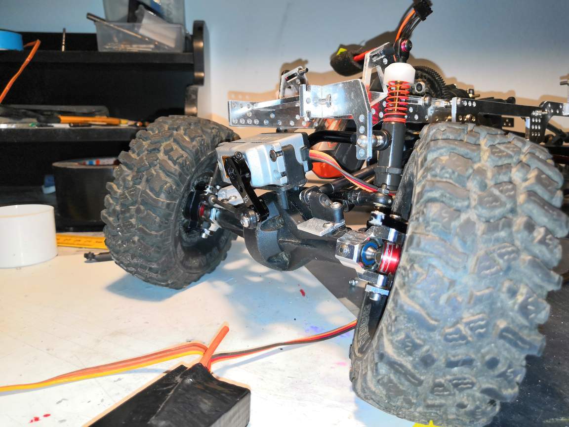

Nejaky stabilizatory a snizovace teziste sem nainstaloval... 160g na jedne strane.. myslim ze to bude akorat... Na fotce jde jeste videt a treti link.. nakonec nasel misto v karbon platicku ktery je v jednom kusu se servoplate na naprave... nejak to jeste serroubuju s nohavici napravy at to je tuhy...
Pohled dovnitrku kola...
Zatim porad ladim a ladim ... tuhle to tam, tohle vic dozadu, to presunout, tohle musi nahoru tady musim zapustit sroub tady milimetr ubrat tady aby prekazel jinde.. no je to hrozny srani stavet auto s dilu ktery k sobe nepatri....

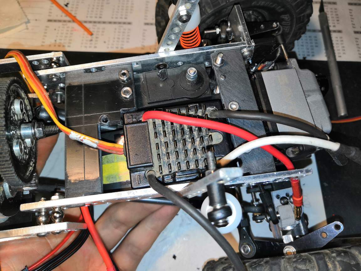

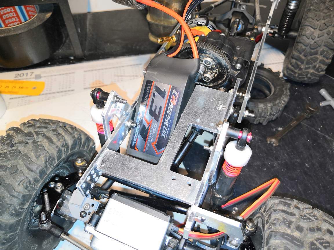

Fungovat to musi ... na stole se mi to jevi hodne dobre... dnes po dlouhy dobe zkouseni jak kam dat baterku sem jako udelal takove zavesene platicko... bude to napevno pres dlouhy srouby a trubicky chyceny k hornim platicku kterky budou drzet sasko
po propruzeni uz to seda na link a kardan jeste polemizuju ze to bude trochu z kopce ale to se da uz pak krasne doladit
Baterku budu vkladat netradicne z boku sasi :D
a na baterce si bude hovet nejvetsi regl ... pekne se vleze vedle navijaku a jak by to vypadalo pekne kdyby tam pak jeste nemusel byt nejvetsi prijimac na svete :D
