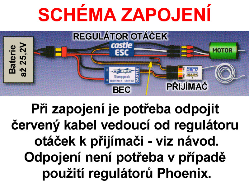

a ještě ten dotaz ohledně toho připájení.
Podle tohodle návodu, jestli to chápu :-D :-D ,tak bych měl připájet + a - na regulátor směr baterka a z reglu uštípnout + drátek? :-p :HOPS:

prysk píše:Oka, díky moc
Ne ne. Na kábly co ti jdou od baterky ho napojíš a vývody z BECu napojíš přímo na servo. No a z přijímače co máš slot pro servo vyvedeš jen jeden káblík se signálem a taky ho napojíš na servo, takže z BECu Ti jde do serva šťáva a z přijímače jen signál.
Tak to sem v prdeli :-D :-D
Myslel jsem že to chápu podle toho dle návodu->
http://www.rcm-pelikan.cz/files/FOXY_UB ... _143mm.pdf
A tam píšou, že : " před připojením UBEC musíte odpojit červený vodič (+) v servokablíku regulátoru, abyste vyřadili z funkce vestavěný BEC.
tak to se na to asi vy.... , to nechápu..

kua Patte to je nějaký složitý popis :lol: UBEC má + a - to naletuju na kabely reglu, které jebu na baterku a servo konektor frknu do přijímače, ze servo konektoru regulátoru vytáhnu + (vytáhnu, radši nestříhám, ještě se může hodit :lol: ) a jedu ne :mrgreen:
jinak mě vždy stačilo 3A ale rozdíl v ceně není fakt velký, tak co by ne šestku ... :wink:

Jsem nepochopil tudle větu právě: "No a z přijímače co máš slot pro servo vyvedeš jen jeden káblík se signálem a taky ho napojíš na servo"
Nevim, jak bych totiž z přijímače vedl nějakej kablík, když v něm žádný nejsou,pouze antena a ještě ho napojit nějak na servo. :-p

Ale hovno vy inženýři. To zapojení co máš v návodu je dobrý protože máš BEC na maximálně 6 V.
Já Ti popisoval zapojení jaké používám já pro BEC co dává 7,2 V a proto tu šťávu pouštím přímo do serva a neženu ji přes přijímač. Je to jednoduchý, ale ukázaná platí. Prostě vemu propojovací servo Y káblík co má dva vstupy a jeden výstup.
U výstupního konektoru fiknu plus, mínus a nechám jen signál a strčím ho do přijímače do slotu pro servo. U jednoho z vstupních konektorů fiknu jen signál (i když by tam mohl zůstat, ale kvůli případnému rušení ho raději fiknu) a zapojím do něj BEC. No a do druhýho vstupu zapojím servo a je po ptákách. :-)
Používám tenhle pro HV servahttp://www.rc-levneji.cz/regulatory--esc-/externi-ubec-7-2v-4-5a-s-redukci-sumu/
Ale Tobě by stačil jeden z těchto:
http://www.rc-levneji.cz/regulatory--esc-/externi-ubec-hku5-5v-5a-s-redukci-sumu--x5_pro/
http://www.rc-levneji.cz/regulatory--esc-/externi-ubec-turnigy-3a-vcetne-alarmu/

to STR na obrázku je regulátor, a ta malá pí.a je co? :-D
No jak na to tak koukám, asi to zkusim bez becu a kdyby něco, tak to někoho asi nechám udělat. :-(
No a můžu to teda udělat podle toho návodu když mám 6V ?

prysk píše:8o
JežišMaria STR je servo, BEC je bec a PŘ je přijímač. Regl jsem tam nekreslil, protože ho vlastně obcházíš tím, že zapojíš BEC na baterii, nebo aby to bylo polopatě na ty dráty co ti jdou od baterky k regulátoru. No a ta pička to je střed Y servo rozdvojky za pár korun: http://www.rc-levneji.cz/prislusenstvi-pro-rc/y-servo-kabel-26-awg-150mm-typ-jr/
Nevzdávej to. Já v tom taky tápal a pak mi to vysvětlil jeden elektrošikula a učil jsem se za pochodu :OK:

Nic proti nikomu, ale to co dával Patt nemůže fungovat.
Každopádně Prysku s jak někdo psal - od regulátoru vytáhni a zaizoluj prostřední červený kablík a nic dalšího neřeš.

Prečo by to nemalo fungovať? Signál brať z prijimaca a napájanie z bec..

1/ prijimac neumi brat energii ze vzduchu, musíš ho taky necim napajet
2/ myslim si, ze samotny kabel se signálem nestaci, ze musí spolecne s minusem (ale to si jen myslim, neoveroval jsem a ani nebudu)
http://www.pkomarek.cz/rc-manual/bec.jpg
http://www.pkomarek.cz/rc-manual/externi-bec.jpg

A nebude prijimac napajany z reglu? Neviem preco by to mal byt problem. Ja to vyskusam spravit presne ako navrhol patt.
Servo napajane z bec, ovladane signalom z prijimaca..
