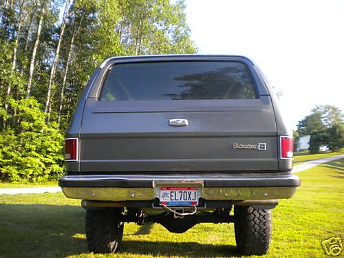

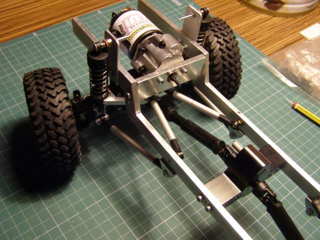

Jo ale suburban je už tak dost široká potvora.
Disky co mám v plánu zastrčí kola o 5mm dovnitř.
Lisťáky tam nedám,protože se mi dozadu nevejdou.Mám tam udělaný místečko na baterku.
Co mi ty zadní panty jenom připomínaj? :-p :-D

že by tvýho suburbanátora? Někdo to okopčil?
Adam - SPEED Energy Team
Někdo měl stejnej nápad... :lol:

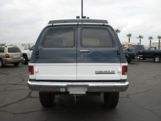

Zrovna jsme dokoukal "mizerové" a co tam nevidim... černej Burban :lol:
Jj Ale to byl nějáký jiný typ v zadu měl výklopné výko rozdělené na spodní a vrchní.
Měl jsem na výběr jestli použít standartní díl ke kastli,nebo komplet nový vrata.
Konečně přestalo mrznout a já mohl pižlat na balkóně. :lol:
Novej je držák motoru,uchycení tlumičů a přední 4 link.
Musim dokoupit a vyměnit pár šroubů a hlavně nový tlumiče.
Ted kdyz na to tak koukam, z ty prevodovky vede 3.2 hridel, das tam nejakou redukci na 5mm, aby tam sel uchytit kardan...
Zatím netuším co stím. :oops:
