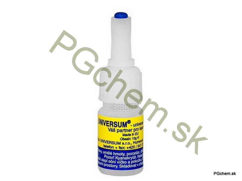

Čím se lepí PSH k železu?

Fakt nevim co s tim, zvazim, jestli to predelam, ale problem je to vykuchat do toho kovu. Lepim to: http://www.pgchem.sk/tovar/big/110_img_1.jpg
Jinak psh psh lepim revell. Tim, že to psh je po celem obvodu, tak to k tomu zeluzu nemusi extra drzet
