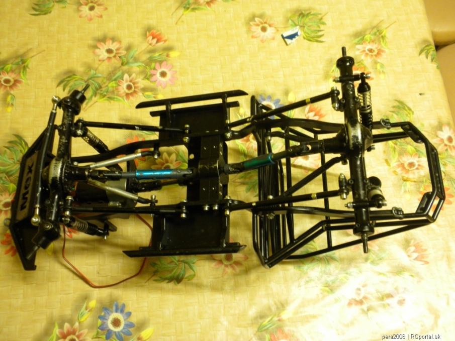

Tak jsem změřil ten poloměr a otočím se na 210 cm. Nemáte někdo zkušenost s nějakým typem stabilizátorů na off road nápravách? Ta korba s výbavením je dost těžká a při rozjezdu se auto dost nakloní. Bude to určitě problém i při výjezdech.

tak to mas podobne s tym polomerom. Co sa tyka tazkeho zadku, tak ja som si daval vyrobit pruziny namieru. Asi tak 3tie boli ok. Cize mam vpredu ine a v zadu ine

Pružiny mám taky jiné na zadní nápravě ale to nezamezí náklonu za který mohou kardany.

cize ti to robi tzv. torqtwist, ako na vaterre? cize sa ti naklana podla tocenia sa kardanu?
ked je to tak, tak ti pomoze uz len vymenit Y za V, cize ulozit vrchne linky aby mali lepsu podporu pre napravu. V celkovom dosledku dostanes W, coz ti to spevni.
neviem, ci som to zrozumitelne napisal, ale viem, ze sa to da prerobit pomocou jedneho klbu, kde sa vopcha do ocka sruka na ktoru sa nasledne uchytia dalsie klby linku ( jeden lavy a druhy pravy horny link ) coz dostanes nieco ako maju Yoty:
Bohuzial fotku z toho nemam ( urobene na axiale ):

Uvidím, zatím zkusím použít něco takového jako inspiraci. http://www.mz-racing.net/?page=product_detail&id=7625

Ahoj Rosťo, dneska dělám držáky pro magnety které budou držet karoserii. Šasy je skoro hotové, musím jen udělat zadní stabilizátor. Problem je najít tu správnou tvrdost pérového drátu. Příští sobotu jedu sekat rtávu na srub a rád bych tam udělal nějaké testování v terénu.
