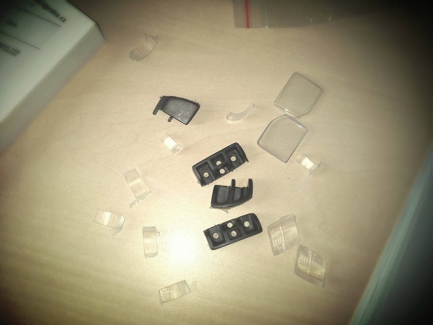

Tak cihla ufiklá a momentálně se dělá na přetavbě řízení a dnes dorazila zásilka od Mraka :FINE:
