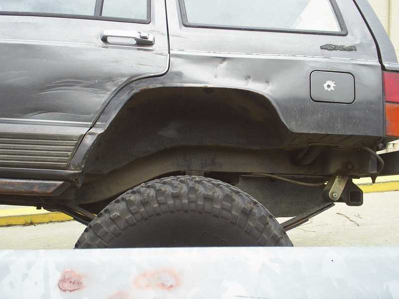

Moc hezký, jen mám takovou poznámku k zadním "houpaèkám" (ulo¾ení listù - "¹eklùm").
Jsou neskuteènì dlouhý a tím pádem nereálný.
Ty tvoje by mìli v reálu tak 40 cm v pomìru ke kolu ... :| Originální jsou tu¹ím 7,5 cm. (pár let u¾ XJ nemám a tak si matnì vzpomínám), kdy¾ jsem liftoval, dával jsem na cca 4" podvozek del¹í ¹ekly, který mìli 15 cm. (cca 7,5 cm lift na nápravì)
To máš pravdu, ale já musel dát listy jakože pod rám, ne na bok rámu. Proto jsou tak dlouhý. :-)
