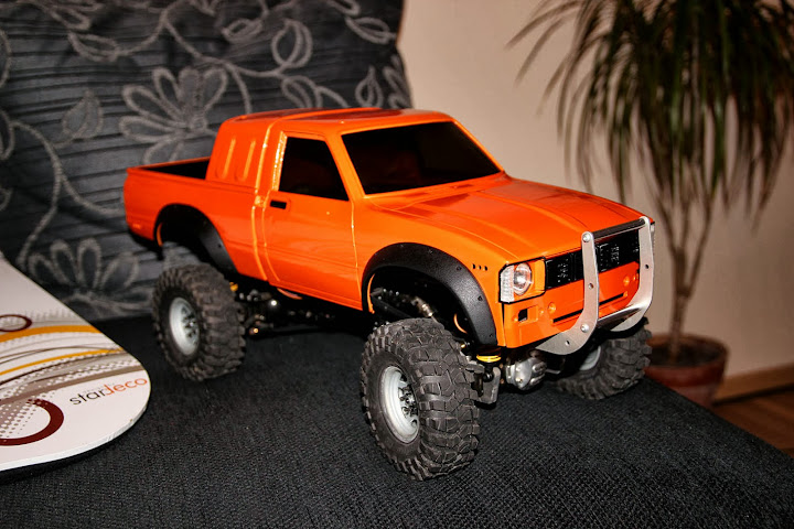

Re: Hilux HighLift
Teď v týdnu jsem konečně dotáhl předek auta. Maska dostala dokonce i origo kovovou samolepku, kterou se mi povedlo sehnat. S nárazníkem byla trochu potíž, Pstrůža měl trochu nepovedenej odlitek a tak mi scházely otvory pro upevnění mlhovek. Nakonec to vyřešil dvousložkovej epoxid tmel z práce a tak sedí vše na svém místě..

Re: Hilux HighLift
Další v pořadníku byly zrcátka a nášlapy.
Pro zrcátka jsem musel znovu propilovávat díry, protože vrstvy laků je tak nějak zmenšily. Nášlapy jsem měl docela vymyšlené, ale v průběhu prací jsem na ně zapomněl a tak jsem je dodělával teď narychlo..

Re: Hilux HighLift
Moooc pěkná Yotka!
maztekk
Příspěvky: 3947
Registrován: 21.06.2011 0:00
Re: Hilux HighLift
JJ, je to opravdu super ale trochu to degradují černá okna :-p

Sisma
Příspěvky: 65
Registrován: 16.06.2010 0:00
Bydliště: Praha-východ
Re: Hilux HighLift
Cores: Moc dík za upozornění, taky bych to měl špatně. Měl jsem to teda už vymyšlený s osazením diodama, ale asi to předělám. Jediný, co asi teda budu mít jinak jsou boční světla. Pravděpodobně jsou to blinkry, já to budu mít jako pozičky.
Maztekk: Já vim, že to není úplně to pravý, časem asi překopu okna a udělám nějakej ten interier, ale asi to nebude priorita..
Tenhle víkend bych chtěl začít osvětlovat, sečetl jsem to na 24 diod.. :idea: To bude elektrárna...
