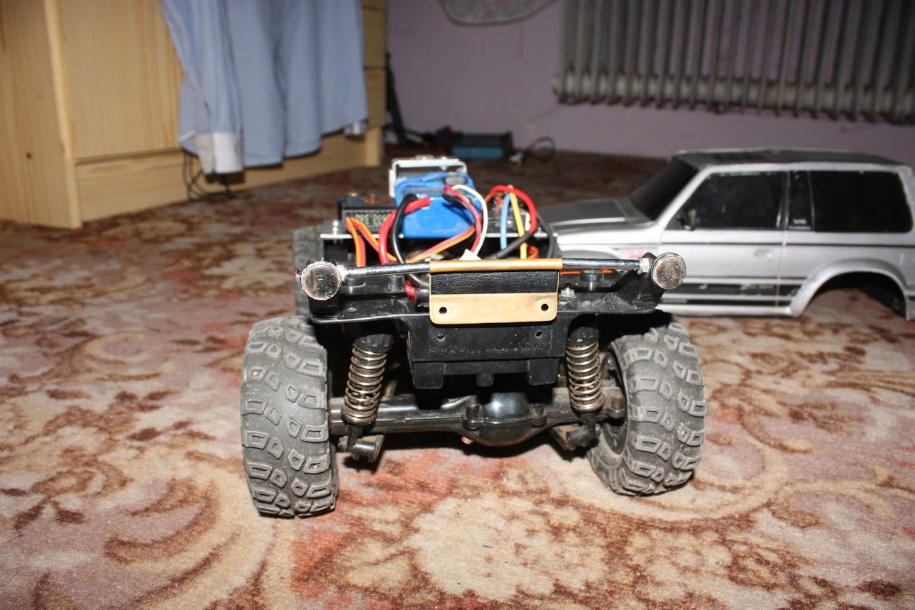

Tak nějaky ten posun:
- Řízení alá Mrak
- Zvýšení tuhosti pružin alá Mrak
- Nové umístění elektra + Baterie nad přední nápravou
- Uchycení kastle pomocí neodýmových magnetu + v přední části klasicky
- tady se mi baterka trochu posunula jinak samozrejme patří až nad servo
UCHYCENÍ KASTLE:
[youtube]EnN3-nT4ewg[/youtube]

Marťas ještě jednou to schválně převrátíš a dostaneš takovej lívanec, že Ti slezou uši na jednu stranu :-I
Jinak dobrá práce mistře :hura:
Příspěvky: 3082
Registrován: 21.11.2008 0:00
Re: Pajero by Číža
Jak s tím mlátí vid? Poprvé s tím skoro hodil :-D
Re: Pajero by Číža
říká přeci "to je moje věc" ale rány to dělá přeukrutný :FINE: takový dutý tupý a pořád jen "drží, drží..." :-D :FINE: :FINE:

Patte taky mi to bylo lito ale v zajmu vedy to musel vydrzet :-D ....oni to zas takový rany nebyly jen mikrofon byl blizko....a navic drzelo...teda az do chvile nez jsem rekl "drží" to to zrovna upadlo :-D ....ale jinak vbpraxi si myslim ze to bude OK...samozrejme pevny uchyceni to neni tomu to konkurovat nemuze ale pri normalnim offroadovim jezdeni by to melo drzet v pohode...no uvidime cas ukaze :OK:

Tak dnes se nám doslova přitížilo:
...70g na kolo :OK:

No 70g zavazi..cely kompletni kolo vc disku a gumy ma dohromady 146...coz si myslim ze uz je docela dost na CC...uvidime no :OK:

Mě přední kolo váží 169gramů+150gramů v čumáku,a zadní kolo má 98 gramů.Ale je fakt že ten předek má už dost,moje specialita jsou kotrmelce :-D .Asi trochu odeberu.

ja mam na predku jeste baterku i vsechnno ostatni takze bez zavazi v kolech jsem byl na predek pretizenej..ted je to o neco lepsi ale mozna jeste trochu zatizim zadek..ale to se uvidi az casem zatim to zustane takhle :OK:

Tak hlavně záleží kde s CCčkem budeš jezdit..zda jen pro zábavu expedice a nebo trial...Já na trial mám 220 předek a 150 zadek..

takže 240g v každym kole tzn. že kolo s diskem a gumou váží asi 300g, spotřebu nějak neřešim, ale šlo mě o to aby se to alespoň trochu drželo u země s kastlí co váží kilo, s lexankou to zas má dobrý náklonový úhle. Ale je taky fakt že bych měl dát tvrdší vložku nebo udělat trochu větší.
