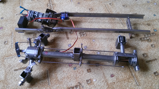

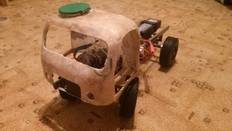

Zdravím kolegové modeláři, jmenuji se Martin, je mi 16 let a rád bych se s vámi podělil o můj model Tatry 805. Snažím se ji vyrábět tak, aby byla co nejpodobnější své předloze, takže jsem například udělal portály, nebo se teď snažím udělat funkční torní tyče. Samozřejmě má centrální rouru, to by bez ní ani Tatra nebyla... :wink: Kabinu jsem udělal z epoxidu, na polystyrenové kopito, teď ji tmelím a brousím a tmelím a brousím....
Převodovku mám dvoustupňovou , mám dojem, že z dewaltu
motor HPI Saturn 27z
regl od DSYS MDE16
napájím to 5000mAh 2S Lipolkou
servo od turnigy a tah má cca 17 kg.
Dám sem pár fotek, jinak tady je odkaz na celé album na rajčeti:http://kenny666.rajce.idnes.cz/Tatra_805_1_10/

Moc pěknej začátek. Jako ten, co postavil 8x8 vím, co to obnáší a co máš za sebou. Jen bych zvážil pohon. 16 dsys ti určitě odejde, 27T motor si vezme víc jak 16A. Držím palce ať tě neopouští elán a ať se ti daří.

Díky. Taky mám celkem z toho reglu strach, o vánocích si asi udělám radost a koupím si cc-01 a do toho dám asi tu 16 a do Tatry si koupím 32 nebo 56. Tohle už ale časem pořeším, teď stejně nejezdí. :wink:
EDIT: tak sem pro zajímavost zkoušel proměřit kolik bere, a v klidu, bez zátěže, 2A a se zátěží 10A.

Zkus změřit proud, když zablokuješ kola, to je ten ukazatel, podle kteryho poříd regl. ;-)

Jinak ja me ten nejvyssi dsys a upekl jsem ho na 35 t motoru pri normalnim pouzivani

Dneska mě už nudilo neustálé broušení kabiny, tak sem si to oživil a udělal jsem panty na dveře.
http://kenny666.rajce.idnes.cz/Tatra_805_1_10/#20151029_212258.jpg
Už můžu i otevírat :-)
http://kenny666.rajce.idnes.cz/Tatra_805_1_10/#20151029_234256.jpg

Obdivuji tvojí trpělivost. Jen mi pošeptej. Bude to při přijatelné síle materiálu dost pevné? Nebylo by lepší přeci jen použít PSH?

Možná by to bylo asi lepší, ale dveře ještě zpevním zevnitř plechem a udělám ještě tak 1-2 vrstvy epoxidu a tkaniny. To by mělo přidat na pevnosti...

Kabinu jsem nastříkal bílou základovkou, abych odhalil nerovnosti po broušení a kromě těch nerovností sem taky zjistil, že asi nebylo ideální na tmelení používat tenhle tmel, protože do něj můžu pěkně zarýt nehet. A toho sem si všiml až teď... Tak snad to ta základovka vytvrdí...
Jinak jsem pro zlepšení nálady udělal kliku a moc se mi líbí:
A tady video jak se dají pěkně otevírat dveře, ale teď jsem si uvědomil, že jen zvenčí, což bude pro posádku nepříjemné, až bude muset vylízat okny nebo poklopem... :-D
http://kenny666.rajce.idnes.cz/Tatra_805_1_10/#20151031_011409.jpg
(nevím proč je to tak blbě roztažený, ještě se na to kouknu)
http://kenny666.rajce.idnes.cz/Tatra_805_1_10/#20151030_234528.jpg
