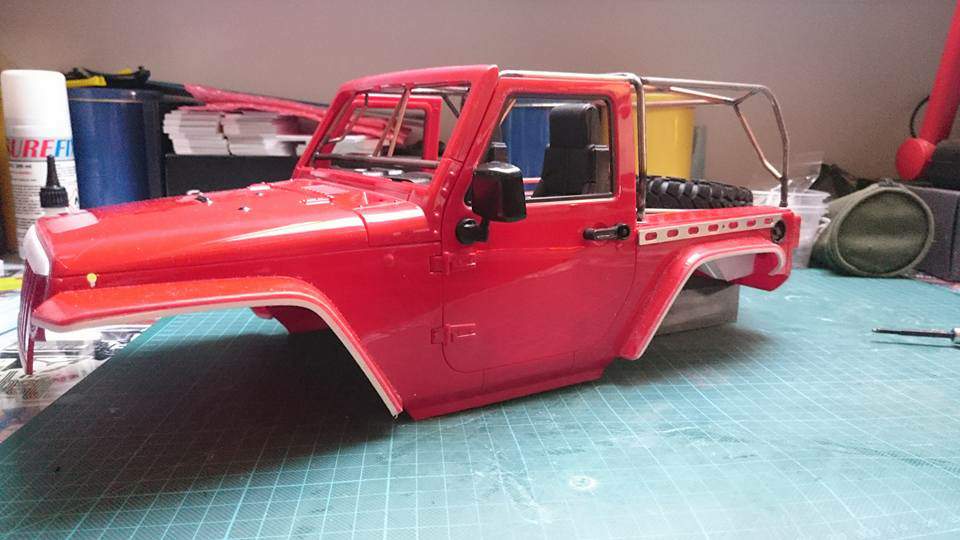

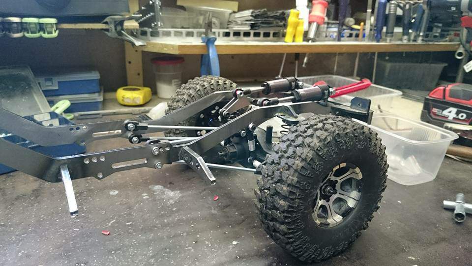

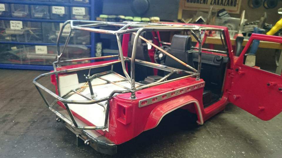

Ahoj všichni, po delší době bych Vám rád představil stavbu mého nového miláčka. Vzhledem k pracovní vytíženosti jsem neměl čas skoro 2 roky jezdit, ale už je na čase to změnit. Bohužel žlutého Mobyho jsem prodal, momentálně jezdí v Nebrasce, a Jeepky jsou moje srdcovka, tak je čas na dalšího.
Termín dokončení je 28.5, kdy bych celek rád vyzkoušel na Ještědu :)

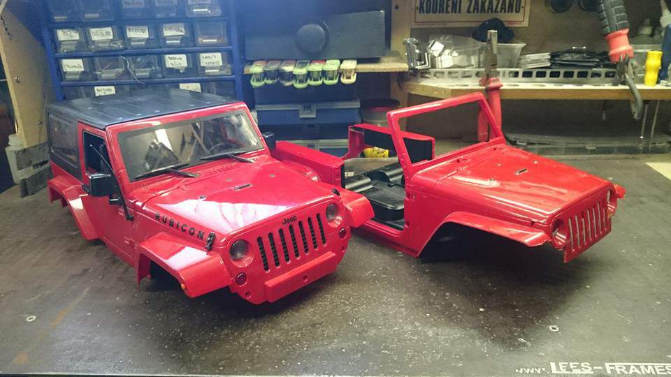

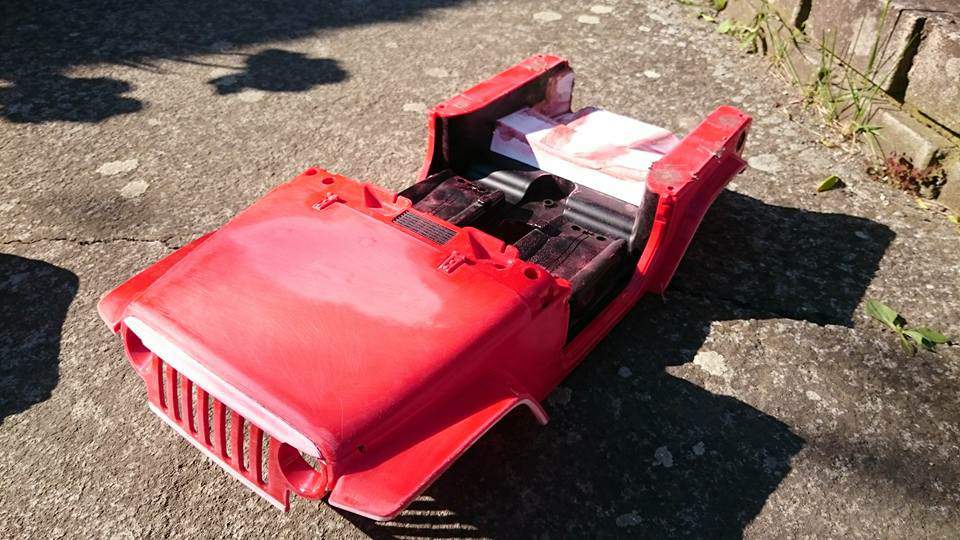

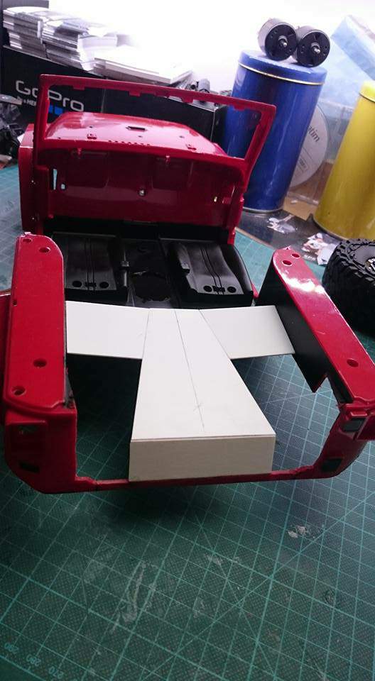

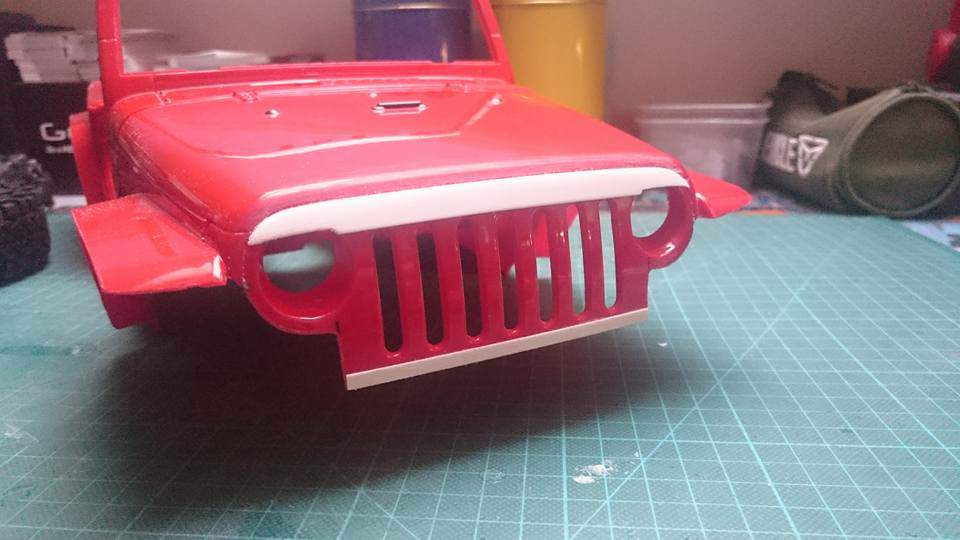

Základ kastle JK 2DR, po trochu odtučnění bruskou.
Dále:
- vlastní JK šásko s cantilever zavěšením vzadu
- nárazníky trochu dravějšího vzhledu

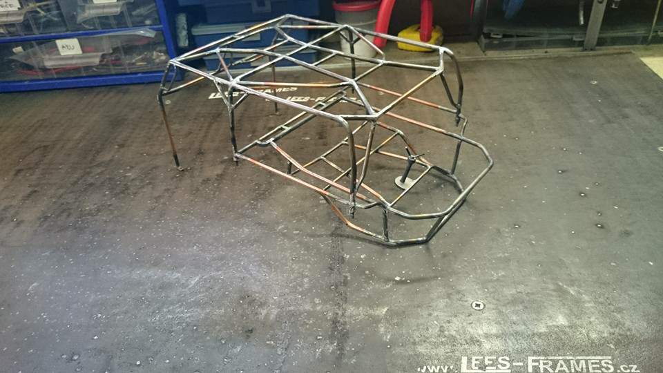

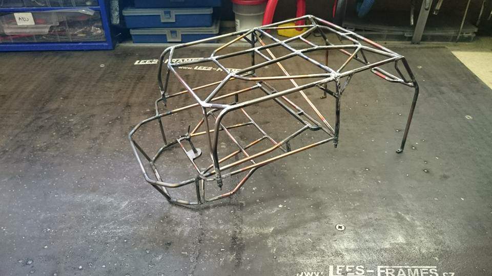

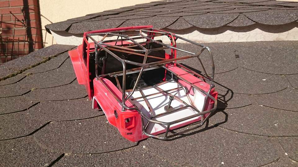

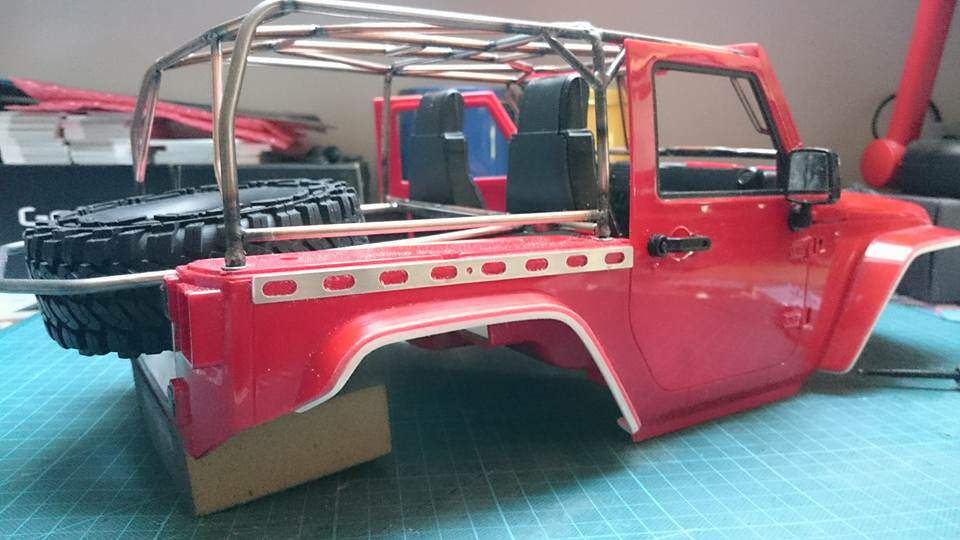

- klec + držák rezervy
- Axial nápravy s 10mm rozšiřováky
- MSR01 + HPI + 35T motor
- Gmade tlumiče
- Slick řízení včetně Alu C-Hubů
- CVD
- Gmade tlumiče
- Katoni naviják
- Slick kardany
- Kola 118mm + alu beadlocky
- Dsys 56A + Spectrum
- Osvětlení kastle, osvětlení podběhů, brzdovky.

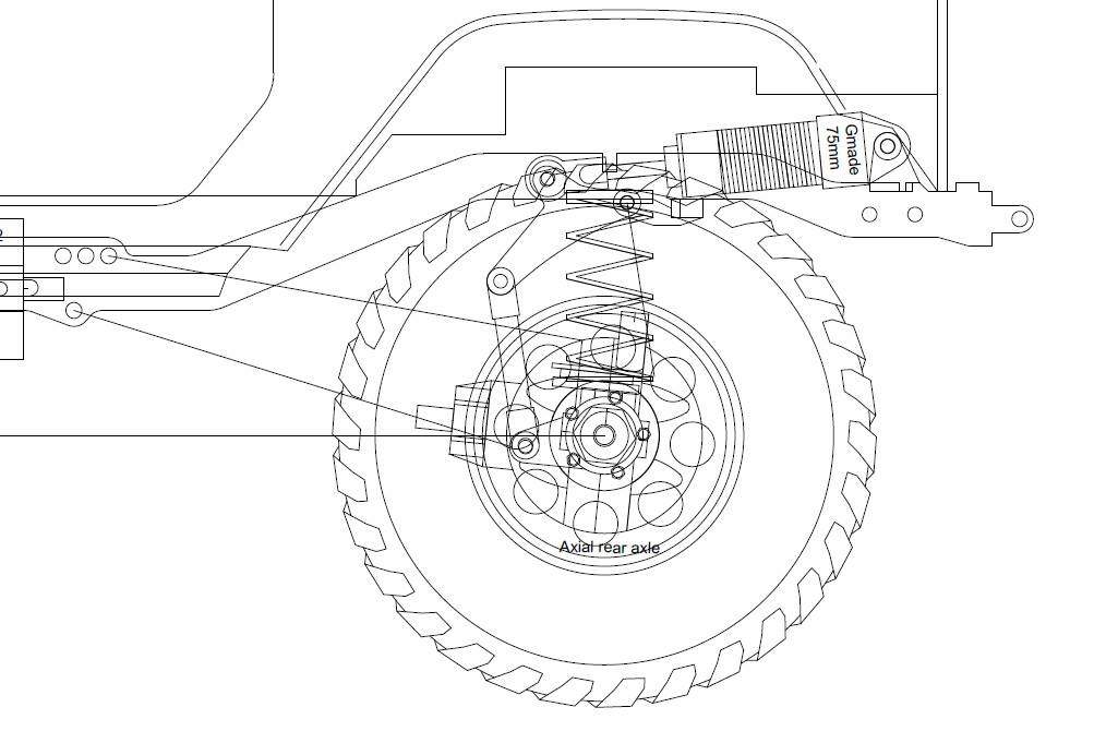

Zde je základní předloha, jen jsem něco přidal i ubral. Barva bude cirka stejná s kombinací černé matovky. Polepy jsou samozřejmé.
No a tady máte kompletní album se stavbou, případně aktuální novinky u mě na FB.
http://lee93.rajce.idnes.cz/Jeep_JK_Moby_2_Build
Kdo mě sleduje už to zná a vidí horký fotky z dílny, kdo ne, rád ho přivitám :)
https://www.facebook.com/groups/171157606293504/

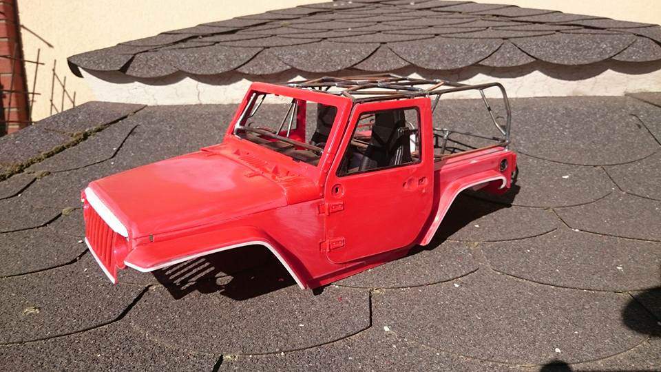

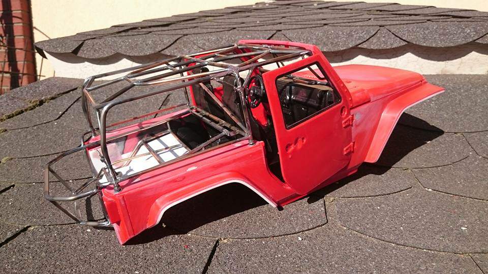

Aktuálně je kastle v tomhle stavu a půjde do lakovny :)

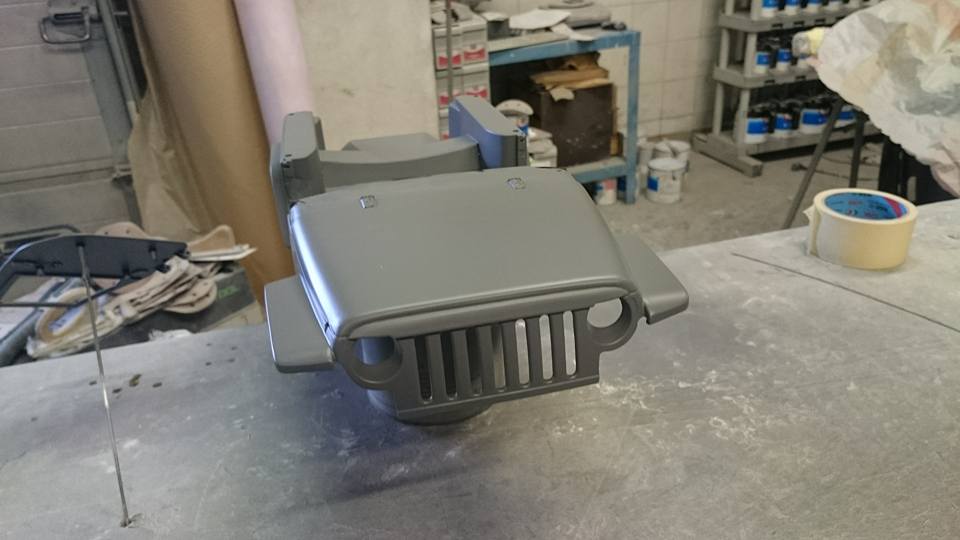

Tak kastle připravena do lakovny :)

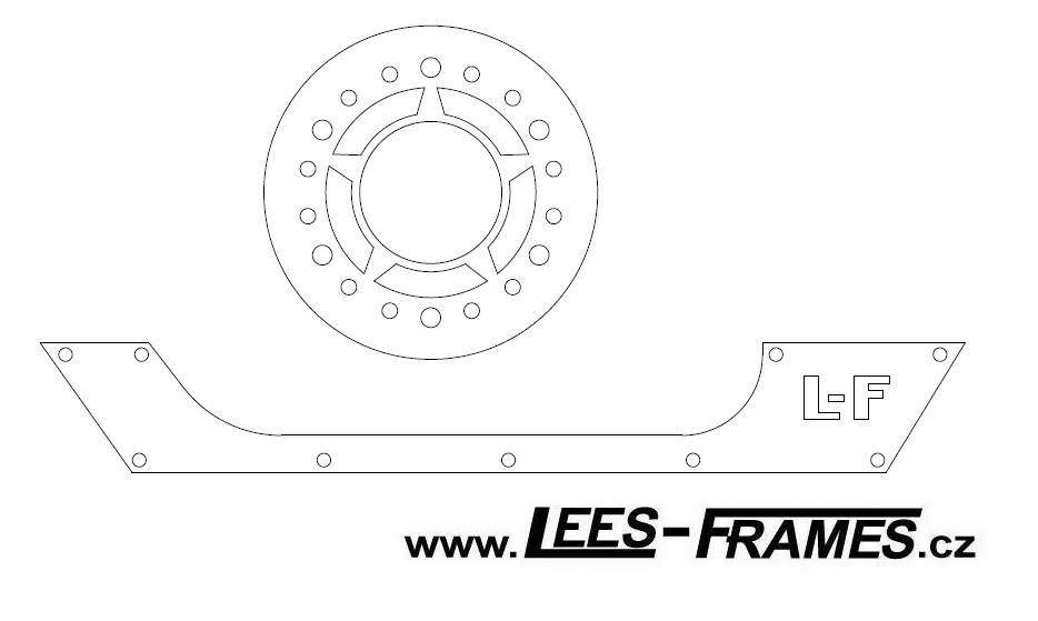

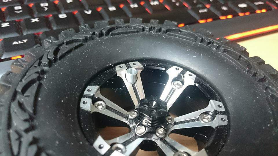

Vzhledem k tomu, že chci dát na disky hvězdicový beadlock kroužky, musel jsem přijít na to, jak je upevnit na sice beadlocky, ale bez kroužku. Řešení bylo vytočit válcový podložky pro umístění do otvorů v disku a vše stáhnout přes kroužek. :)

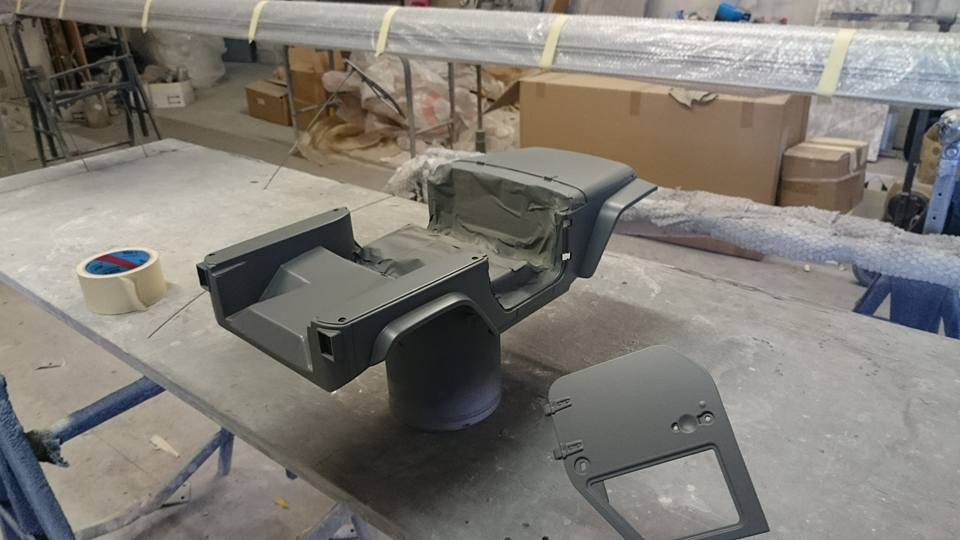

Tak dneska jsem navštívil lakovnu, abych se mrknul na postup na kastli. Kastle je vybroušená a v plniči. Dnes se dělaly poslední detaily a kastle půjde do základu. Ve čtvrtek by měla jít do prvních vrstev oranžády :)

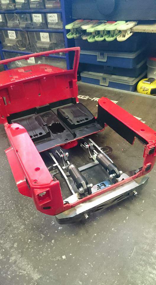

Víc bohužel není. Zítra by měly dorazit díly na dodělání šáska, progresy natáčím pro video ze stavby. :)
Aktuálně je moc práce na zakázkách + k tomu sponzoring a příprava aut na víkendový AST závody.
